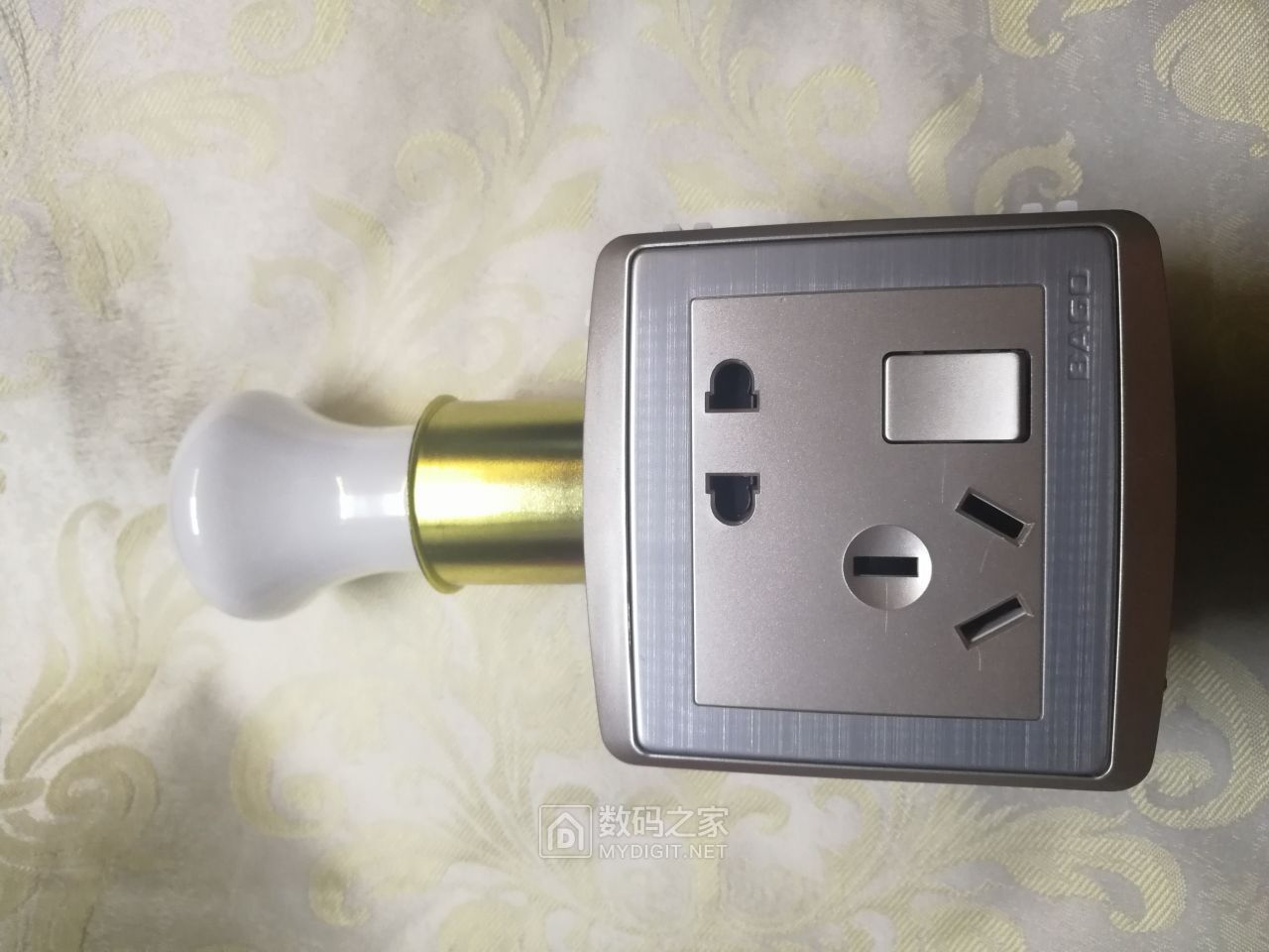

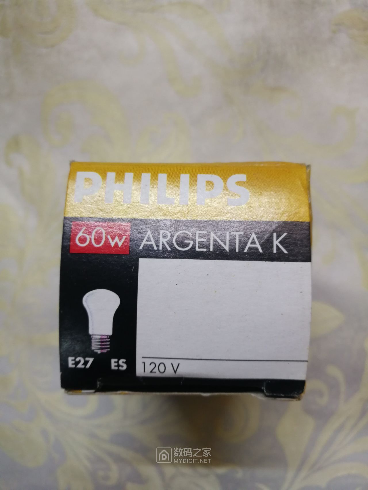

之前手里啥都有就差灯泡,不好买,刚好看见坛友有卖60W,灯泡大法就诞生了。没有电线,用的音响线。
这个飞利浦灯炮有点奇怪,盒子上写的120V,灯泡上写的220V?

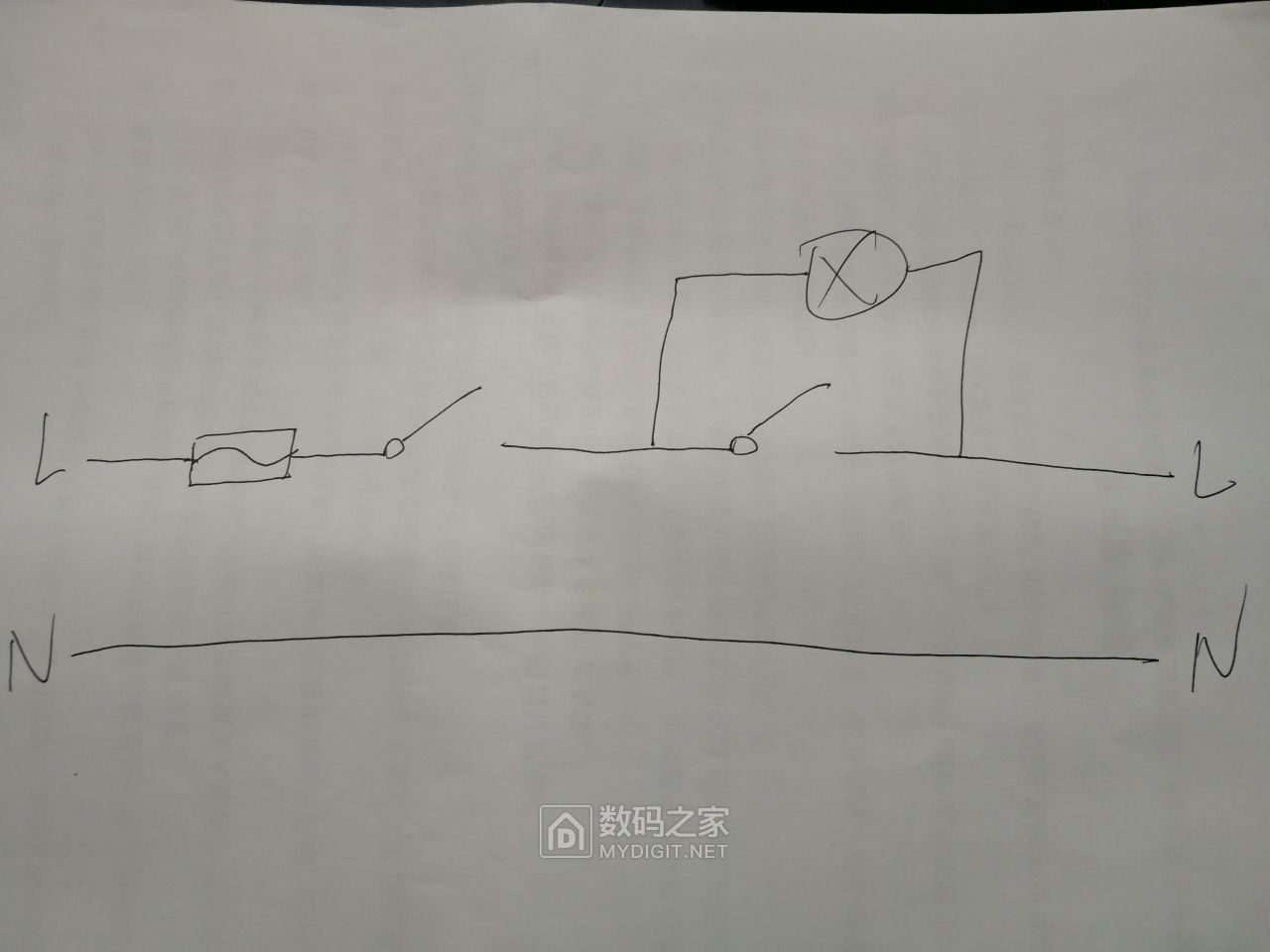

发表于 2019-5-18 00:18:46 | 显示全部楼层
线路图啊!怎么不上:lol:

 楼主| 发表于 2019-5-18 17:01:46 | 显示全部楼层
1980a 发表于 2019-5-18 00:18
线路图啊!怎么不上
线路图  太简单了等我手画一个吧:lol:

 楼主| 发表于 2019-5-20 10:13:04 | 显示全部楼层
灯泡大法的电路很简单,就是几个开关加上灯泡。
发表于 2020-3-11 20:31:53 | 显示全部楼层
L输入后面的长方形是电压表吗?就一根线怎么能量出电压是多少。

发表于 2020-3-11 23:46:09 | 显示全部楼层
保险丝,图标是一个长方形,内部一条长波浪线
发表于 2020-3-12 09:21:53 | 显示全部楼层
之前做可调电源的时候,特地去买了一个90W的  在本地的小店里买,一开始不知道原理,看图是串在测试电路前的,后来才明白是一旦自己的可调电源短路,左边火线接入经过灯泡---右边就会变成闭路相当于成零线,形成回路灯泡就亮了,此时断开电源电路就可以保护,如果不亮就说明可调电源正常,很方便的一个检测电路
