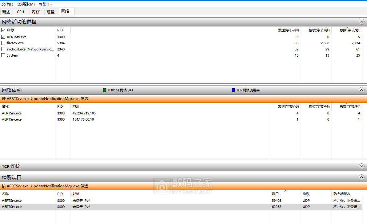

新电脑装的win10LTSC,主板上声卡驱动装上后,下面的小喇叭显示个×号,提示未插入耳机或扬声器,没有声音,上网搜,说现在的驱动包简化了,驱动装上了,但没有安安装高清晰音频管理器软件,搜了很多方法,发现都是抄的,都没用,下的软件包都是WIN7能用的,安装不上,也没有找到200多兆的大包,虽然有什么驱动大师,驱动人生之类,害怕加东西,没敢用,终于在网上找到一个包,几兆大小,一装上就好了,当时很高兴,自带的防病毒什么的也没反应,前天心血来潮看了下资源监视器,发现一个AERTSrv.exe的一直用UDP端口连两个地址 截图1.png

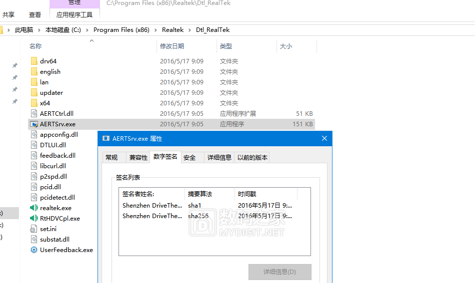

上网查了查,说可能是木马病毒,广告插件,找到文件位置,发现竟然是驱动人生的

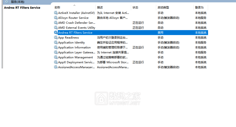

怪不的一直访问腾讯云,赶紧卸载,谁知道还卸载不掉,还要手动把服务停掉
好在我的电脑上没有什么秘密东西。最后在别的有这个管理器的电脑上拷个文件,解决了这个问题
