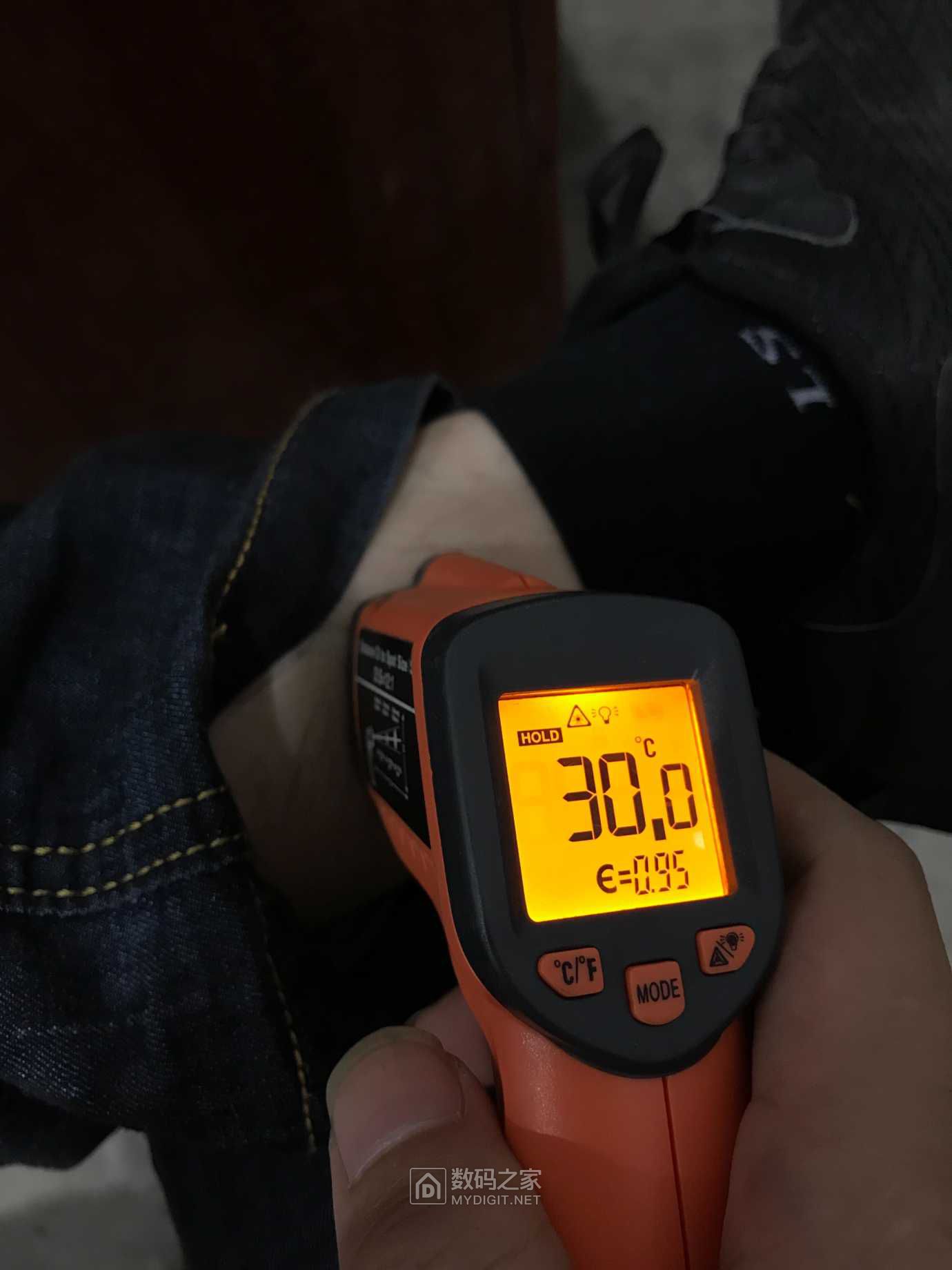

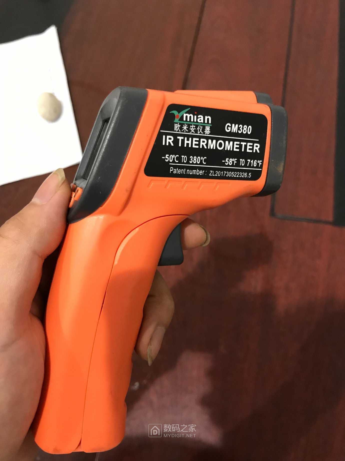

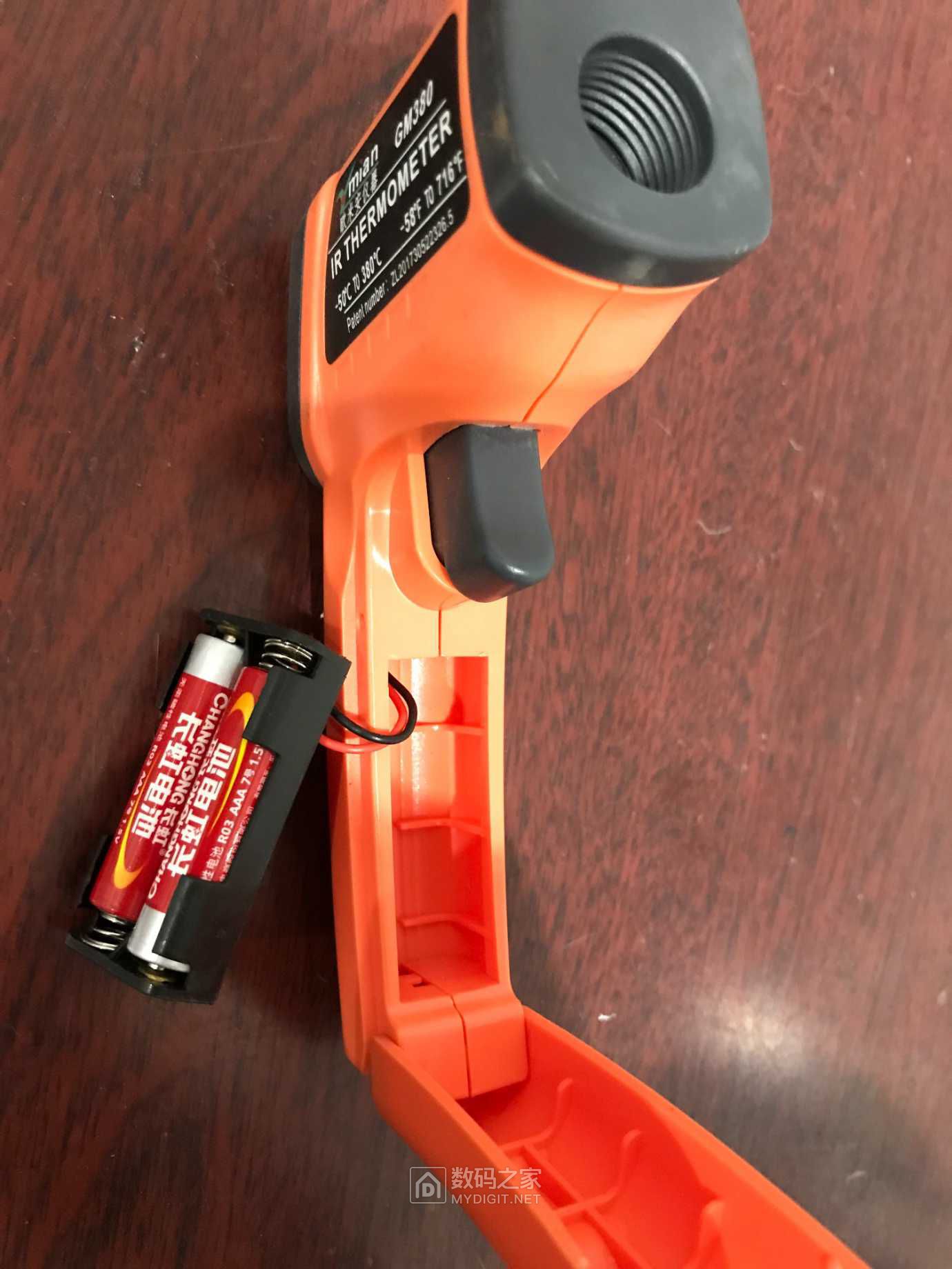

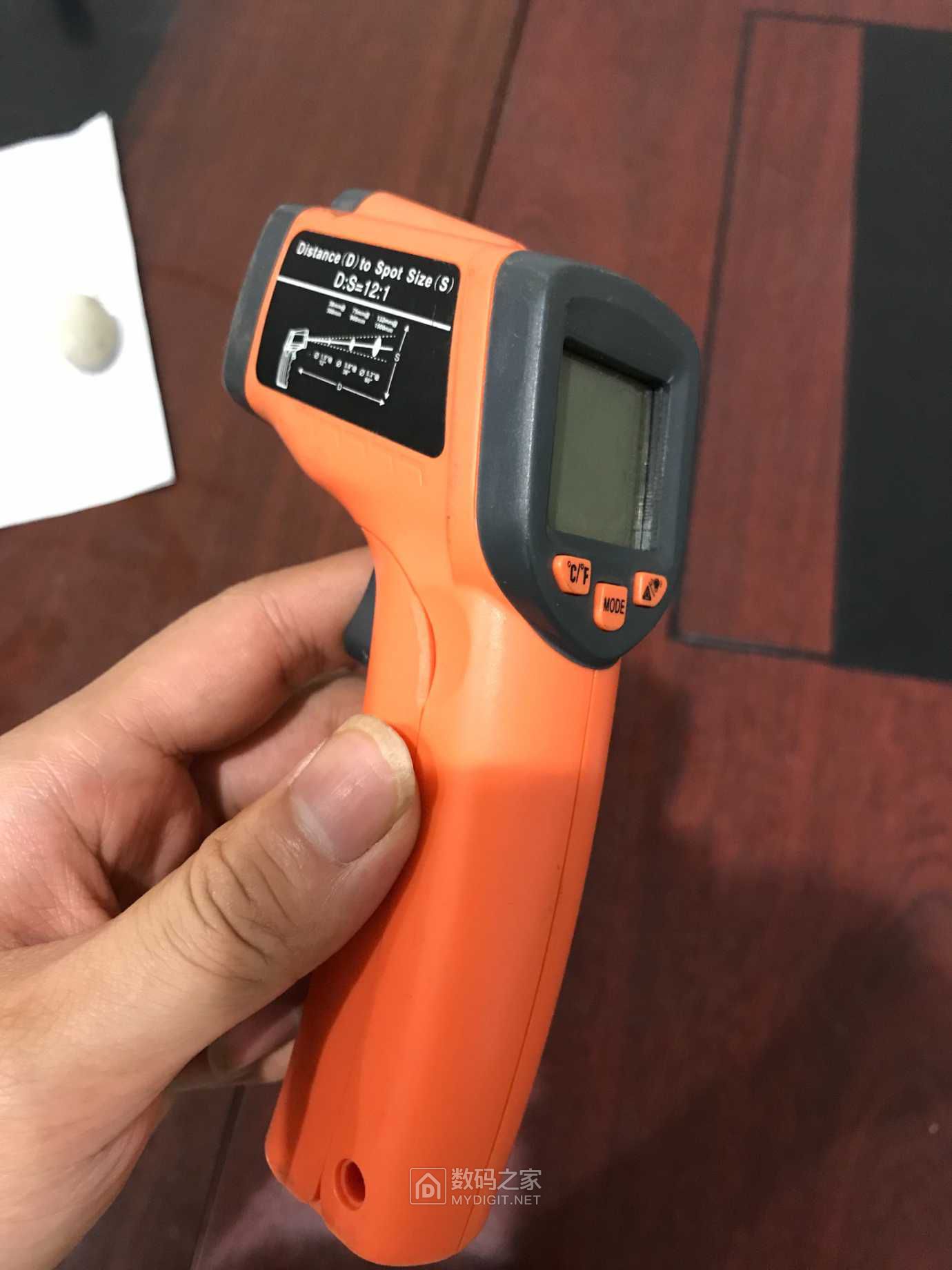

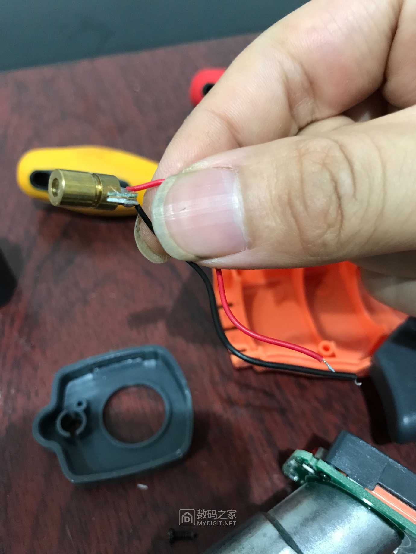

一个杂牌测温枪,
貌似有点不太精准,测温偏低,拆开看看。

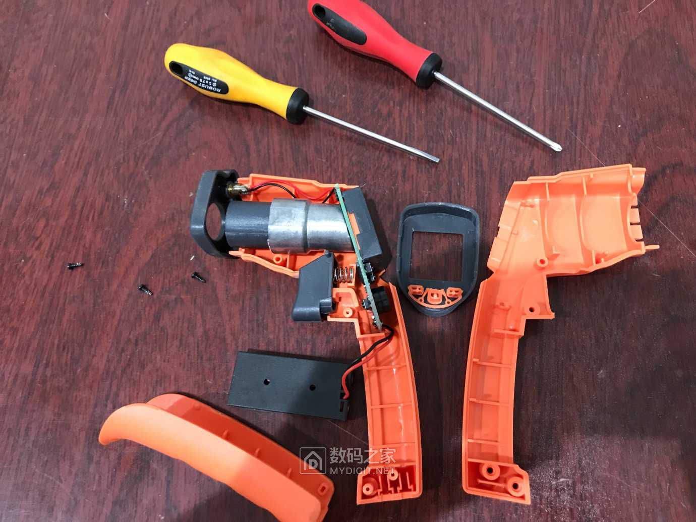

2节7号电池供电,独立的电池盒,不错,以后需要用电池盒时就把它剪了,

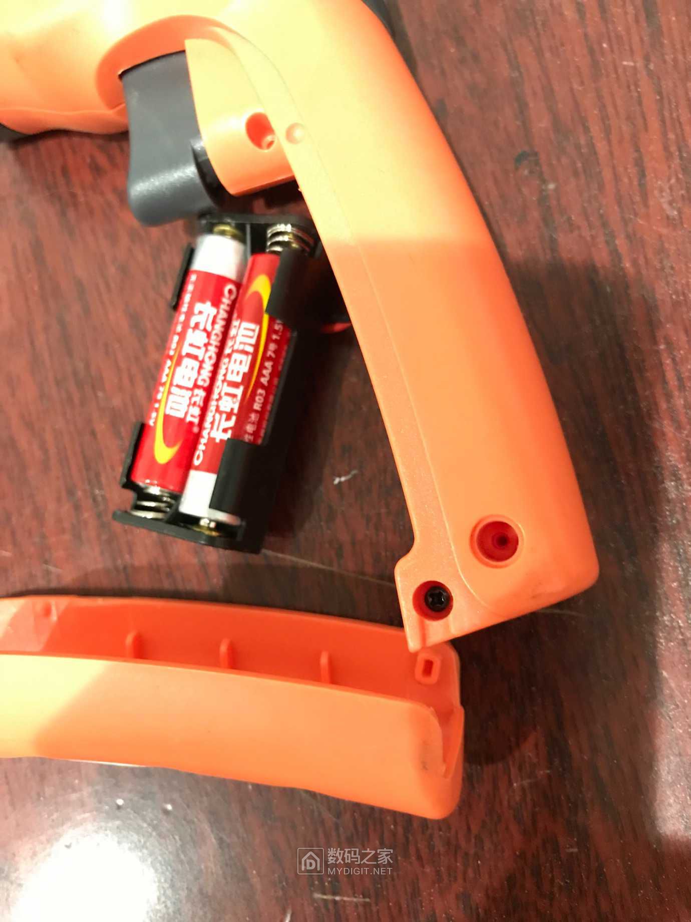

一共3个螺丝,取掉后,
撬开头尾的外圈盖子,就无伤拆散架了,

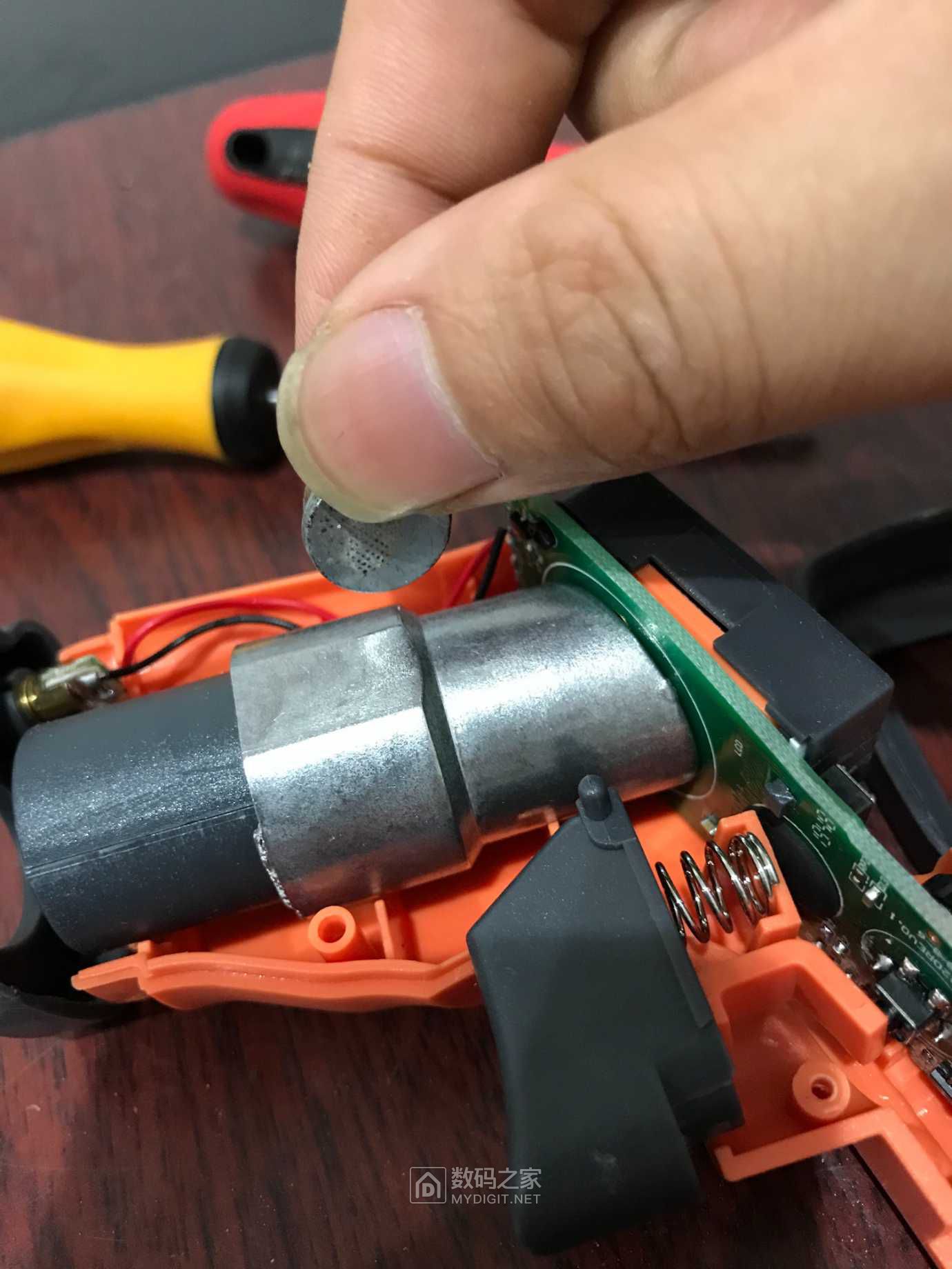

测温镜筒是金属的,不吸磁,看光泽像是锌合金的,很正常的设计,因为红外测温要精准感知外部温度,其自身发热就不能太高,需要金属底座散热顺带起屏蔽作用,

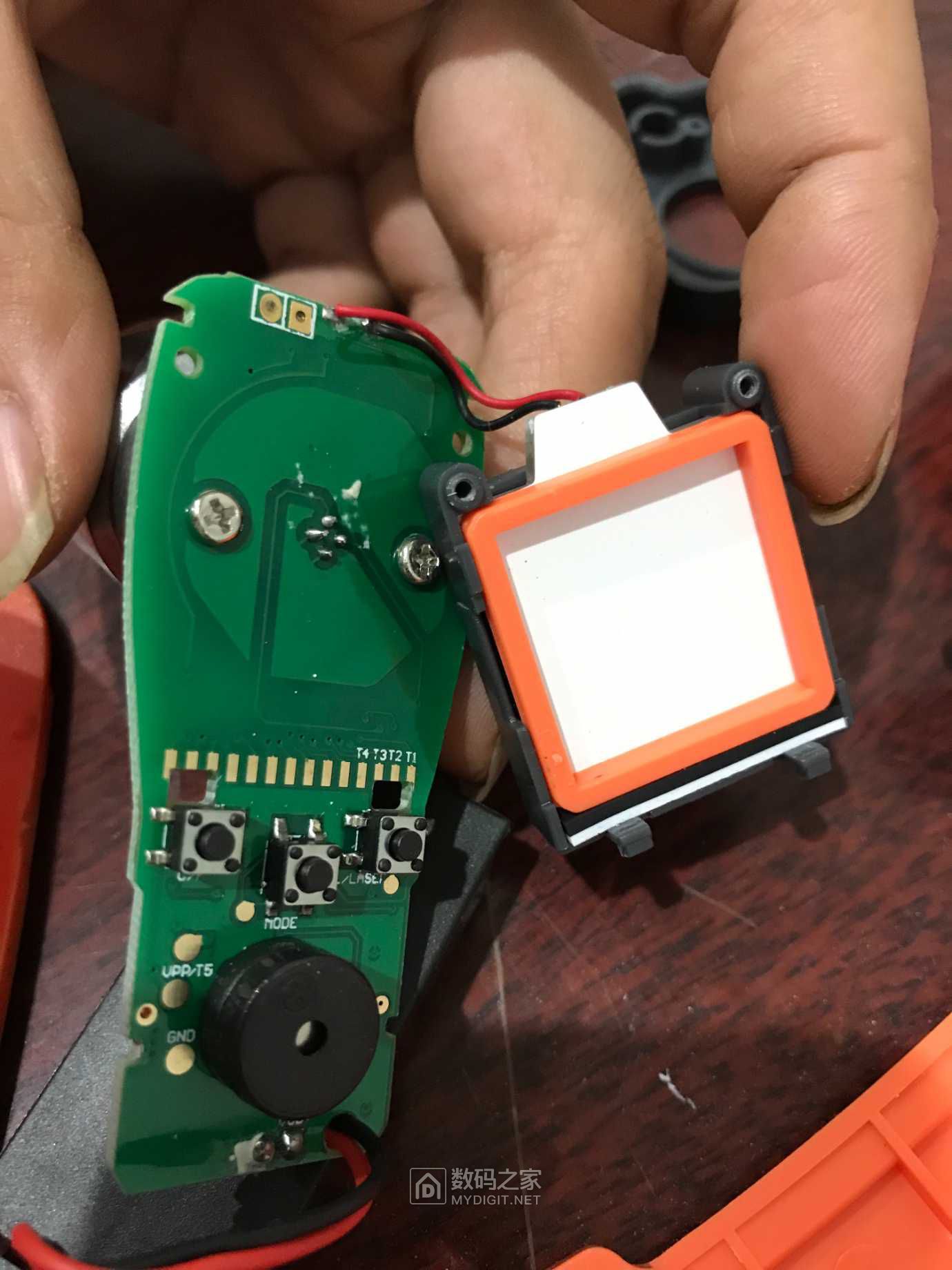

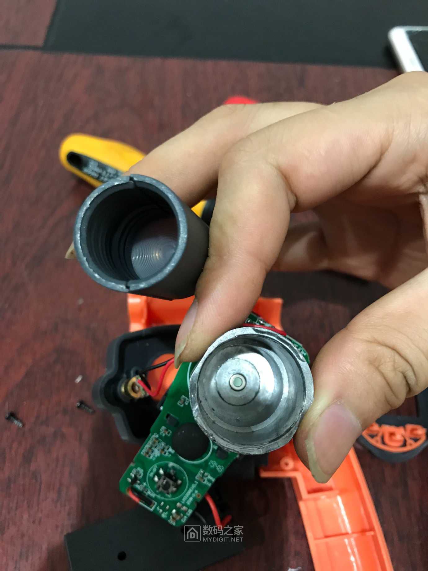

塑料的红外镜头拔掉,底下中心的就是红外传感器本身了,当然这种红外传感器不值钱,基本没有价值,要热成像的红外传感器才值钱,可以理解为热成像每一个像素点,都等于一把测温枪。
激光头子还不错,扯下来以后另作他用,
整个板子就一个牛屎芯,屏幕下面就是红外探头的四根焊脚,啥都没有。

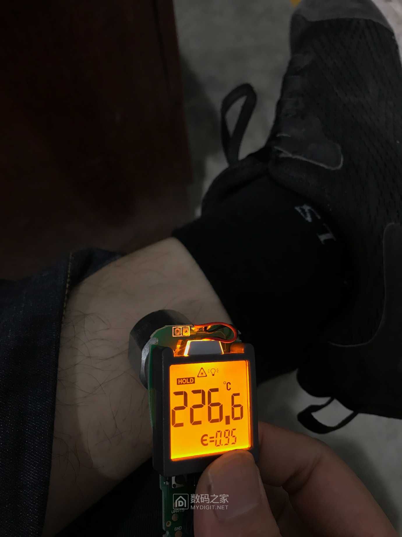

在没有那个塑料镜头的情况下,测出来的温度更加离谱,感觉像是接收的红外线变多了,也许那个塑料镜头是凹透镜,分散红外线的。

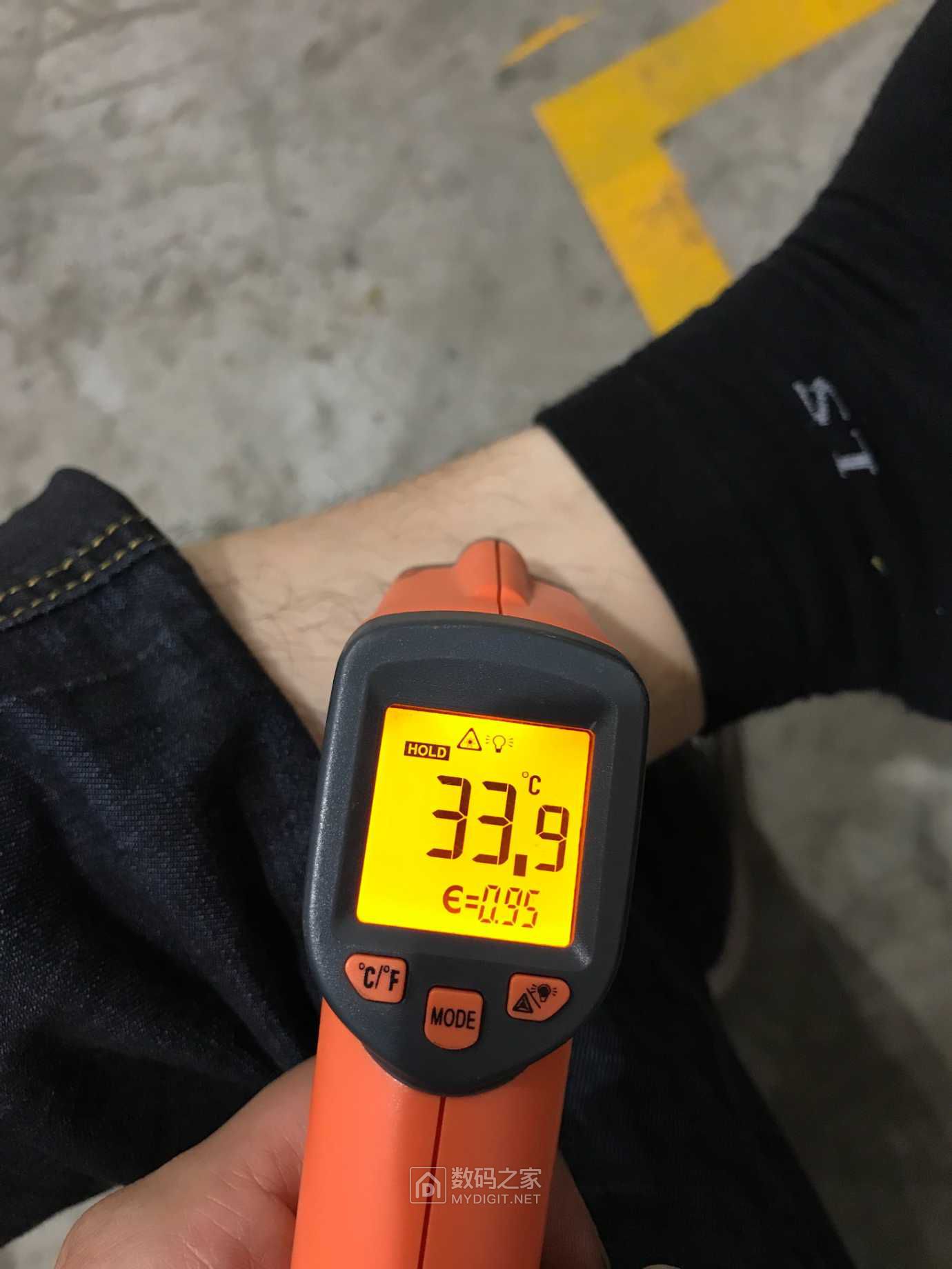

好了装回去,再测下温度,反而更低了,或者,是我凉了?
算了,辣鸡东西扔垃圾桶去吧。
