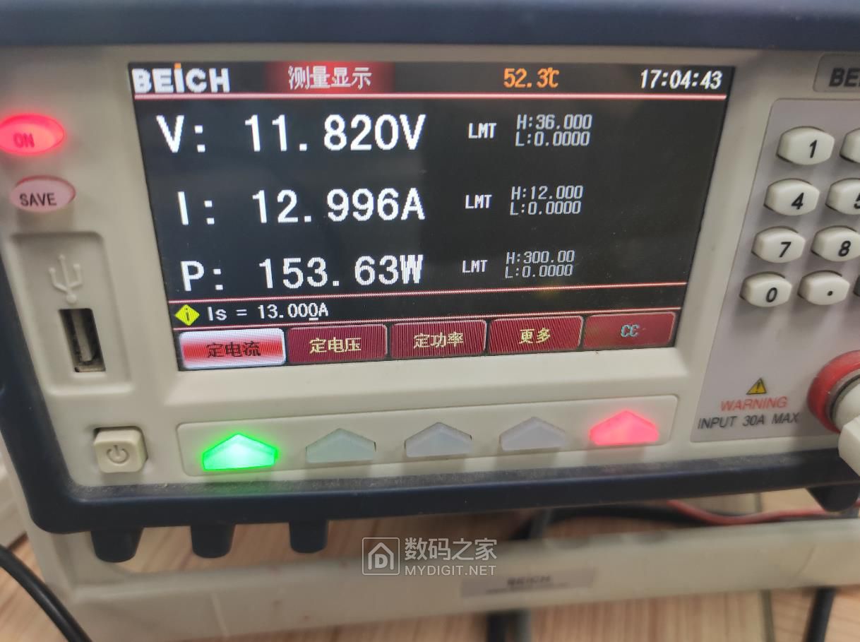

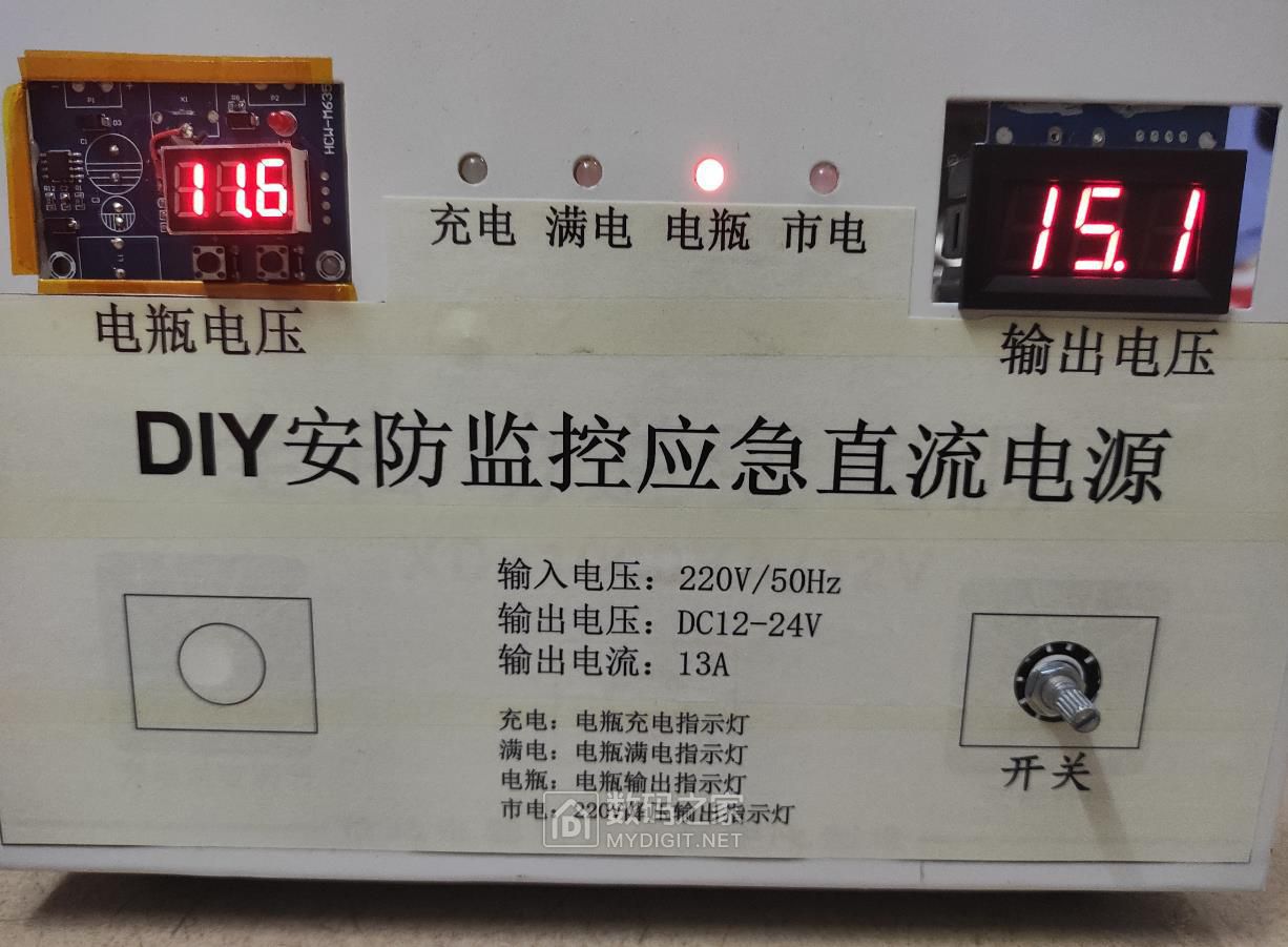

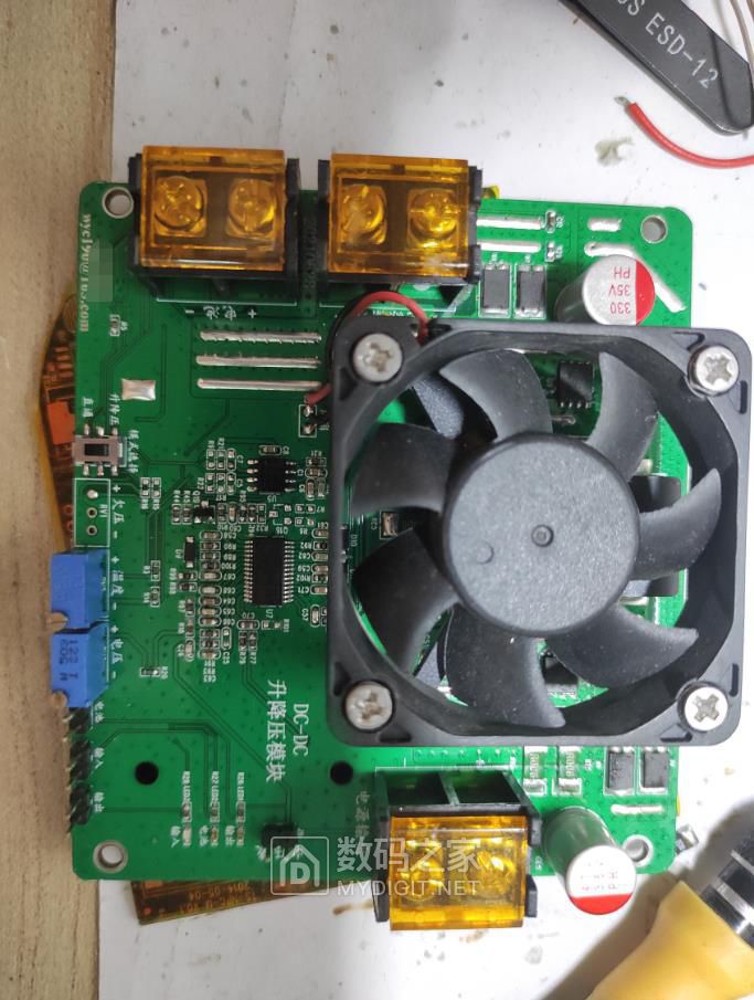

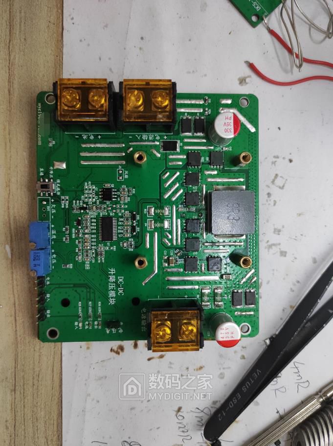

DC-DC自动升降压电路,升降压芯片使用TI LM5176制作。
板子已经应用在自家监控备用电源。
版主看到该帖子,帮忙把该帖子转到DIY创意版块,谢谢!
补充内容 (2022-9-15 08:32):
转换效率86%以上
