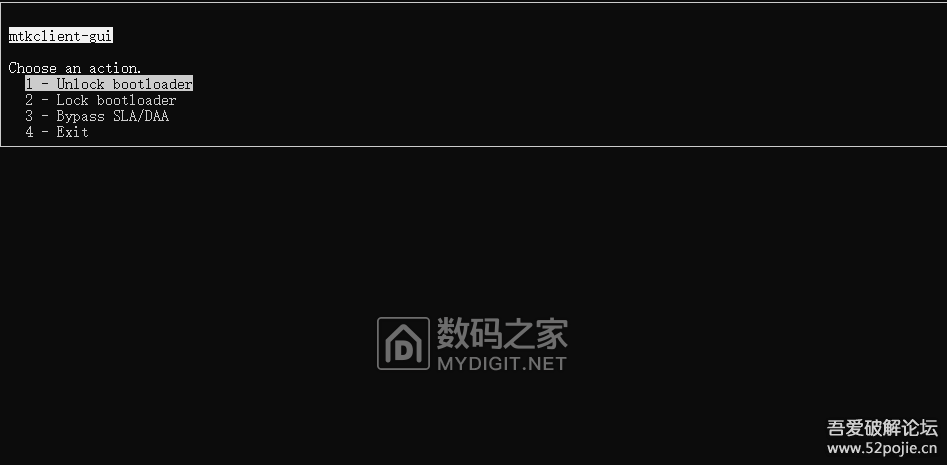

第三步 运行start.bat脚本
第四步 选择第一个(unlock bootloader) 即可
