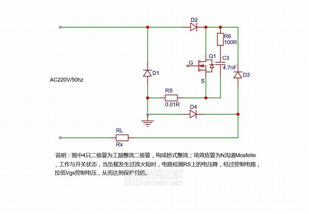

随着电子技术的不断发展,传统电磁式脱口保护装置无法胜任快速保护领域,为提高保护电路动作速度,音乐留声机特构思了MOS管做控制器件的保护电路,目前仅对主体电路做了简易绘制,现抛砖引玉,发出来和各位坛友共同探讨,争取在早日应用在实际电路中。
发表于 2022-9-16 07:57:15 | 显示全部楼层
这样保险电阻可以减压了。
发表于 2022-9-16 07:58:55 | 显示全部楼层
你知道这4个二极管构成的全波整流损耗有多大吗,建议你用双向可控硅。
 楼主| 发表于 2022-9-16 09:53:34 | 显示全部楼层
查阅外网资料,有用继电器做保护器件的,也有用两只单向可控硅,也有用单只双向可控硅做保护器件的。
由于继电器没有灭弧装置,且是机械电磁动作保护,动作时间大于20毫秒,对于被保护电路10毫秒的短路时长是致命的。、
可控硅存在过零才关断,即T1 T2之间电压必须小于2V才能关断。也就是说最长关断时间为工频50HZ的半个周期(10毫秒),10毫秒也不足以胜任保护要求。
 楼主| 发表于 2022-9-16 09:56:40 | 显示全部楼层
本装置主要用于15A以内交流回路,仅在开关电源、逆变器开发环境使用。功率桥堆承受30多瓦没问题。

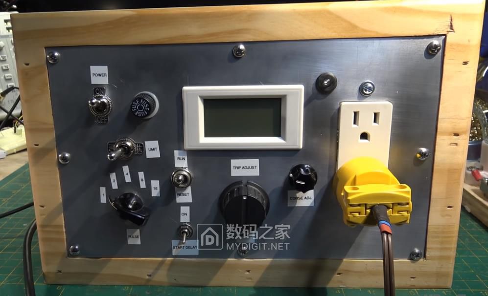

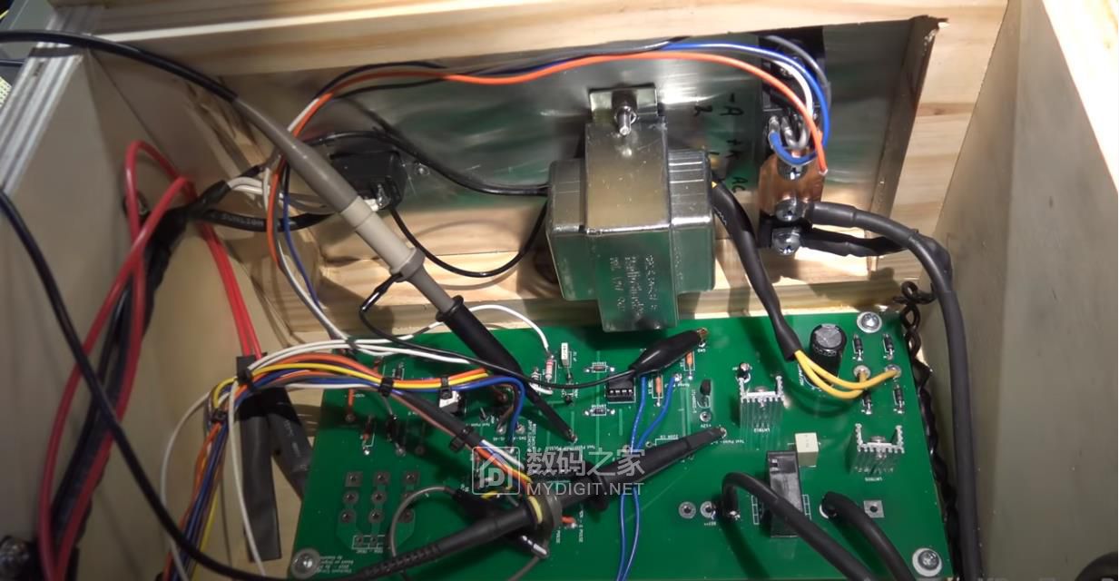

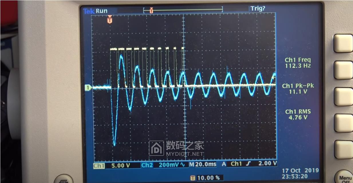

 楼主| 发表于 2022-9-16 10:24:48 | 显示全部楼层
这是油管[color=var(--yt-endpoint-hover-color,var(--yt-spec-text-primary))]xraytonyb先生的作品。
发表于 2022-9-16 11:29:10 | 显示全部楼层
全桥损耗大
 楼主| 发表于 2022-9-16 12:09:59 | 显示全部楼层
是的,如果用双向可控硅的话,动作速度太慢了,最长动作时间需要半个周期,即10毫秒。
发表于 2022-9-16 12:58:19 | 显示全部楼层
方案可行,mos换成晶体管更好。
 楼主| 发表于 2022-9-16 22:39:17 | 显示全部楼层
command123 发表于 2022-9-16 12:58
方案可行,mos换成晶体管更好。
隔壁坛友简易用IGBT,性价比较高。

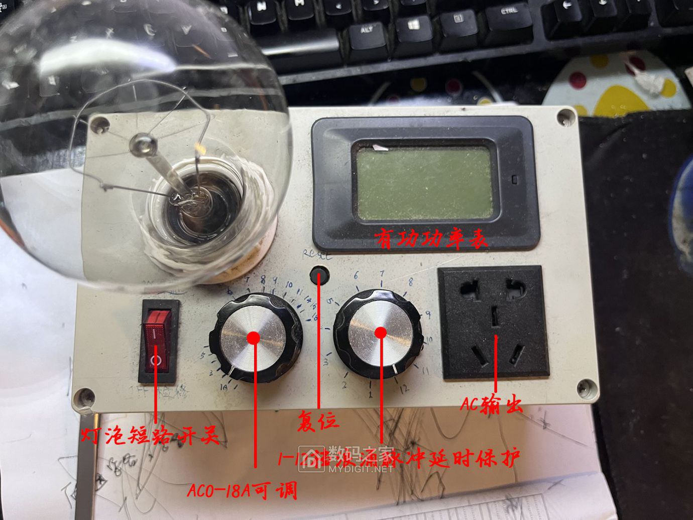

 楼主| 发表于 2022-9-16 22:40:17 | 显示全部楼层
我现在使用的保护装置。
1-18A连续可调,12档浪涌延时保护。
