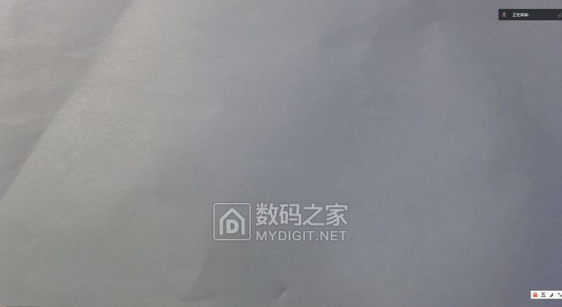

[电脑] 维修罗技C920摄像头图像黑影
发表于 2022-9-25 19:44:35 | 显示全部楼层 |阅读模式

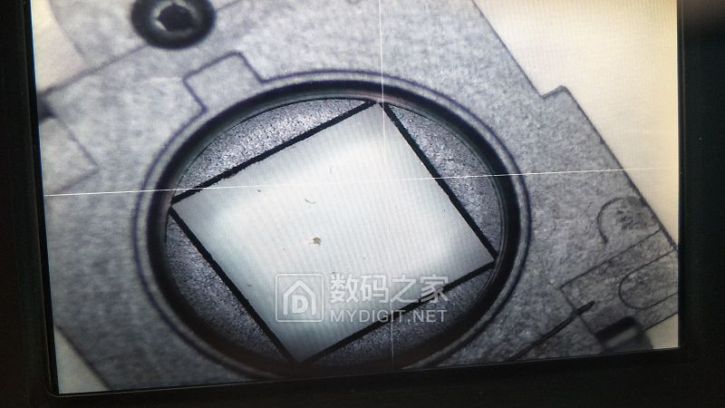

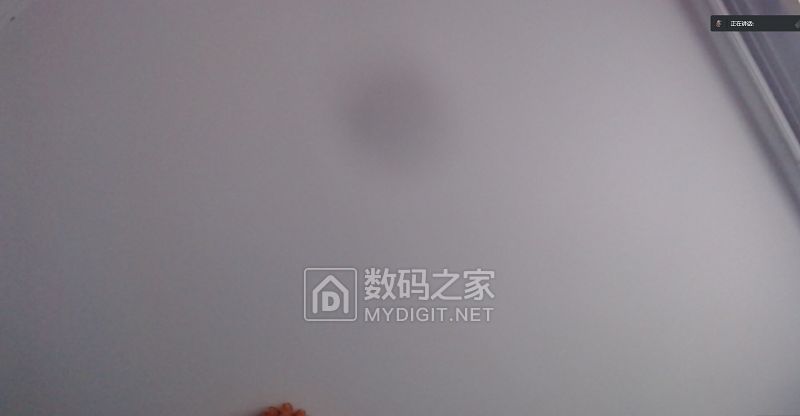

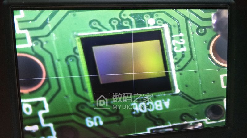

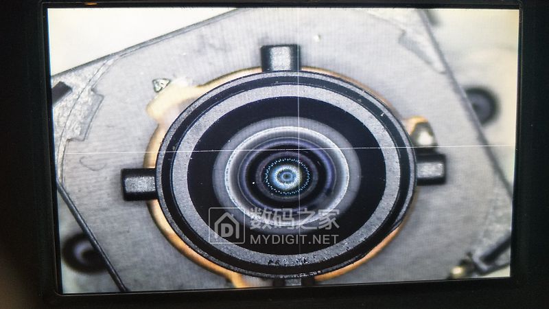

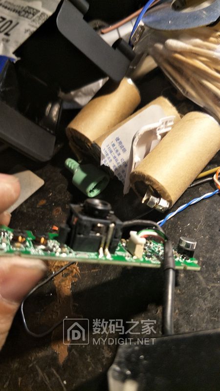

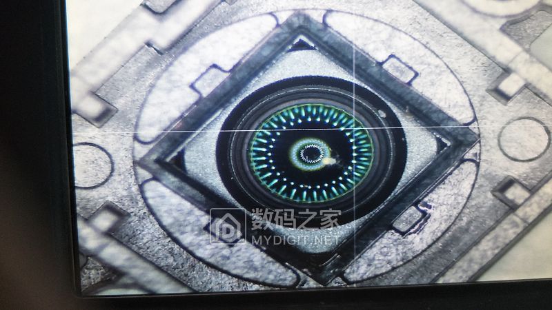

随着口罩事件,上网课、居家办工已经成为常态,一段时间,家用打印机、摄像头等远程办公产品热销,这几天在小黄鱼上闲逛时发现一个99元还包邮的修罗技C920摄像头,这款摄像头双MIC,1080像素,效果还是不错的,一般黄鱼上价格也得200元上下,剪线不包好环的居然也能卖到100元左右,这个99元的使用正常,只是图像上有团黑影,看照片就知道应该拆过,想想价格不高就拍下了,到货后仔细观察螺丝发现机器的确拆过,但影响成像的黑影并不在镜头表面,而是在镜头里面,遂对摄像头进行了拆机,这款机器网上拆机教程很多,需要注意的是注意各螺丝的关系,不要硬撬,待镜组拆开,发现是有一块霉斑在滤光片里面背对感光器件,应该是使用环境导致,当然也不排除生产运输过程中引起,知道了问题,处理起来就简单的多了,拆机清除即可,需要注意,滤光片表面有镀膜,不要用酒精等进行清洁,手上有单反,CCD清洁笔、镜头纸、镜头清洁液等都有,接下来的就是胆大心细,清洁后装机测试一切正常。
