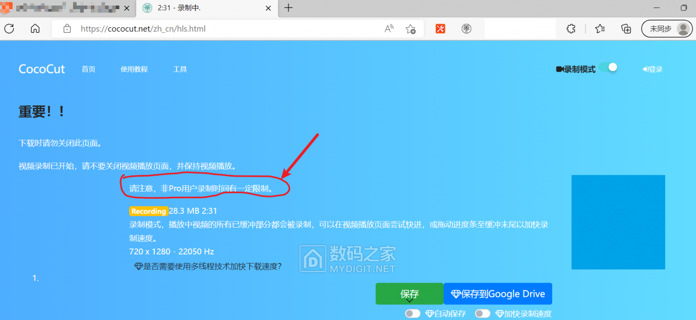

下面是我对CoCoCut工具的使用过程的截图,大家可以看看,了解一下,加深印象。
1、点击强力下载,才能下载流媒体直播视频
2、打开录制模式(但实际上不是录制,这个叫法不准确,应该叫缓存复制模式),点击确定
3、提示你不是PRO用户,录制时间有限制(意思是叫你充钱才能录制更长时间)
4、只能录制5分钟内容,好可惜。

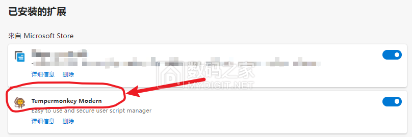

已经按照你提供的教程来安装了,但不知道怎么下载视频,见下图说明:
1、安装油猴插件,安装成功:
2、进入你提供的网站,选择一个可以下载视频的脚本,点击安装:
3、安装过后,出现这个页面,我也不知道有没有安装成功?要怎么操作?
4、打开某个网站,进入电视直播画面,但是不知道怎么下载这个网站的流媒体?也不知道怎么下载短视频,要按哪个按钮?
安装油猴插件简单,难点是在哪个按钮上面,可以下载短视频或者实时流媒体视频?请再指点一下,谢谢。

 楼主| 发表于 2022-9-29 04:26:15 | 显示全部楼层
tjjtds1 发表于 2022-9-29 01:08
https://zhuanlan.zhihu.com/p/68617837
浏览器辅助神器:油猴脚本使用教程
例如这个快手直播的一个小学数学的短视频:小学数学教程
安装脚本后不能下载此视频,更别说直播时的流媒体视频,下载不了。但B站的短视频、抖音的短视频却可以下载,抖音的直播视频也不能下载。
由于凌晨时间,没人直播,特地找了个电影直播进行测试:周星星电影24小时直播。安装的脚本无法下载。
回复
