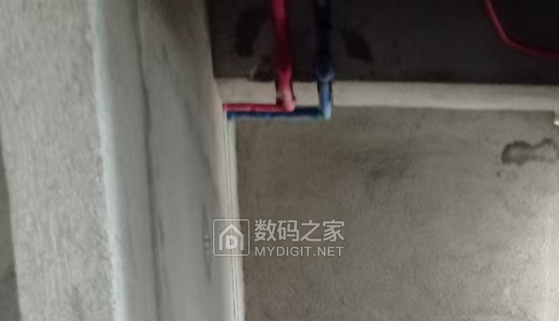

卫生间,我吊顶可以矮5cm的嘛,何必开个槽?
水管6分,φ=25mm,加了保温套,大概35mm吧
主筋大概离底也差不多35-40mm左右,只好自求多福了:

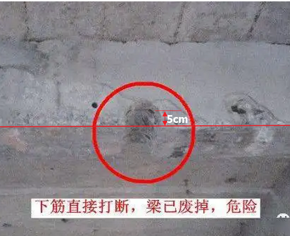

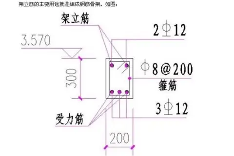

像这种打断的,中心差不多离底50mm的样子(按12mm钢筋估算,φ不会受拍摄角度影响,垂直距离应该水平拍摄最准,仰拍只少不多,减去6,算离底44mm吧;然后算整个高度,也差不多是一根30公分的梁,数据可以自洽。)
下图如果按12mm钢筋估测,也是差不多:
以上都是用看图软件的像素尺估测的,实际情况我没造房子经验,完全不懂。
水电工信誓蛋蛋说没事,肯定没弄到钢筋!水管挡住黑咕隆咚的我也看不见。
暂且相信电镐开的槽吧(电镐不像水钻,真弄到钢筋确实会知道)。
妈蛋,真是累人。

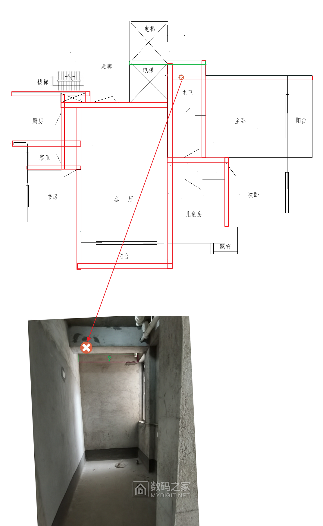

这是大致结构图,两梯两户,对面和我对称。红色是明确有梁的。如果电梯井绿色部分也有梁,那我(打×处)应该问题不大?
