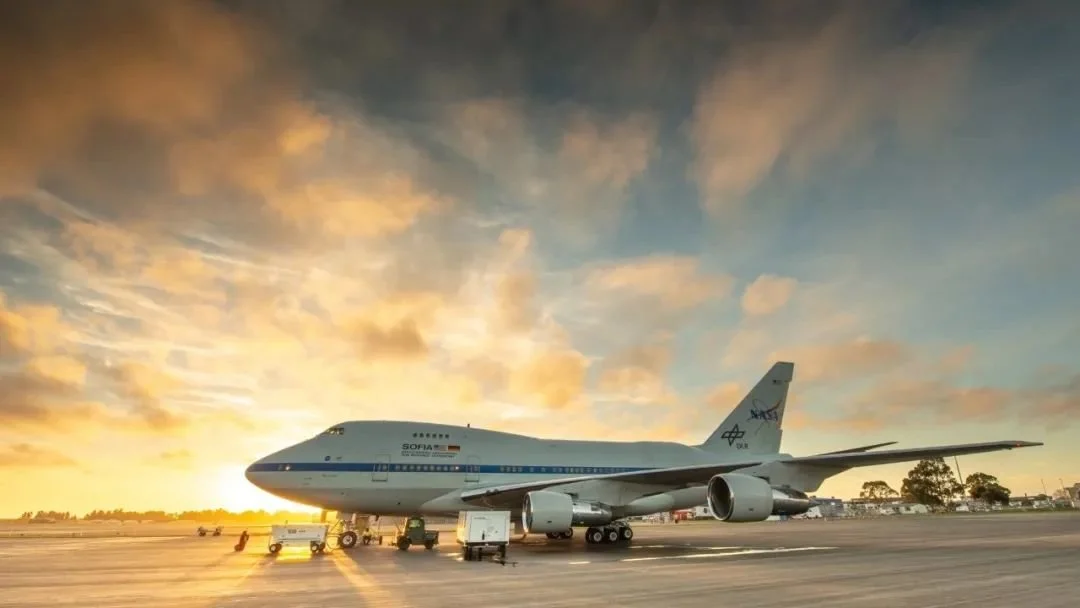

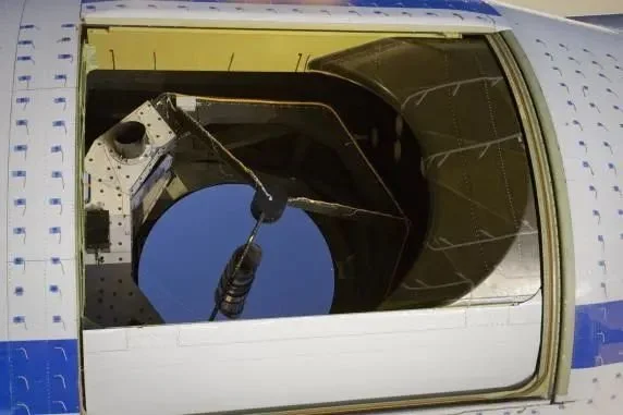

和过去8年来这架飞机作过的800多次飞行一样,此行的目的是要到万米高空之上,打开机身侧面特制的旋转舱门,用那台口径2.5米的望远镜,接收来自遥远天体的红外线信号。
飞行中的SOFIA天文台 | NASA / Jim Ross
代号NASA747的这架飞机,是一座飞行在高空的天文台,全称“同温层红外线天文台”(Stratospheric Observatory for Infrared Astronomy),据英文首字母缩写,又称SOFIA
29日凌晨,SOFIA天文台飞回了棕榈谷,在它出发的同一条跑道上平稳降落,结束了这一夜长达近8小时的观测飞行。
同时终结的,还有这架波音747飞机的飞行生涯
那么,为什么要花11亿美元把这架波音747改造成空中天文台,又为什么要在它的设计寿命还没有走完一半的今天就让它提前12年退休呢?

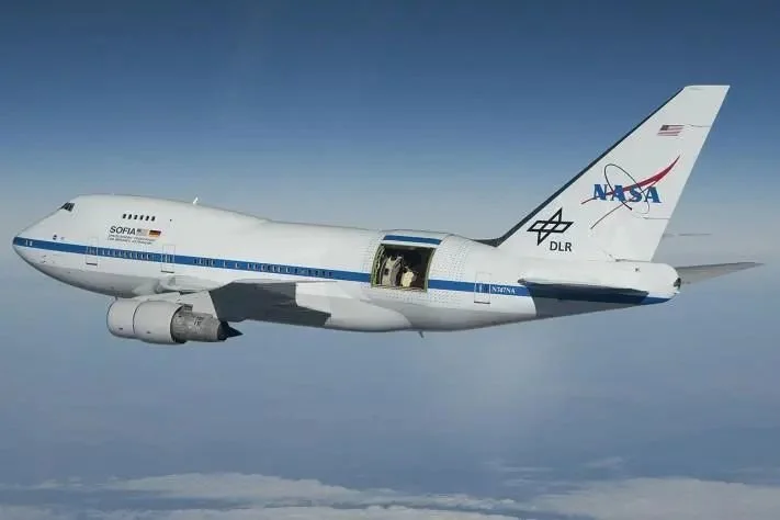

把望远镜搬到飞机上
有天文学家想出了个主意,既然大气中的红外辐射主要是由水汽产生的,几千米的海拔又不足以避开这些水汽,那我们直接把望远镜搬上飞机,飞到没什么水汽的万米高空观测,不就行了?毕竟买个飞机可比造个空间望远镜便宜多了,还不用担心光污染问题。

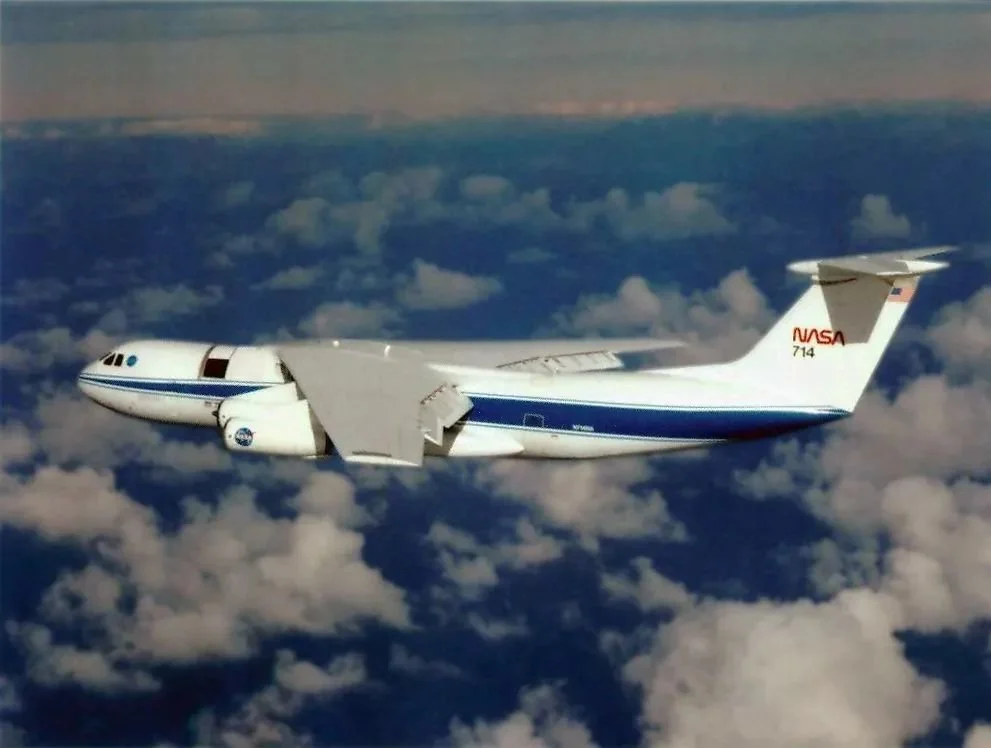

柯伊伯机载天文台 | NASA
其实早在1974年,柯伊伯机载天文台就已经做到将一台口径1米的望远镜放到C-141喷气式运输机上了。柯伊伯机载天文台发现了冥王星的大气层和天王星的光环,可谓是物有所值。

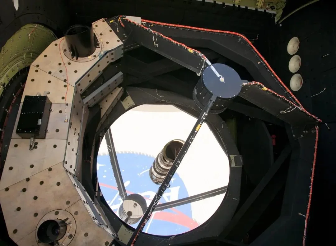

SOFIA更进了一步,将望远镜的口径扩大到了接近2.5米,并放在波音747里飞到12000米高空进行天文观测。在这个高度上,天文台可以避开大气中99%的水汽,借助不同的相机和光谱仪来观测波长在0.3到1600微米之间的红外光信号。
SOFIA天文台口径2.5米望远镜的特写 | NASA/Tom Tschida

没错,震动问题确实是SOFIA要面对的一个大问题。科学家想要确保望远镜的指向一直保持稳定,就得将望远镜系统调到非常完美的平衡。将系统的平衡调好了,大部分震动就都是小问题。

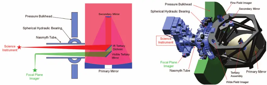

望远镜结构示意图 | DOI:10.1088/2041-8205/749/2/L17

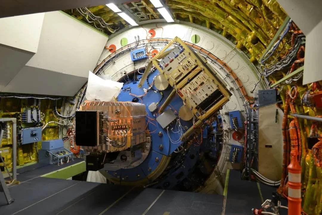

SOFIA的望远镜可以分为3个部分:中间的支撑结构,左边的后端仪器,以及右边的望远镜本体。
中间的支撑结构是望远镜唯一与飞机相连的地方,飞机上的震动只能通过这个结构传到望远镜上。这个支撑结构由许多轴承组成,可活动且阻尼非常小,这意味着望远镜可以在上面随意转动。我们甚至可以用单手推动这个17吨重的望远镜。
技术人员只要通过加减配重来保持左右两端完美的平衡,那么飞机带给望远镜的就只有上下左右的位移。望远镜不会受到飞机旋转和扭力带来的影响,能通过自身惯性来被动地保持非常完美的指向稳定性

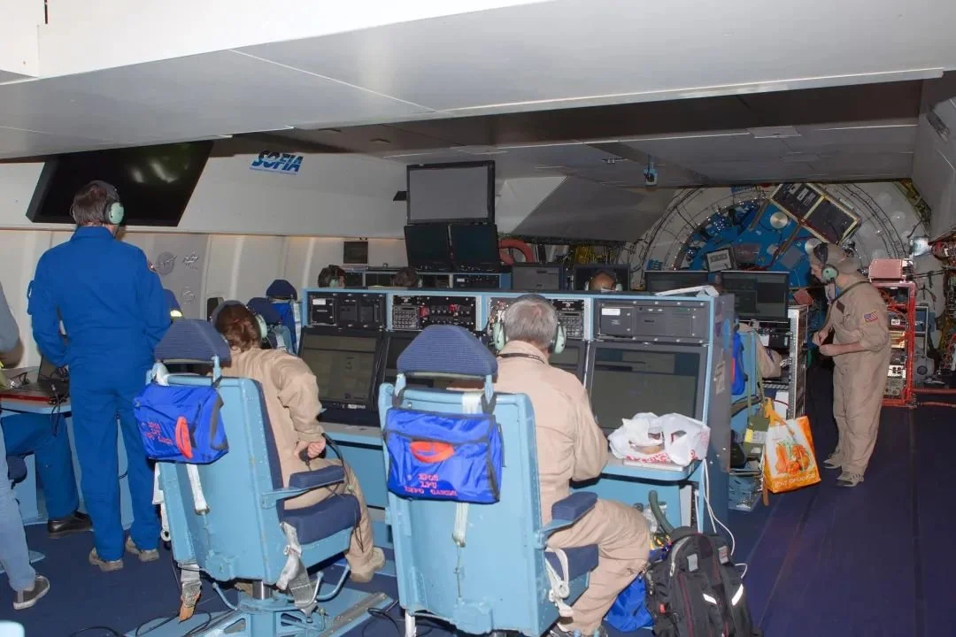

SOFIA天文台的舱内视角 | NASA
要知道,望远镜观测的都是离我们非常非常远的宇宙天体,只要望远镜的指向是稳定的,其它上下左右的位移都不会对照片/数据带来影响。

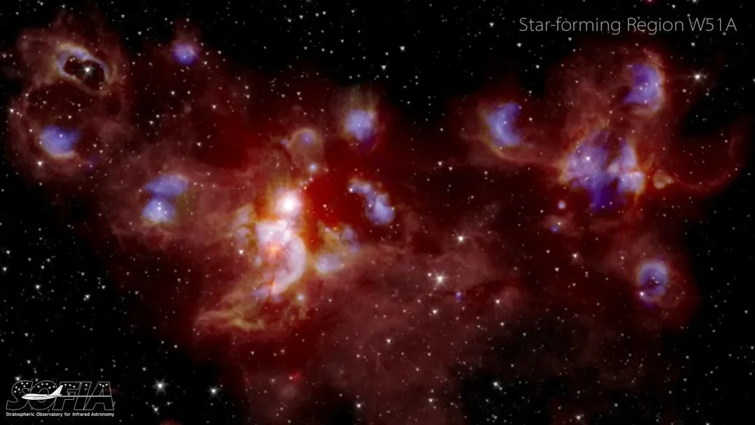

恒星形成区W51A,SOFIA拍摄了图中的中红外影像 | NASA/SOFIA
