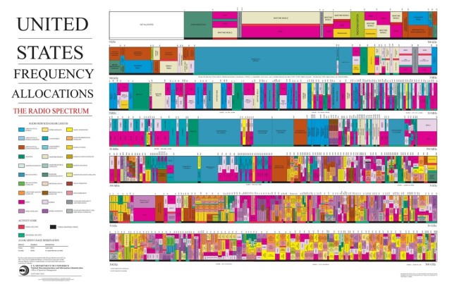

获取5G频谱牌照是进入5G市场的入场券,然而,频谱资源总量有限,目前可用频谱已经严重稀缺且已划分的频谱异常拥挤,其拥挤程度可以参见如下这张经典的美国频谱分布图。6GHz以下频段信号覆盖广、穿透力强、组网成本低,更适用于移动通信,但是随着各类移动业务的发展,仅6GHz以下频段已经不能满足人们对通信带宽和速率的需求,开拓更高频段成了提升5G通信带宽的主要途径。比如,美国FCC(联邦通信委员会)已经开始或计划拍卖5G超高频频谱资源,包括24GHz, 28GHz,37GHz、39GHz和47GHz等。

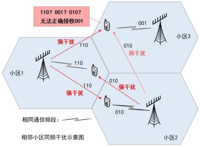

以下图为例,当相邻的小区使用相同频段进行通信时,处于小区边缘的两个用户能同时接收到来自各自基站和相邻小区基站发出的信号,由于信号传输的频段是相同的,用户难以区分待接收的数据信号和邻小区干扰,所以会在某一频段上同时“听到”两个信号,从而加剧了信号错误接收概率,影响通信质量。去除同频干扰的方案有很多,此文中不再一一介绍,其中一个方案是合理的频谱调度和分配,举一个直观的例子:拉远使用相同频段的蜂窝小区或业务的距离,就像不论武汉使用什么频段都不可能对上海的用户带来干扰,远离城市中心的船舶上使用的频段也不会影响城市用户。
