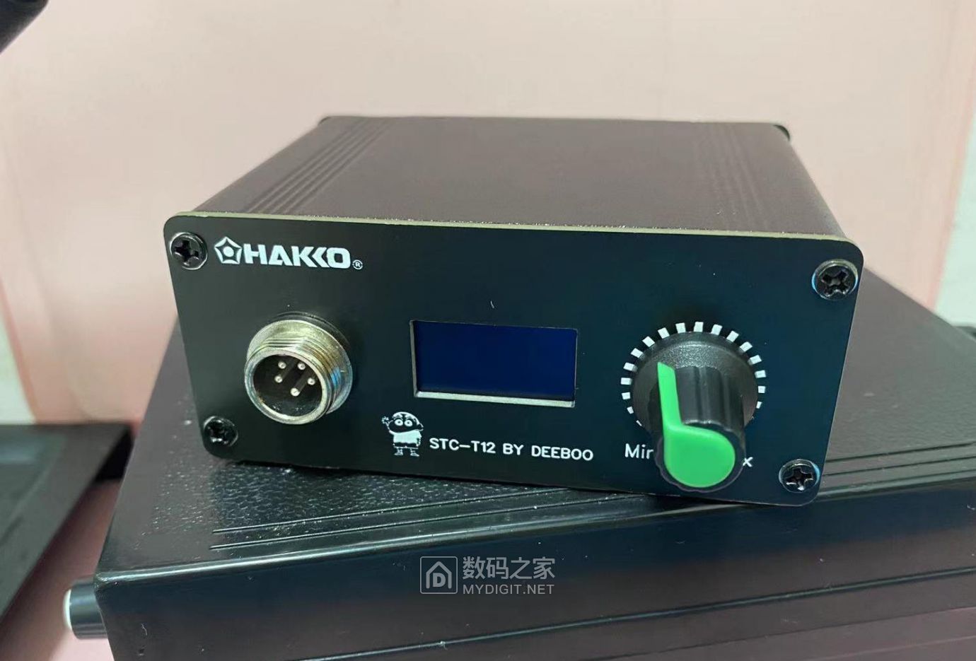

最近玩上T12。纯小白,不懂电子和编程。一开始先做616控制板,然后又做数码管T12,上次发帖翻车数码管T12刷上金向维大佬的精简版固件就没问题了正常使用。现在来折腾OLED-T12。用王志浩大佬开源的天山开源程序。(感谢大佬们,让我等小白也能折腾

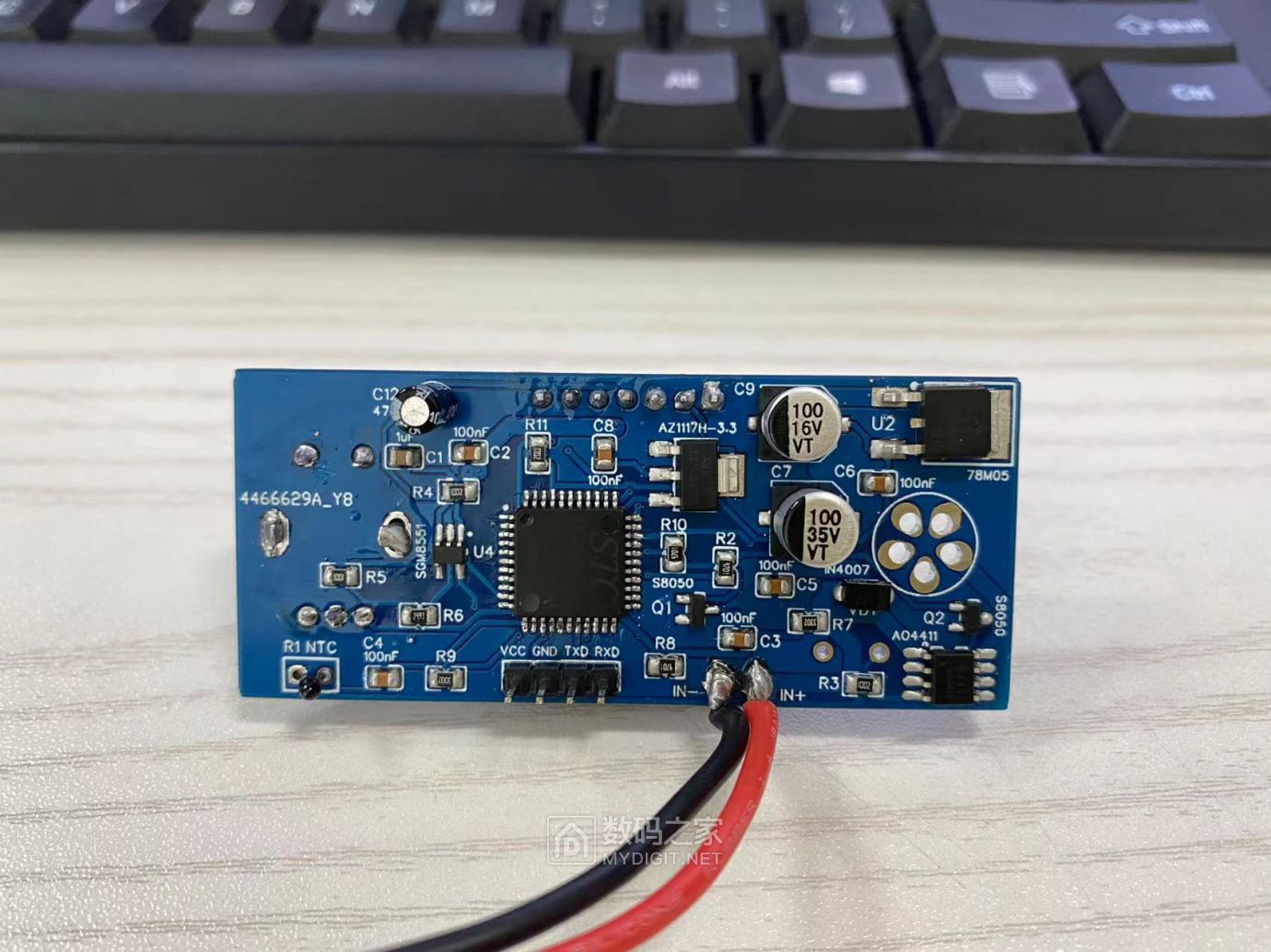

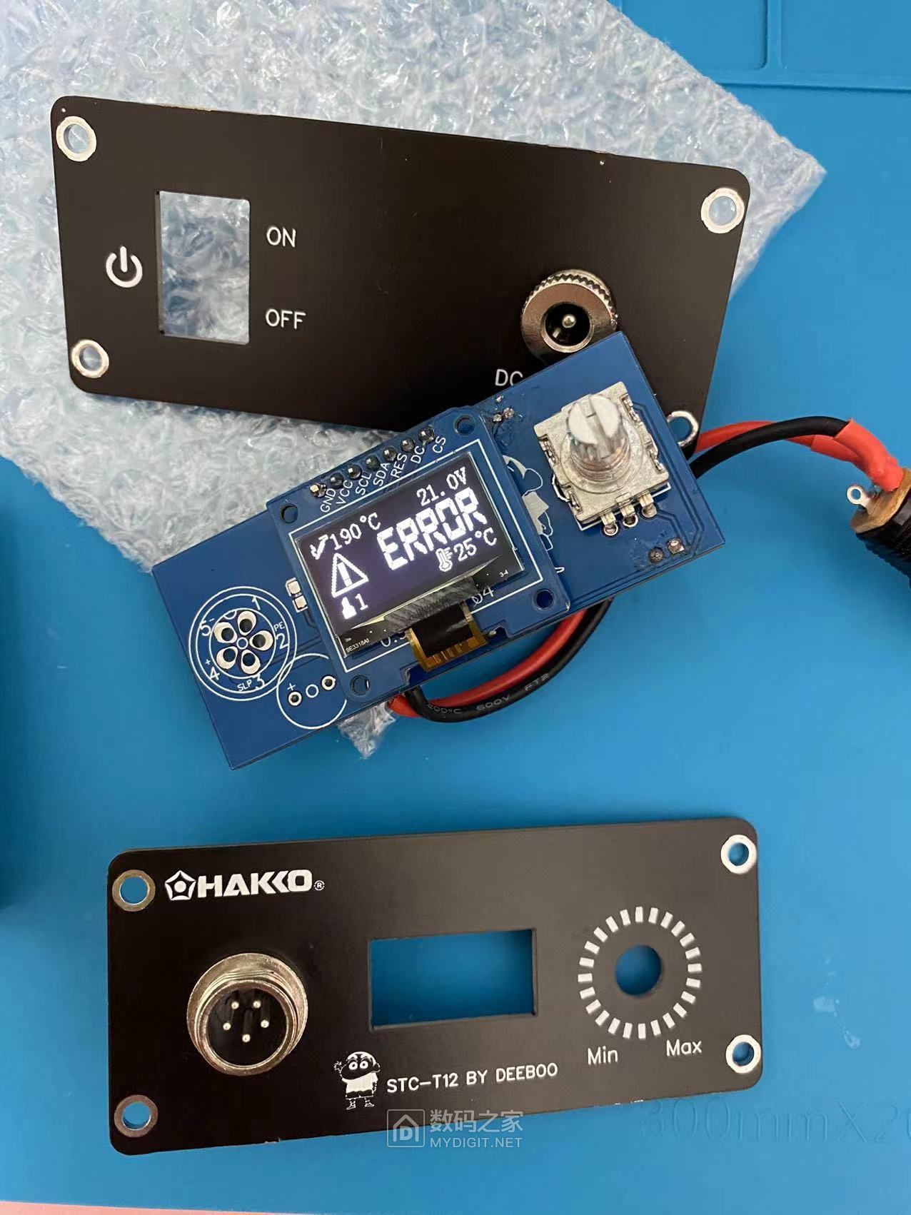

老规矩抄来原理图,某创打板。纯手工上锡浆,然后铁板烧(话说用拆焊台来贴片真的很方便,又便宜)
刷上程序,开机。没问题,很庆幸没有炸机。顺便在某创打了前后面板。遗憾的是前面板屏幕开孔有点小,开得刚刚好,斜着看就会有些遮挡。航插和蜂鸣器为了省空间放得非常近,所以蜂鸣器只能买9*4.2的非常合适。

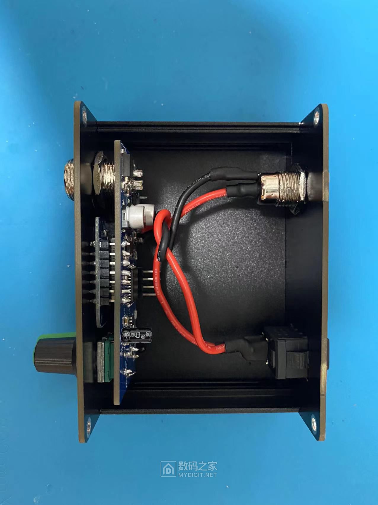

某宝买来8838铝合金盒子,开始组装。非常迷你,空间还是比较富余的。铝合金尺寸(长60mm*宽88mm*高38mm)。直接用笔记本电源适配器供电(19V4.5A),非常的NICE
组装好给个帅气的特写,编码器旋钮贪便宜买的塑料旋钮,面板倒角好像大了些有点影响美观。前面板贴上白光LOGO丝印,逼格满满。现在还缺一个亚克力板做屏幕盖板。
最后奉上T12全家福:616白菜白光T12、数码管T12、OLED-T12
小制作,希望大佬们多给建议
