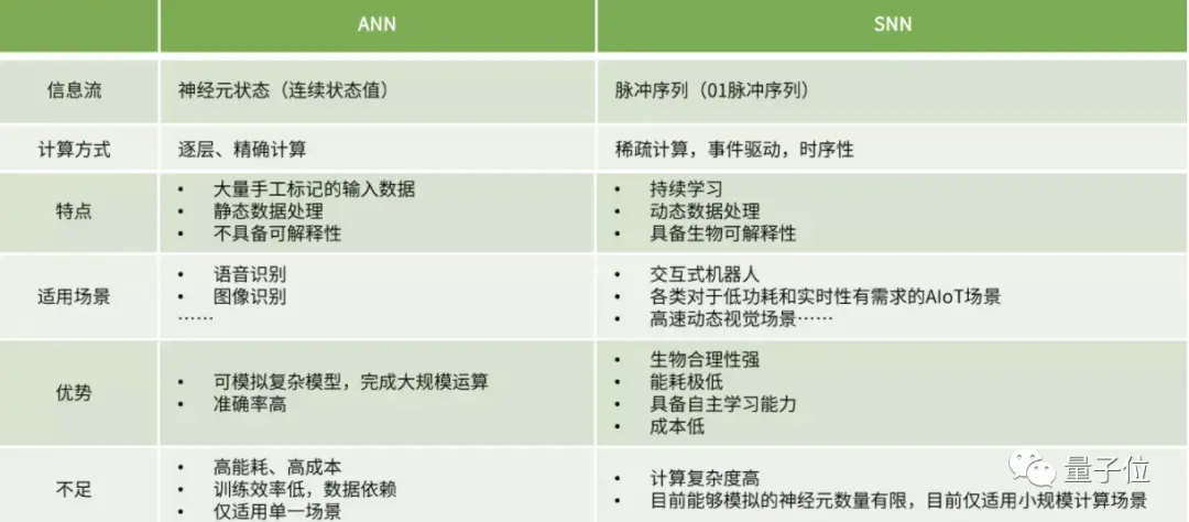

所谓SNN,全称脉冲神经网络,是第三代人工神经网络。它以0/1脉冲序列表达信息流,编码里包含了时间信息,与ANN最大的区别是具有时序性。
只有当神经元膜电压积累到特定的电压阈值时SNN的神经元才会放电(发放脉冲),并不会在每个信息传递的周期都被激活。
下面是ANN网络和SNN网络的详细对比:

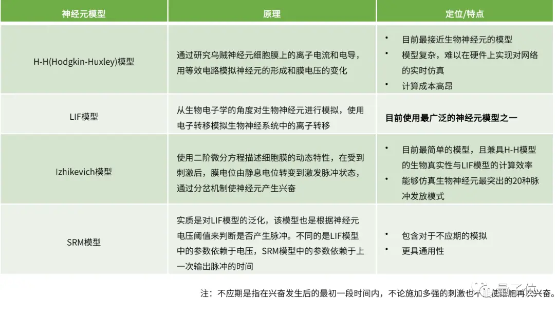

目前,在业内形成了四个影响较大的SNN模型,包括最接近生物神经元的H-H(Hodgkin-Huxley)、使用最广泛的LIF、结构最简单的Izhikevich以及更具通用性的SRM。

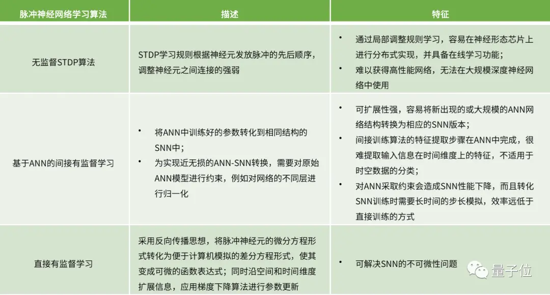

不过,对于各种SNN模型,目前还没有一个统一的训练算法,主流的至少包括三种:
以上的SNN模型和算法,再加上仿真框架以及数据集,就构成了类脑计算技术生态的软件部分。

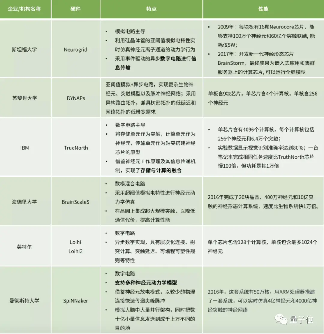

总的来看,国外主要以IBM、英特尔、德国海德堡大学、曼彻斯特大学等为代表,成果包括以下这些:
国内类脑计算的研究始于2014年左右,以清华大学、浙江大学、中科院等为代表,主要成果包括异构(SNN+ANN)融合的“天机”芯、达尔文芯片以及该芯片组成的类脑计算机等。

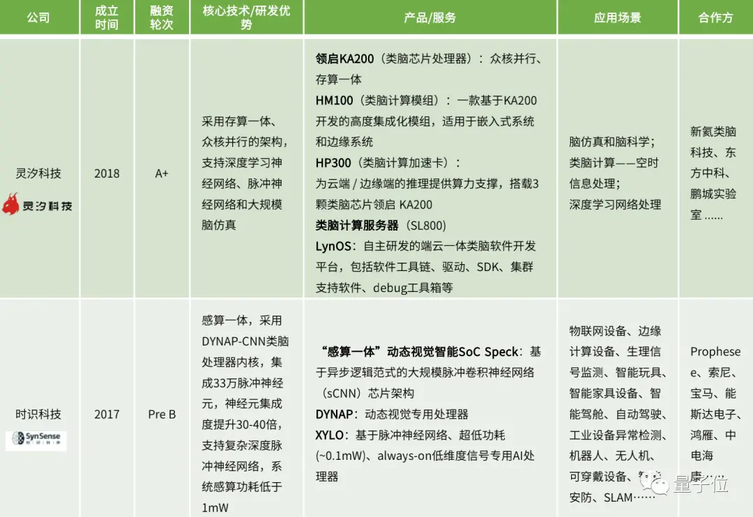

国内方面,约有10家相关创企,成立时间基本集中于2017年和2018年。
专注类脑研究的公司和创新转化平台则有3-5家左右,代表玩家之一灵汐科技已在去年实现类脑芯片(或产品)量产,时识科技(前身为瑞士苏黎世的aiCTX)也将在今年年底或明年实现量产出货。
其中灵汐科技在成立年限上虽属于创业公司范畴,但其研发早在2013年清华大学成立类脑研究中心时便开始。
