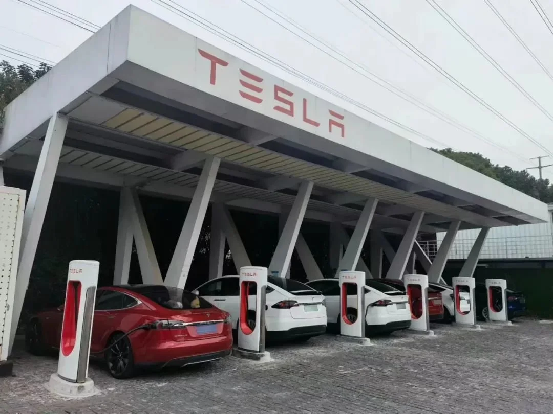

近两年,“续航里程缩水”已经成为众所周知的现象。 曾有多位特斯拉车主向连线出行表示,对于Model 3特斯拉官方给的是468公里(2021款),但实际跑下来的续航只有379公里,续航缩水将近20%左右;而到了冬天如果开空调,续航就只有250多公里,续航缩水达到了50%。
结合其他媒体的报道,这样的续航缩水现象不仅出现在特斯拉产品中,大多数新能源车都存在这样的问题。以至于有新能源车主对连线出行表示“由于真实续航与厂家给的续航严重不符,我现在都很难相信续航里程这一指标,可谓真陷入了续航焦虑中。”

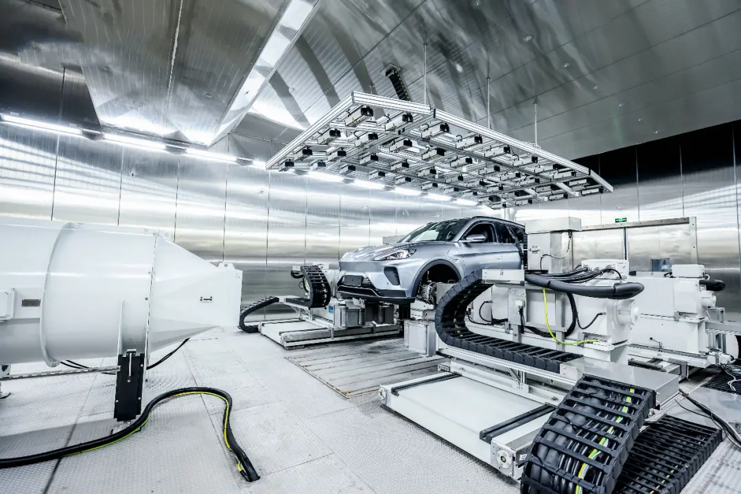

能耗这一指标也正在被国家重视起来。今年7月20日,国家新能源汽车技术创新中心发布公告称,其与德国西门子股份公司(简称西门子)联合打造的国内首家整车能效开发试验室正式在北京经开区落成启用。
整车能效开发试验室实景,图源国家新能源汽车技术创新中心官网
据介绍,这一实验室将专注于新能源车辆的整车能效的开发和测试,以便促成我国在在新能源汽车低能耗技术上做出更多的创新和突破,带来真正节能和在不同行驶场景下安全、可靠、实用的新能源汽车。

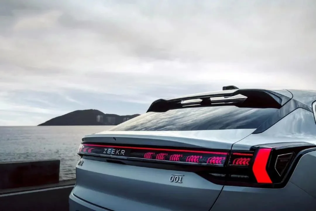

如前文所述,极氪001本质上是一款宽大且较重的车型,在车辆行驶的过程中势必会受到更大的风阻,因此要降低能耗,首要的思路就是逆向而行,先降低整车的风阻。
对于降低风阻这件事,行业中普遍使用的方法是把车身设计的更具流线型,同时采用隐藏门把手和低滚阻系数的轮胎。
就极氪001车身外形来看,极氪同样也是这样考虑的。 整车外观上,从车前脸到车尾做到了良好的流线型气动效应,同时也采用了隐藏式车门把手设计和低滚阻系数的轮胎。
根据极氪介绍,极氪001上还采用了空气悬架的组件,凭借这一组件该车型可以在高速行驶中自动调节车身高度,在降低整车重心的同时,也可以减少一定的空气阻力。
此外,通过体验极氪001的驾乘后,连线出行认为该车型的空气悬架调校恰到好处,在途经颠簸路段时悬架软硬适中,可以有效滤去过多的颠簸感受,实现较为无感的驾驶体验。
通过对于车身的这样一系列调整,据极氪给到的数据显示,极氪001的风阻系数达到了0.23Cd。这一数字虽然无法赶得上特斯拉Model S Plaid的 0.208cd风阻系数,但就行业来看,也算得上较为优秀的成绩。
