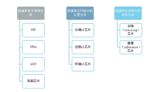

AI芯片的应用场景,主要分为云端和终端,还有边缘端。目前,云端应用的更多,相对成熟。此外,云端应用又可分为训练和推理两种,其中训练的市场规模占比较高。

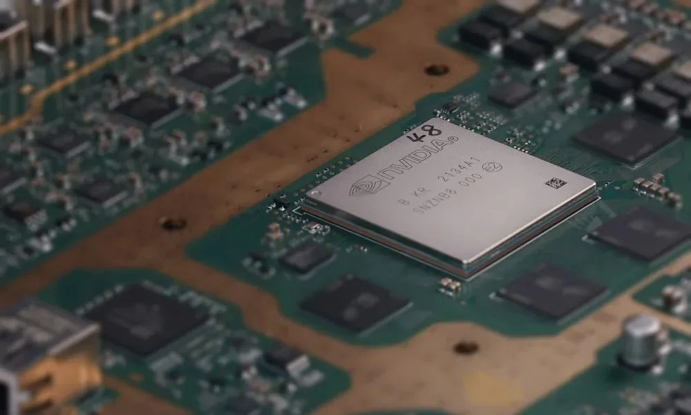

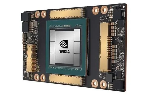

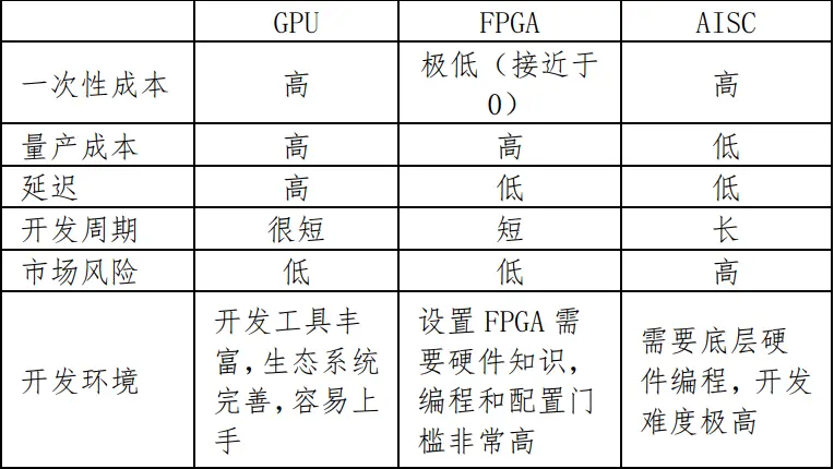

目前,AI芯片主要有三种,分别是通用型的GPU,可定制的FPGA,以及专用的ASIC。英伟达的Orin芯片,是基于通用GPU。而地平线的征程5芯片,既是ASIC芯片,也是DSA(Domain Specific Architecture 特定领域架构)芯片。值得注意的是,Orin芯片的核心GPU架构仍是云端架构。
不过,对车企来说,芯片的兼容性越强越好,因为车企可以一步到位,而且无需再从头做验证,用一个芯片就能实现未来高阶智能驾驶的硬件预埋,为未来更高阶的智能驾驶做好准备。这也是很多品牌愿意选择英伟达Orin芯片的原因。
而地平线采用面向特定场景的软硬结合方法论来设计芯片,也就是DSA芯片的做法,极大提升了芯片的有效算力。但是,我们的疑问是,征程5芯片的极限到达后,更高级别的自动驾驶需求就要换用征程6,那么,这个换装的综合成本,谁来买单承受呢?

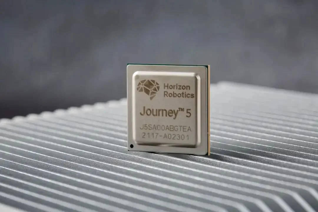

比如,在芯片算力上,单片英伟达Orin和征程5的算力分别为254TOPS(每秒万亿次计算)和128TOPS,功率为45W和30W,功耗比分别为4.6TOPS/W和4.2TOPS/W。征程5只有英伟达Orin的一半。
但是,征程5的FPS(每秒传输帧数)却为1283。比Orin的1001FPS(基于同安培架构的英伟达RTX3090进行调整后测算得出)高出不少。地平线征程5画面传送视频的流畅度明显要好于英伟达Orin。怪不得地平线BPU算法负责人罗恒要说,“能效上来看,我们(征程5相比Orin)有6倍多的提升。”

而按照地平线的说法,征程5的8M单目前视感知结构化输出延迟小于60毫秒,比英伟达ORIN的延迟性能更好。而Orin芯片的低延迟数据未知。

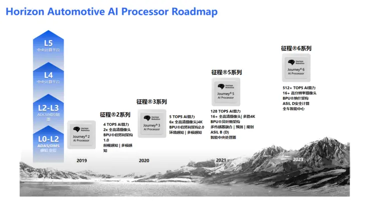

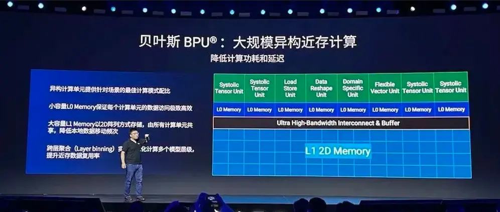

而地平线的征程系列芯片,从其架构来说,经历了名为高斯、伯努利和贝叶斯的三代BPU(Brain Processing Unit, 地平线自主设计研发的高效的人工智能处理器架构)架构。
从低到高,高斯架构主要处理感知,就是图像识别,识别摄像头,雷达,传感器等的图像,采用40nm工艺。而伯努利架构加入了深度学习,20nm工艺。贝叶斯架构则是加入贝叶斯网络,结合深度学习来提高AI的准确率,16nm工艺。

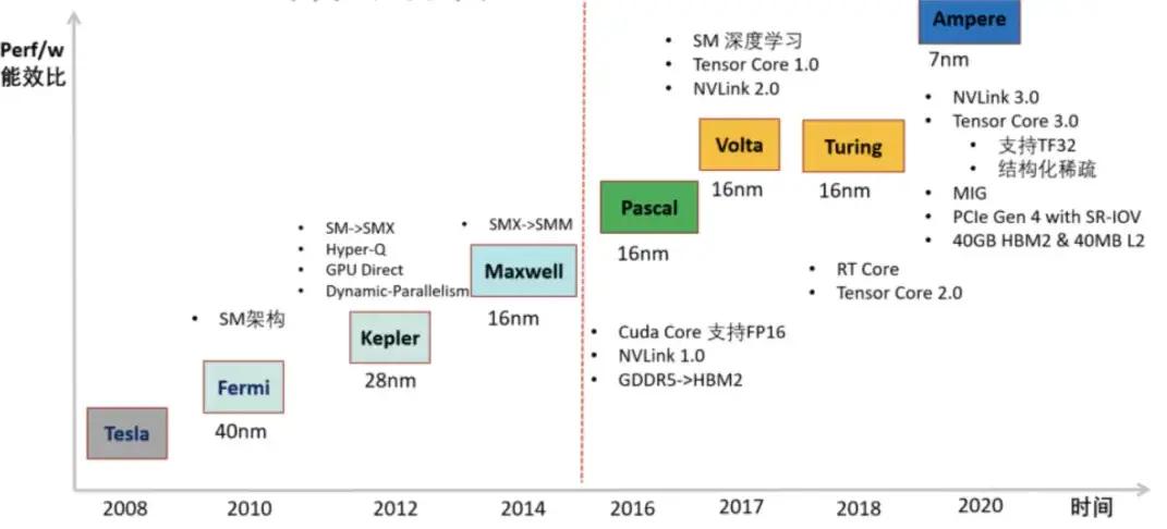

再来看英伟达。创立于1993年的英伟达厉害之处在于,1999年发明GPU(图形处理器),2006年发布CUDA™通用并行计算架构,实现了软硬解耦。开发者不必再使用高难度的GPU专用开发语言,而能使用通用性的编程语言调用GPU算力。
通过软硬解耦,将图形处理的专用芯片GPU变为适用于大规模并行计算的通用型芯片,英伟达站上AI时代的C位。对于地平线以及其他芯片企业来说,也是高山仰止、拼命追赶的对象。
而英伟达的Orin是基于Ampere(安培)架构,这也是推动英伟达数据中心业务增长近9成的主力产品架构。换句话说,面向高级别自动驾驶场景的Orin,用的还是魔改的通用架构。这就像,今年大热的高通8155芯片,是从消费电子芯片魔改而来。
