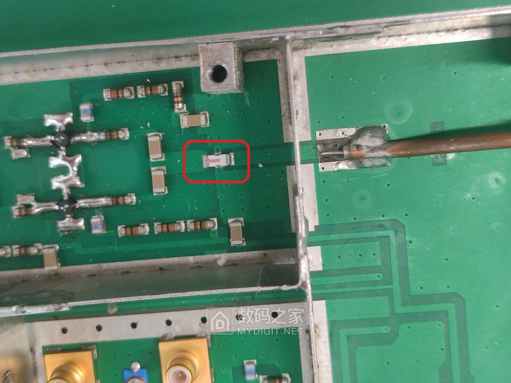

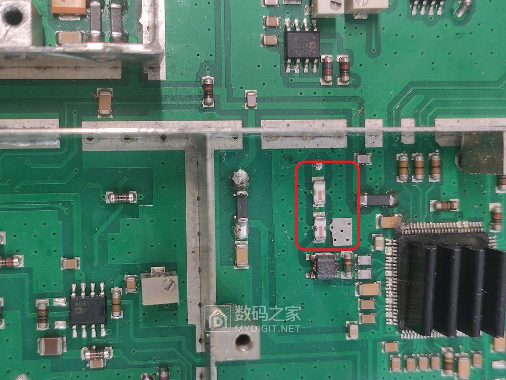

红圈中的元件,两端测量起来几乎是直通的,像个电感
这个元件中部两边又是接地的。
是不是一个滤波器
有一个坏了,两边断路了,我打算用细铜丝代替看看效果
发表于 2022-11-3 14:15:56 | 显示全部楼层
穿心电容有这种封装的,你测一下长端引脚和两侧的引脚间的容量,如果超过nF,那就是了

发表于 2022-11-3 14:19:46 | 显示全部楼层
这是LC组件,

 楼主| 发表于 2022-11-3 14:21:04 | 显示全部楼层
虽然没有具体资料,我推测也是一个T型的滤波器
发表于 2022-11-3 14:57:02 | 显示全部楼层
这事一种集成化的LC滤波组件,相当于一个电感后面一个电容接地,大多用于无线阻抗匹配。
应急的话可以拆除不用,直接飞线短接或装一个数十PF的电容。

发表于 2022-11-3 17:11:01 | 显示全部楼层
看第二张图片,推断和天线有关的滤波器
