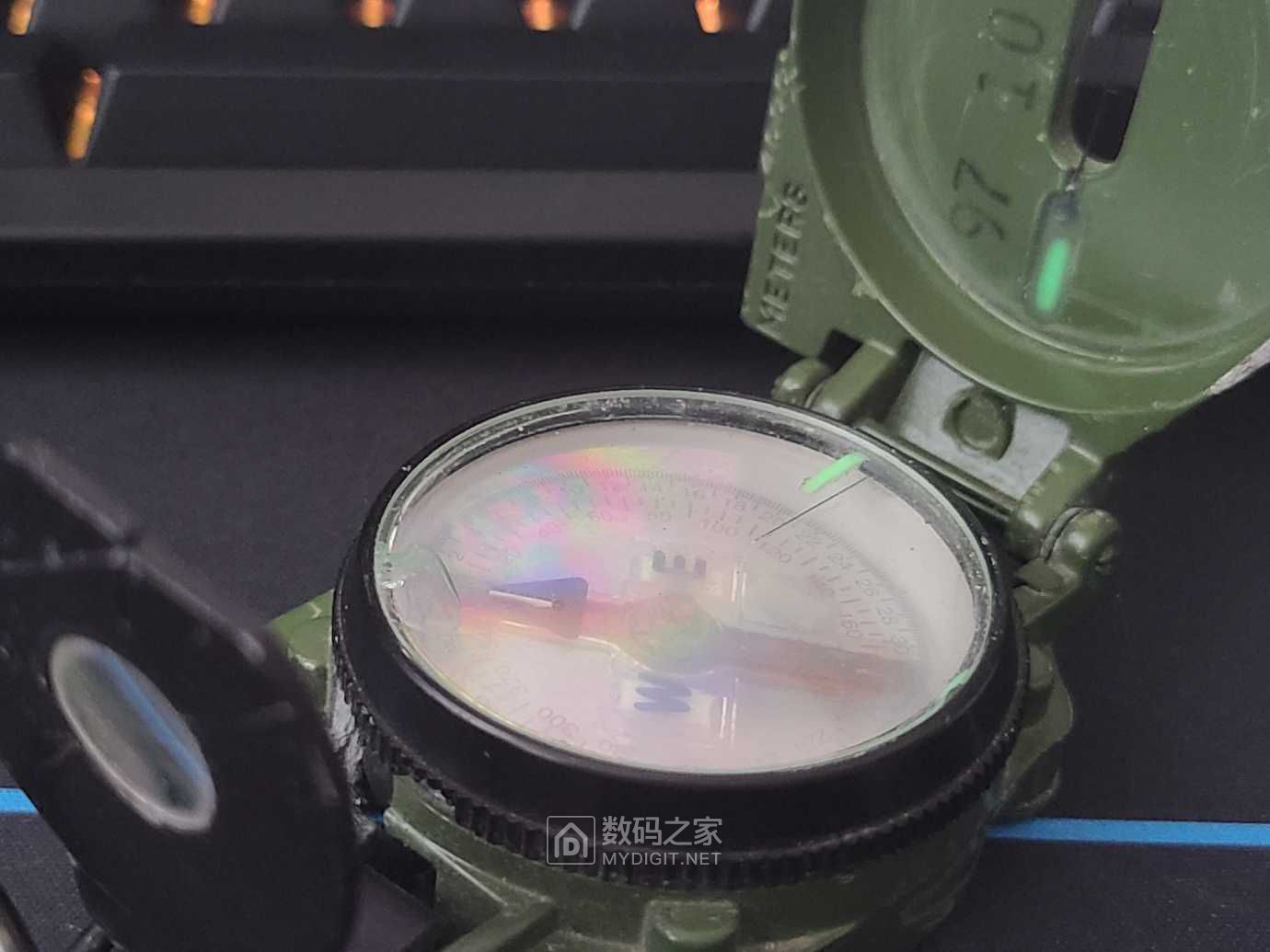

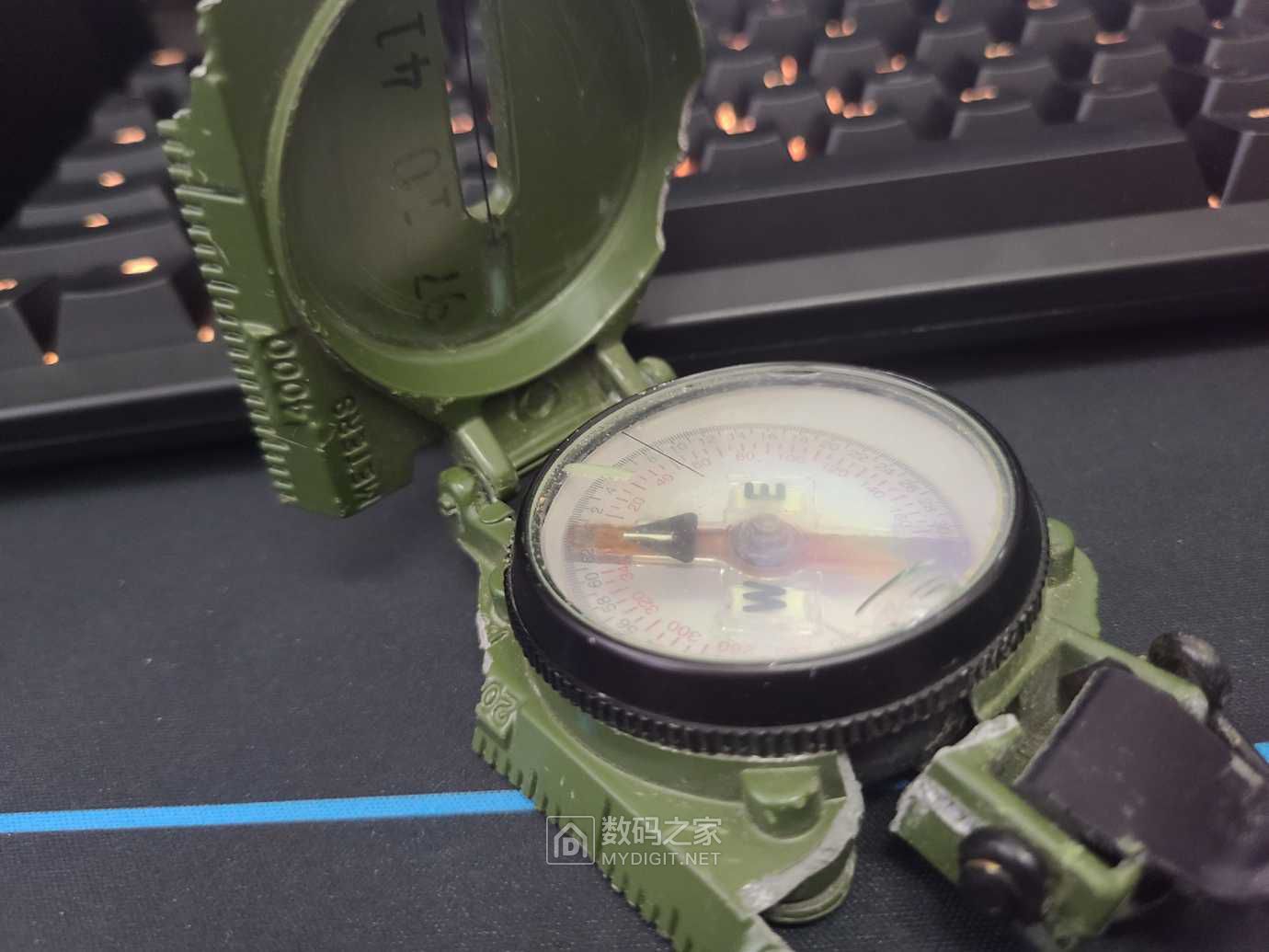

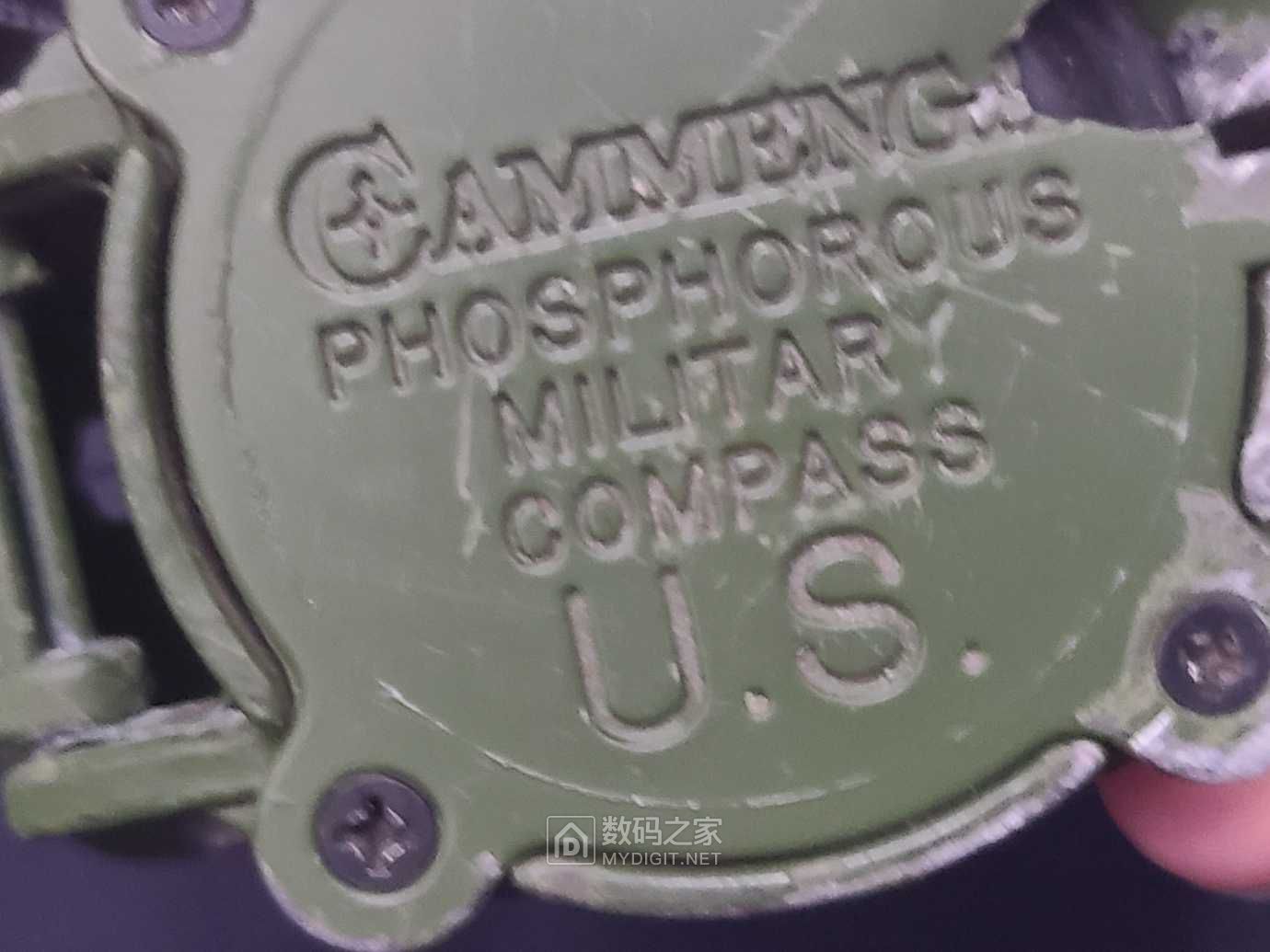

有一段时间没来数码之家了 今天再来发个贴。拆的是一个含氚指南针 因为外壳稀烂(因为是军用品所以很难不让人想到什么)功能也无法使用,于是干脆拆氚管了
可以看到是1997年出产

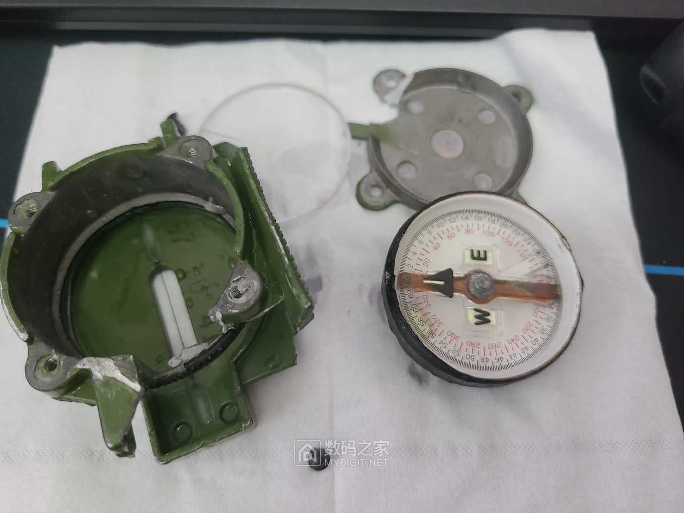

构造很简单 基本上就是拧螺丝 有几个防水胶圈

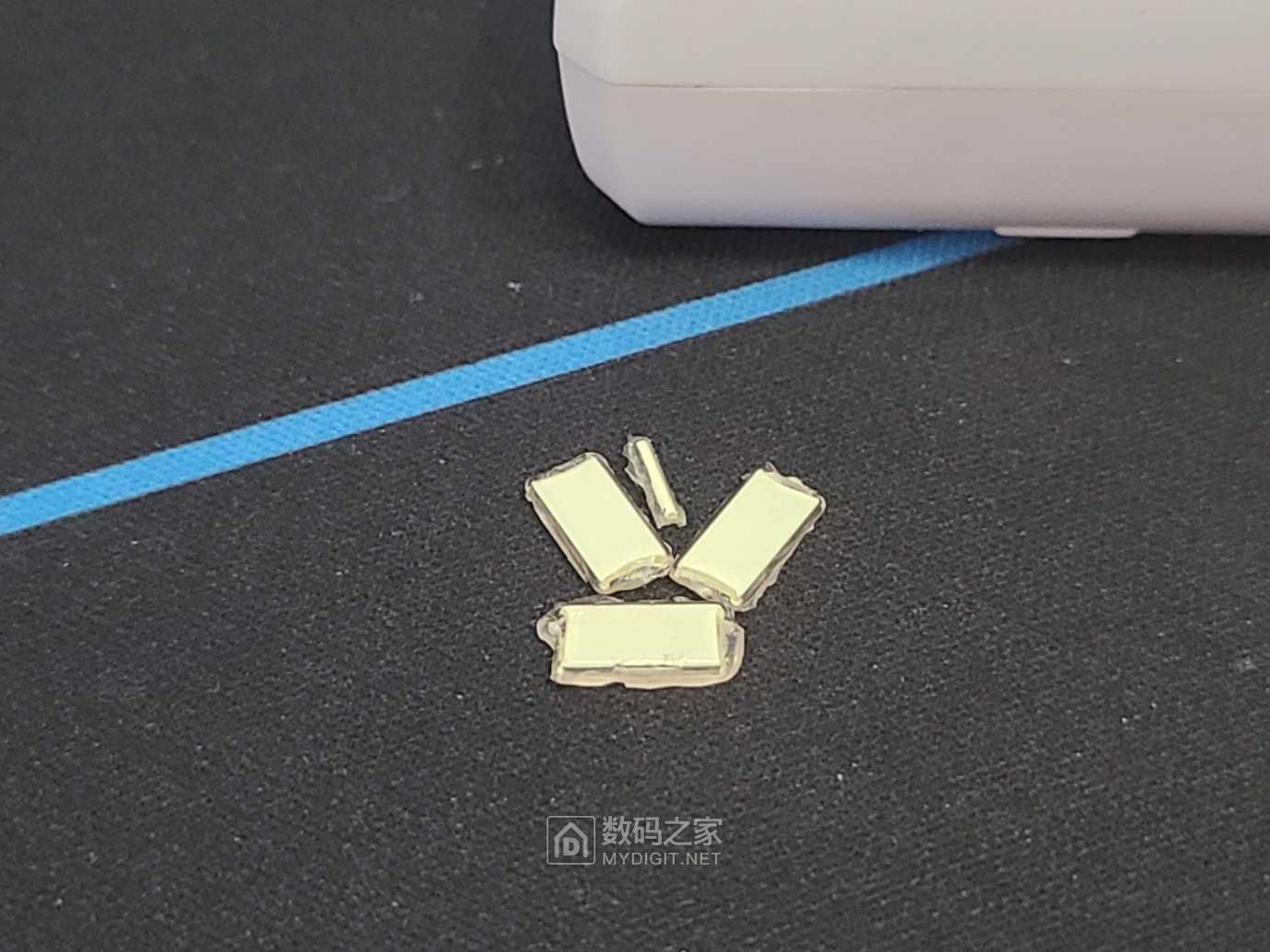

令我没想到的是氚管居然是用胶水粘在表盘上的 轻松取下

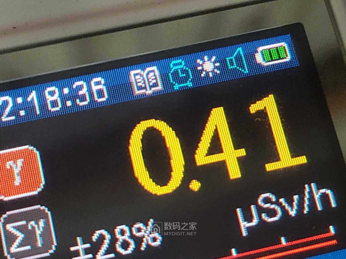

一共四个氚管 测一下辐射
仅仅比本底辐射(一般是0.25以下)高一点点 很合理  氚(超重氢)半衰期为12.3年 这只表是97年出产 已经25年了 正好两个半衰期 表盘上没有写上活度,目前美君同款已标上活度为:120mCi 那么按照这个来算目前仅有30mCi左右了

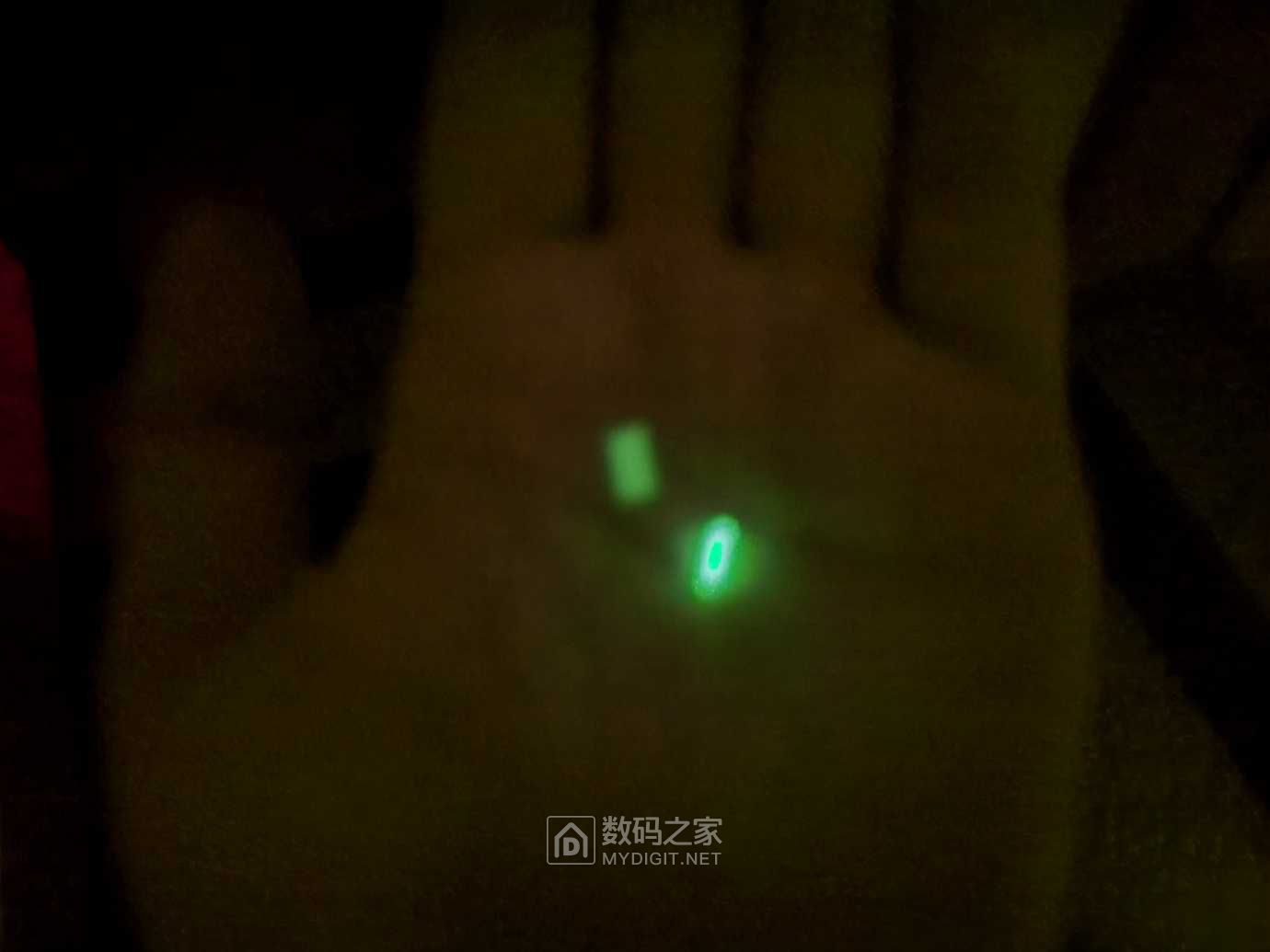

最后 再来看看与新氚的亮度对比[左美君氚 右新氚]
