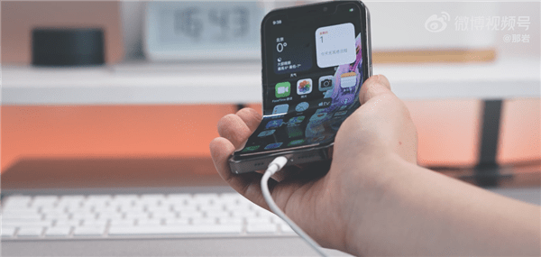

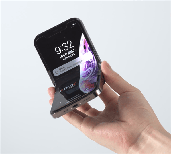

现在,全球首款折叠屏的iPhone V来了,不是出自苹果,而是由科技美学团队改造,历时一年之久。

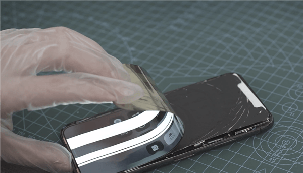

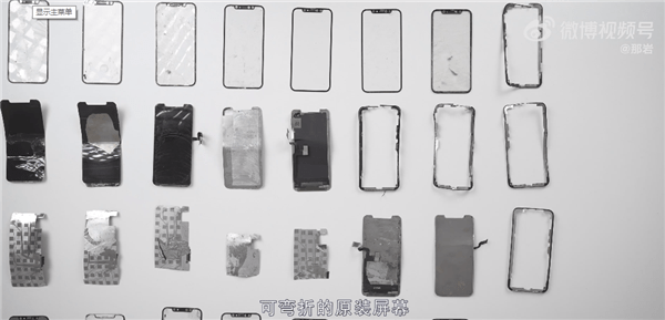

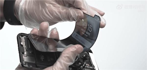

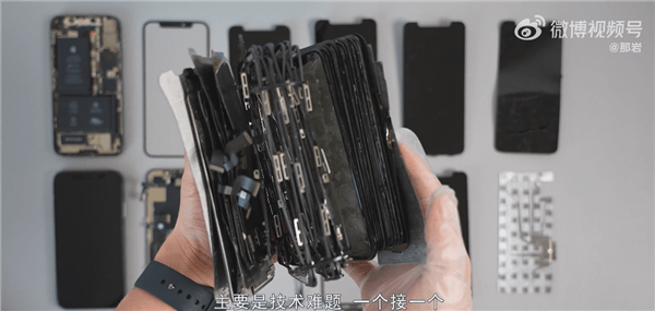

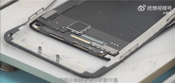

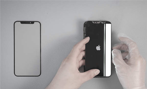

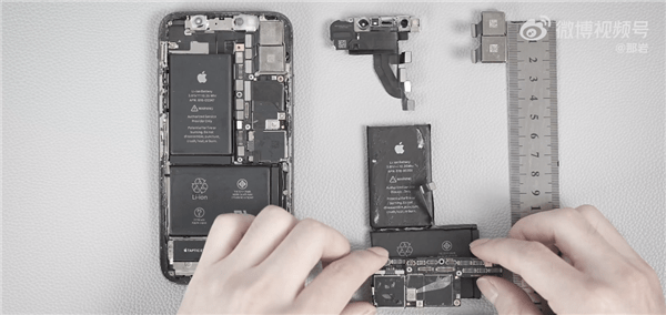

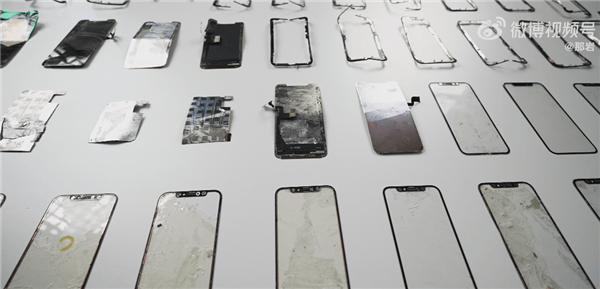

据介绍,这款折叠屏iPhone V采用iPhone X的原装屏幕改装而成,包括去除盖板、除胶等步骤,但是花了五六个月时间,废了36块屏幕,直到第37块才完全成功。

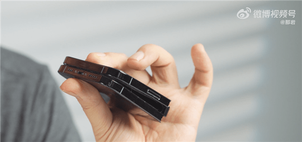

转轴部分,首先测试两台三星Galaxy Z Flip4,发现不符合需要,又买了两台摩托罗拉razr,其转轴与屏幕分离,弯曲后是水滴形,非常合适。

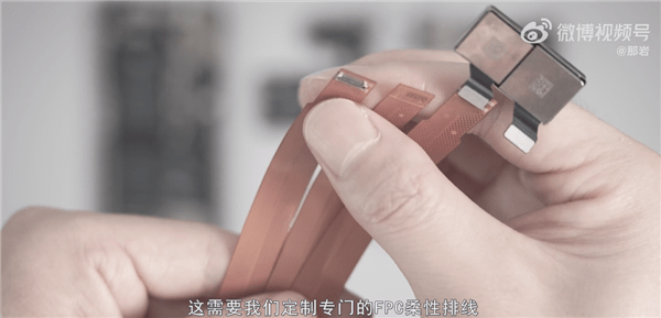

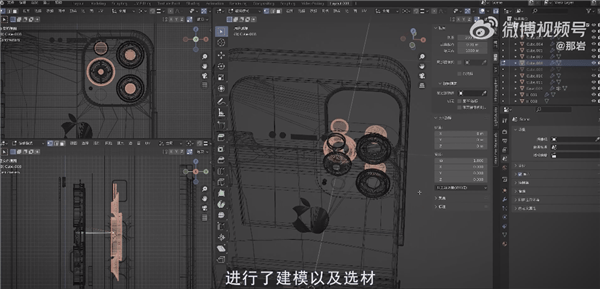

主板部分,对组件进行了重新排列,还定制了专门的FPC柔性排线连接,反复建模、选材、3D打印、调整位置。

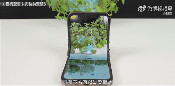

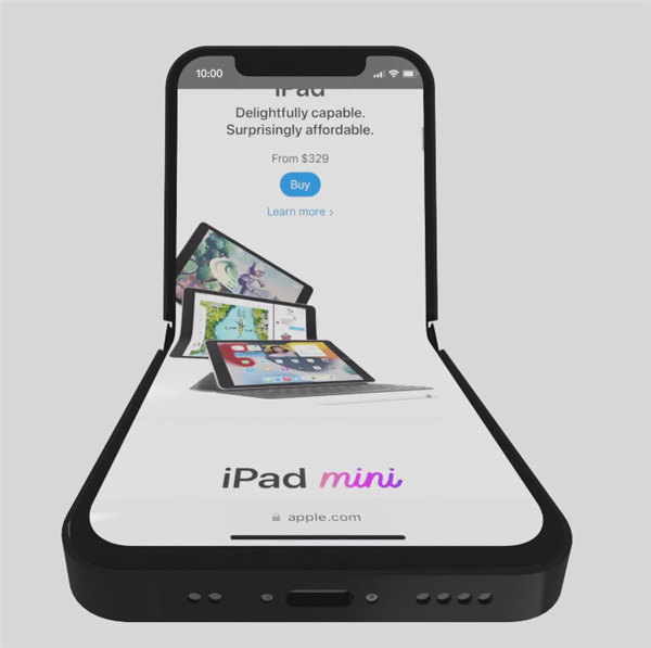

软件部分,系统层面没什么违和感,但是很多App无法正常使用,也进行了改造,可以分屏、切换上下屏幕等。
改造后的iPhone V日常使用没有什么问题,但也有一些遗憾,比如电池容量只有1100mAh,屏幕使用几天后会有折痕、气泡、漏液等并损坏,定制排线耐用性不足,只能保留单侧扬声器等。
