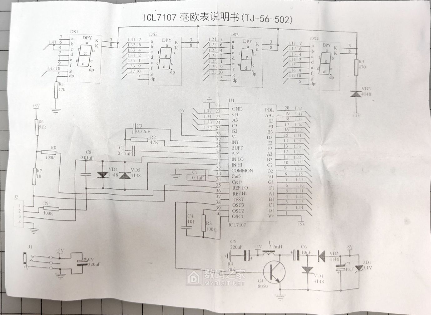

最近需要一个毫欧计,测量导线的内阻,不需要高精度,只要看出几根导线之间的对比和差异即可,同时要求便携,扔了不心痛。其实,可以自己打板做,但人到中年懒了,网上搜索了一圈,发现有一个DIY套件不错,ICL7107方案,买回来花了半小时焊好。简单测试对比了一下,发现性能不错,不敢私藏:
被测导线,UT136B+ 10电流档,测两根表加表内康铜丝内阻:
模块显示288毫欧:
内阻仪显示291毫欧:
没有更高精度的仪器对比了(当然可以用大电流短路测电压),也没有必要对比,因为满足需求了,简单就好。
过两天找个塑料盒塞进去,加个锂电池。
原理图如下:

发表于 2022-11-15 13:03:31 | 显示全部楼层
这个鳄鱼夹 接4线 接不了吧?   表上是不是还有鳄鱼夹的电阻?
 楼主| 发表于 2022-11-15 14:41:42 | 显示全部楼层
是。大概1毫欧,需要精度的话,应该用开尔文夹,但是开尔文夹成本比模块还高

发表于 2022-11-15 15:42:19 | 显示全部楼层
看电路不可能测电池,除非串电容

 楼主| 发表于 2022-11-16 14:38:21 来自手机浏览器 | 显示全部楼层
lishibai 发表于 2022-11-16 08:57
一直想找个便宜,测下电池,手电钻的电池不行,拖着一直没换
串联电容也不行,这是直流毫欧计,测量电池需要交流毫欧计,就像下图,是1khz方波。没有设备测电池,可以串联大功率小电阻测压降。
