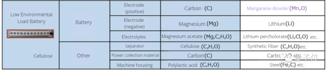

想要电池能环保,核心就是把其中的有毒金属替换掉。
因此在正电极材料的选择上,研究人员们首先想到的就是碳。
不过,如果采用常见的电池材料碳粉,那么就需要使用氟树脂作为粘合剂。而这种树脂在被焚烧处理时,会产生有毒气体,并不环保。
那么,有没有不需要粘合剂就能用的碳材料呢?
研究人员还真搞出来了。

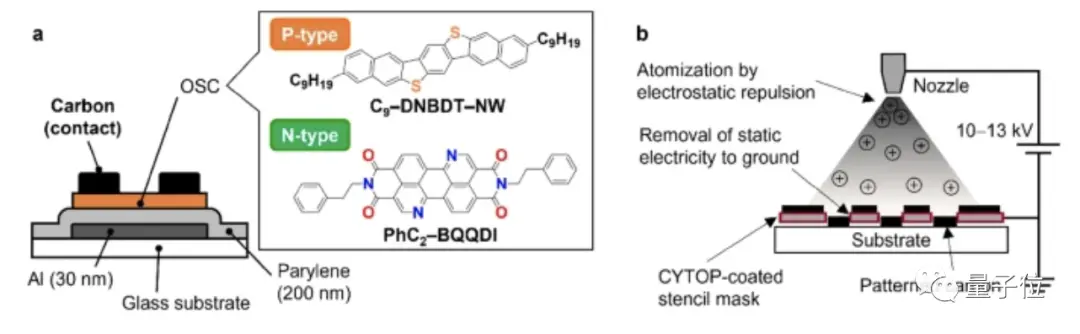

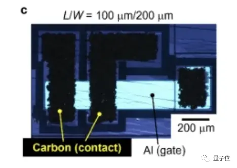

他们发现,石墨基碳可以通过静电喷涂的方式直接沉积在有机单晶薄膜上并形成图案。
也就是说,石墨基碳可以作为 p 型和 n 型有机薄膜晶体管(OTFT)的有效接触电极。
这样一来,正极材料的问题就搞定了。
至于负极,研究人员采用的是镁。电介质则由乙酸镁和纤维素组成。
目前,研究人员搞出来的这款原型电池,能成功点亮 0.1W 的 LED 小灯泡。

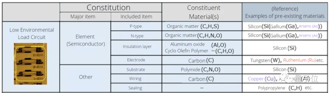

在这种新型环保电池的基础之上,研究人员还成功构建出了一条有机传感器电路。
长这样:
他们将 10 节环保电池串联在一起,产生了 1mA 电流,电压则能在 10V 水平上维持 3 + 小时。
这条传感器电路能以每秒 7 比特的速度传输 140Hz 的信号。
