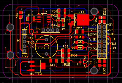

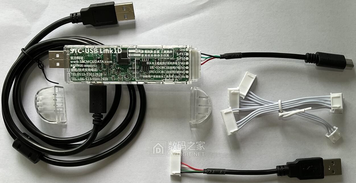

最近好多帖子都用到了STC的USB下载、调试,可以预见STC单片机通过USB来下载烧录、调试仿真应该会成为主要方法,而我仍然要做一个串口的STC_ISP下载线,所以算是“逆潮流而动”了。
一、制作原因:

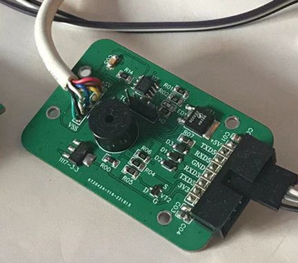

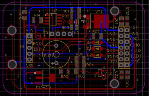

STC_ISP下载线需要用到电源开关和对应不同电压芯片的电压转换开关,对于电源开关一般都是通过不同的方法进行自动控制,而电压切换却总是需要开关控制的。有许多USB-TTL模块上带有5V、3.3V的输出电压,通过调整插线就可以为不同电压的芯片烧录代码,但这种应用在台式电脑上需要用一根USB延长线来将电脑USB接口弄到桌面上来连接USB-TTL模块,而这种延长线的母座用一段时间后就经常会接触不良,本制作就是应对这种应用场景的,其他应用方式在此不做讨论。
二、设计方案:
方案很简单,就是将USB-TTL模块固定插接到电脑后侧的USB口,将串口线延长后与桌面上的这个小板子连接,而USB-TTL模块仅输出5V电源和5V电平的串口信号,电源电压和信号电平的变换由这个小板子来完成、选择不同的插针为不同电压的单片机烧录代码。
三、原理、PCB、制成品图片:
