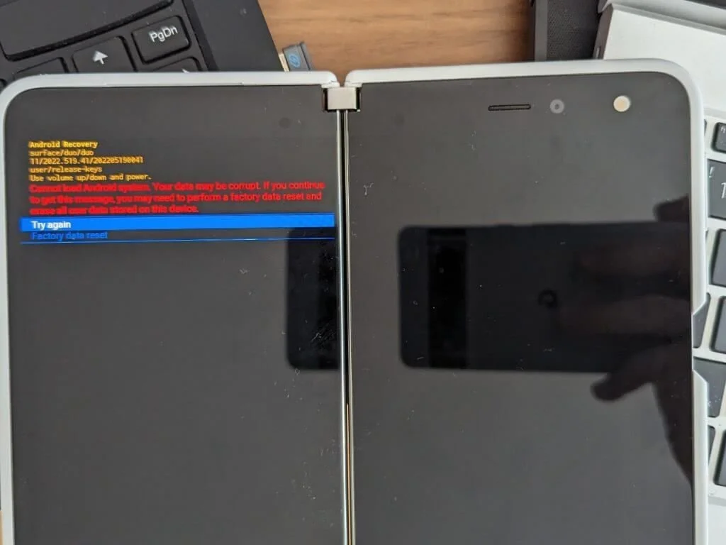

IT之家 11 月 17 日消息,很多初代 Surface Duo 用户在升级到安卓 12L 之后,发现设备出现循环进入恢复出厂设置的问题。在 Reddit 社区和社交媒体上均有用户报告这个问题,他们表示是由于 Google Play Service 服务导致的。
一位网友在 Reddit 发帖表示:
我上周购买了初代 Surface Duo,过去一周时间简单使用下来基本没有问题。它不是我的主力机,因此使用频率并不高,但使用 5 天后我发现它处于恢复出厂设置状态。
我试图在不擦除数据的情况下中期,但是依然会进入了恢复模式。我很庆幸还没有将其作为主力机型,只是安装了一些应用程序,不然就太糟糕了。
IT之家了解到,国外社区已经有用户公布了解决方案,步骤如下:
1.在恢复出厂设置完成之后,进入到设置中关闭 Wi-Fi
2.找到 Google Play Serivces 选项,取消自动更新选项
3.退出 Google Play Services (Beta) 计划
4.手动更新应用
5.在设置中启用开发者选项
6.启用 USB 调试和禁用自动系统更新。做这些步骤可以使 ADB 侧载操作系统的构建。
7. 重启
