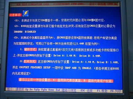

ISA 卡 + EPROM + GAL 芯片 模拟软盘或硬盘
30年前自己开发的产品, 硬件没有保留, 只留下图纸和代码, 还有说明书。 和大家共享。
1. 数据存贮先顺序填满0柱面0磁头的所有扇区,之后顺序填满0柱面的各个磁头,当0柱面填满后,再顺序以相同规则填满各个柱面。
由此可见,硬盘编址是以柱面、磁头及扇区为单位的三维编址,而固态盘的编址实际是一维的,因此,为仿真硬盘工作,必须提供一个地址转换子程序。
由于固态盘的容量并不象硬盘那样固定不变,对于固态盘参数的选择应当尽可能简单。
对于硬盘来说,在0柱面0磁头第一个扇区中保存主引导扇区,而此磁道的其他扇区均无法利用,因此,一个磁道中扇区数不宜太大。
此次固态盘容量为8M,我选择的参数是16个磁头,64个柱面,每磁道16个扇区。固态盘硬件最多可插16片芯片,只需根据芯片数修改磁头参数即可。
