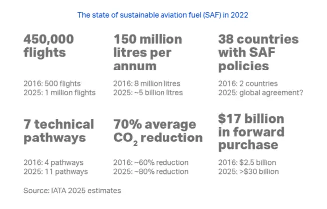

你别不信,据 IATA ( 国际航空运输协会 ) 公布的数据显示,全球至今已经有超过 450000 架次航班使用过“ 地沟油 ”飞行了,甚至你可能在不知情的情况下都坐过“ 地沟油 ”航班了。 ( 我就说,最近火锅底料怎么涨价了。)

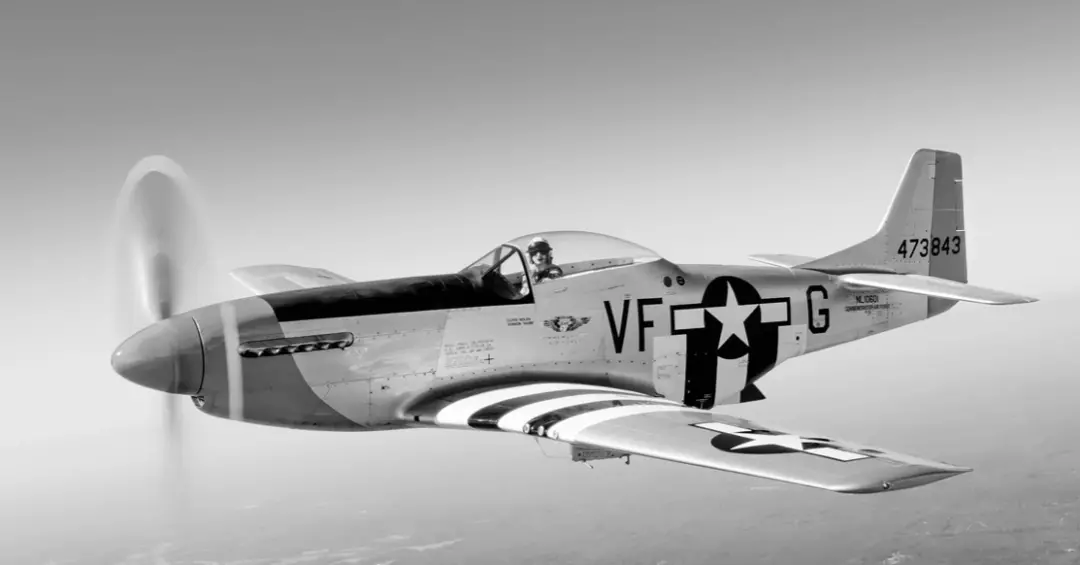

其实飞机上用过汽油的,最早大规模投入使用的航空发动机都是活塞式发动机,它们和如今的燃油车里的发动机没什么区别,所以也是用的汽油。
头上带螺旋桨的一般都是活塞式发动机

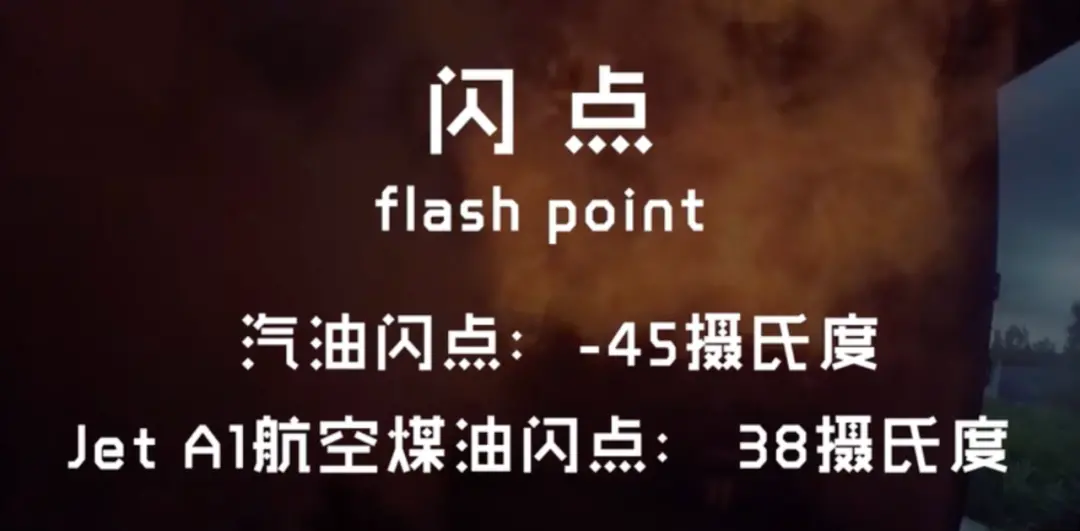

液体燃料安全性的重要衡量标准是闪点( Flash Point )。
在常规情况下,液体燃料会挥发,与空气以一定比例混合,这个组合在超过某一温度后遇到明火就会爆炸燃烧,那么我们就叫这个温度为闪点。
所以闪点高,燃料的安全性就好,闪点低,燃料就不安全
目前世界民航主要用的是 Jet A-1 航空煤油,闪点为 38 摄氏度,而汽油的话,闪点只有 -45 度(这其实也是为什么加油站附近会严禁明火)。

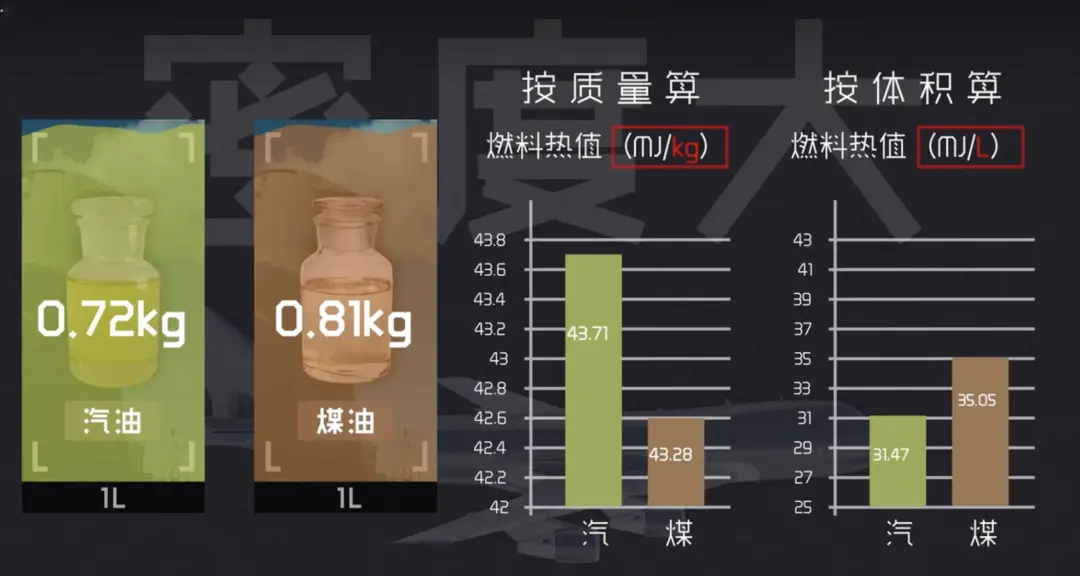

另外一个重要原因是航空煤油比汽油密度大
密度大就意味着在相同体积的情况下,航空煤油烧起来释放的能量更多。
对于飞机来说,重个几十斤没啥问题,可油箱大小很难调整,所以密度大的煤油再下一分。

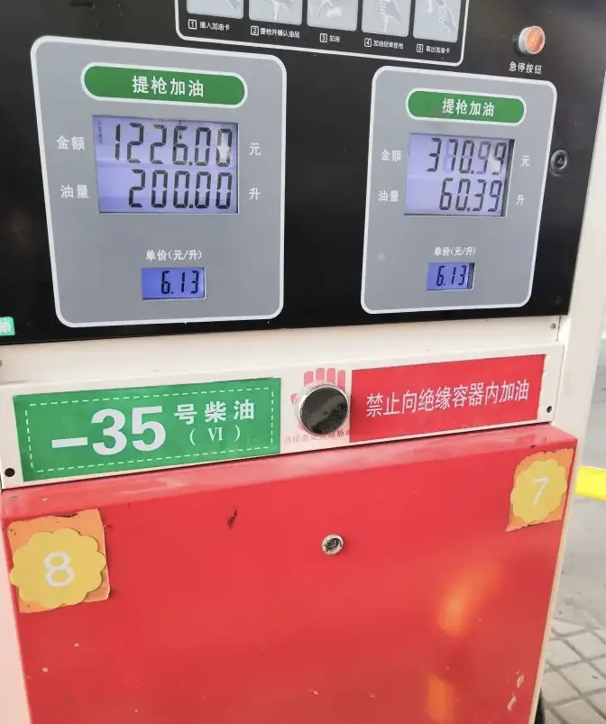

最主要的问题是柴油在低温下流动性不足,很容易黏住,导致发动机无油可用。
在寒冷地区的卡车司机,就会在不同温度情况下使用不同标号的柴油,比如东北会提供 -35 号和 0 号两种柴油。
-35 号就是专门为了应付冬季 -30 度的温度下准备的油品 ▼
而飞机动辄要在万米高空飞行,工作温度在 -50-40 度之间,所以柴油也就被否决了。

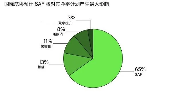

于是,IATA 只能把主意打到了 SAF( Sustainable Aviation Fuel ) 上,SAF 也称可持续航空燃料 ,广义上指的是任何飞机能用的、比化石燃料环保、可持续循环的燃料
但现阶段,其实就是从类似前面说的地沟油或者其他废油、动植物作物里精炼的燃料
需要注意的是,用了 SAF 并不代表飞机就不会排放碳和其他污染物。
只是说,SAF 相比现有航煤,理论上可以降低 80% 的碳排放。
正是因为有这么高的减排效果,所以现在全世界航空业都押宝 SAF ,甚至直接把减排计划里 65%的份额都交给了 SAF

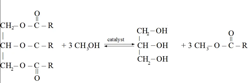

在技术层面看,从生物质中提炼燃料并不是很难的事。
比如将油与甲醇、乙醇混合,通过催化剂进行反应就能生成生物柴油。
类似的,从生物质中炼取航空燃料,也不是难题。

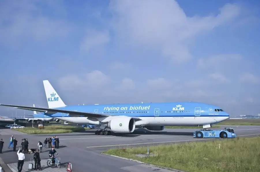

2011 年时,荷兰皇家航空公司已经把 SAF 加进商业航班里;
2012 年 6 月,荷兰航空的“ 地沟油 ”航班都开始飞洲际航线了。

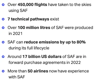

截止到今年,成熟地制取 SAF 的技术路径有足足 7 条。
全球已经有超过 50 家航空公司拥有使用 SAF 的经验,而且从已有的数据看来, 使用 SAF 的航班相比传统航班没有任何明显问题
这也就说明了,SAF 完全可以大规模应用。

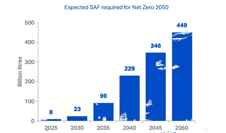

可 SAF 为什么会卖这么贵,主要原因就是产量完全不够用
据国际航空运输协会估计,目前 SAF 年产量只有 1 亿升,而要实现帮助航空业减排 65%的份额目标,至少需要 4490 亿升年产量

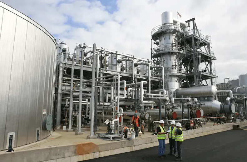

尽管全球 SAF 行业都在努力新建设施以扩大生产规模。
但这一扩建速度和已有的从石油中提炼传统航空燃料的工业设施相比,九牛一毛都还显得保守了。
北美的一家SAF提炼厂 ▼

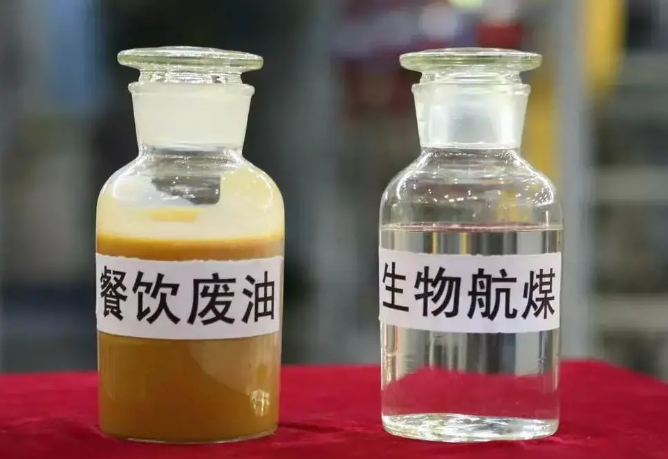

这就有意思了,SAF 的原材料取材面其实很广,什么地沟油、大豆、棕榈、油菜籽、动物脂肪等等全都是,但原材料还是不够。
为什么这么说呢,首先 SAF 的原材料里,最受关注的地沟油,现在已经被生物柴油产业链包圆了。
在国外,“ 地沟油 ”的回收已经相当产业化,回收后地沟油经过提纯可以做成生物柴油、肥皂等等
可就是光光这些用途,欧美地区的“ 地沟油 ”就已经不够用了。

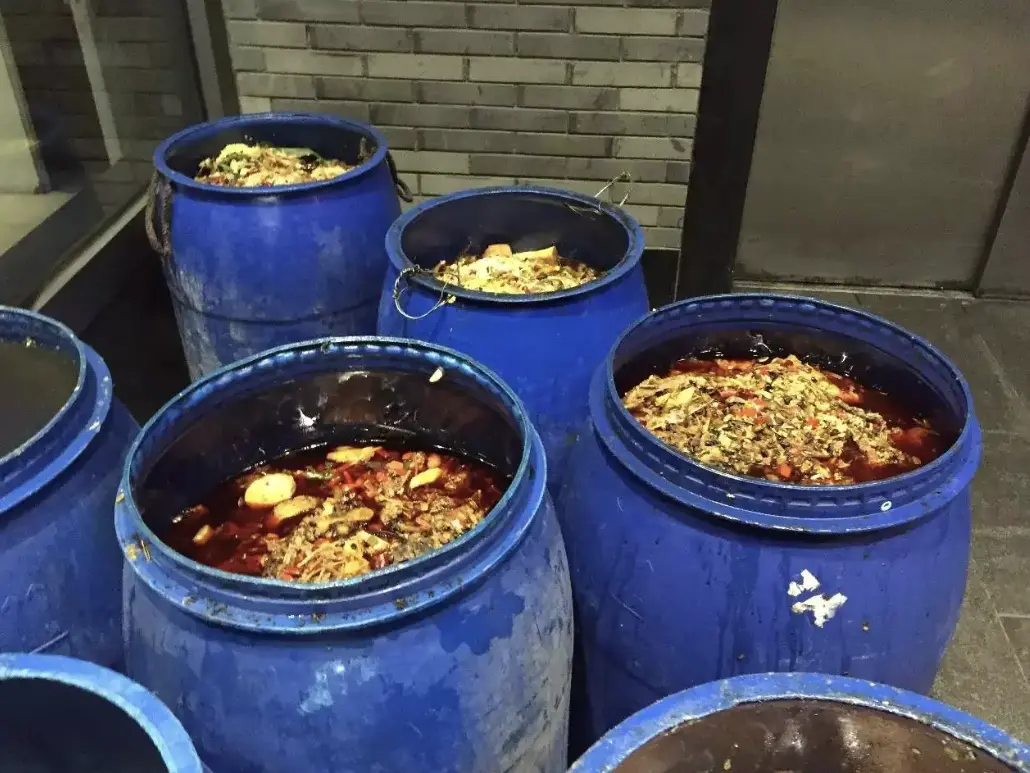

你时不时能看到小偷跑到酒吧、麦当 劳不偷钱不偷吃,反而偷“ 地沟油 ”的新闻,甚至还出现了以此为生的地沟油交易黑市。
一桶“ 地沟油 ”涨价到 8 英镑后
英国一家酒吧一周内被偷了两次油 ▼

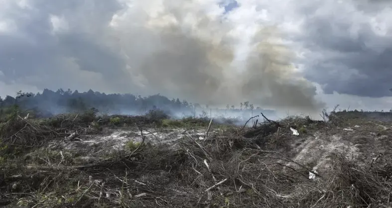

也有人提议开荒种棕榈树啥的,再拿这些原材料去榨油。
可一算总账,光是开荒排放出的二氧化碳,就已经远远比 SAF 减排得多了,不就成了,为了环保反而反向环保了?

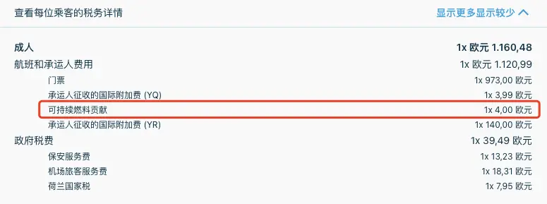

像法航、荷航和泛航,自己买不起 SAF 就让乘客买单,他们直接对进出法国和荷兰的航班征收额外的 SAF 贡献费。
大家也别急着喷,其实石油涨价的时候,航空公司的燃油附加费会跟着涨的,这都是一个道理。
所以,SAF 贡献费出台后,大家也没有什么太大的意见,这倒也变相促进了 SAF 的推广。
