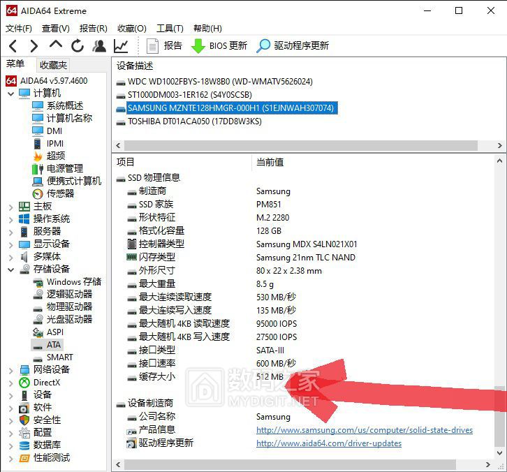

发表于 2022-11-19 20:36:16 | 显示全部楼层
5460 发表于 2022-11-19 18:19
现在TLC都是卖点了,这MLC更值钱了
就是TLC盘也是老TCL盘更好更耐用。四年前我淘的大船货富士通笔记本电脑上拆下来的三星128GB M2_2280_SATA有512MB缓存。
  现在的SSD虽然便宜得多了,但是现在生产的消费级SSD省料严重。基本上都不配缓存芯片了。厂家们为了节省成本。

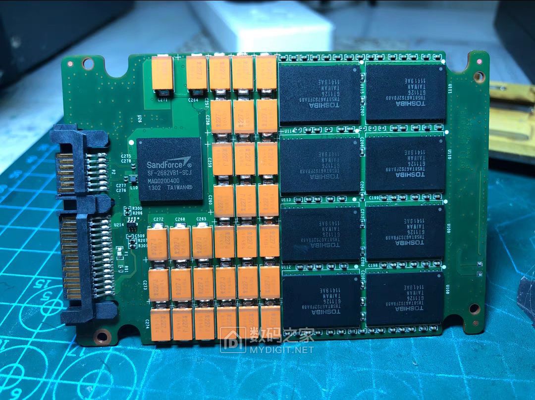

发表于 2022-11-19 21:07:48 | 显示全部楼层
love-digit 发表于 2022-11-19 20:43
以前的做工确实不错,120G做个系统还是可以的。
SLC颗粒的企业级工控盘SSD估计用二十年时间都不会坏。
  企业级工控盘SSD的芯片也是工业级标准的。而且企业级工控盘SSD【掉电保护】是标配。
  可能以后淘不到这种便宜又耐用的大船货了。

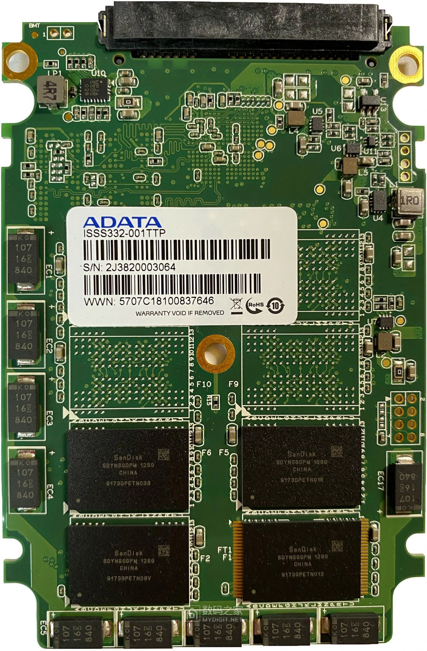

发表于 2022-11-19 21:23:55 | 显示全部楼层
威刚eMLC颗粒(ADATA ISSS332-001TTP)1TB容量企业级SSD。
  大容量的还能淘得到eMLC颗粒的。eSLC颗粒的现在只淘得到小容量的了。
