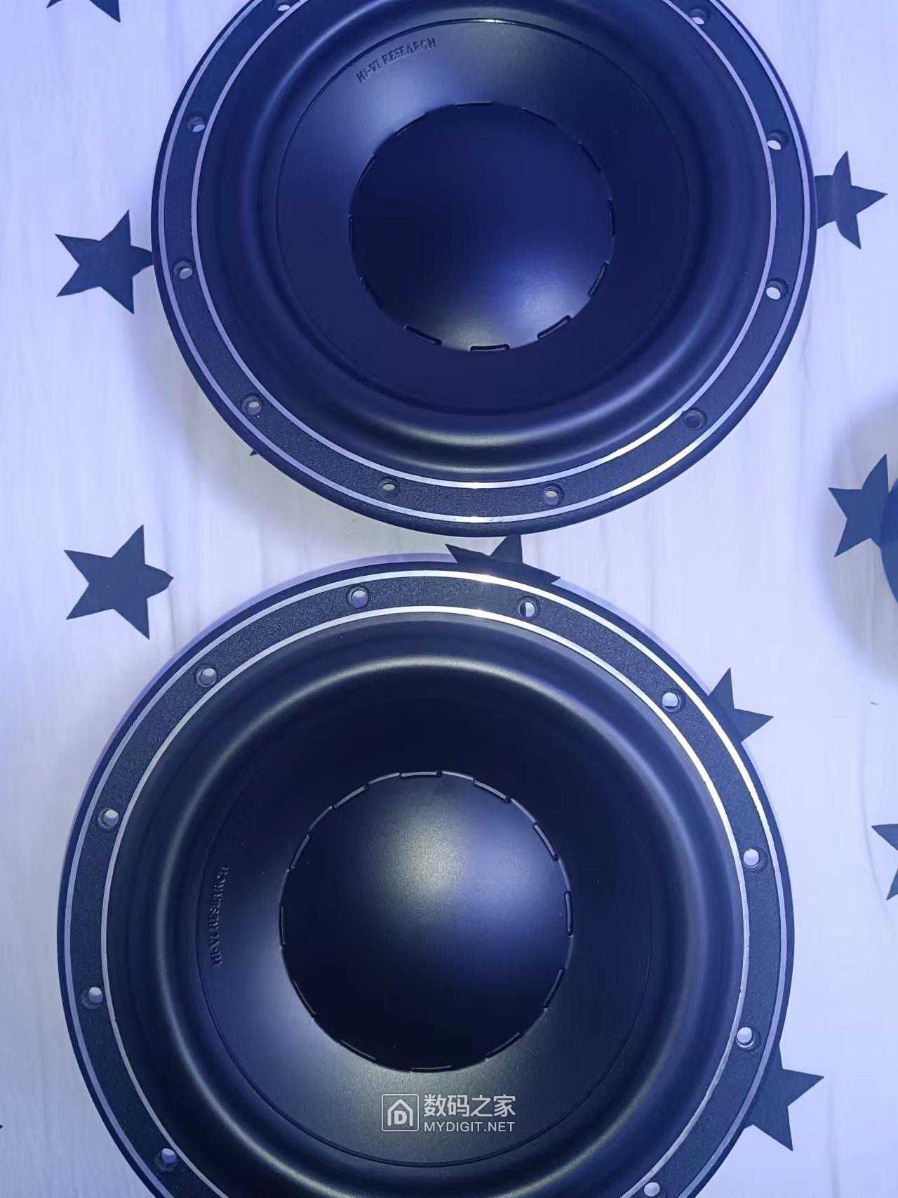

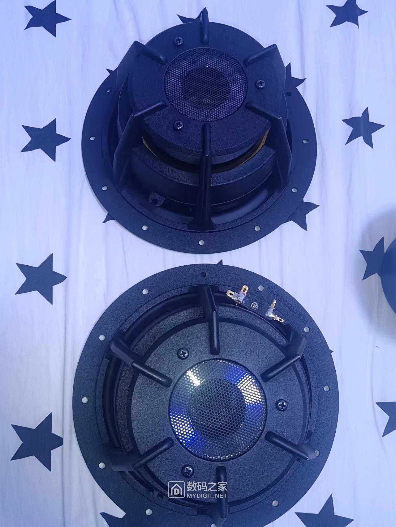

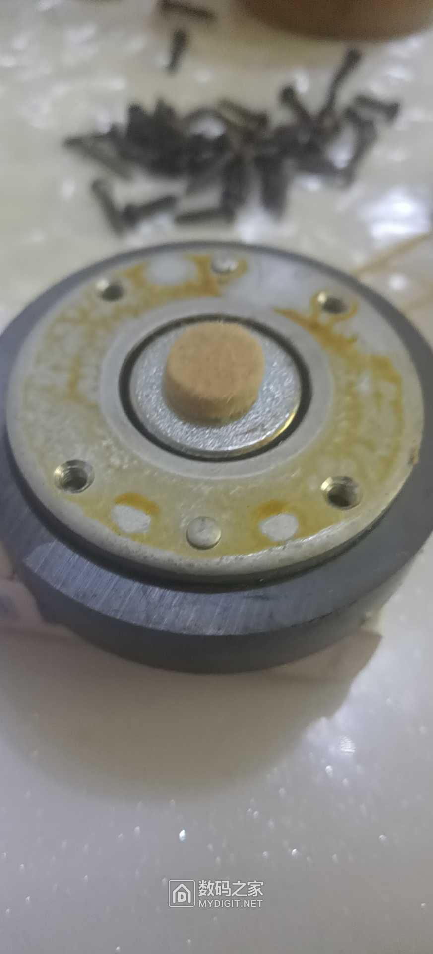

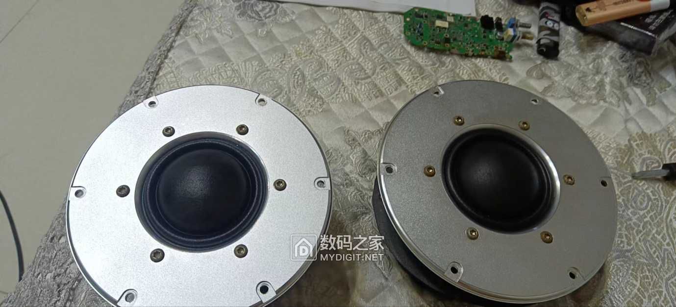

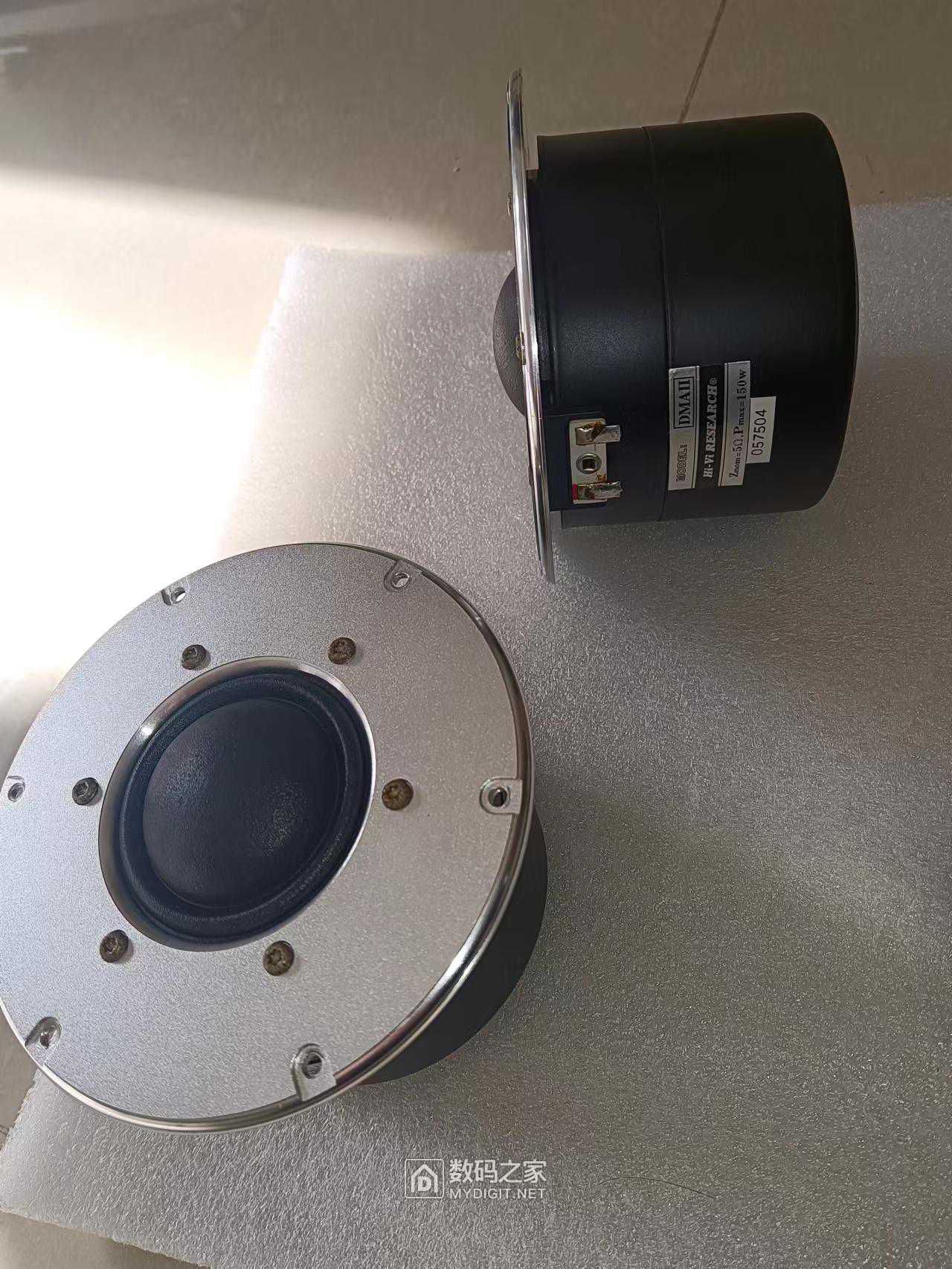

前几天拆了六个惠威喇叭 看着做工还不错试了一下都正常
20年了磁液还正常

磁液是什么,磁性液体?
回复 支持 2 反对 0
 楼主| 发表于 2022-11-22 09:43:40 来自手机浏览器 | 显示全部楼层
alangxl 发表于 2022-11-22 09:40
磁液是什么,磁性液体?
差不多吧

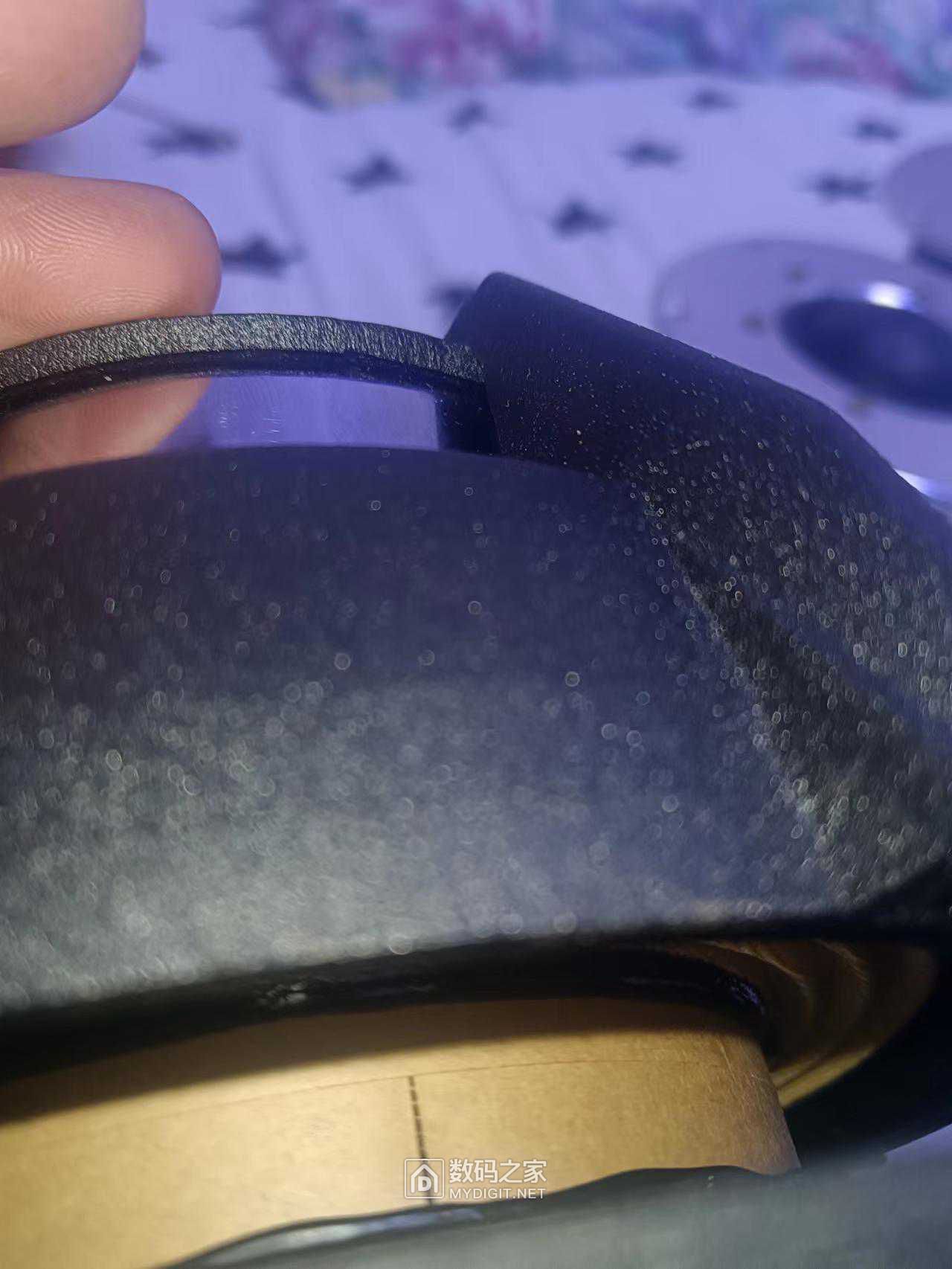

高音拆了能还原 音圈都有定位空 低音喇叭没动

是散热的,也就是一种导磁液体,加在音圈周围增加散热效果,让音圈可以承载大功率不烧毁

现在新出的高音喇叭貌似很少用液磁了。
发表于 2022-11-22 10:05:09 | 显示全部楼层
1971正解,加了磁液可大大提高喇叭的承载功率
