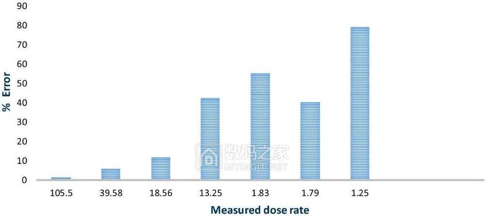

2021年6月登载于《自然》(Nature)期刊网站的一篇报告就这样写道:使用智能手机摄像头内置的传感器检测辐射“具有其适用性”,足以在辐射达到危险水平之前检测到辐射的存在。
报告中的研究特地使用了一部旧的iPhone 6s,安装了RadioactivityCounter,采用铯-137的伽马射线发射器做对照实验。
根据实验记录,在高于100µSv/h的辐射剂量下,App数据的误差率只有1.44%;而在约1.25µSv/h的低剂量下,误差率上升到了79.16%。考虑到不同CMOS传感器的灵敏度有别,安装有更先进传感器的新手机更为灵敏,干扰也会更大。
虽然智能手机在低水平的辐射环境下容易犯错,但是当你真的碰上放射性物质泄漏事故的时候,它们绝对能够派上用场。
