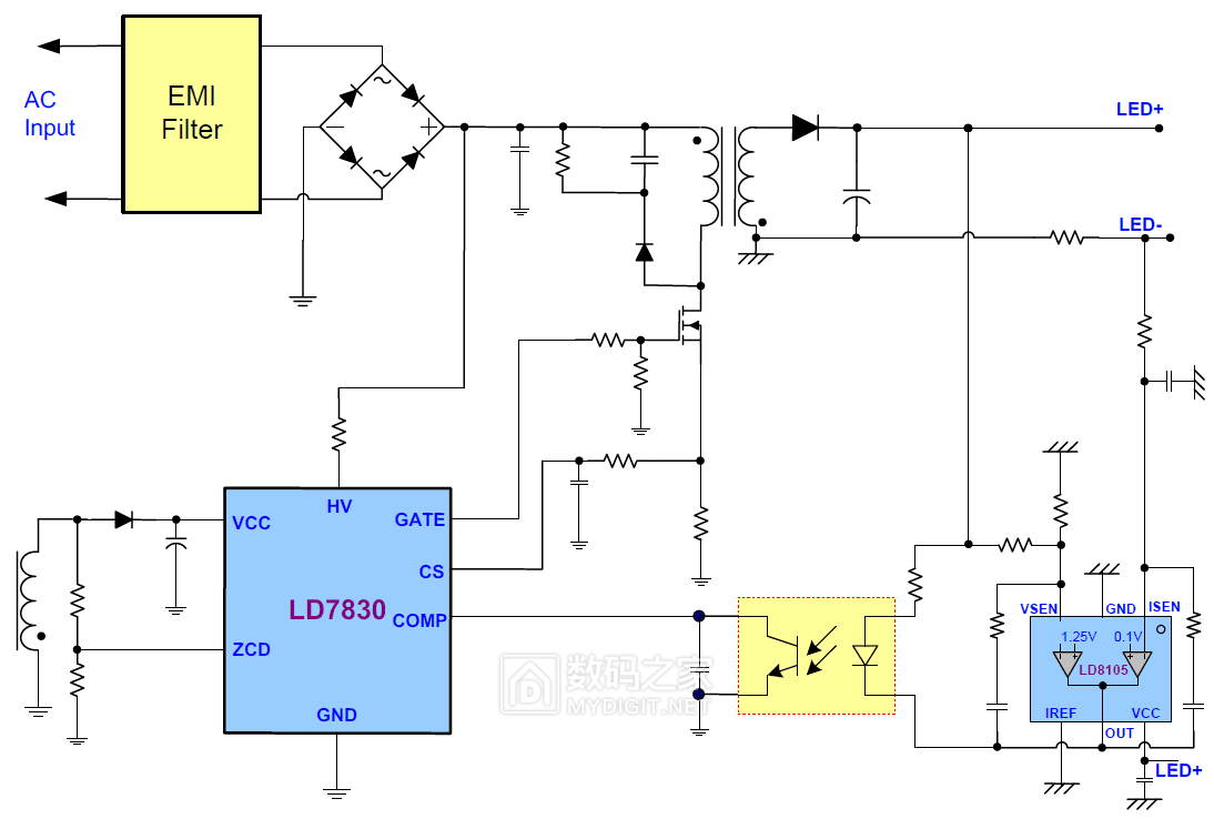

通嘉带高压启动的高功率因数反激LED控制器LD7830GR
描述
LD7830GR是一款具有功率因素校正功能的LED驱动芯片,它通过电压模式控制来稳定输出且实现高功率因素(PF)与低总谐波失真(THD)特性。LD7830GR能在宽输入电压范围内应用,且保持极低的总谐波失真。LD7830GR具备丰富的保护功能,如输出过压保护(OVP),输出短路保护(SCP),芯片内置过温保护(OTP),Vcc过压保护,开环保护等保护功能令LED驱动电源系统工作起来更加安全可靠。LD7830GR在LD7591的基础上增加了高压启动,OLP保护功能和软启动功能,使系统的待机功耗更低至0.3W以下,同时短路保护更加可靠。
特性
•内置500V高压启动电路
•高PFC功能控制器
•高效过渡模式控制
•宽范围UVLO (16V开,7.5V关)
•最大250KHZ工作频率
•内置VCC过压保护
•内置过载保护(OLP)功能
•过电流保护(OCP)功能
•500/-800mA驱动能力
•内置8ms软启动
•内置过温保护(OTP)保护
应用
•AC/DC LED照明驱动应用
•65W以下适配器
LD7830GR实际应用
