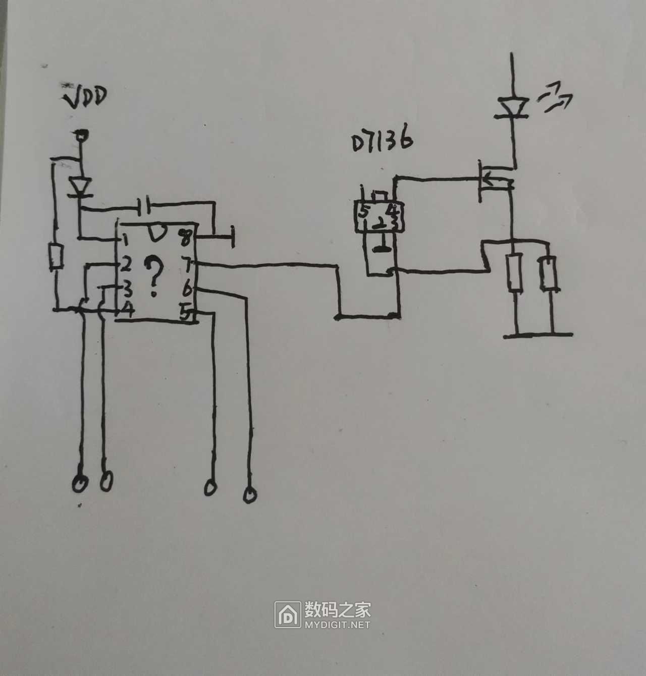

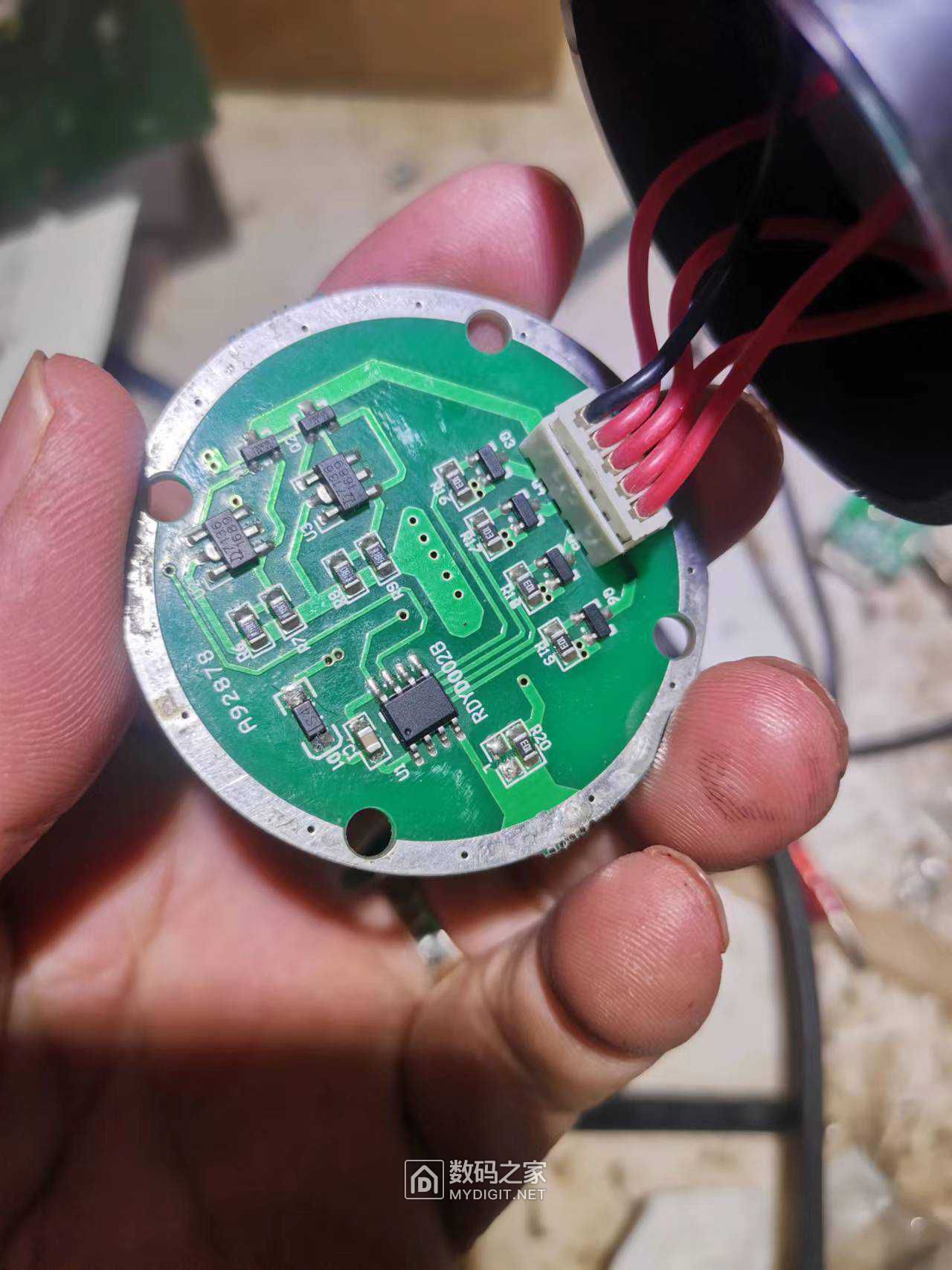

捡了个钓鱼灯尸体,四路灯珠,测灯珠白光,蓝光,黄光3个都是好的,灯不亮,拆驱动画了个简图,现在把芯片输出端对地短路, 然后把芯片7脚接电源+就能点亮灯珠,电流三个灯珠均在1A左右,可以确定驱动芯片挂了 没有任何型号,请教大神有知道芯片型号吗?
