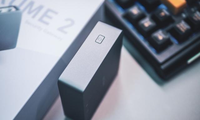

这款软路由外观最大的特点就是体积小巧,不到n1四分之一的体积,简直是弱电箱神器。
外观设计十分简洁,使用了全金属材质,CNC成型,棱角分明,表面处理使用了喷砂+阳极氧化工艺。拿在手里还是很精致的,分量感十足。
机身正面有两个指示灯,机身侧面有一个按键,可以长按恢复出场设置,长按通电进入uboot模式进行刷机,按键回弹手感不错。

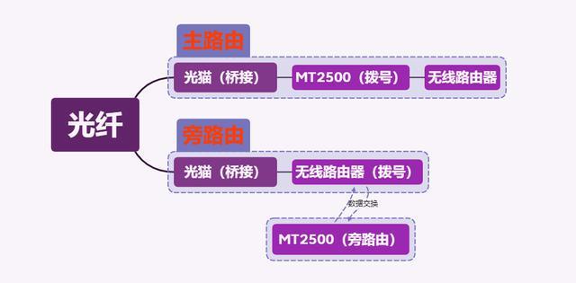

关于openwrt软路由的部署方式有两种:主路由或者旁路由模式。两种模式的连接方式如下图所示。
主路由模式则是软路由作为主路由来拨号,lan口接无线路由器发射无线信号。这样做可以充分发挥软路由的性能,可以让局域网中的设备享受软路由提供的所有服务。使用MT2500实测,作为主路由拨号,千兆的联通宽带可以轻松跑满940M。

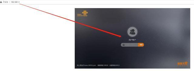

光猫改桥接的话要拿到超管密码,可以直接问装宽带的小哥要,一般都会给的。我家的联通光,超管密码是CUAdmin,这个网上都有登录地址并不是192.168.1.1,如果直接登录的话不会出现超管登录,如下图所示
真正的超管地址是192.168.1.1/cu.html,才能找到超管的登录页面,然后使用密码进行登录。
进入后台之后,将WAN连接里面的VID_816(各个地区不同运营商可能不同)这个线路改成桥接(原本是PPPOE),如下图所示,然后修改保存即完成桥接修改。

旁路由模式
旁路由模式则是使用硬路由进行拨号,同时发射无线信号,然后软路由作为网关对于局域网中的设备进行网络监督并旁敲侧击的提供各种插件服务。其实很早之前在讲其他软路由的时候我已经分享过软路由的设置方法,如下图所示。
MT2500系统内置了旁路由功能,可以一键开启软路由,所以不需要以上繁琐的步骤,对于小白用户来说非常方便,这也是GL iNet路由器人性化的地方。
比如在软路由开启去广告插件的时候,路由器会自动帮网络中的设备过滤广告,就算软路由器进行在线升级或者重启,主路由的网络也不会受到约束。旁路由模式下,访问软路由后台需要通过主路由分配的内网ip地址进行后台访问。

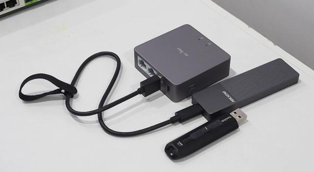

轻NAS的功能
GL iNet的系统内部提供了网络存储的服务,通过背部的USB3.0接口外接硬盘或者U盘,就可以将存储的内容共享到局域网中。
在后台页面中开启局域网文件共享服务就可以实现轻NAS的功能。虽然说现在很多朋友家中都有NAS,但是对于没有NAS的朋友来说也是一个不错的文件共享解决方案。
配合第三方openwrt固件中的下载器(如Aira2,Transmission等),就可以远程下载电影,内置的NAS功能对于日常的局域网文件共享还是一个不错的选择。
可以外接U盘或者移动固态盘,将电影下载到USB外接的存储,打开smb共享,在电视端使用kodi就可以进行观看,实测4k电影可以流畅播放。
如果有公网ip的话,还可以通过开启webdav功能进行异地文件共享,也可以将路由器上的硬盘轻松挂载为公司电脑上网络磁盘来使用。
另外有一点需要注意,外接设备的情况下建议使用5V2A的电源进行供电,不然可能出现错误。
