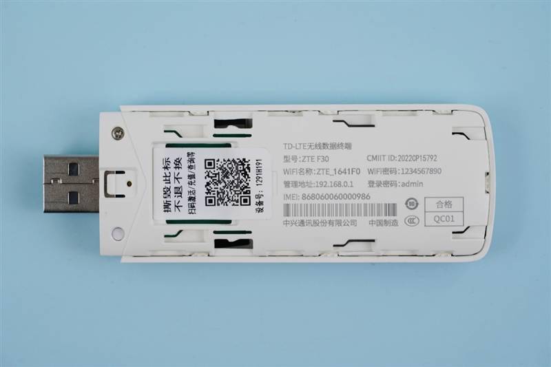

在中兴F30随身WiFi的机身中间部位,向后推即可将外壳打开,支持电信与移动双卡。
包装内部,附赠使用说明书以及快速上手指南。

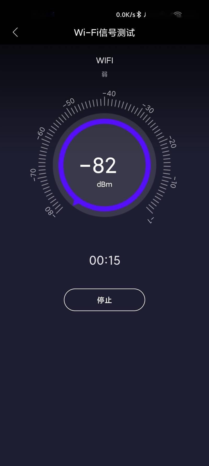

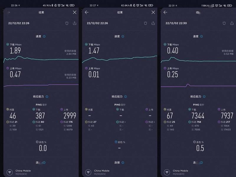

最后我们与随身Wi-Fi相隔两堵墙近10米的距离再进行测试,此时Wi-Fi信号削减至-82dBm,手机Wi-Fi图标仅有一格信号。
经过三轮网速测试,下载速率最高达到1.89Mbps,上传速率0.47Mbps,并且上传测试偶尔会出现断线情况,显然此时的网络已经非常不稳定。
综合来说,中兴F30随身Wi-Fi在近距离场景下Wi-Fi速率非常可观,可以达到30Mbps以上的传输速率。但其定位毕竟是一款方便随身携带的Wi-Fi产品,穿墙能力要弱于高性能路由器、CPE,更适合商务出差、旅行露营、户外直播等场景随身携带组网使用。在随身Wi-Fi这个领域,不失为一款非常优秀的产品。
