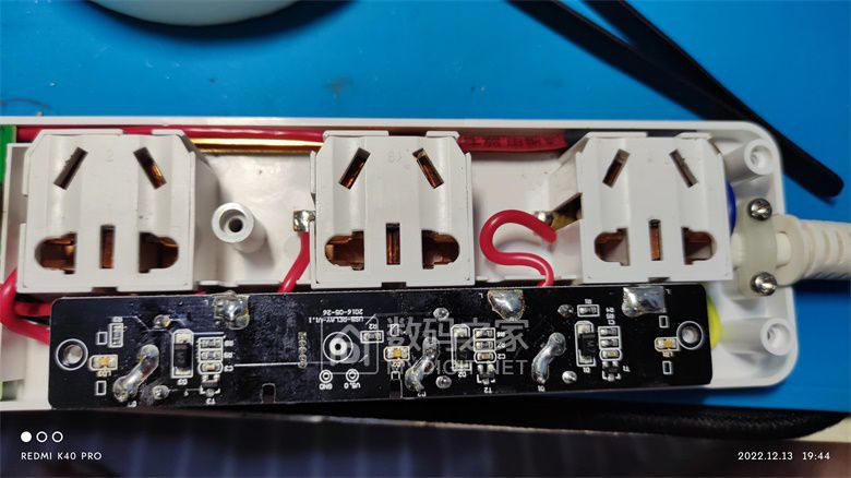

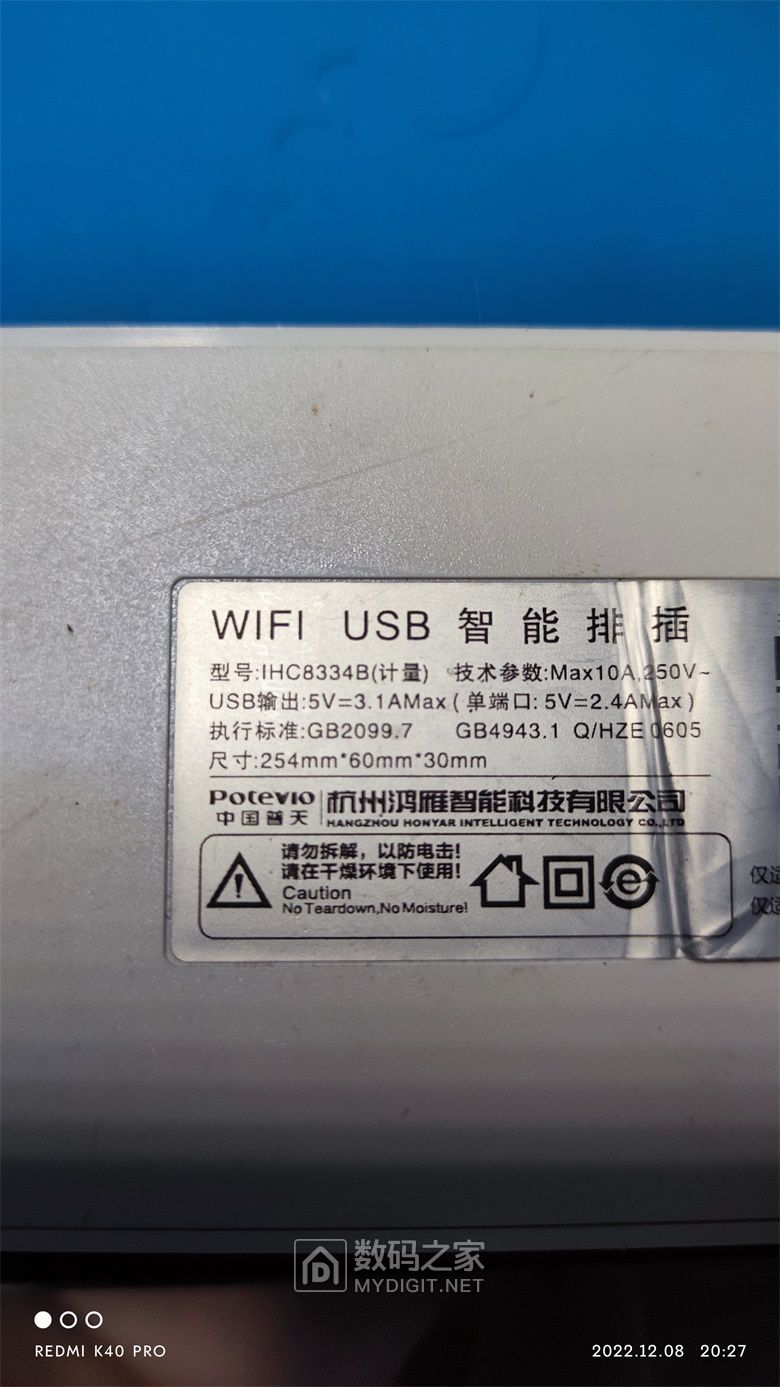

淘来的鸿雁WIFI USB智能插排,型号IHC8334B,3个插孔+2个USB口,USB输出5V 3.1A,单口: 5V 2.4A,故障是上电开关不停重启外观,不好的地方就是只有一个总开关,要分控的话必须要在APP里

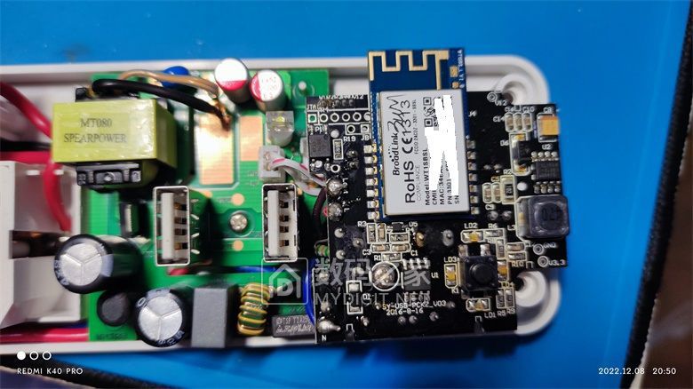

拆开的模样,三块电路板,右边是控制板,中间是USB板,左边是插口的单独控制板,
插口之间通过铜线连接,没有采用铜片直连,看做工大多焊接点漏铜,做工不咋地
三个继电器控制三个插口
常见的12V继电器
这个角度就能看到铜线焊接点的漏铜程度了
控制板上主要芯片,整流桥
MP157 原边控制的电压IC,好多小电器中用到这个芯片

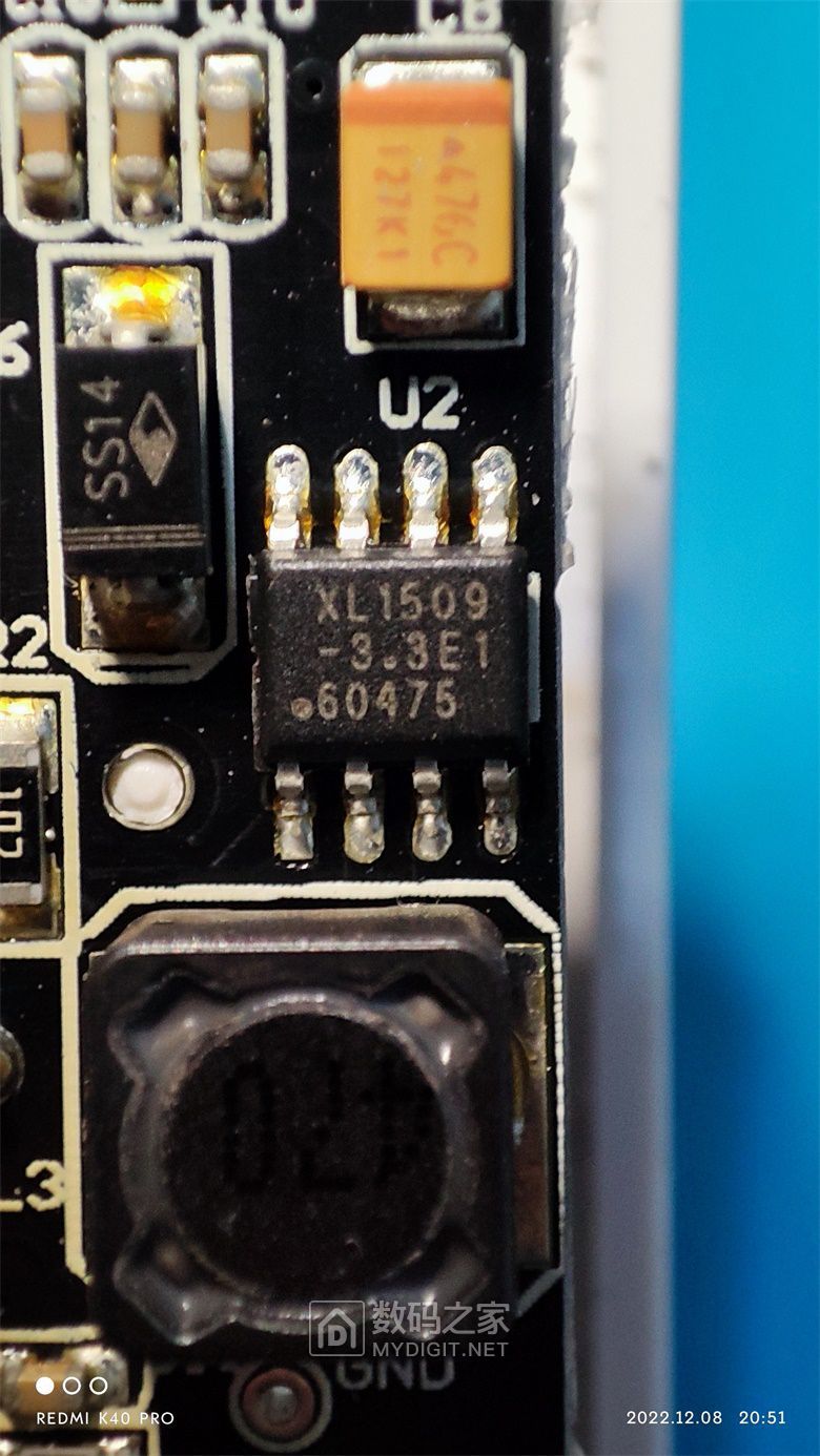

XL1509  DC-DC电源芯片,降压给WIFI模块供电
WIFI模块

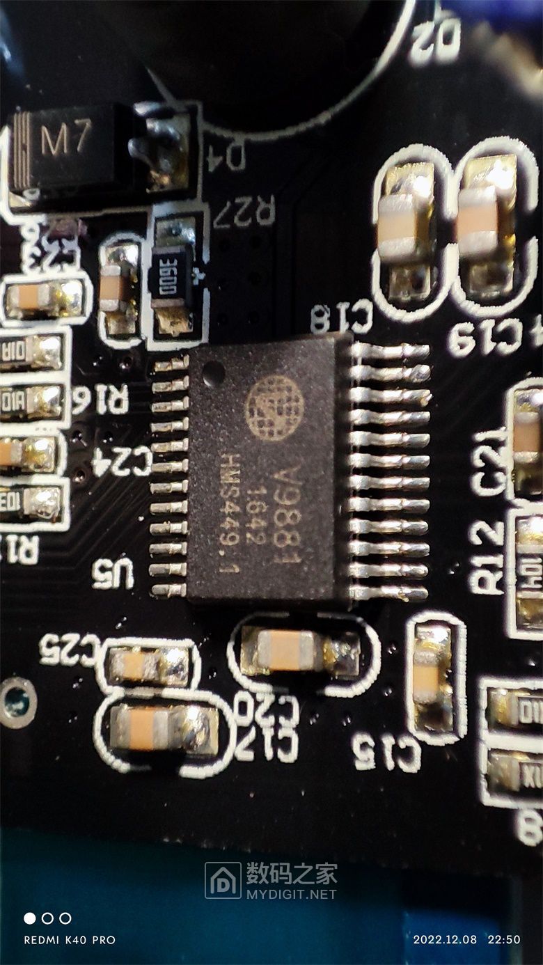

反面是一颗V9881,用来计量电量的,才发现居然带了电量计量功能,怪不得型号后面括号(计量)
导致的故障点就是计量芯片边上的这颗蓝色电容了35V 100uf,鼓包了,更换后一切正常
