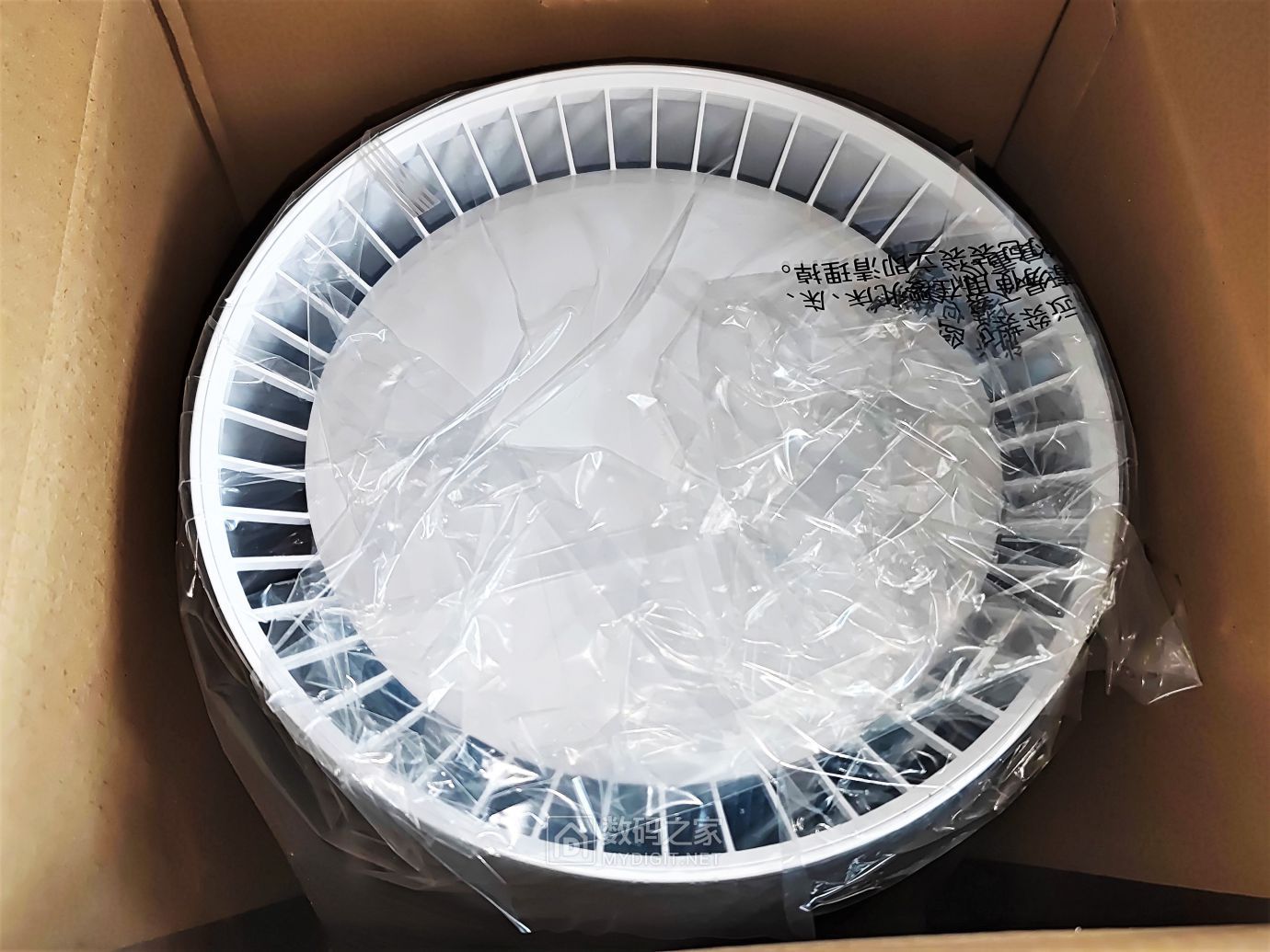

好大一个箱子
参数啥的
开箱,顶部是说明书。
各位好歹看看吧
好大一个,比我想像的大。

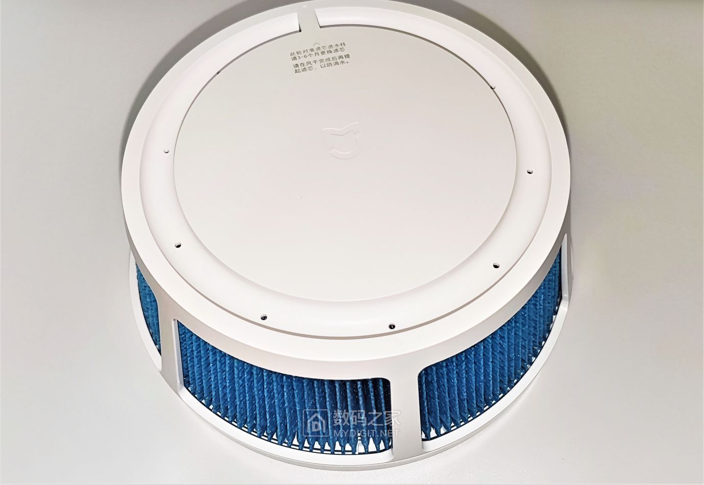

拿掉顶部面罩后,露出滤芯。
滤芯官方建议3-6个月换一次,也许是一年,管他呢忘了,平时可以拿下来用清水清洗。
滤芯顶部边缘的提示语,告诉你一定要戳准点。

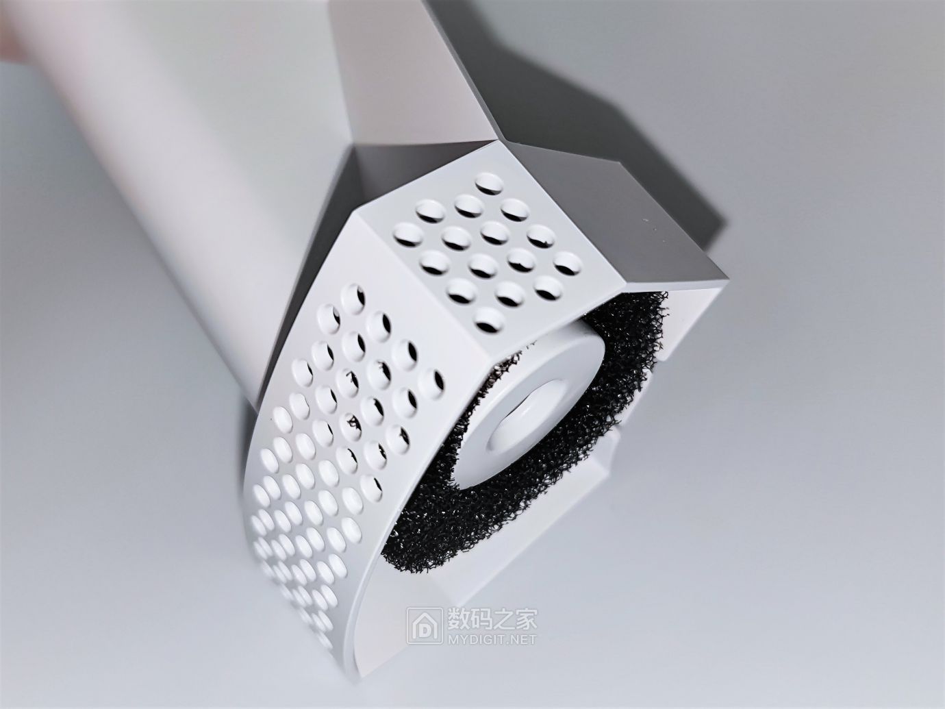

宣传是悬浮滤芯,所谓悬浮就是滤芯不直接泡在水里了,给它架高然后用水泵抽水再淋湿(这特么不等于还是泡水里吗),也就不用时风干后有点儿用,平时使用和泡水了的也区别不大。
水泵的水从这里进入滤芯
通过内部管道
再到顶部,然后从边缘凹槽内分散流入周围小孔,再到滤芯。

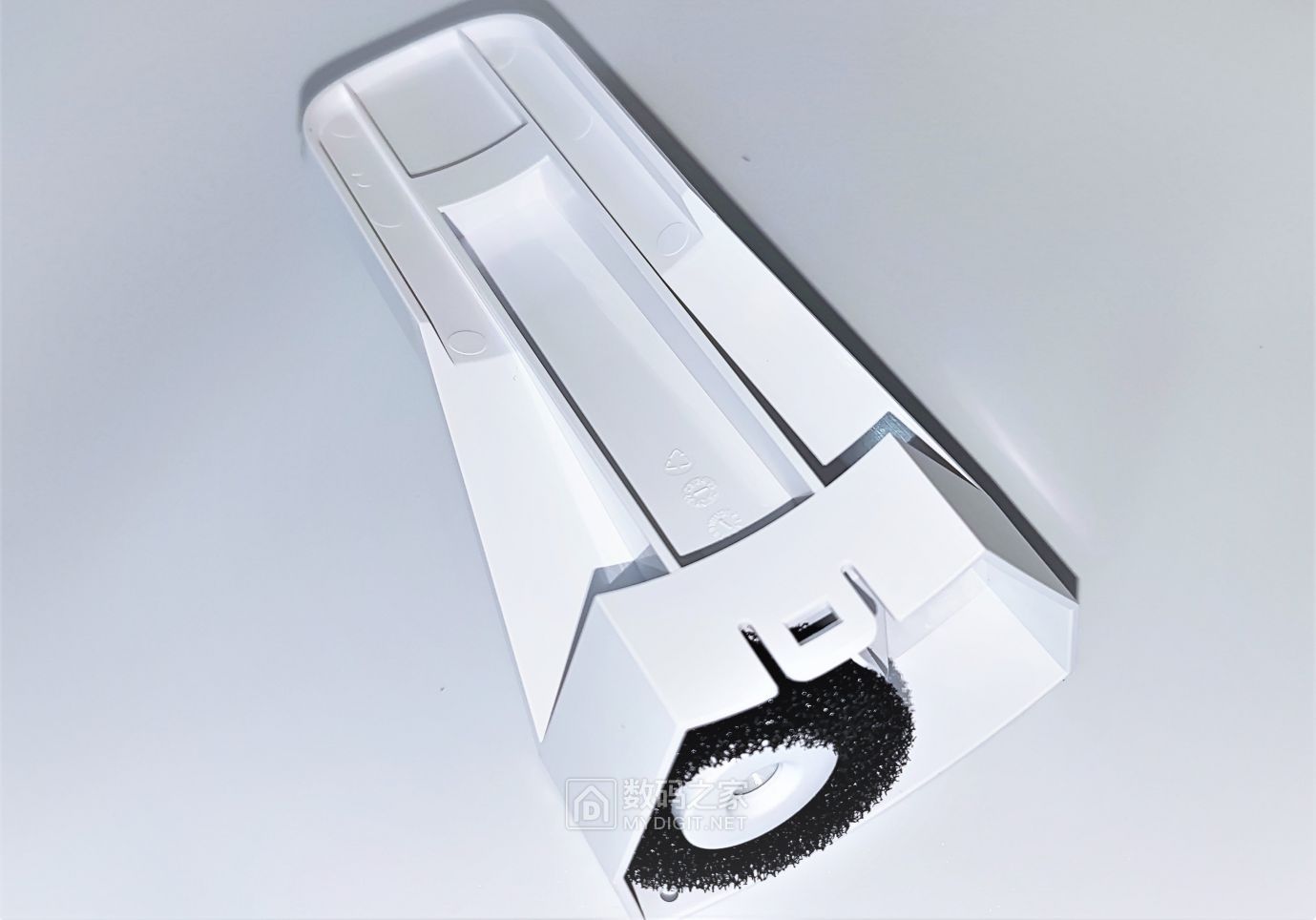

拿到滤芯后,这是水箱。有个塔式出风口,下面底座的风从出风口吹出后戳到滤芯中央再从滤芯外侧吹出,这样连同水汽一起带入到空气中实现所谓无雾加湿。
这里水泵喷水的部位,戳到滤芯边缘的孔里。
支撑座底部有进水孔
另一侧也有
正面也有
可以直接拽下来
塑料做工还是不错的
这两面小孔其实没有打透,主要是装饰用。
反面
内部有块过滤海绵
有用的进水孔就这两面

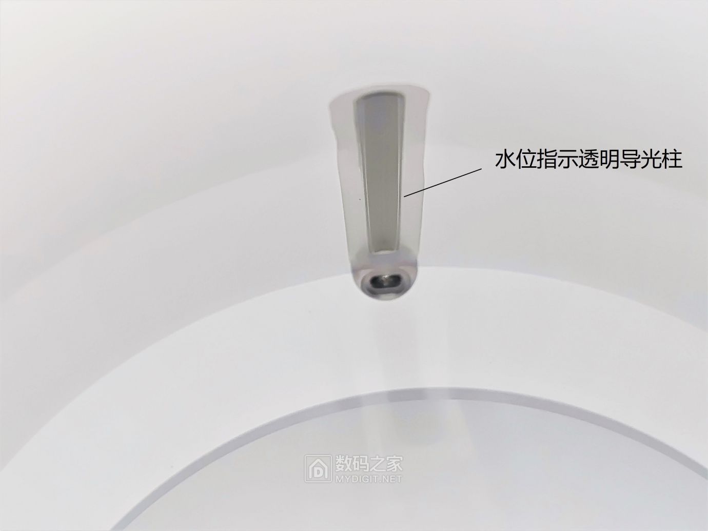

水箱侧面的水位指示导光柱

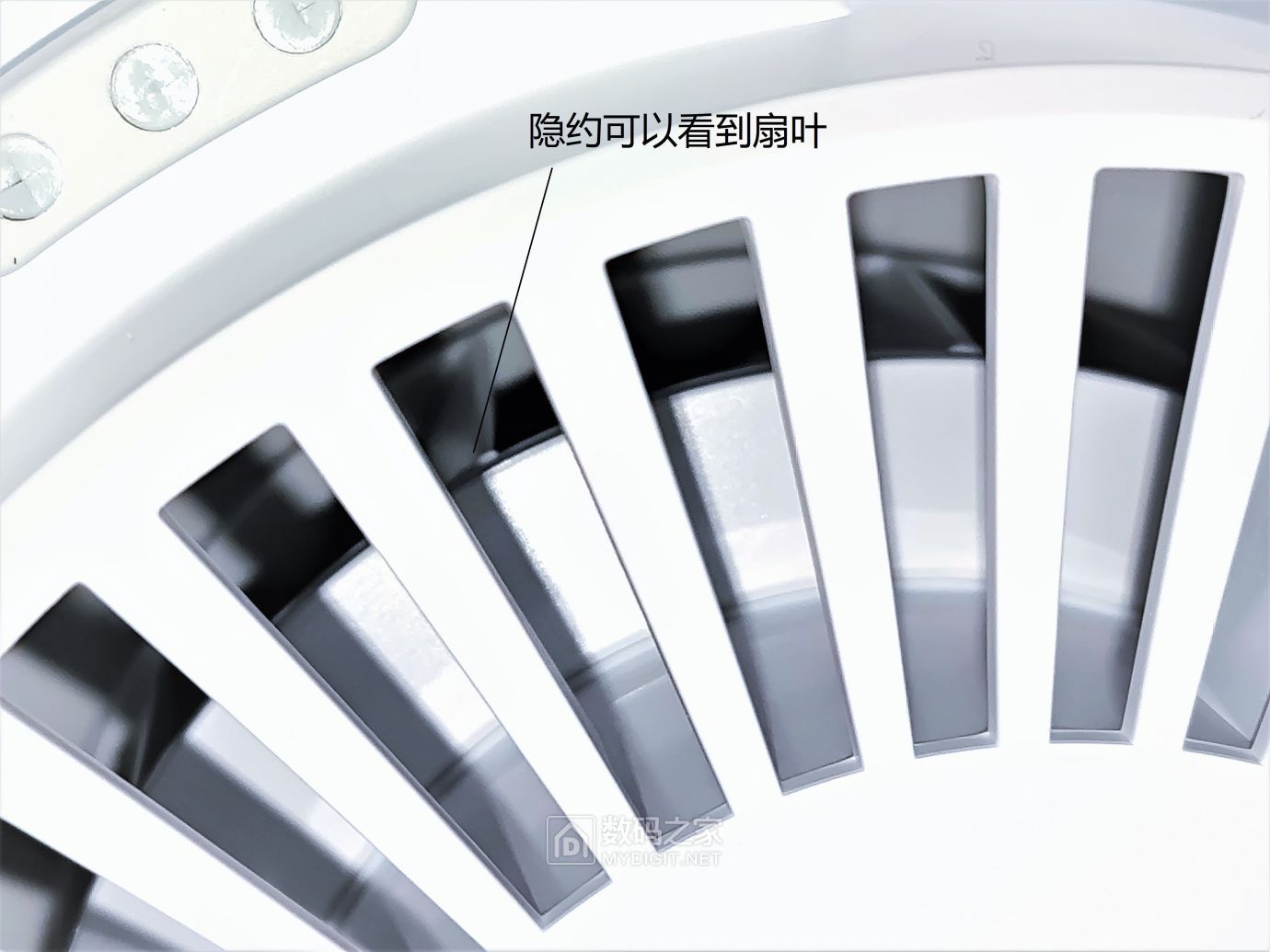

下面是底座,网罩下面是风扇。
缝隙里可以隐约看到是涡轮风扇

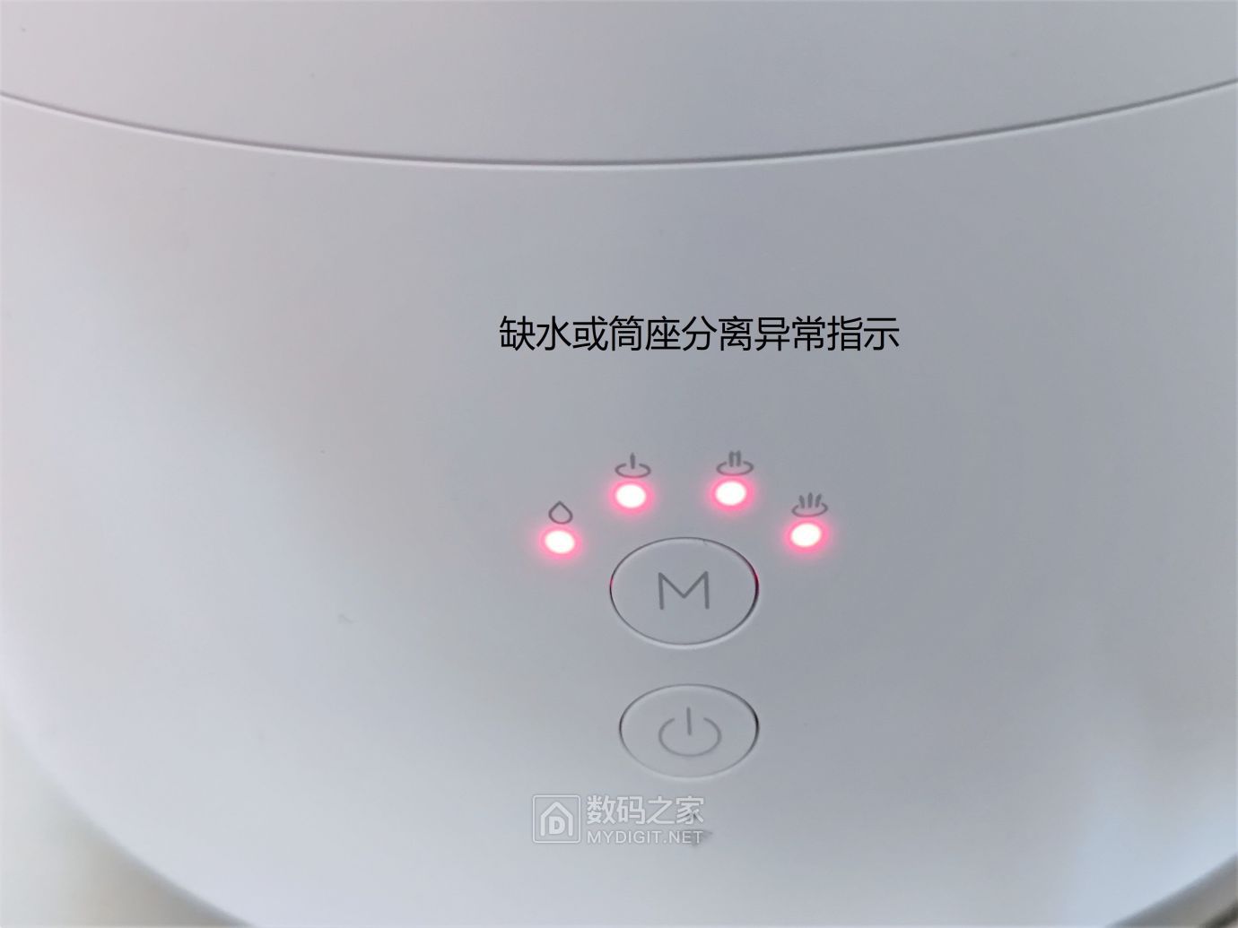

不加水或故障就量4个红灯
正常状态是这样

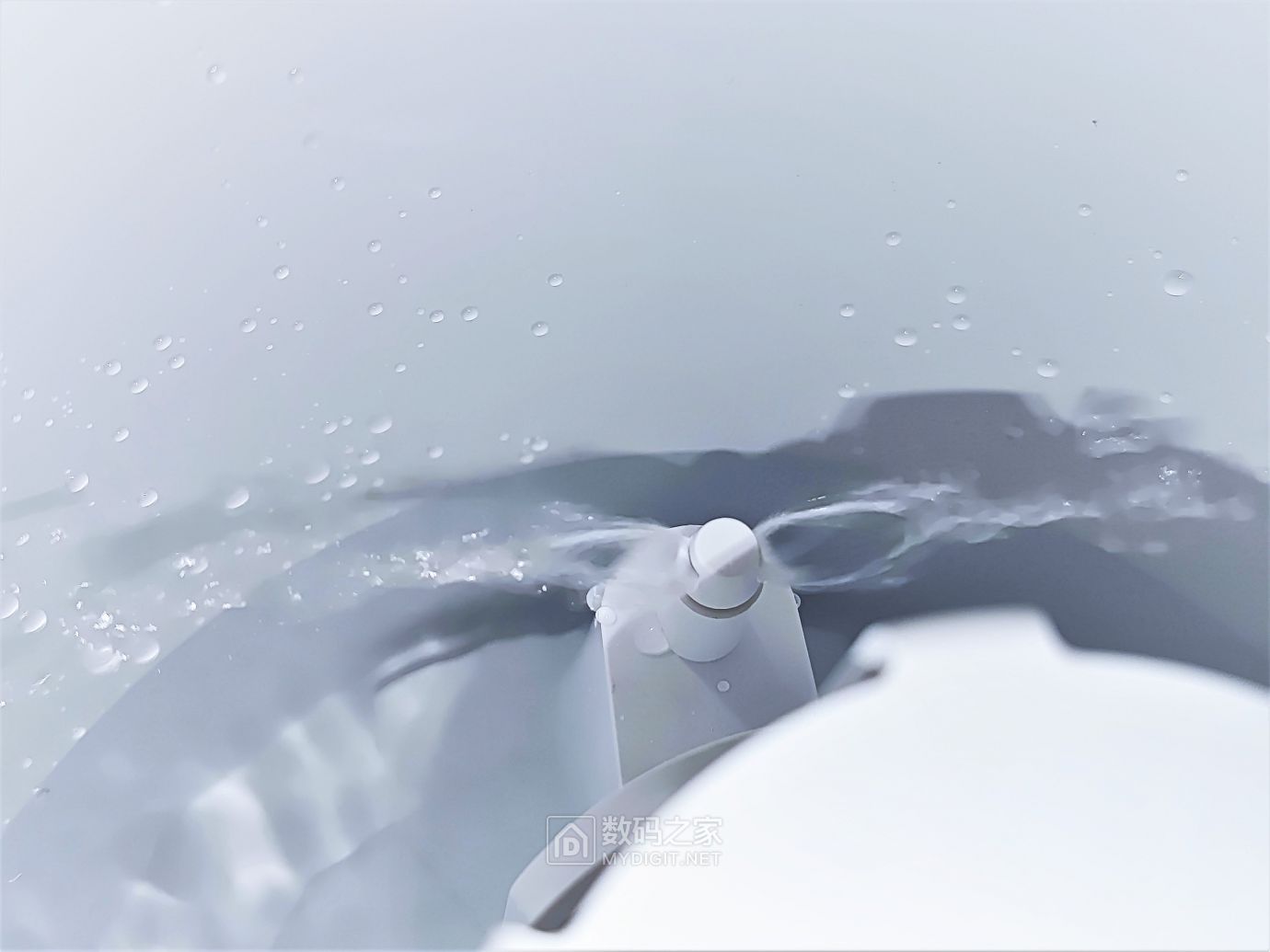

运行时水箱水泵喷嘴部位正在喷水,最多可以加三升水。
水导入到滤芯顶部凹槽后流入小孔
顺着小孔再将滤芯湿润
水位指示利用光折射原理,还是挺好玩的。

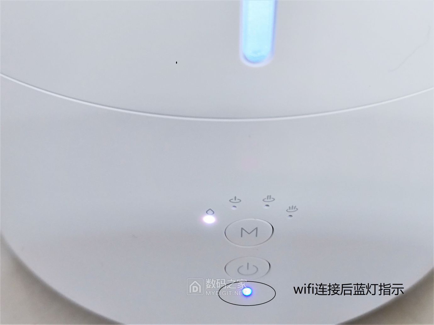

这款可以连接米家app实现网络和智能化管理
打开蓝牙后app通过蓝牙id发现设备
发现后需要手动输入家里的wifi信息,只支持2.4g。
配网信息靠蓝牙传输到加湿器
正在连接wifi
连接成功后
机器正面指示灯点亮

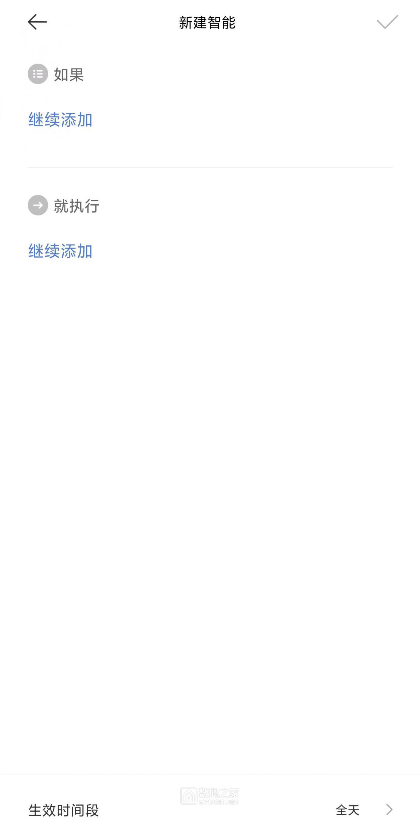

这个和配网时的智能场景一样,一键联动。
还可以自定义条件触发
满足某些条件时触发相应功能
例如湿度高于多少后
执行加湿,或者执行开启空调等等。

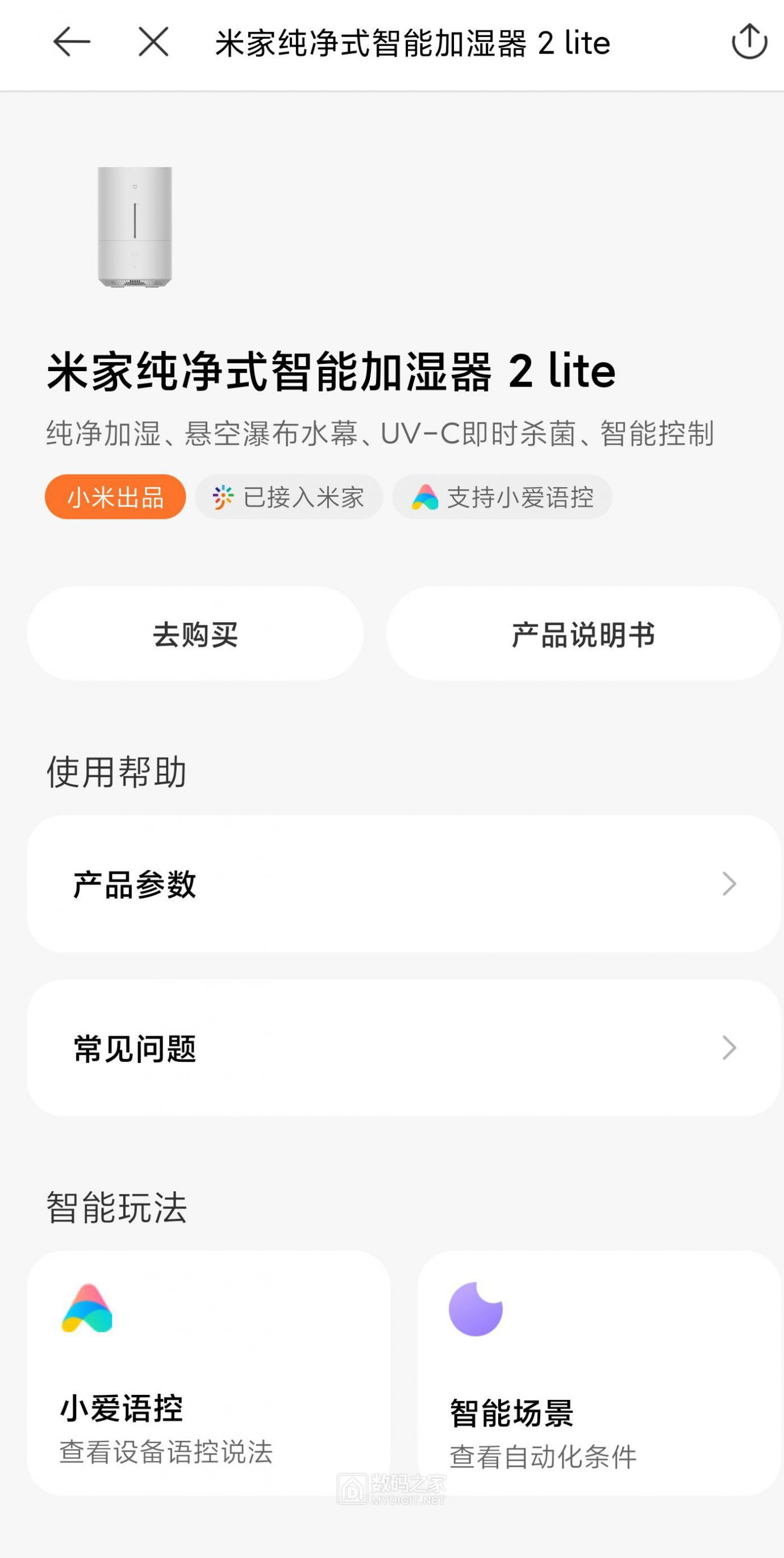

产品详情
可以查看电子版说明书
参数

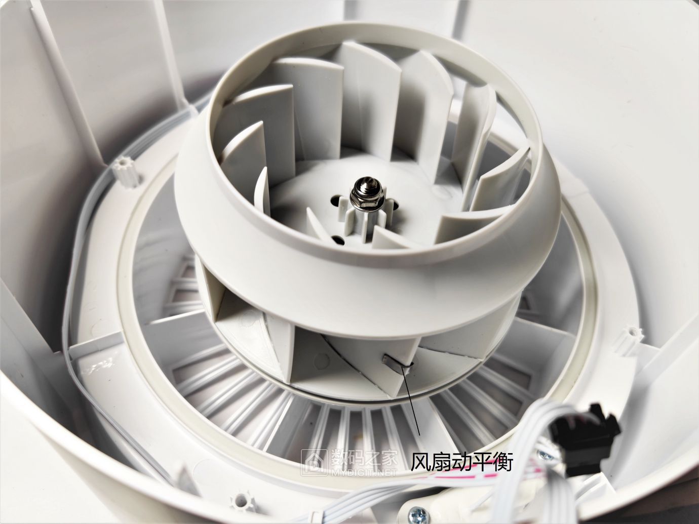

涡轮风扇的罩子
拆掉后
露出扇叶

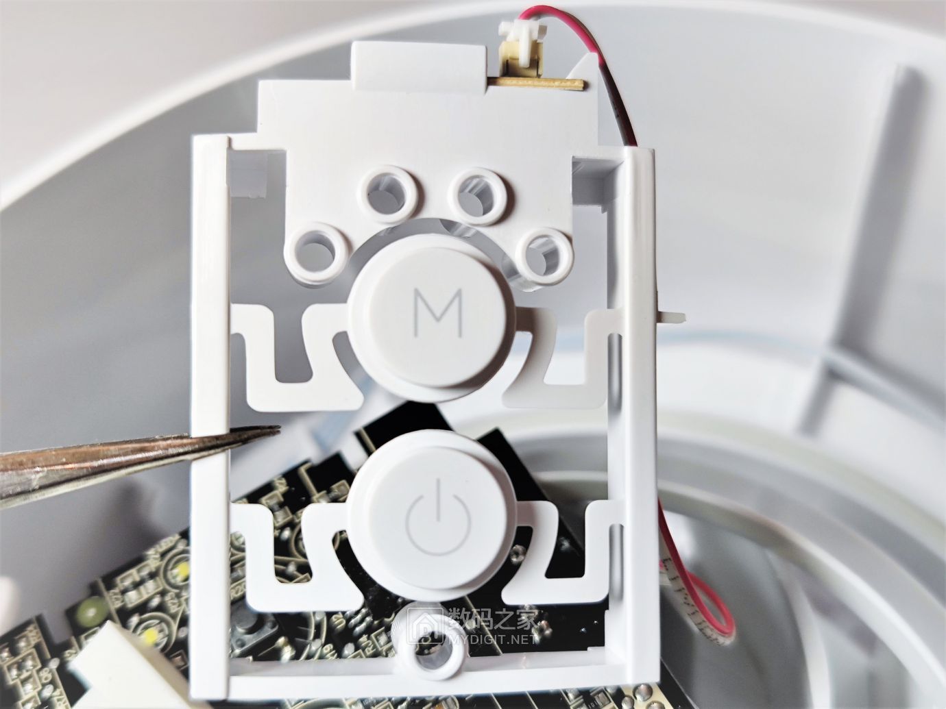

这里是主控板,反面几颗电容接口啥的。
抽出来 正面
面板按键
反面

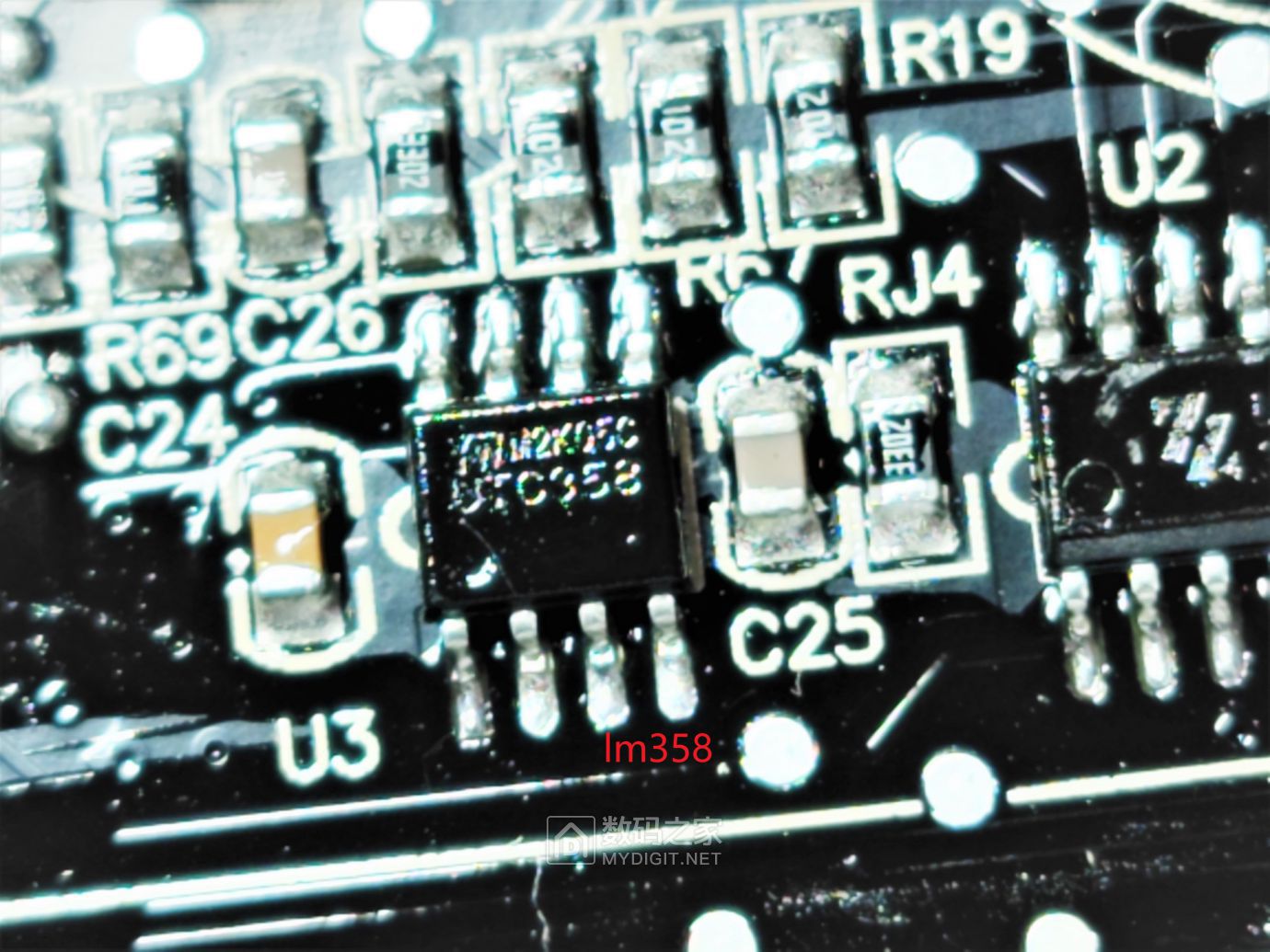

这里用了一颗358

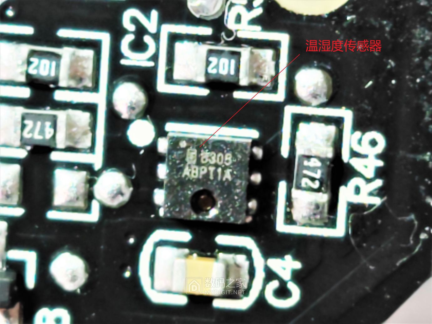

角落还有一颗数字温湿度传感器
涡轮风扇
本来打算拆电机的,但是由于这颗主轴螺丝上了螺丝胶了,用了三角扳手和电动扳手都没拆下来,一较劲怕把扇叶弄碎,也不想上猪大油弄的哪都是,电机就不拆了。

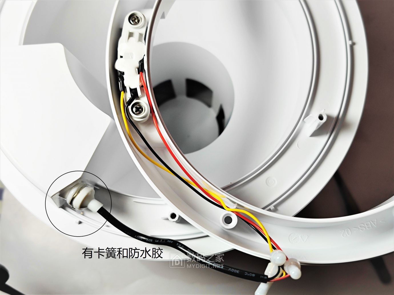

下面拆水箱,这是底部有几颗不锈钢螺丝。
拆下来发现已经无法再继续了, 只有一个插件和水泵引线,还和水箱用卡簧和防水胶密封,不想破坏防水胶以防漏水。
只能从水箱里面拆了,这里有颗螺丝。
拆掉后拿下盖板,这里是水位浮子,负责判断水位。
隐藏的紫外线杀菌灯,终于看到了,我还以为在忽悠人。

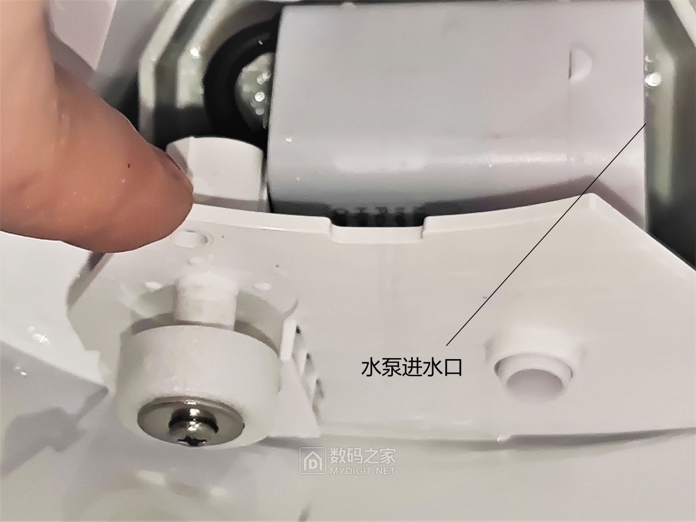

右侧是水泵进水口,水泵体积不大,由于引线被防水胶粘住不够长,所以只能看到这么多了。
