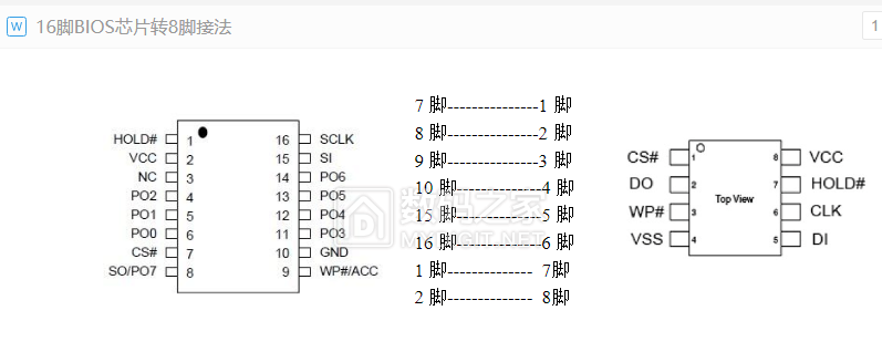

如题,最新版固件已经封堵了网上所有的刷机方式,所以只能上编程器了……
首先,找到定义
然后,飞线,黑色圆圈印的很清楚,定义好找,只要确定编程器那边哪点是GND就行了,哪个跟ttl的GND通哪个点就是GND,万能板+插针正好能插到编程器上,灵活一些
连接电脑,备份原固件,写入breed,突然发现只能读不能写,上网搜了一圈没结果,插上路由器电源,能写了……神奇了……但要注意顺序,先点写入再插电源,反了也写不了
刷好breed后选择写入编程器固件,保留bootloader,原厂固件的EEPROM就写好了,然后修改MAC,刷入padavan固件,启用环境变量,重启
重启后进入padavan,SSH连接上输入mkfs.ext4 /dev/mmcblk0格式化一下内置存储,就可以挂载了,鸡肋的局域网云盘……
