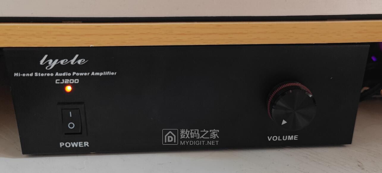

很久之前就想自制一个小功放给电脑用了,因为功率要求不高,所以选用成熟的1969小功率甲类功放电路,PCB来自OSHWHUB上的单声道开源项目,修改后再将两个拼在一起组成双声道。
PCB如图,采用单点接地设计说是可以减少噪声;
重要物料,比如依娜的电容和意法/安森美的管子购于立创,电阻这种不太重要的就淘宝买了;
先是整流滤波板,使用2x2个尼吉康4700μF电容滤波;
电阻都是1%的金属膜电阻,安装前用万用表测量阻值保证左右声道用的电阻都阻值一致;
因为散热片很小,所以静态电流也调的很小,只有500mA,但根据Multisim模拟,小功率下0.5A的输出波形完全没有问题;
最后塞进机箱里,变压器用的以前在黑白电视机上拆的双15.5v变压器,重达1.5公斤。散热器通过导热胶与铁质机箱贴合,以期增强散热;
开机试听,这个电路开关机完全没有冲击声算是意外之喜,在给机箱良好接地的情况下也是几乎听不到任何底噪(中间有一个小插曲,功放在装箱之前一切正常,在装箱之后出现了比较大的噪音,在将机箱接地后得到了解决),因为是甲类功放,所以发热巨大,即使静态电流只有0.5A,在一小时后外壳温度也来到了接近50℃。要说声音的话,就像很多老烧说的那样,比较的温暖,很适合冬天听。
