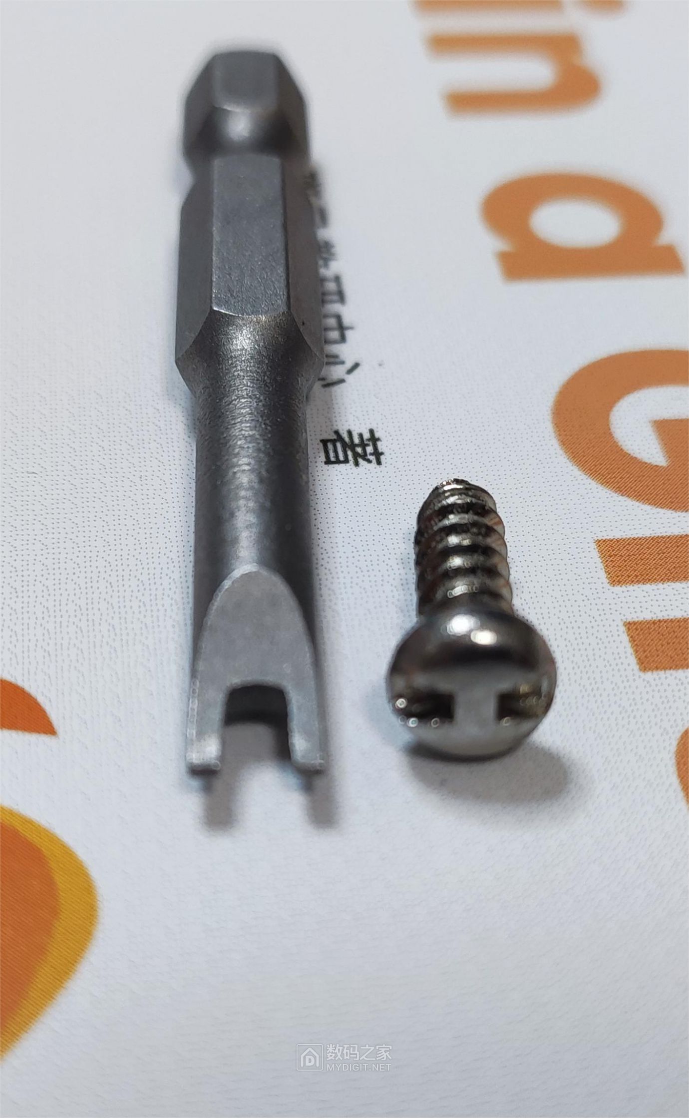

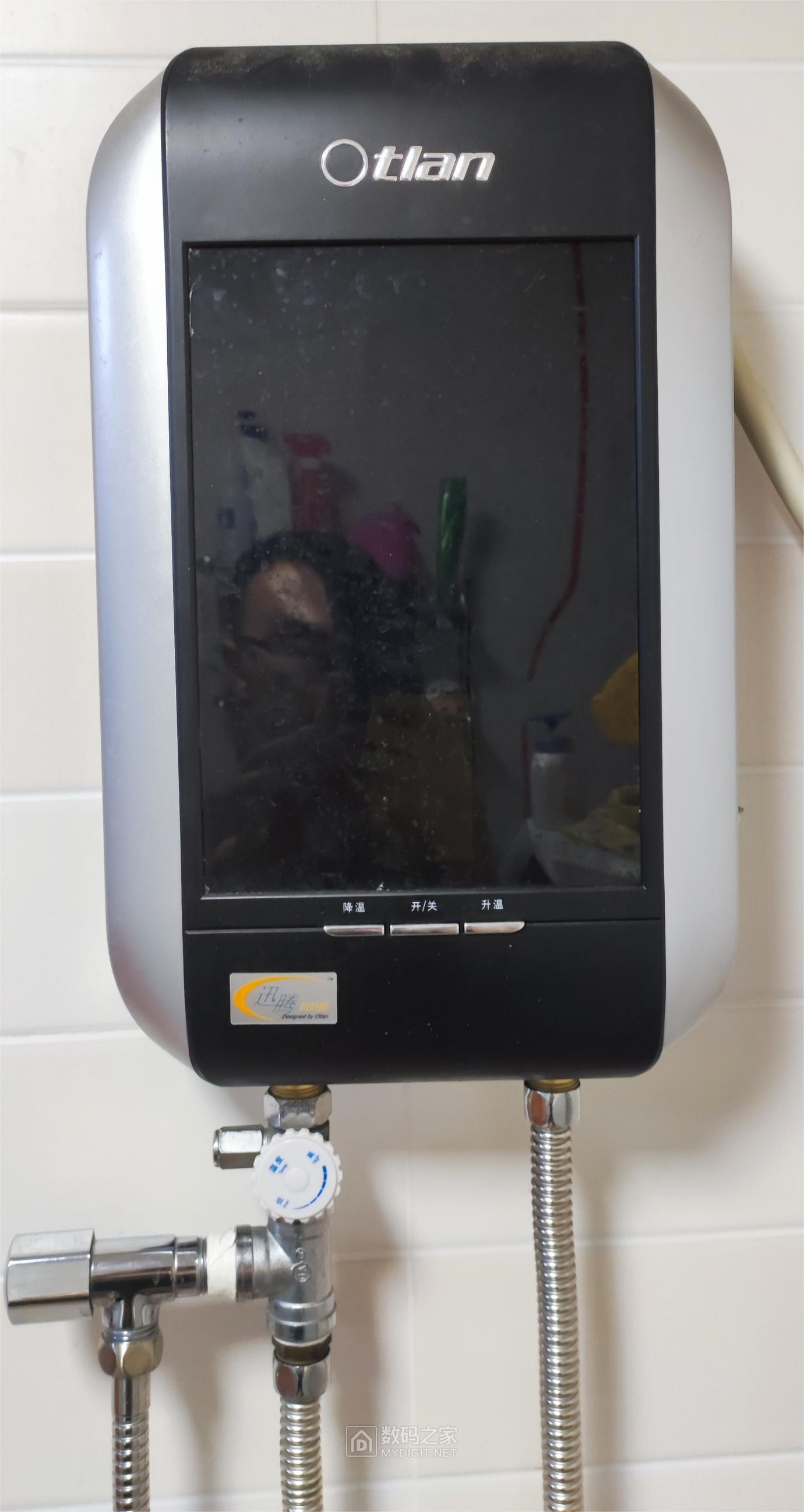

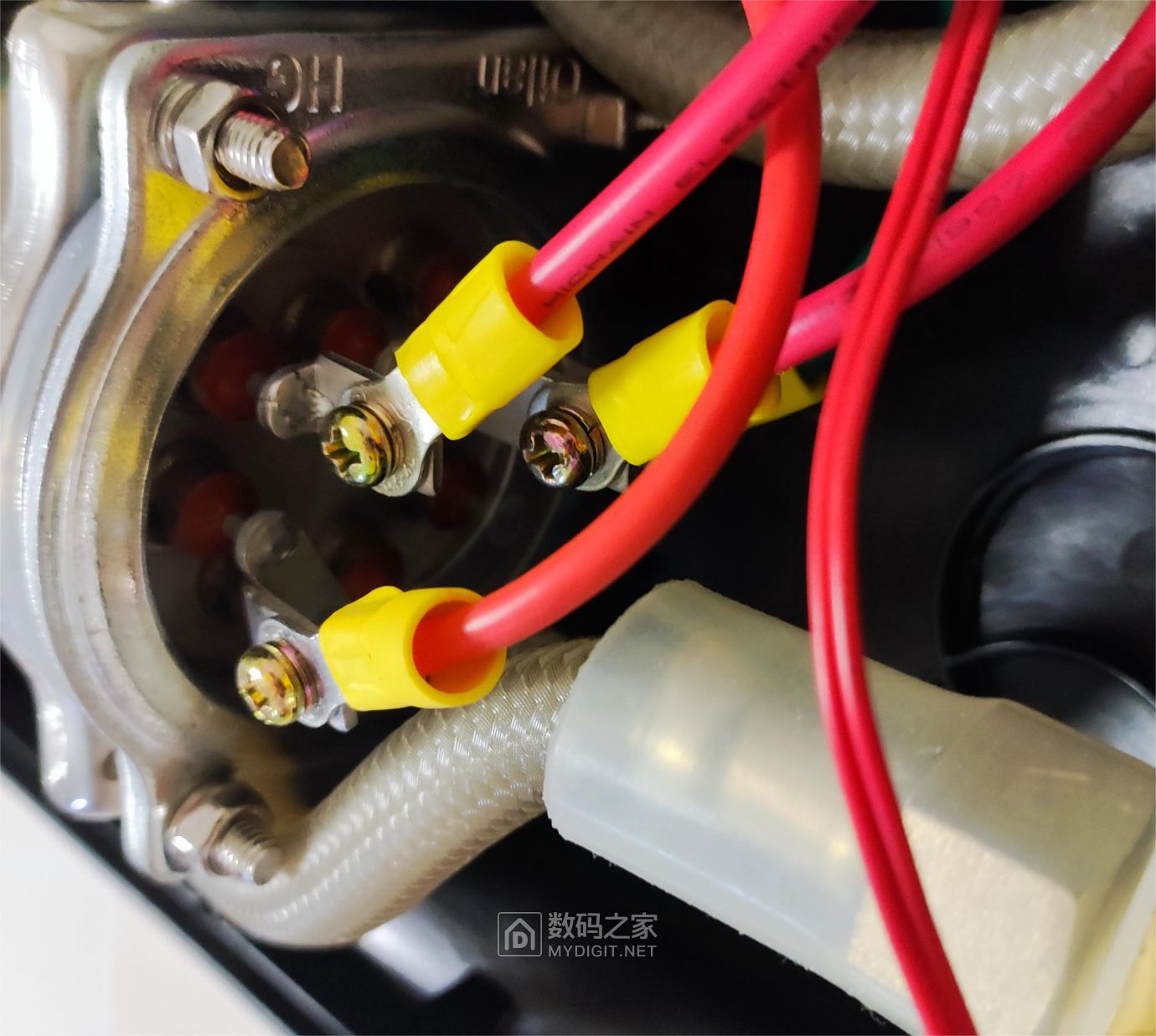

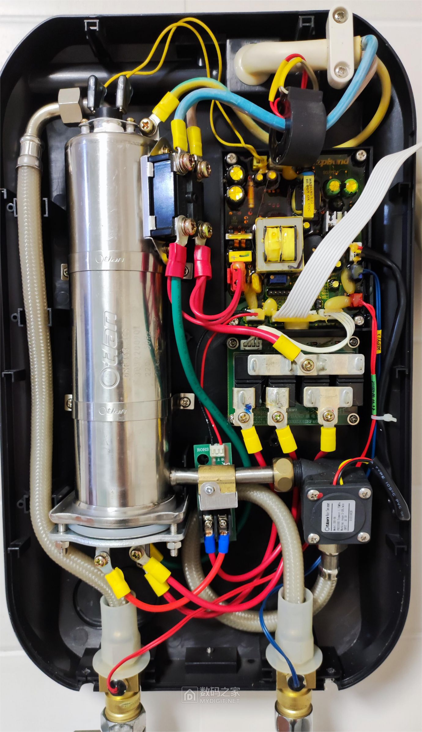

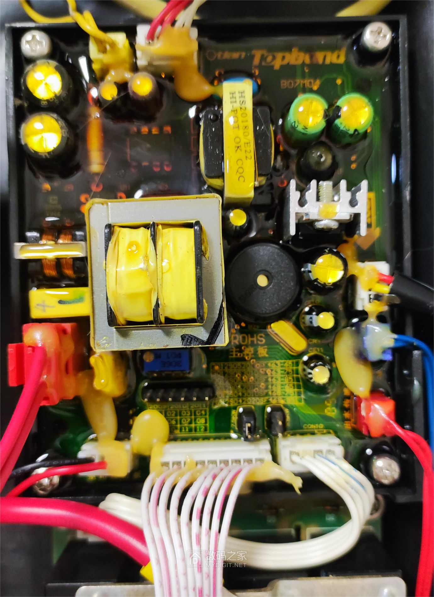

最近家里的奥特朗即热式热水器有点问题,家在东北,老婆还安装的即热式热水器,最大功率7500瓦,明明调好了水温37度,可是水温就是达不到,以前用的好好的,调到49度,出水温度可达到38度,打了售后电话,说老化了,换新的吧。后来用了一段时间水温又变低了,要把水温调到55度(最高水温就是55度),勉强出水达到37--38度,进水温度是13度,冬天水温低,夏天会好点。对付洗吧!

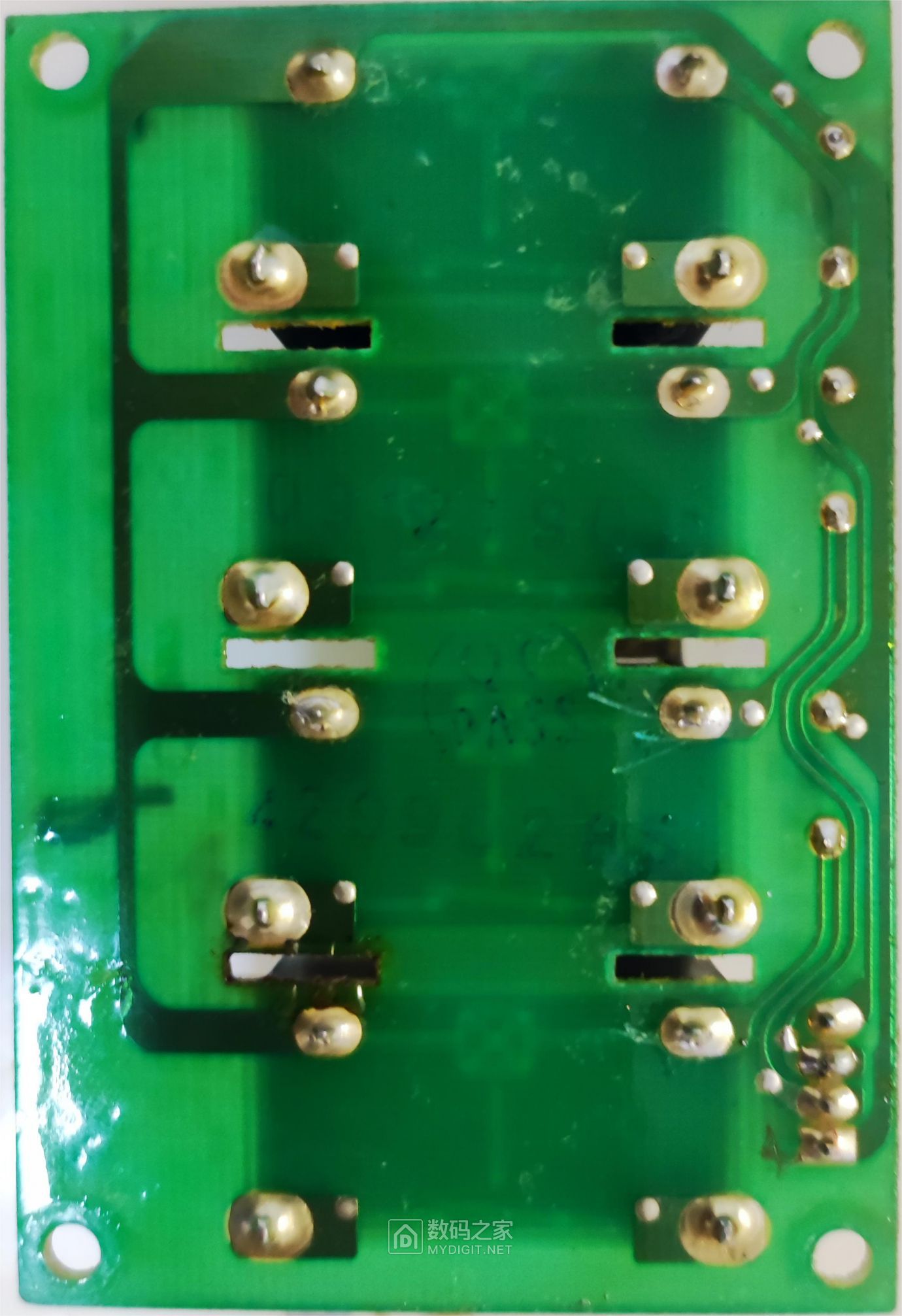

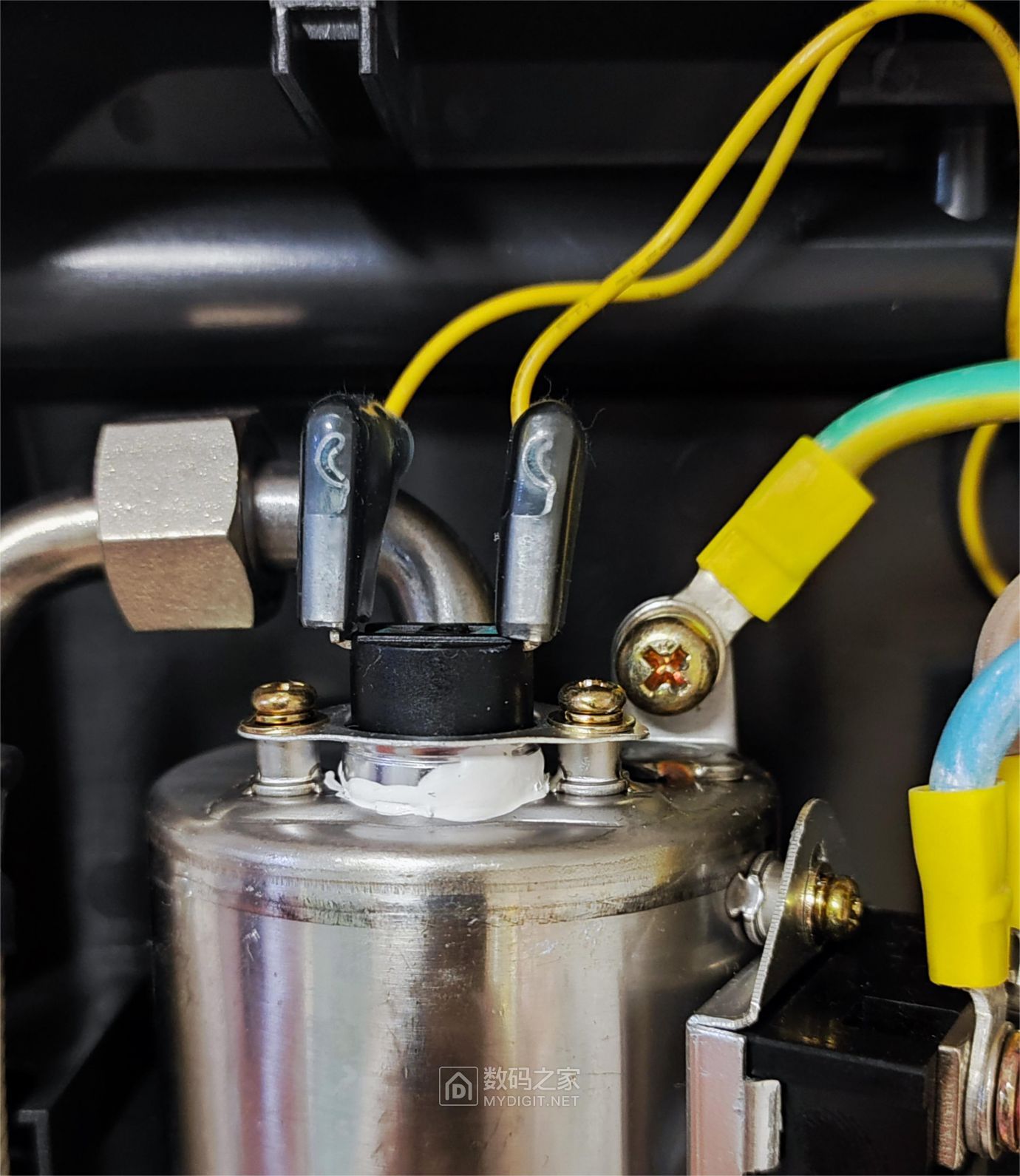

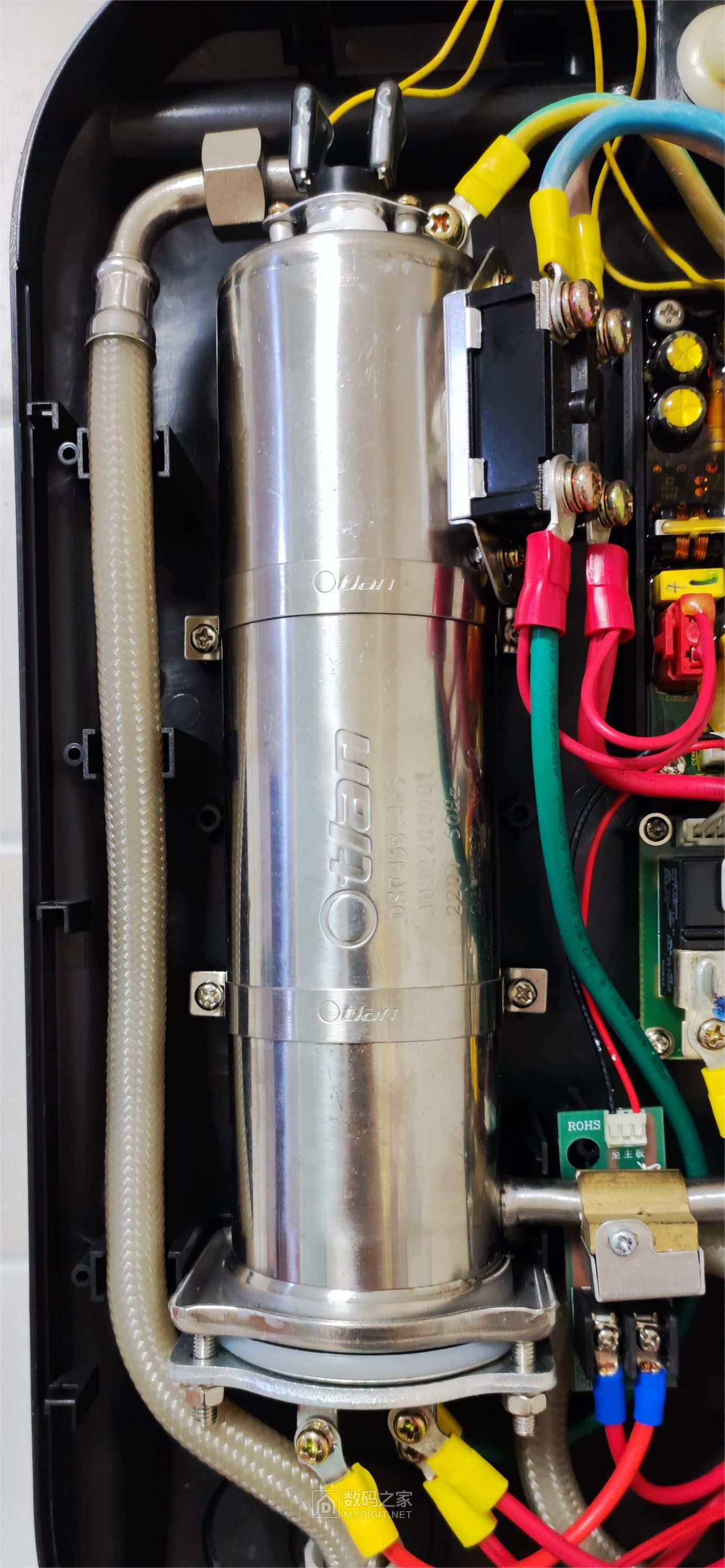

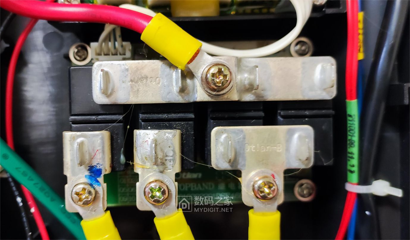

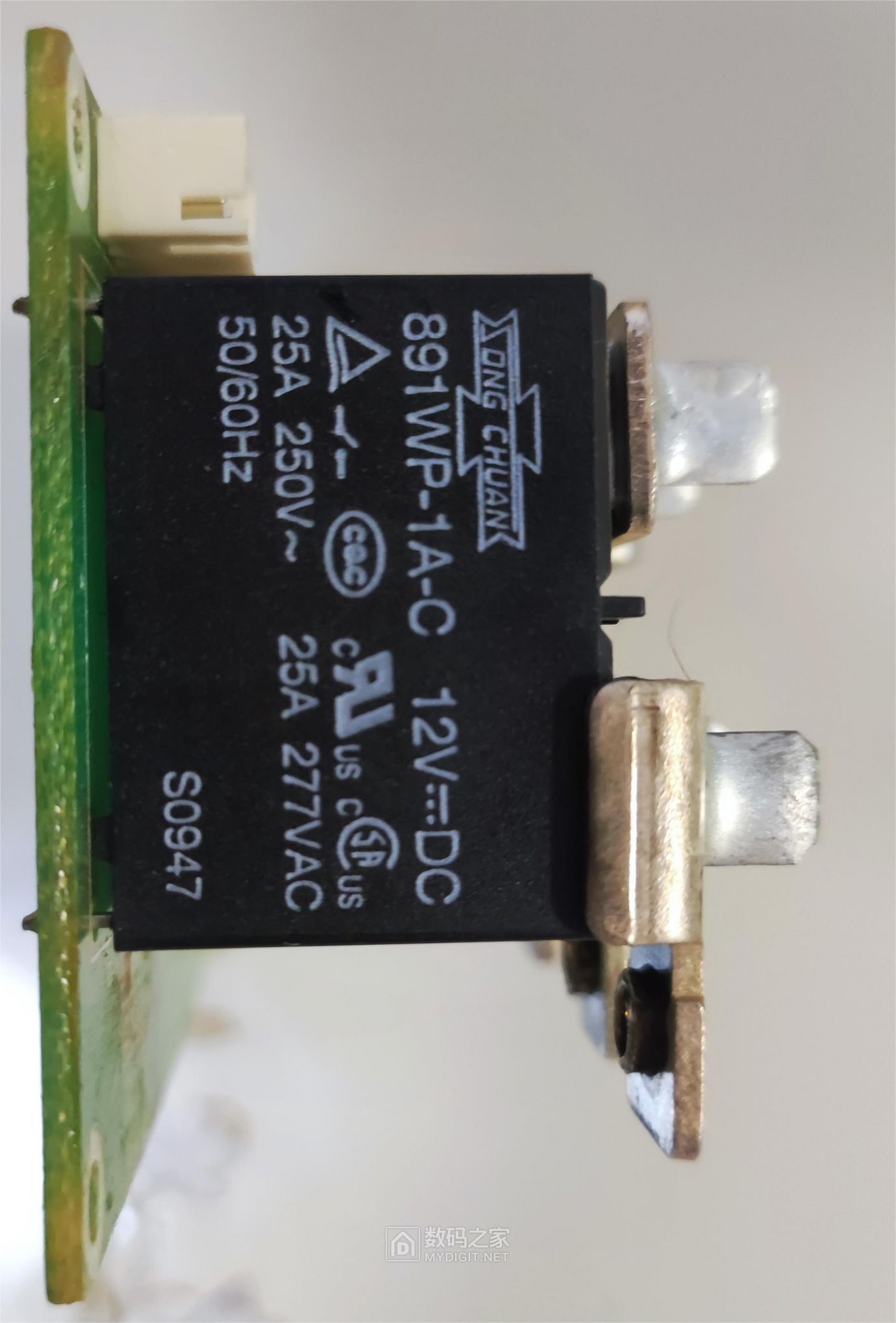

本来怀疑是加热管老化了,可是买来专用U型螺丝刀拆下来一量,加热管是好的,一组加热电阻13欧姆,另外两组电阻都是29欧姆。,三组加热管只有一组(13欧姆)有电。量一下继电器,发现三组继电器只有一组在干活,把继电器板拆下来,每组都通上12v电,发现继电器都正常吸合,继电器的触电在继电器吸合的时候是接通的,只能把故障定位在主板了。

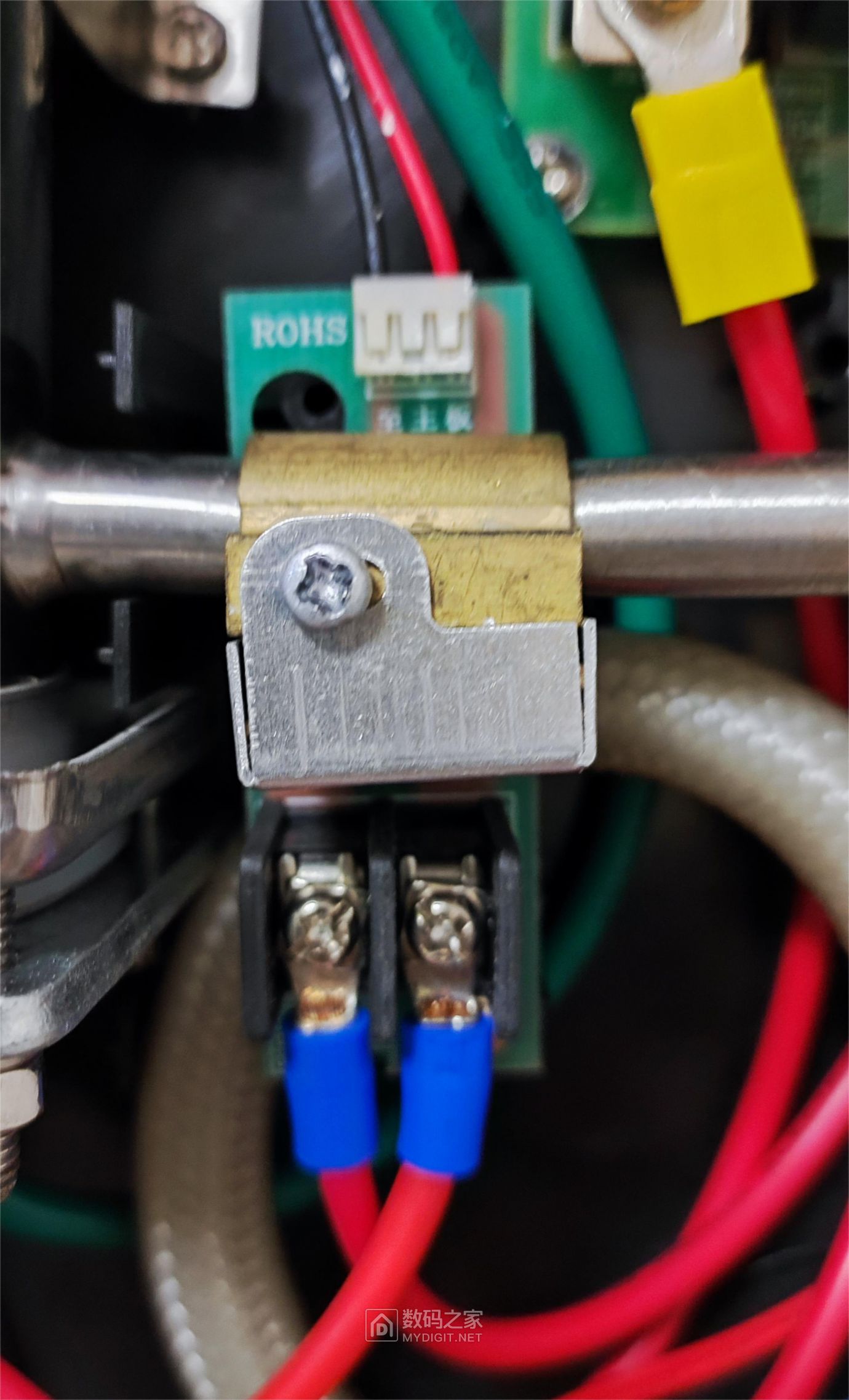

主板灌胶了,不好拆,不好修,想了一个办法,把继电器短接是不对的,会导致开机马上加热,会高温报警,把控制继电器的12v并联一下,这样的话可以多一组220V输出。功率可以上来,洗澡应该没问题。正常是三组继电器分别受三个控制信号控制,根据温度接通,有一组继电器是两个并联一起的,输出电流大,给13欧姆电热丝供电的,同时这个线路串联一个可控硅,控制导通电流,这样可以调温。另外两个继电器分别控制两个29欧姆的加热丝导通。现在只有一个控制信号是正常的,让这一个控制两组3个继电器吧(不知道能不能带的动),对付能加热就行。

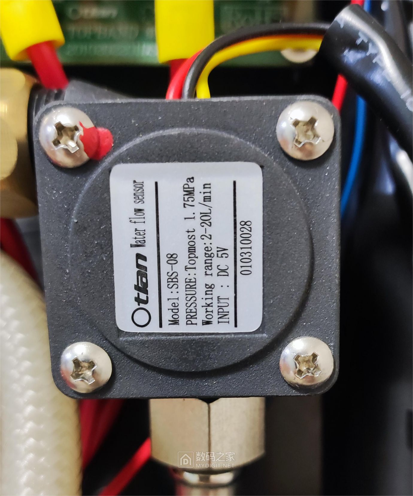

以下是热水器拆机图,欢迎大家评论。
