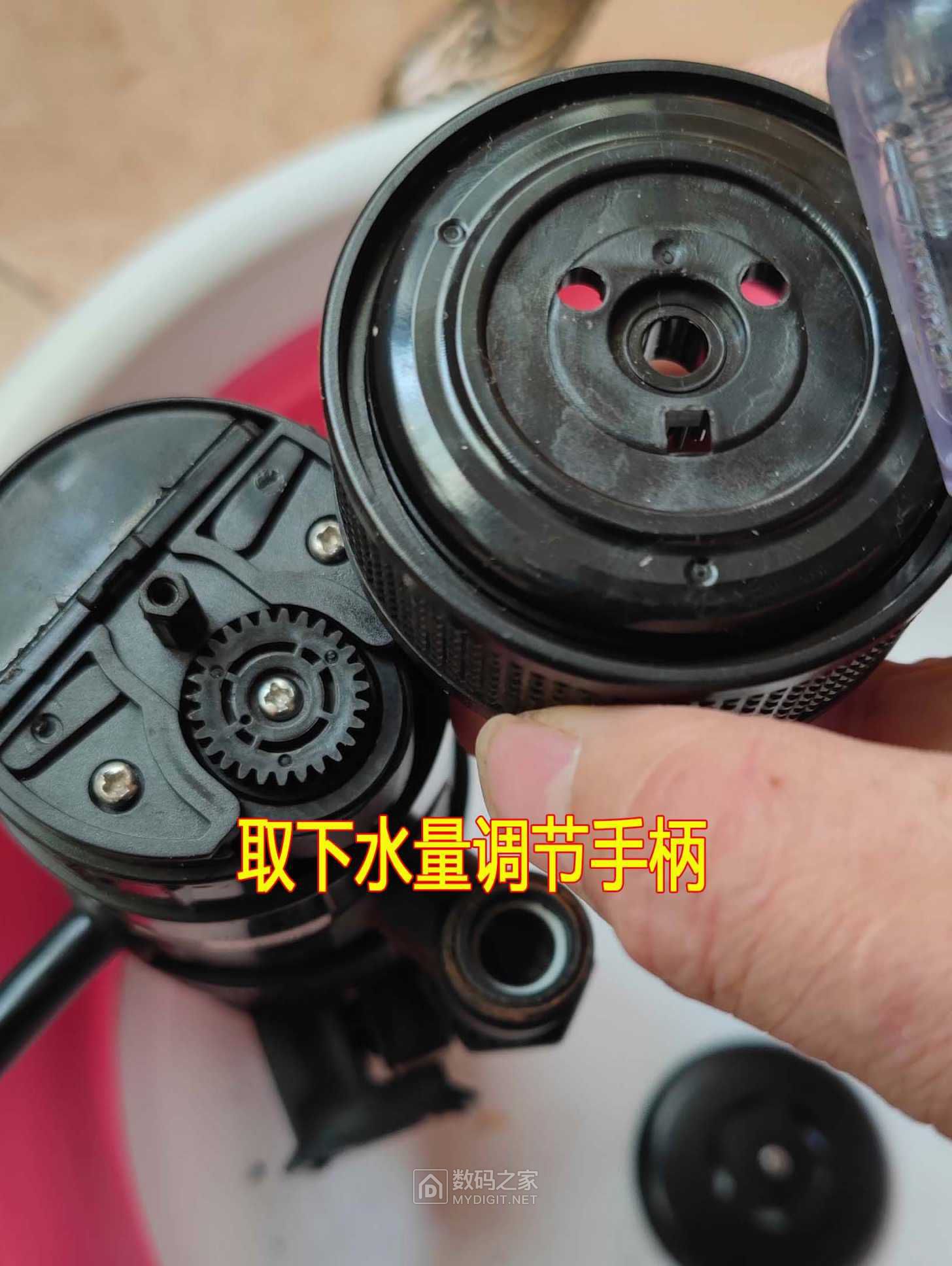

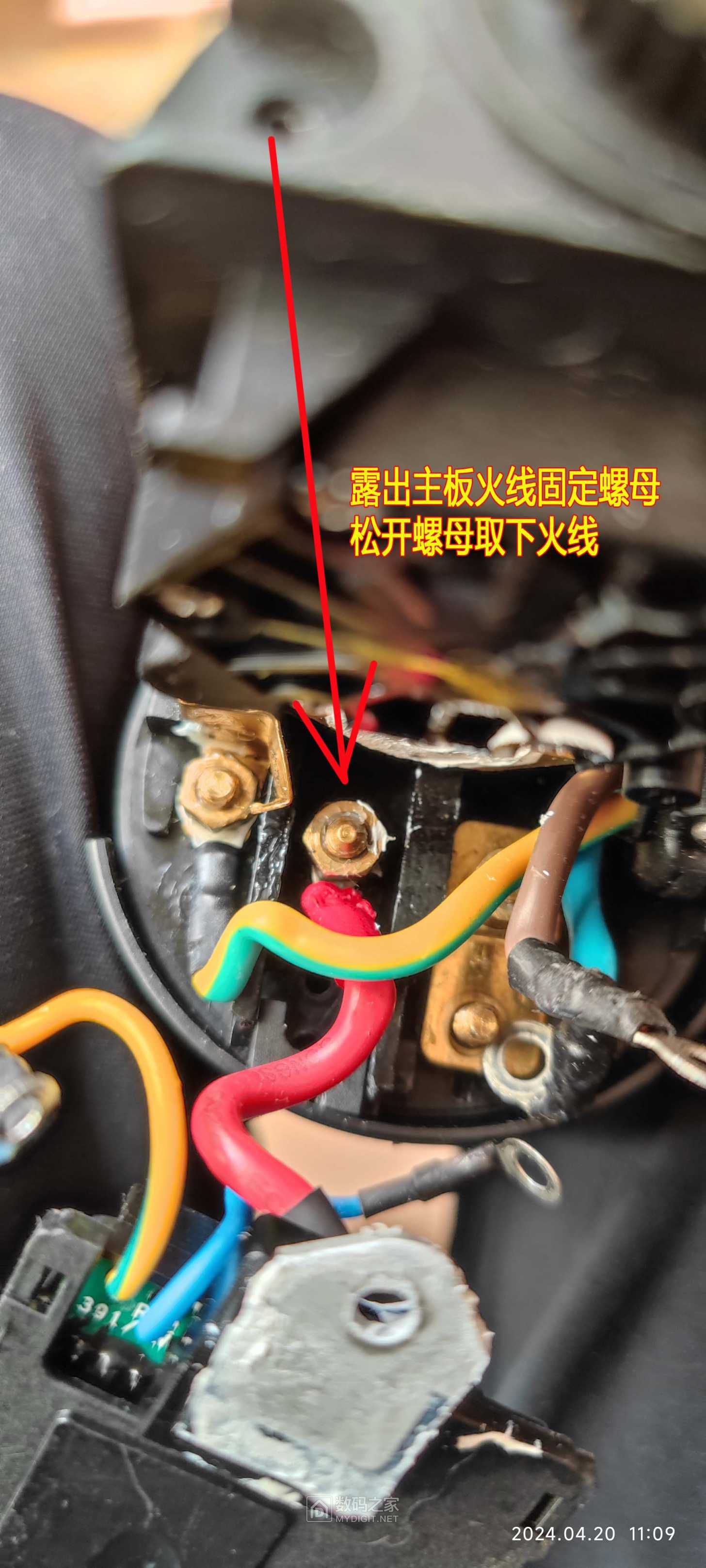

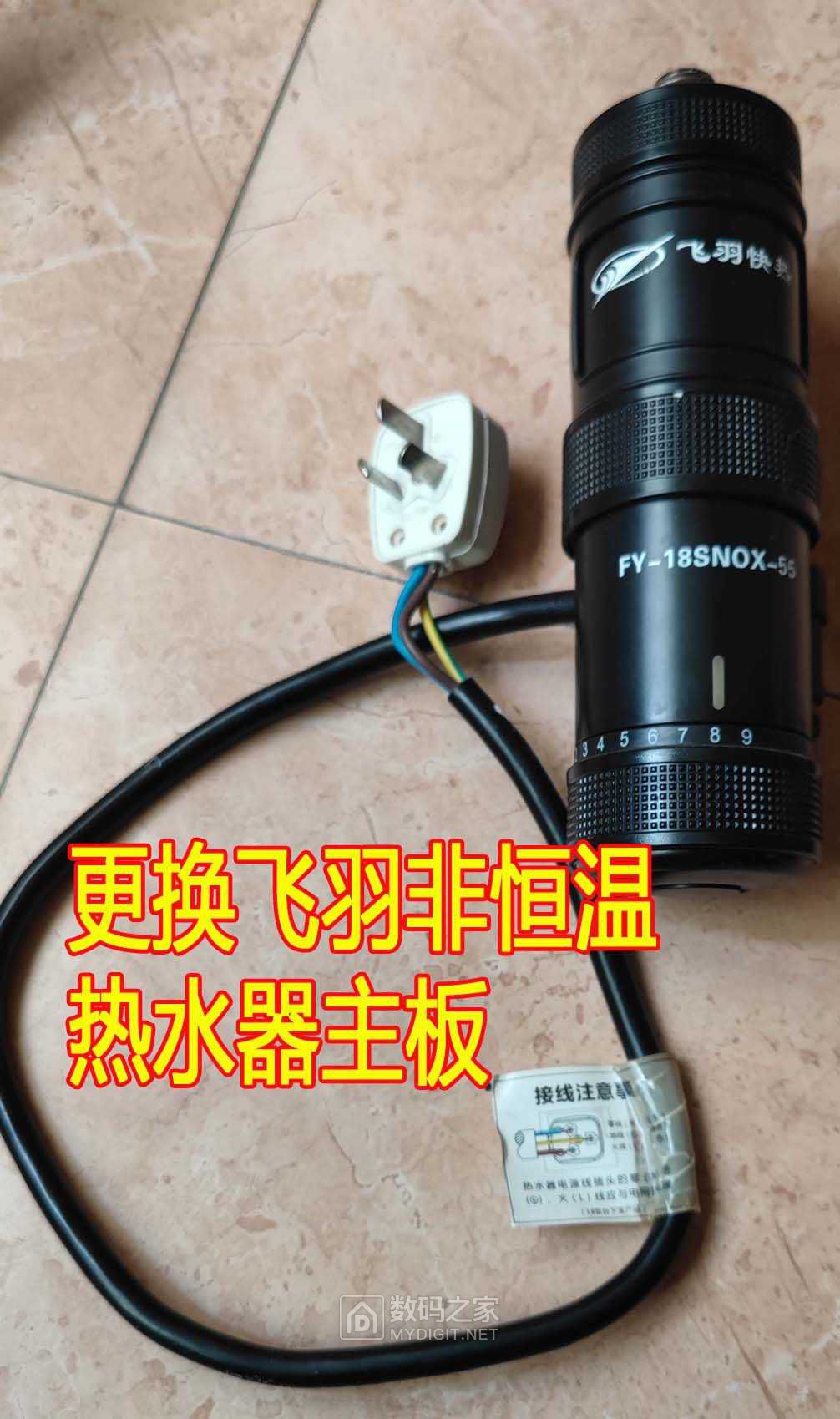

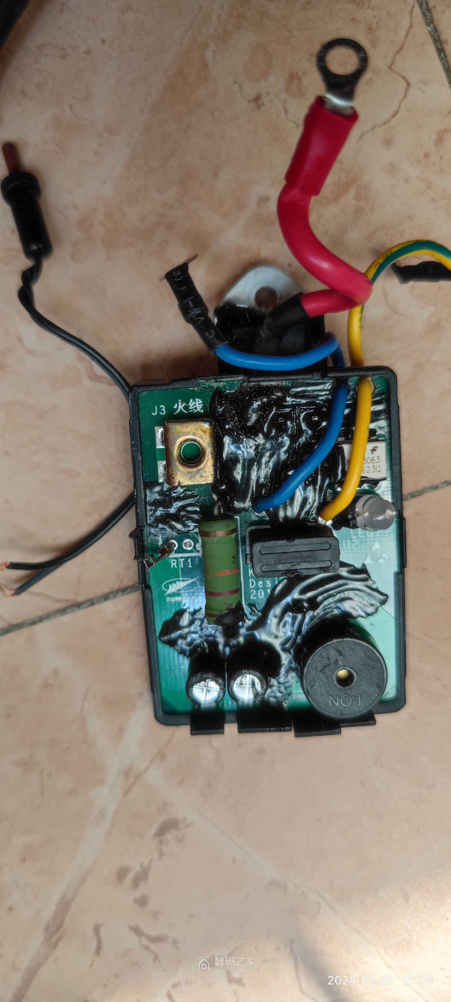

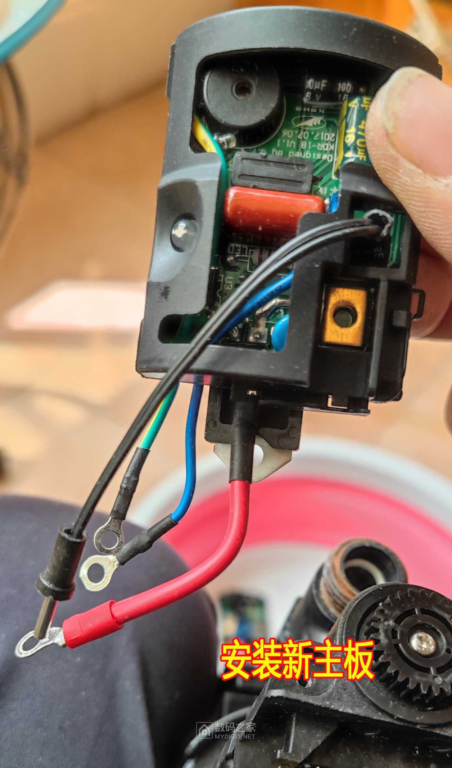

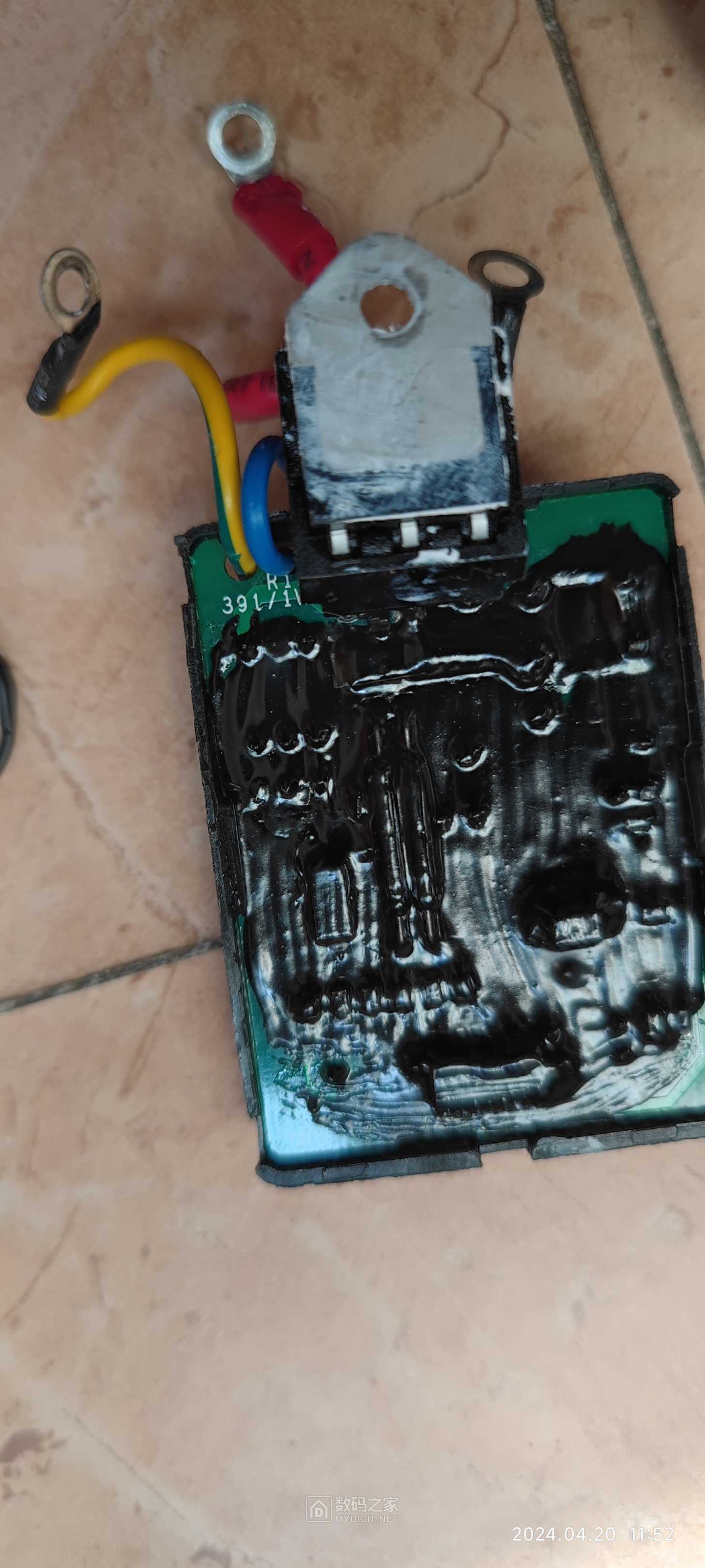

飞羽即热式热水器坏了,通电绿色的灯亮,开水不加热。在网上淘了一个主板。今天把拆机更换主板过程给大家分享一下。
