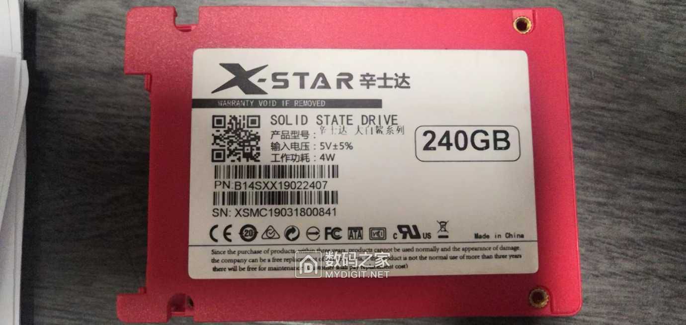

手头有个辛士达的固态,前阵子坏了,表现为不认盘。然后各种百度开卡软件怎么也不行。
主要是FLASH芯片识别不正确(丝印字为H64G3I8A1ATR,实际为Hynix512Gbit H25QFT8A1A8R V4),表现为要么超时,要么报错。
下载了2258XT工厂级全套固件,从里面找到了合适的工具×。见附件
现在公布下所有信息希望能帮到大家。
