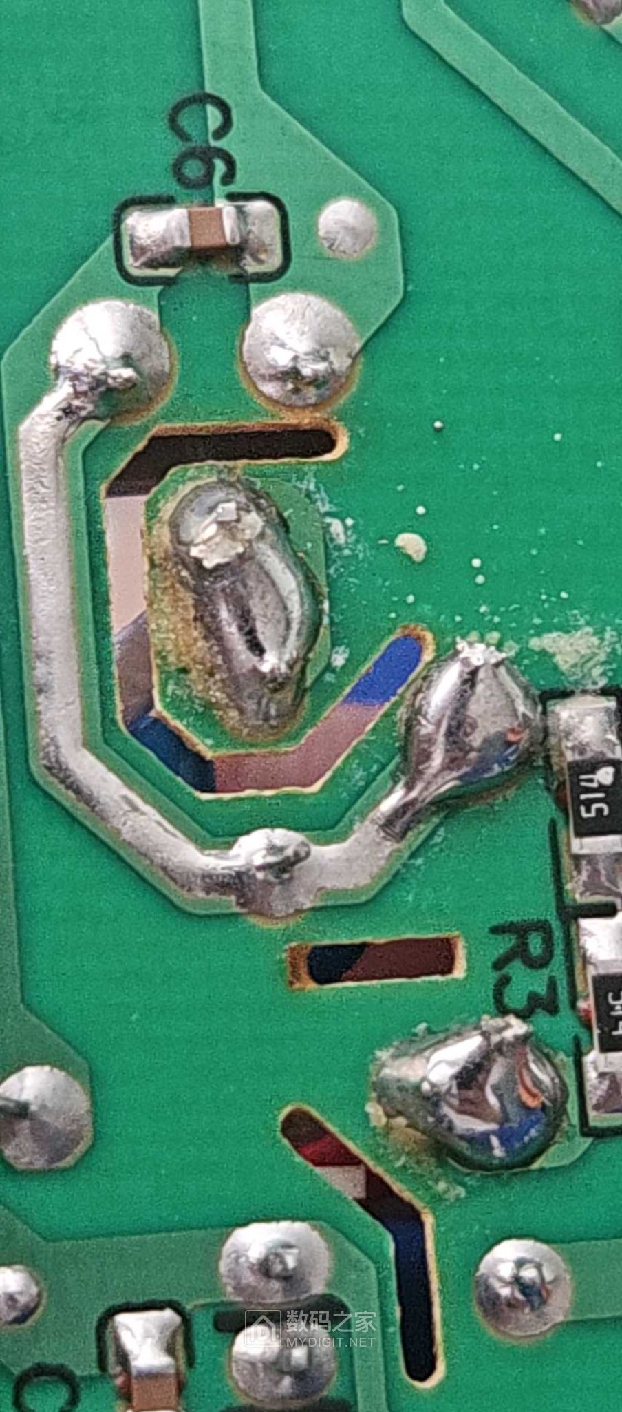

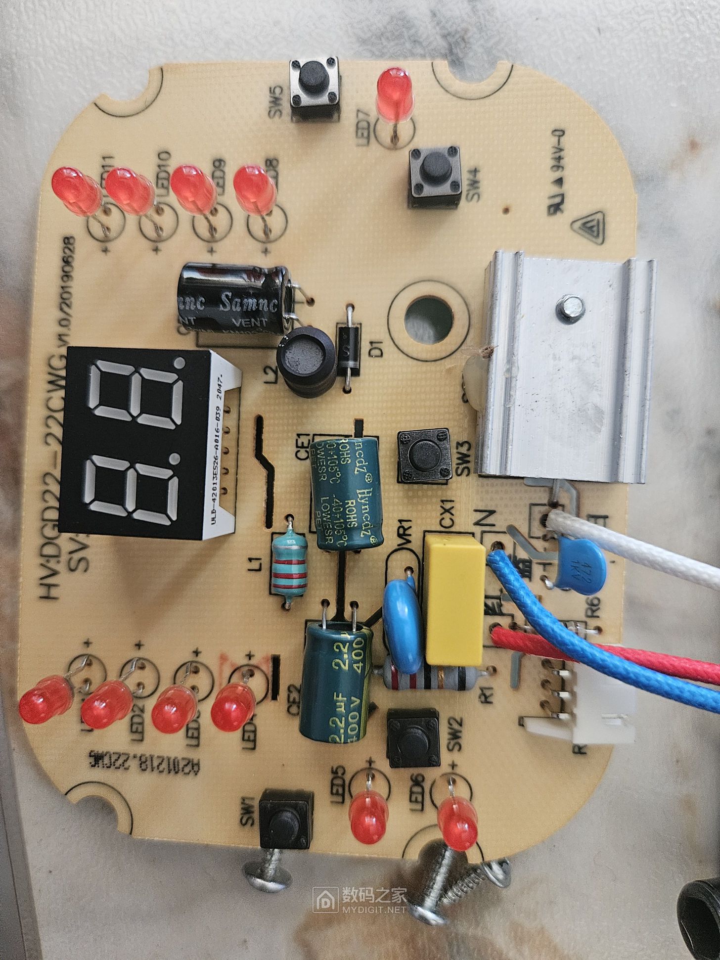

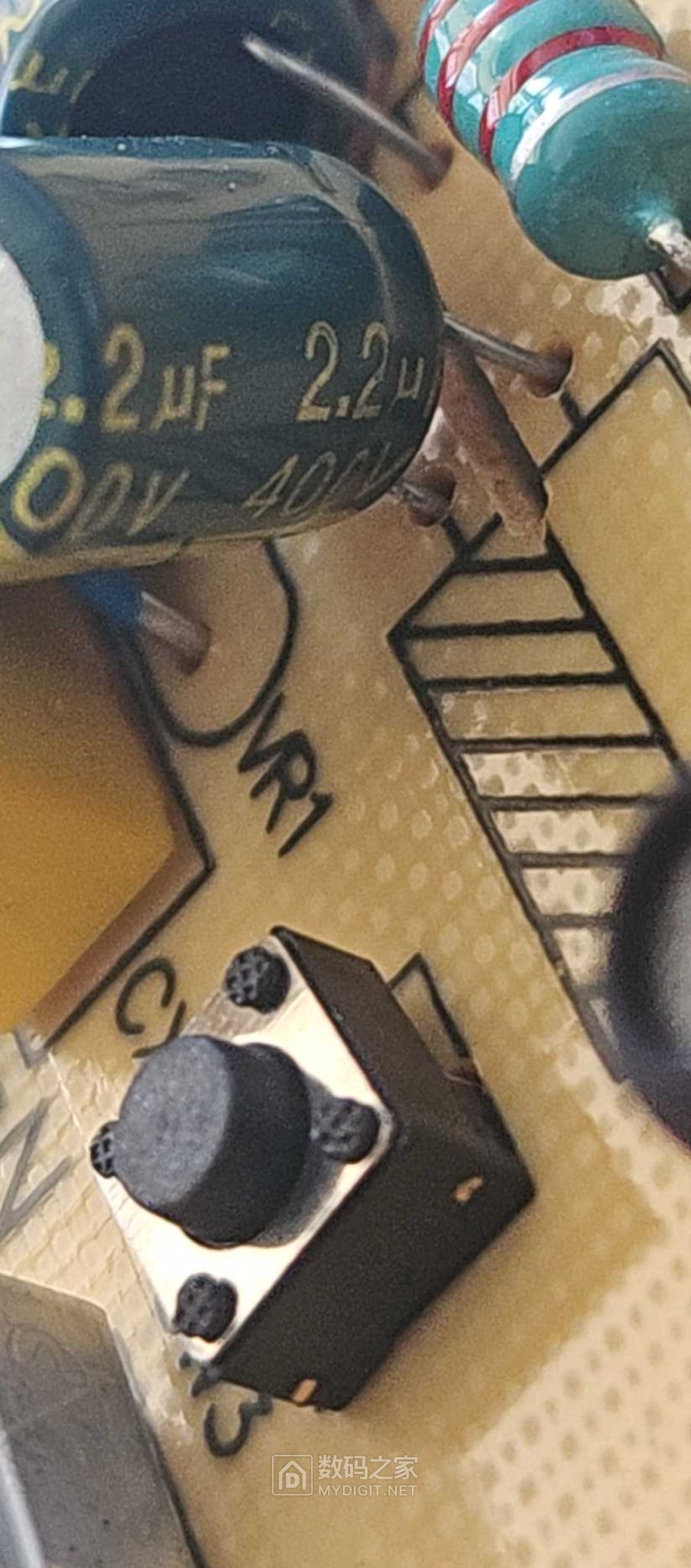

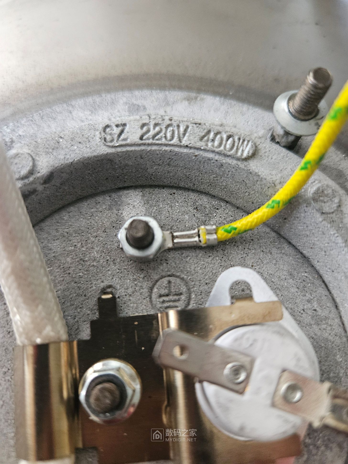

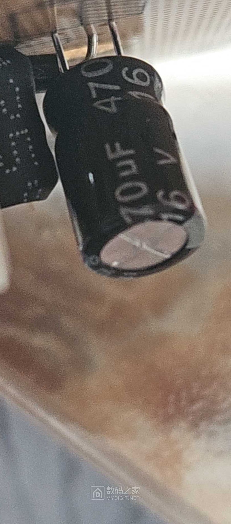

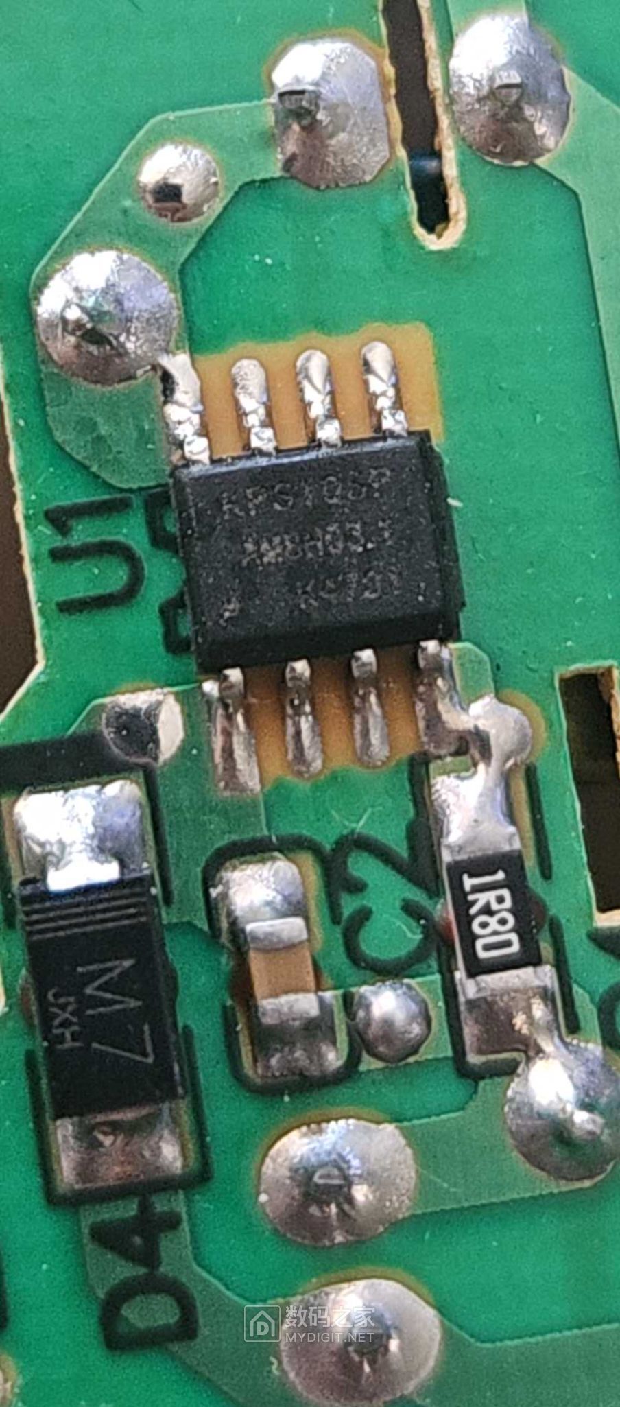

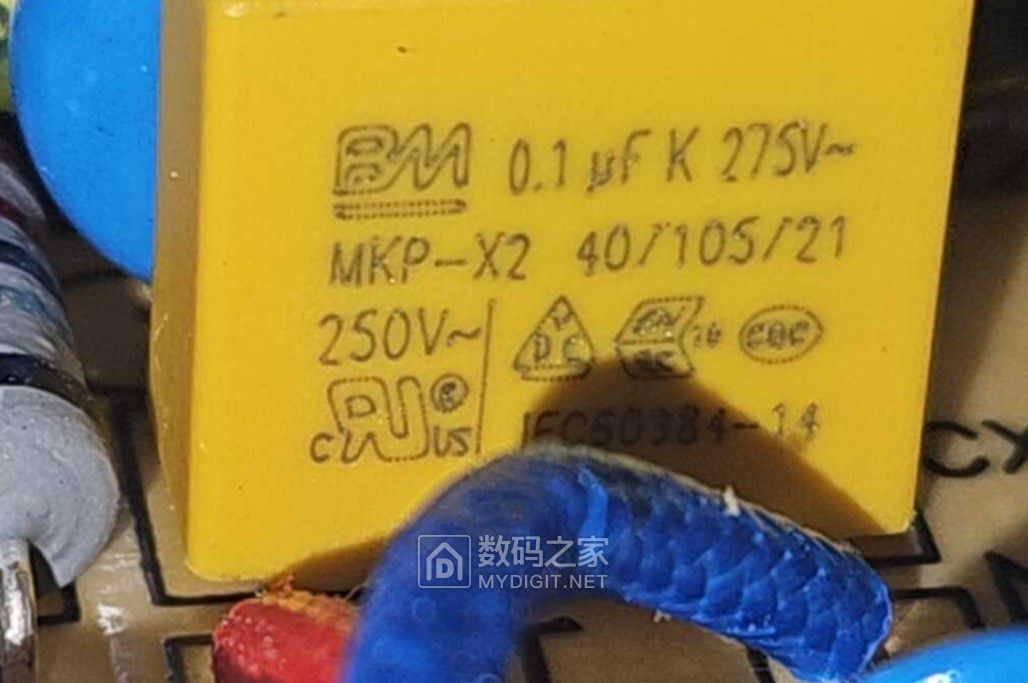

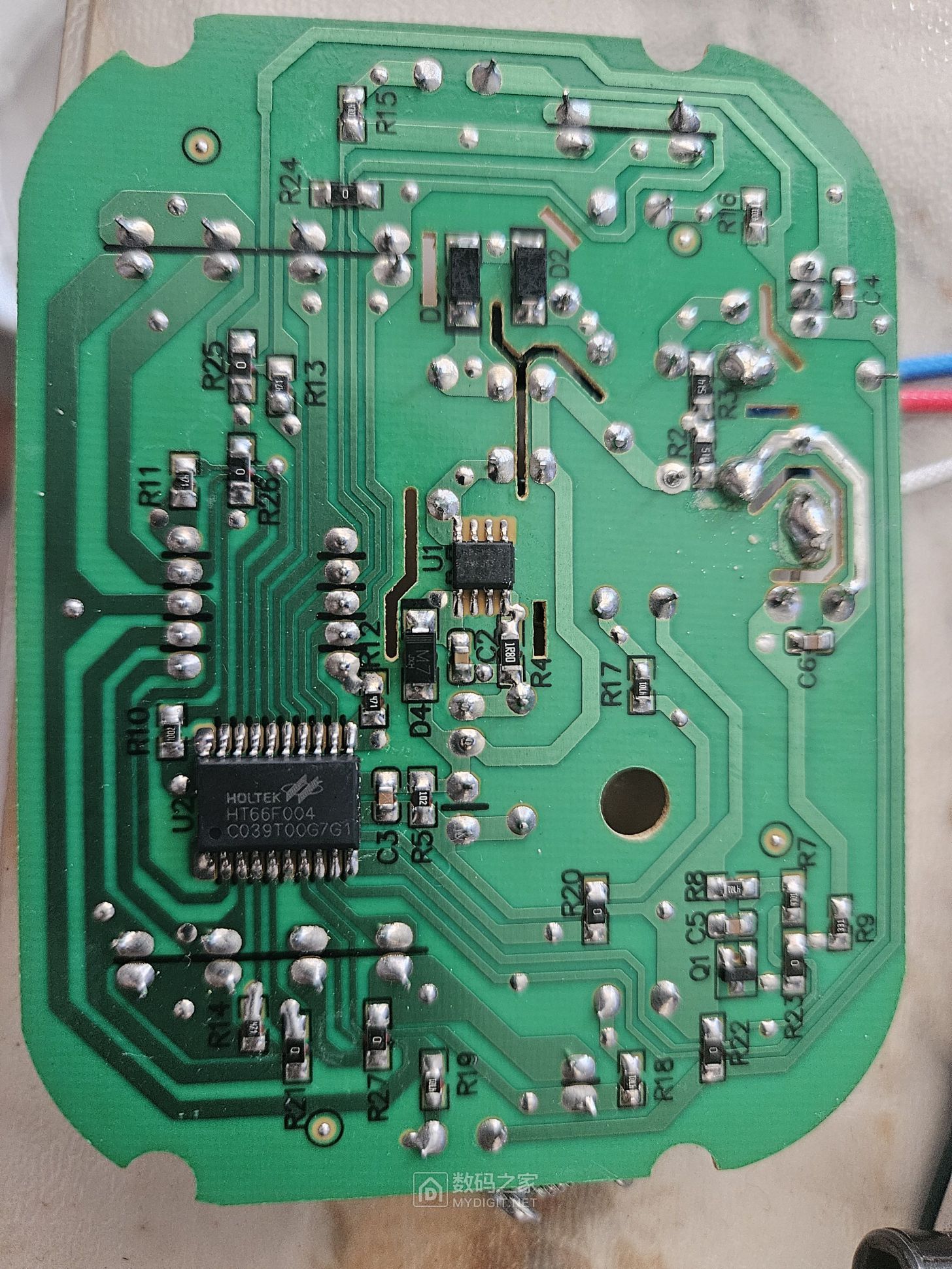

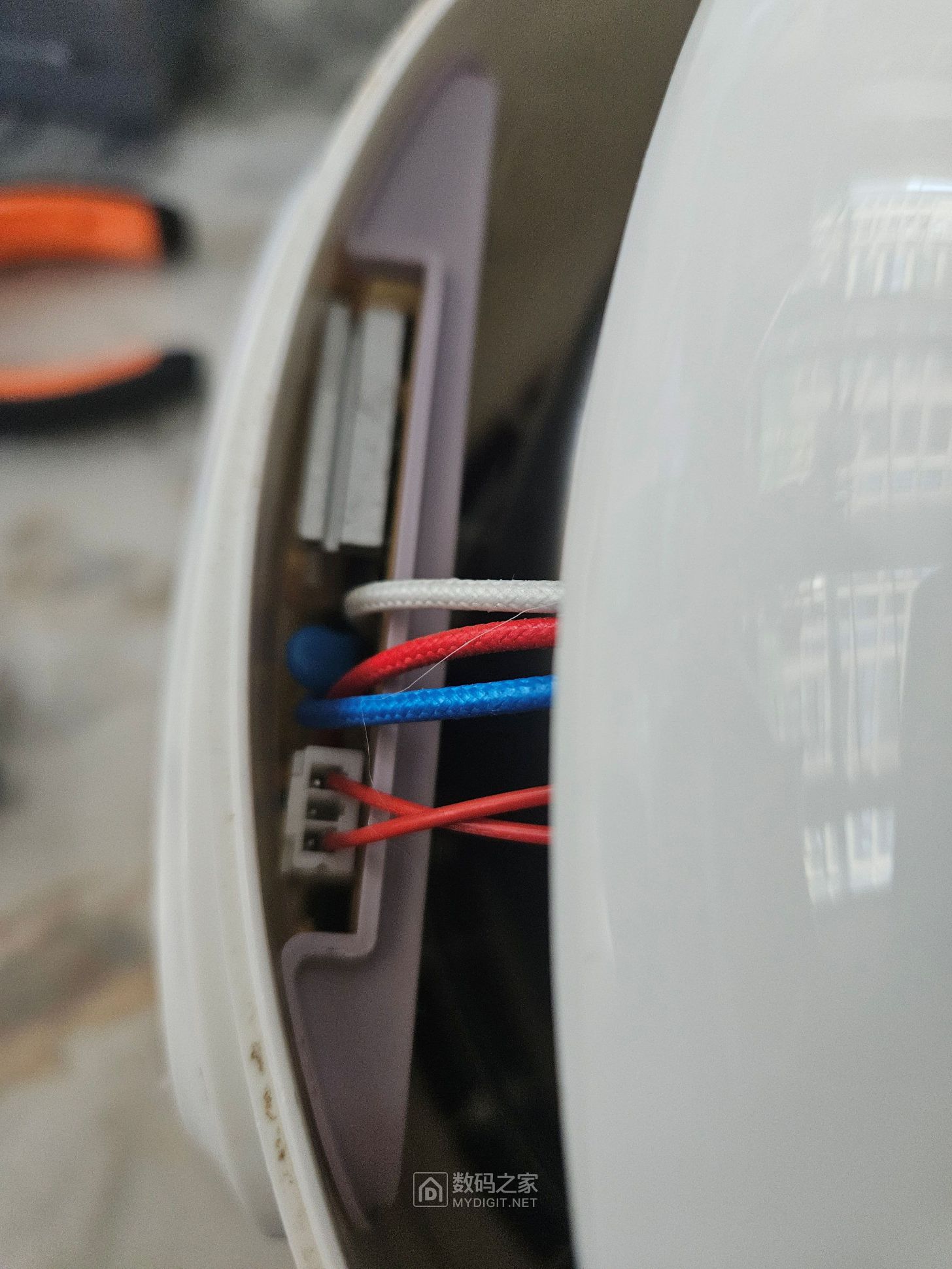

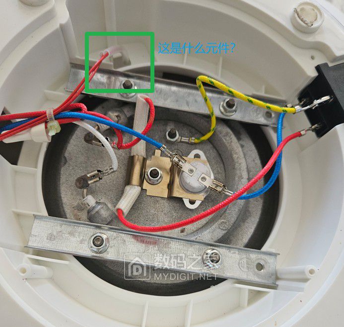

电炖锅突然不能定时,设定小时数后按开始按钮,这时是可以正常加热运行,而且里面的水也可以烧开,但数码管突然会显示0.0,而且不能保温,食物就炖不烂。在网上和论坛里学习处理类似情况,总结大概率是电容不行或者温控坏,别的不会就会拆,测量了4个电容,电容都没大问题,温控也好的,直接蒙住。仔细看了PCB,发现好像有个焊点感觉不太正常,加锡补焊,别的不懂了就直接安装测试,放水在锅里定时2小时,耐心等待倒计时,水烧开了,时间到后保温指示灯也亮了。感觉应该是好了吧?

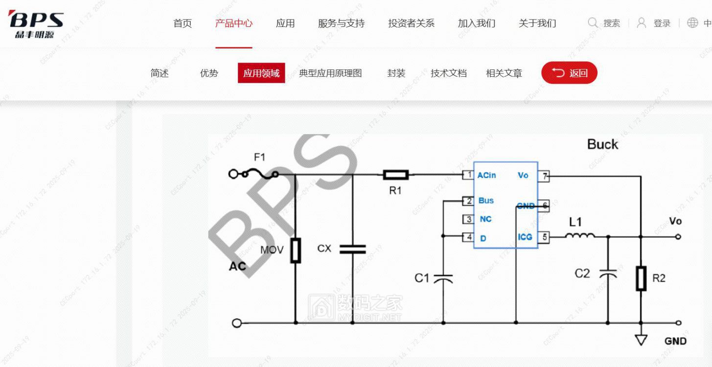

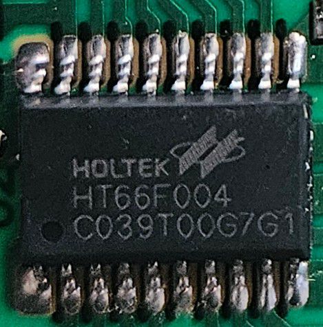

请教大家:1 哪个绿色框里面是什么元件? 2 补焊那个元件是不是可控硅?没拆散热片看型号。 3 是不是阻容降压? 4 在哪里能找到电路图来学习?5 哪个小芯片看不清,请问是什么芯片,怎么看起来只有3个脚有焊点?6 麻烦说下保温原理? 谢谢大家!
