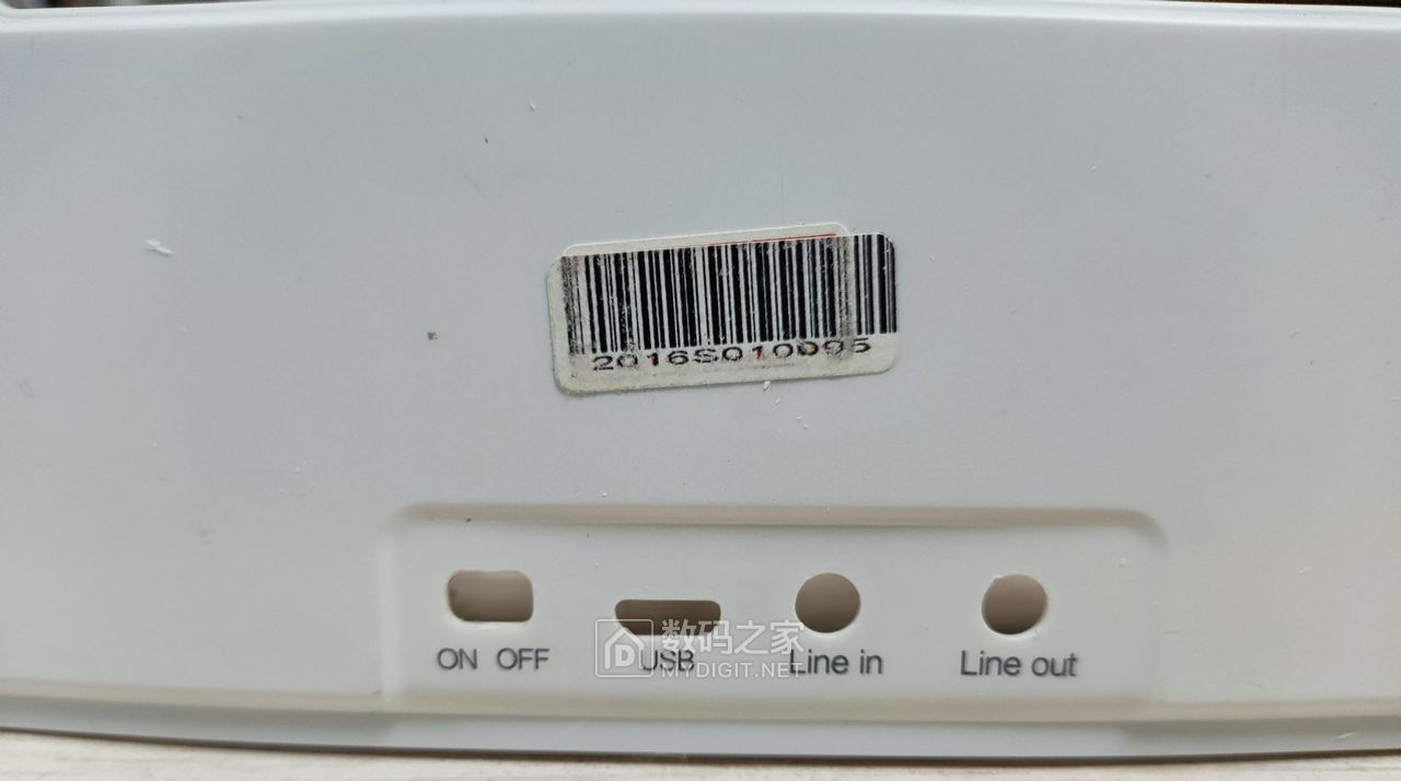

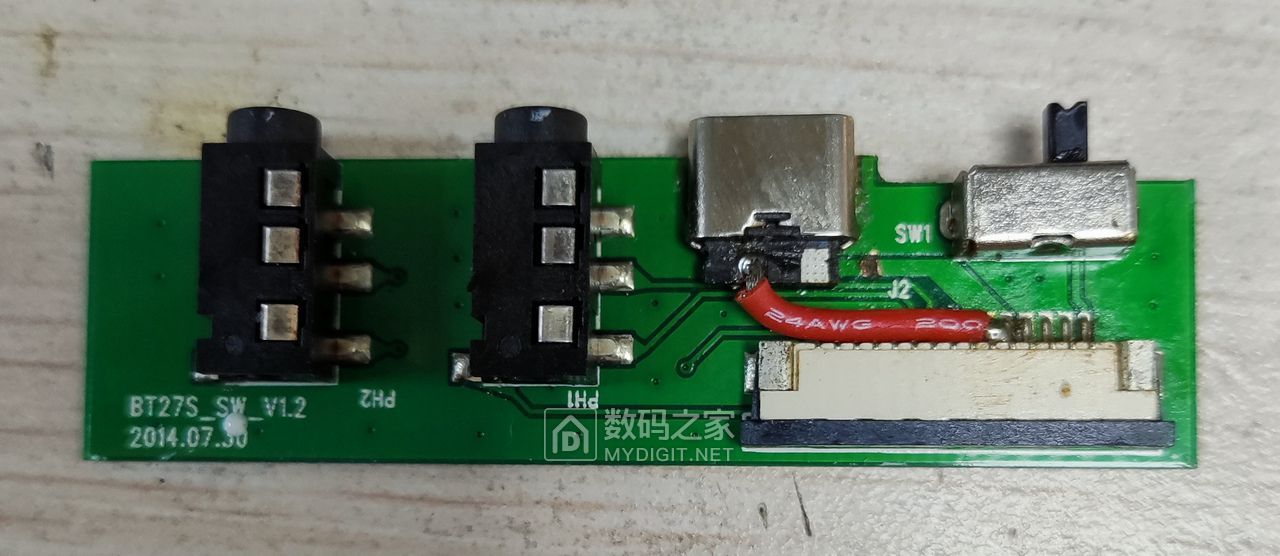

买了好久的蓝牙小音箱,除了充电慢,其他尚可,最近喇叭有破音了,不知道为啥(可能是我换过的喇叭出了问题),顺便更换一下原来老旧的MicroUSB接口,拆机过程略。
拆下的小板,这是背面:
这是正面,这货可以有线输入,也可以蓝牙接入,还能有线输出;
给MicroUSB接口引脚上涂上助焊剂,待会儿要上风枪拆,干吹容易伤焊盘;
好了,轻松拿下,这个MicroUSB接口还是带插脚的;
准备上Type-C了,由于我是打算把Type-C直接焊接在接地铜箔上,需要把正极割断,避免短路;
焊好了,这里要注意跟原来的MicroUSB位置基本一样,不然待会儿外壳上的孔对不准就很难看了;
因为Type-C外壳也是接地的,所以这里焊接一根正极就OK了;

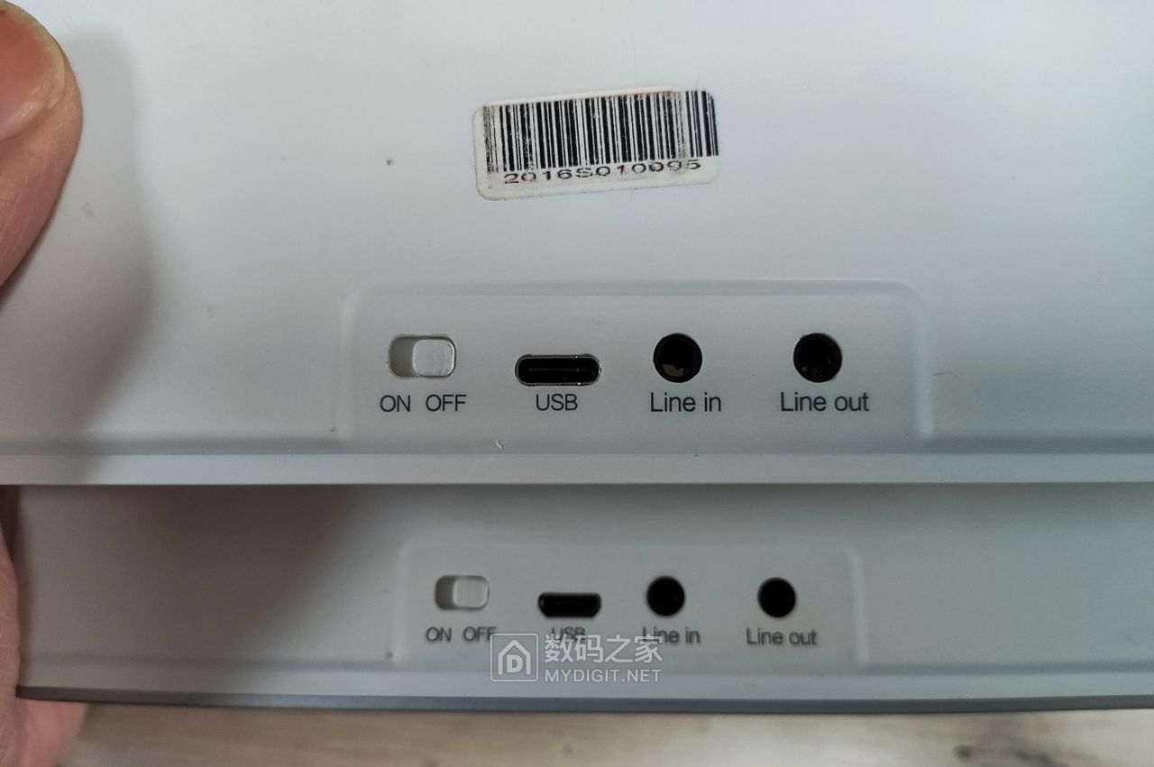

现在来加工外壳的孔,MicroUSB改Type-C非常容易,仅仅需要把两边稍微打磨下即可,注意分寸,过了就得不偿失了,要少打多试,这样才能完美;
嗯,打磨的有点过了,不是很完美,凑合着用吧;
跟没改过的对比一下看看;

改得挺完美的

飞线有点粗啊

lookball 发表于 2023-1-19 00:45
飞线有点粗啊
不粗电流不够怎么办?

正极线确实挺粗

线皮粗而已,线其实不是很粗,但是过个1-2A的电流应该没问题。

我也想改几个设备接口但是感觉扩孔比较难做好。

打磨外壳的口,堪比原装。
