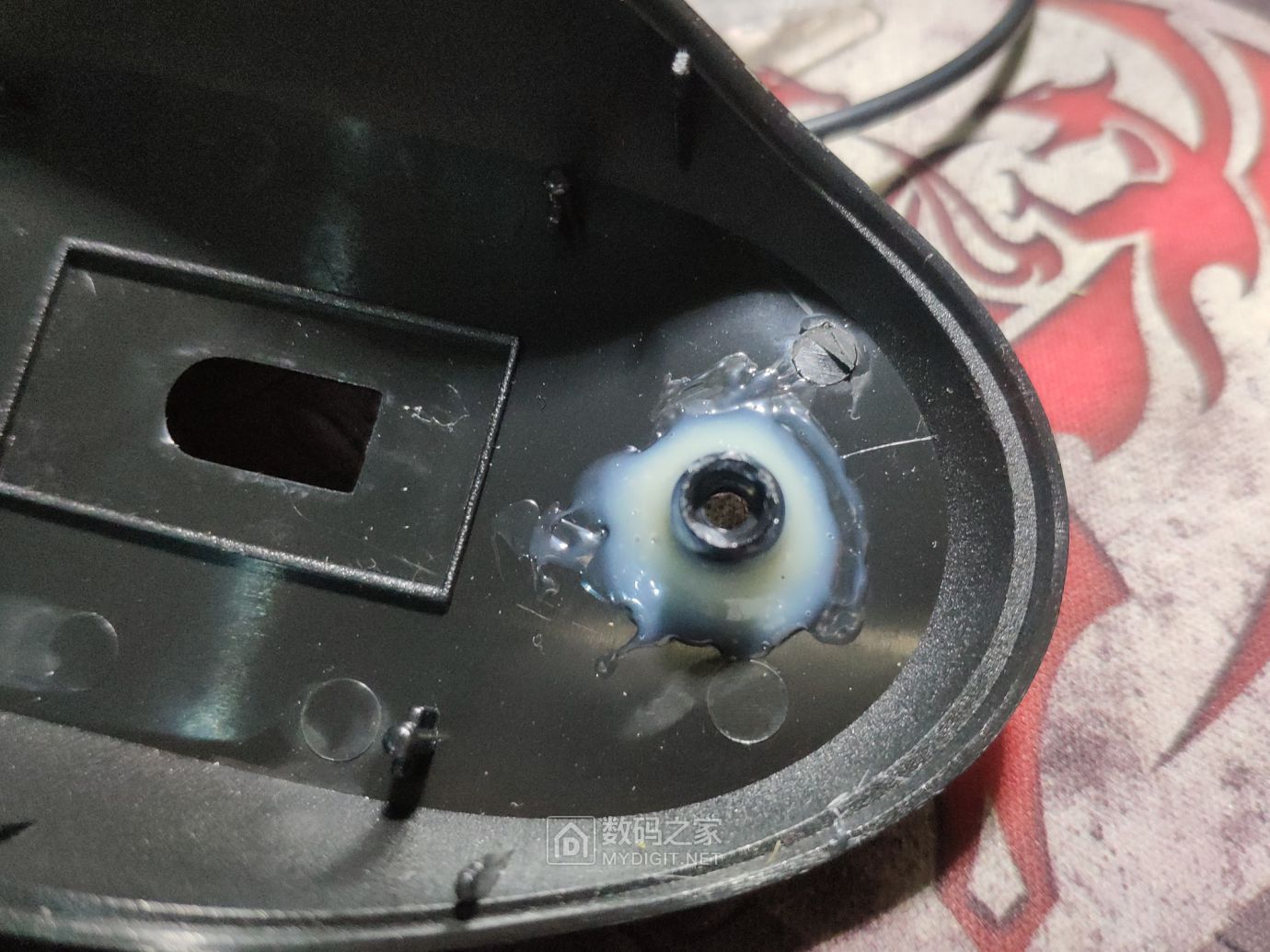

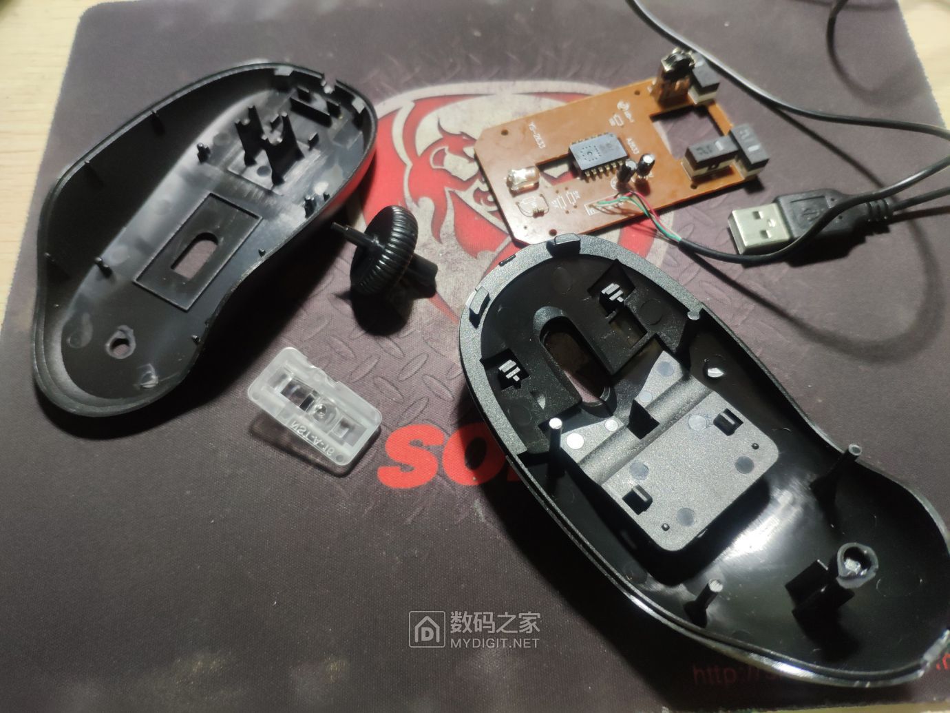

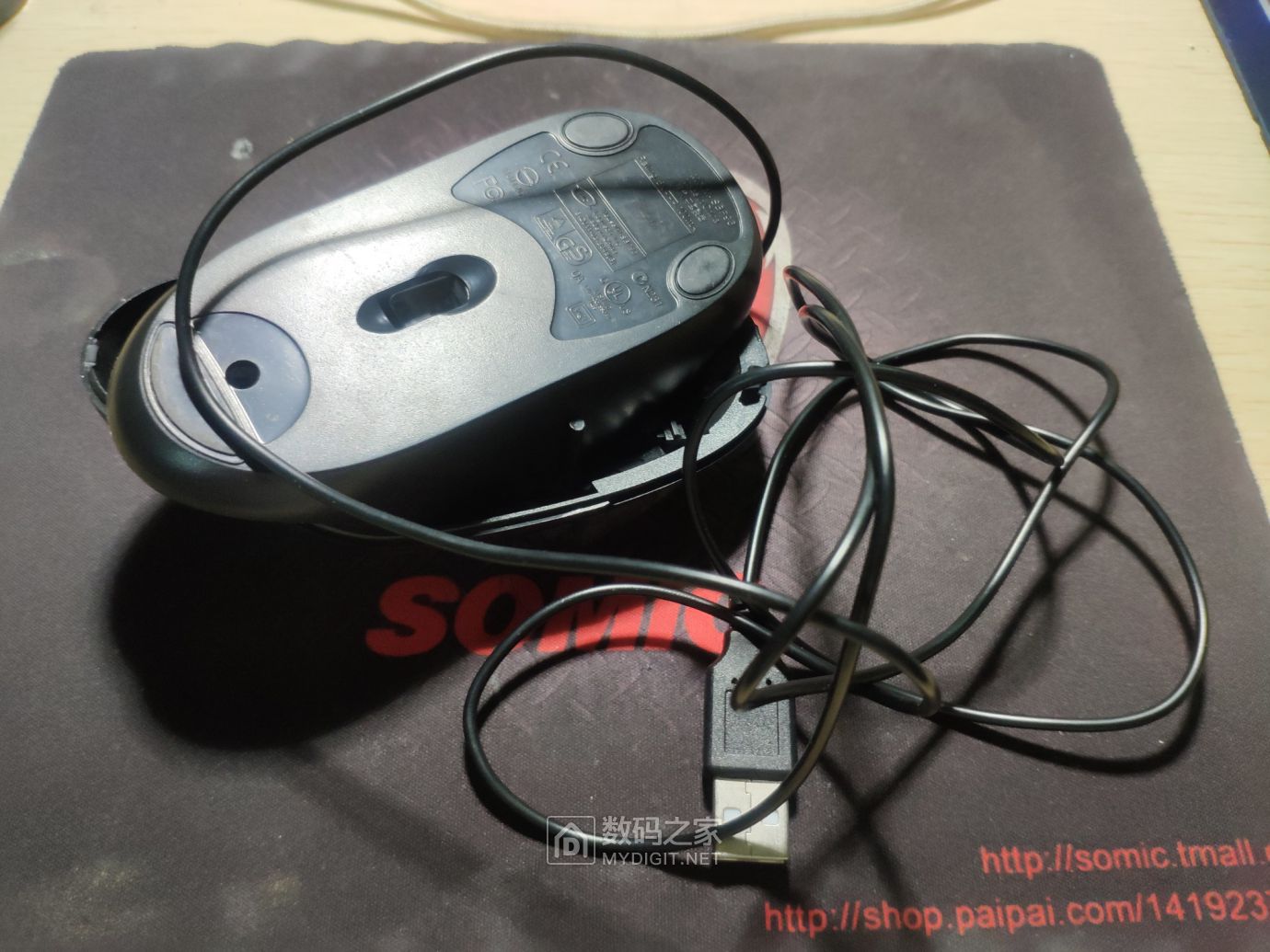

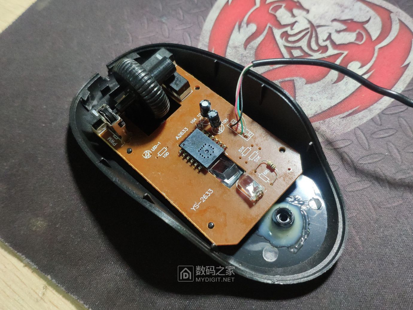

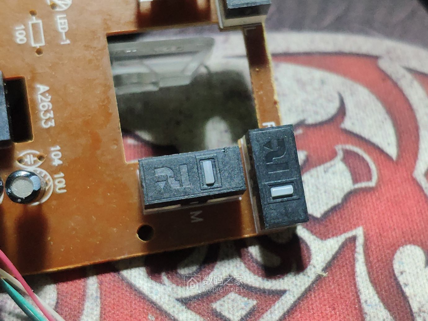

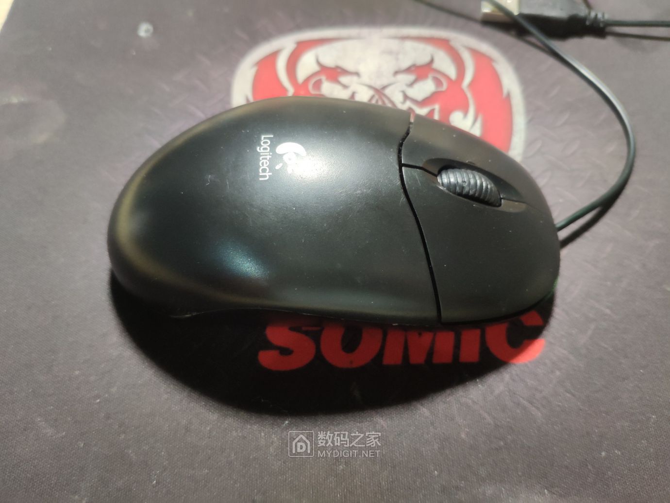

进入正题,这个鼠标是同事老公的,笔记本用的,某天给小朋友摔坏了

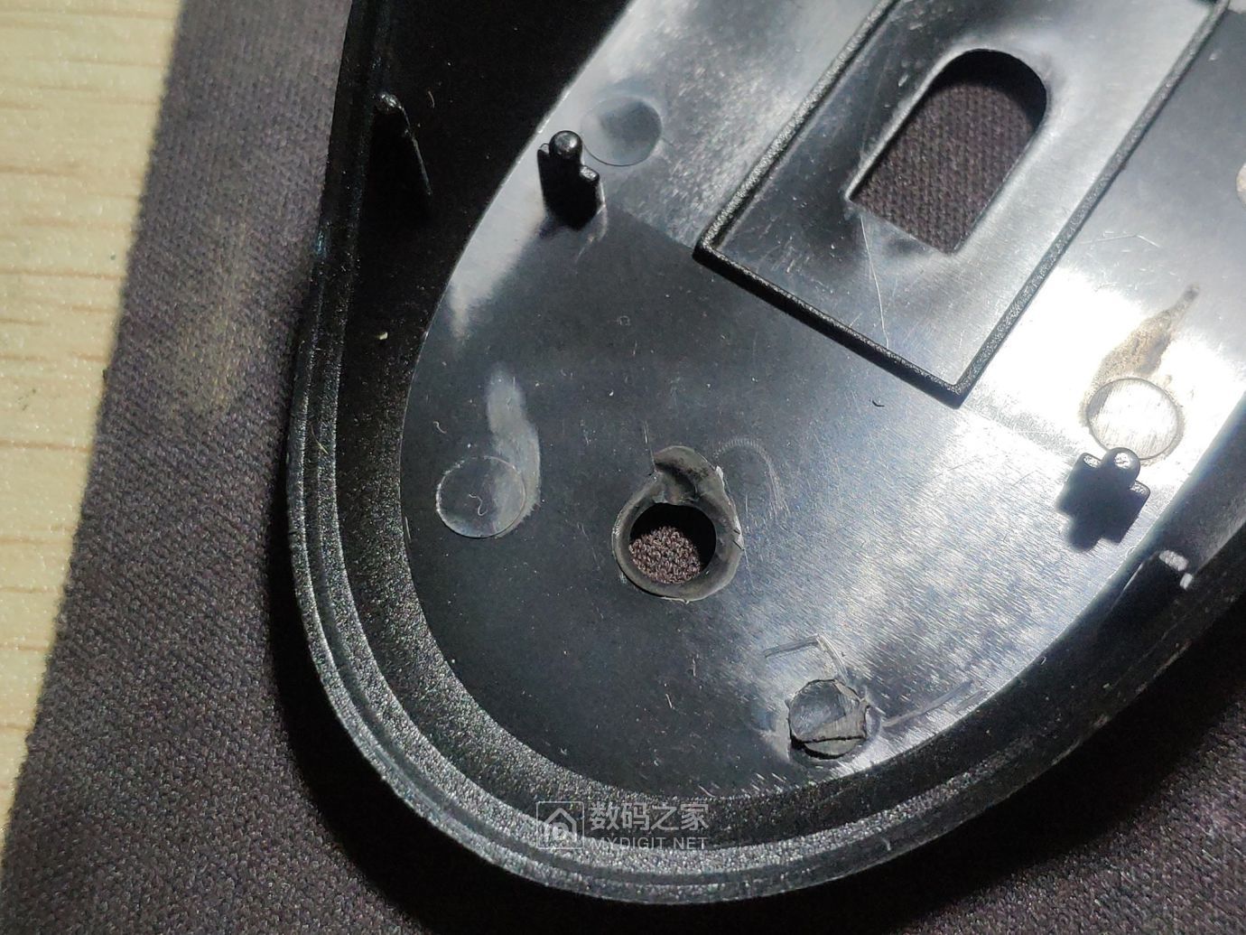

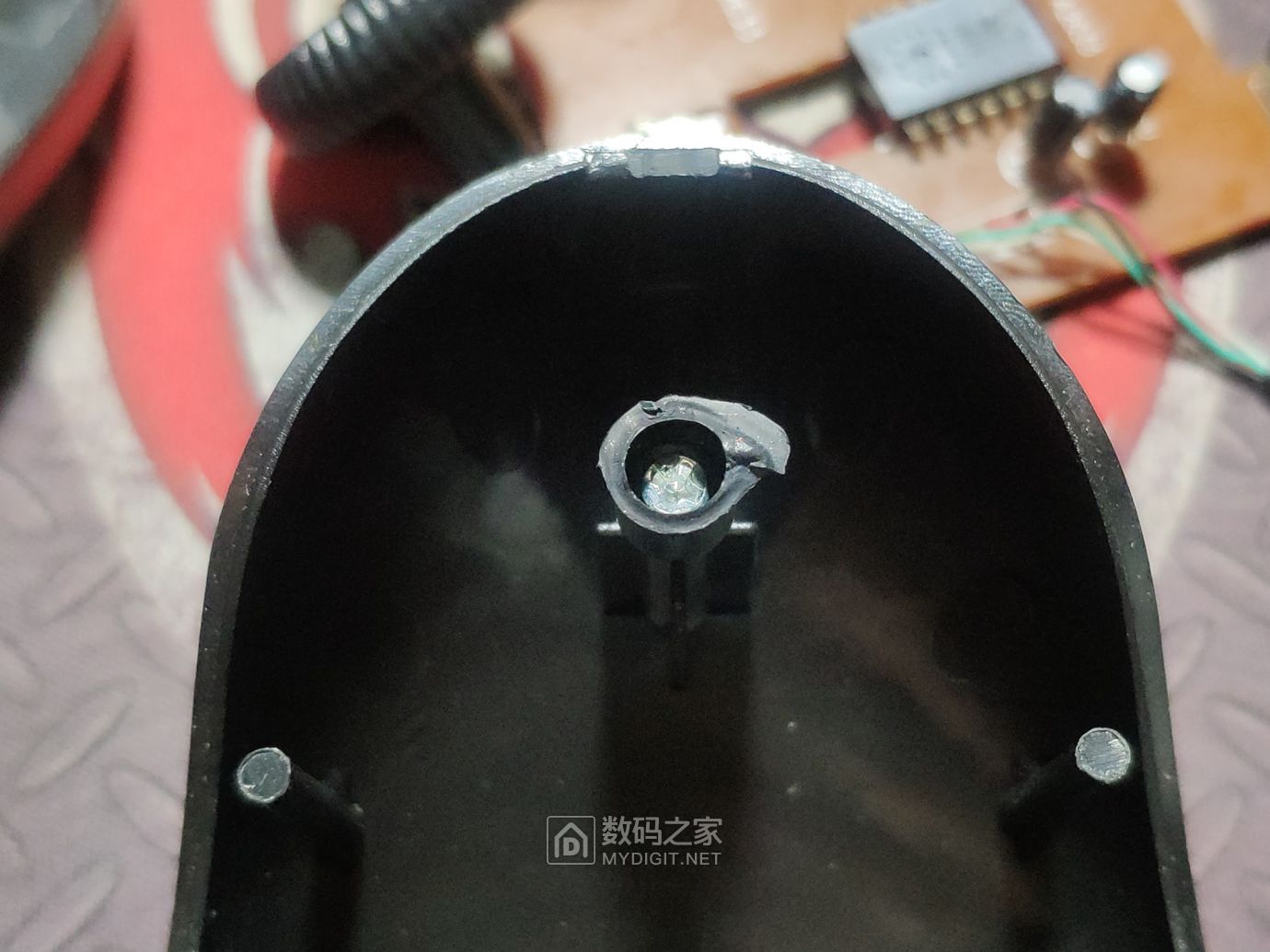

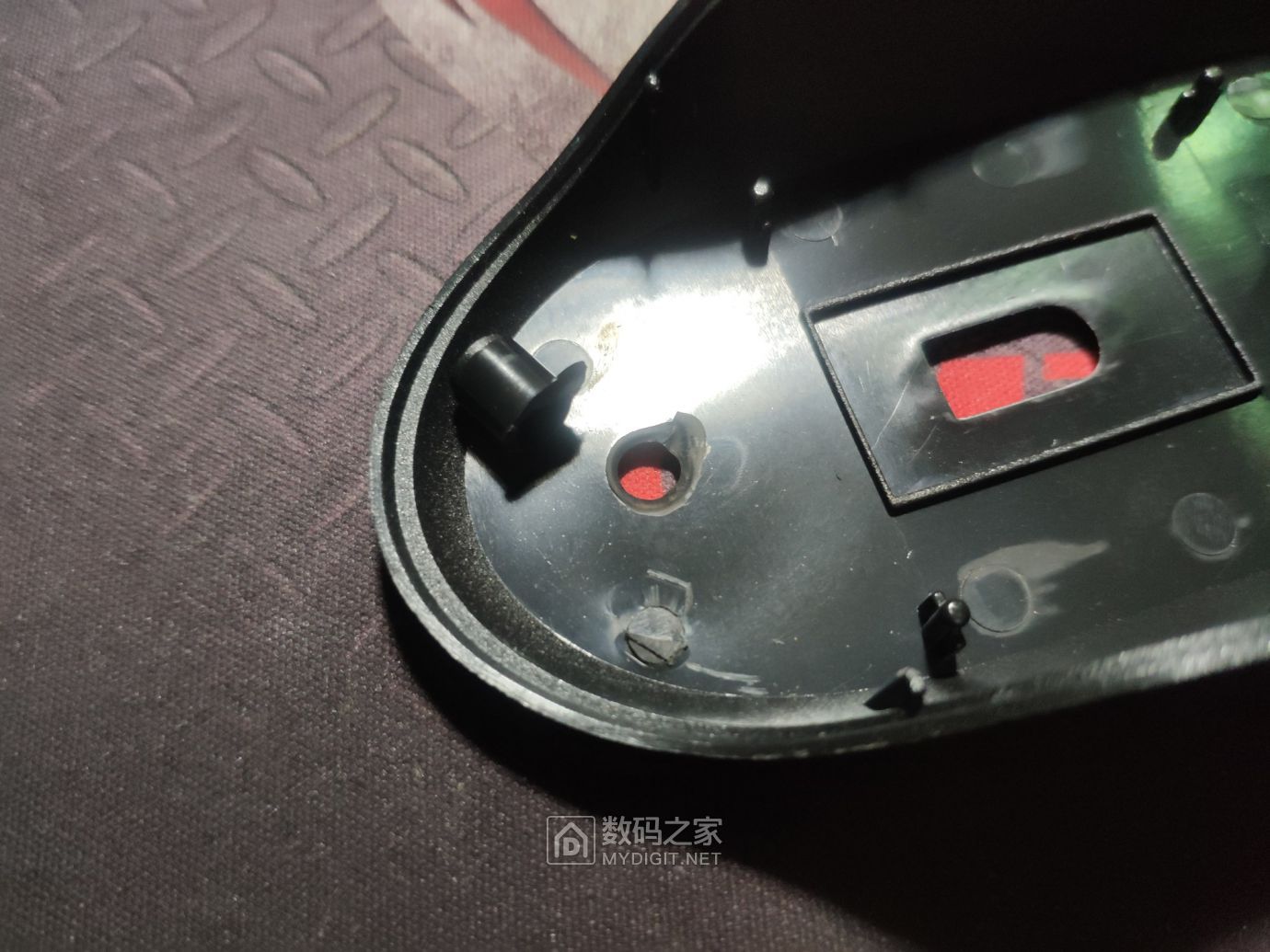

一看是固定螺丝柱断裂了,但是电路板是山寨品质,确定鼠标还能使用,拿回来折腾下
螺丝柱上的螺丝都没下来,直接跟上盖在一起,底盖的螺丝柱裂了

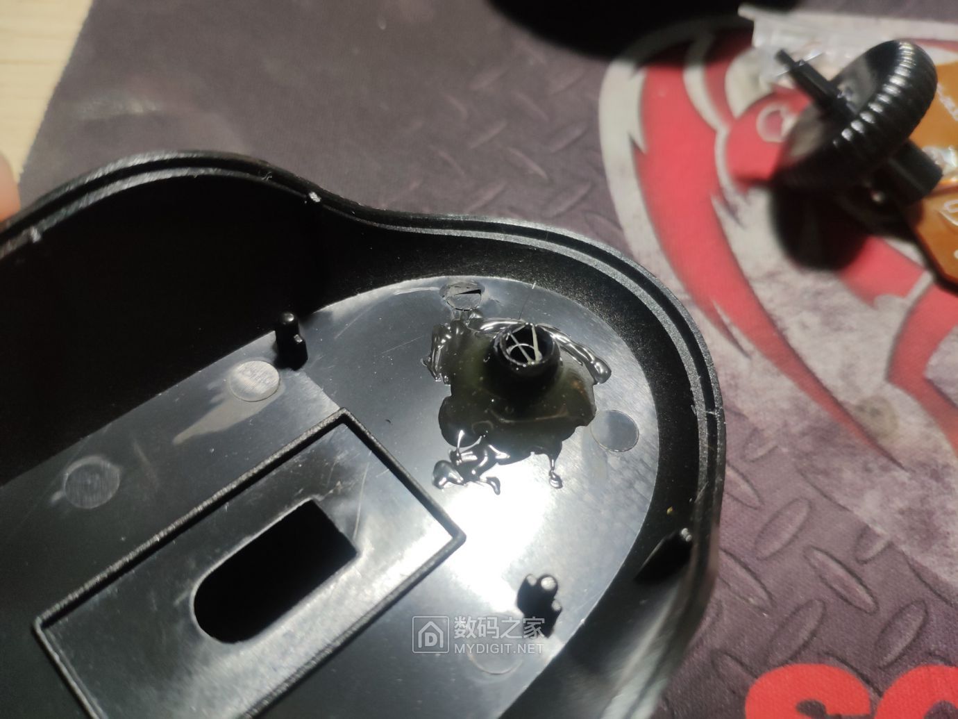

可惜了,咱有哥俩好
实在太臭,但是时间不用太久,等待固化

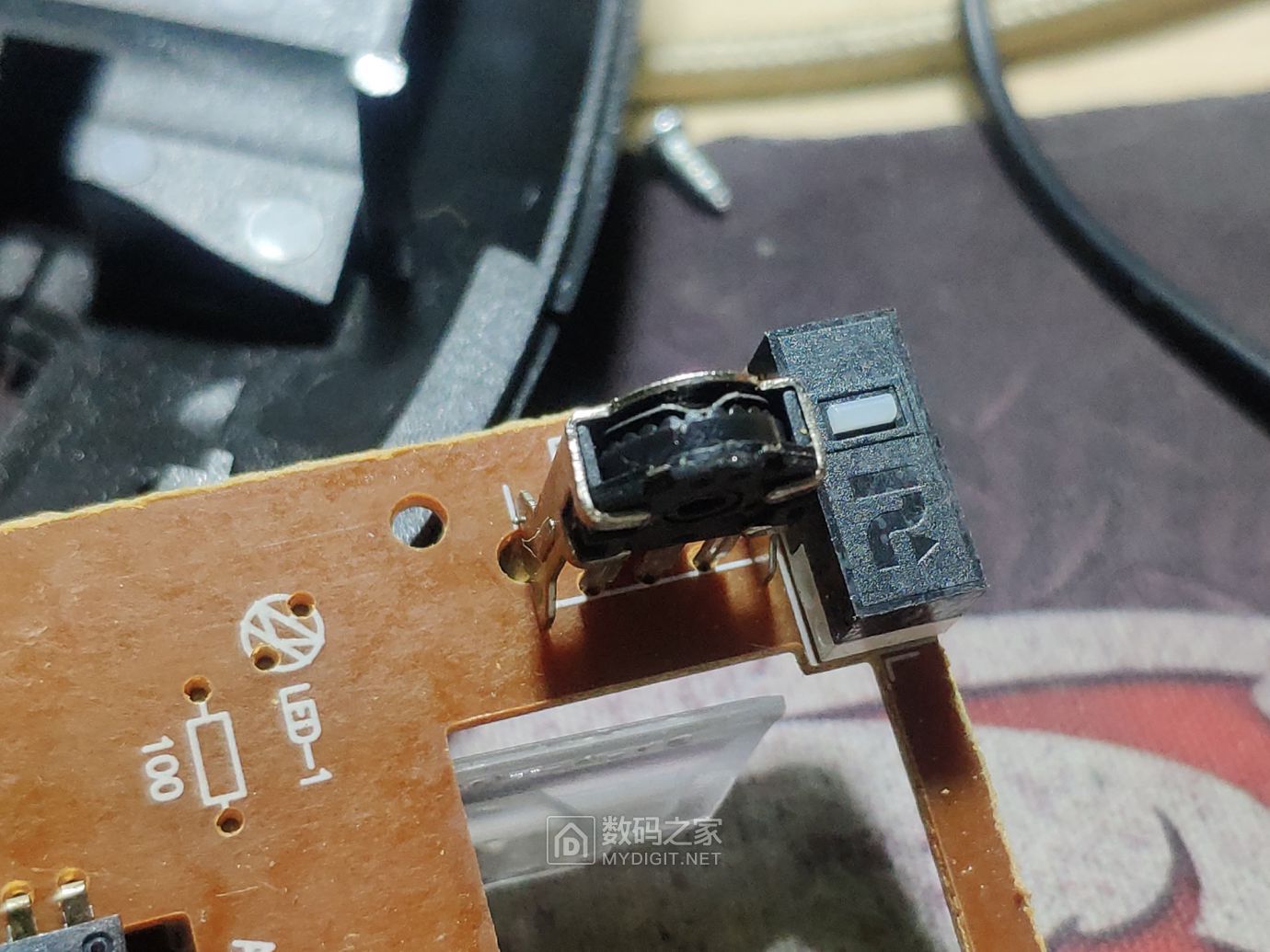

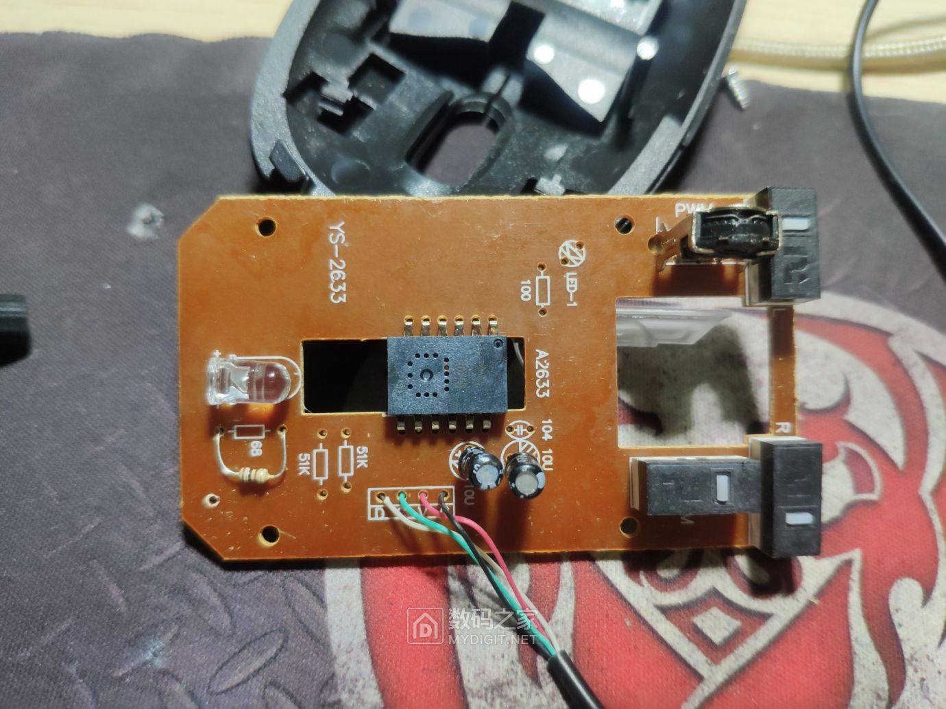

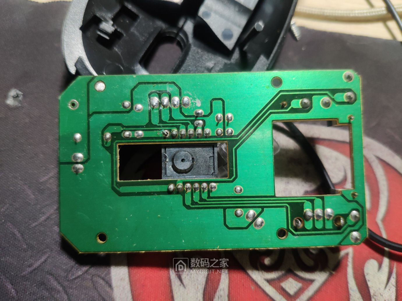

期间看看电路板
这悲催的,还是编码器滚轮,鼠标线直接焊在电路板上
妥妥山寨品质

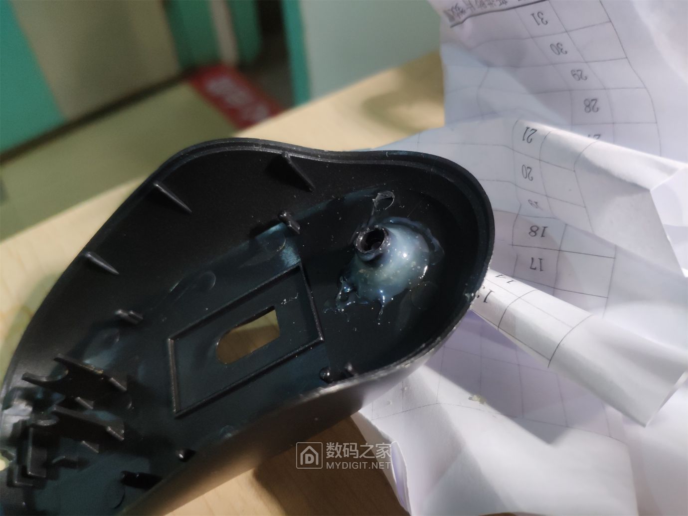

固化好后清理好螺丝孔
完美修复,同型号的明天发
最后吃了顿饭。。还不如买新鼠标。。

这鼠标自己能修,修修还可以,找人修有点犯不上了可能你同事老公按正品买回来的,不过这个正品是不是也才30多

没看出来型号。我年前咸鱼还买了个山寨的304

正宗的罗技鼠标里面的线是接插件,新年快乐!

发表于 2023-1-23 17:16:48 | 显示全部楼层
AB胶一般几年失效?包装盒上的准吗?

发表于 2023-1-23 20:06:53 | 显示全部楼层
AB胶这样粘容易掉,有人说混点锯末就没问题了...
