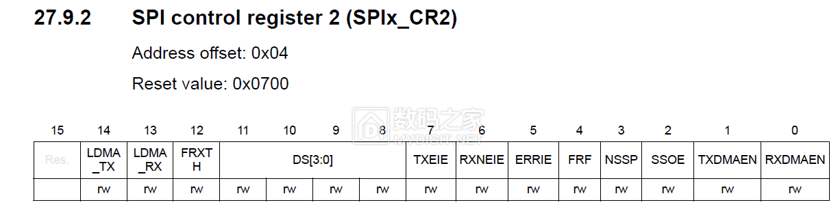

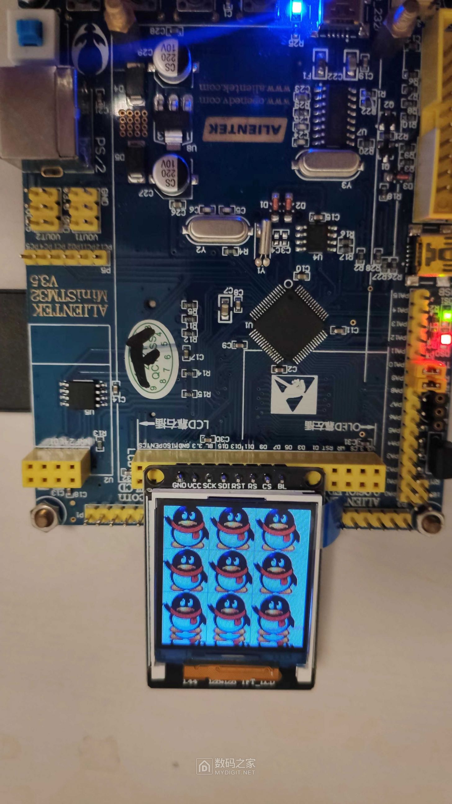

STM32G030C8T6的硬件SPI1,对接TFT屏。SPI用的是单线双向模式,即用MOSI连接液晶屏的数据线。
SPI初始化后,调用TFT_WR函数,不论是时钟还是数据线上,示波器都测不到变化的信号,参考手册看了好几遍,都没有找出问题所在,请各位走过路过的大侠帮忙看看,谢谢。

    SPI1->CR1 = 0xc324;             //Bidi mode, Output enable, BaudRate=PCLK/32=2.25M, Master, PHASE0
    SPI1->CR2 = 0x1700;             //FIFO threshold: 8bit, Data size: 8bit, Motorola mode
    SPI1->CR1 |= 0x40;              //SPI enable
