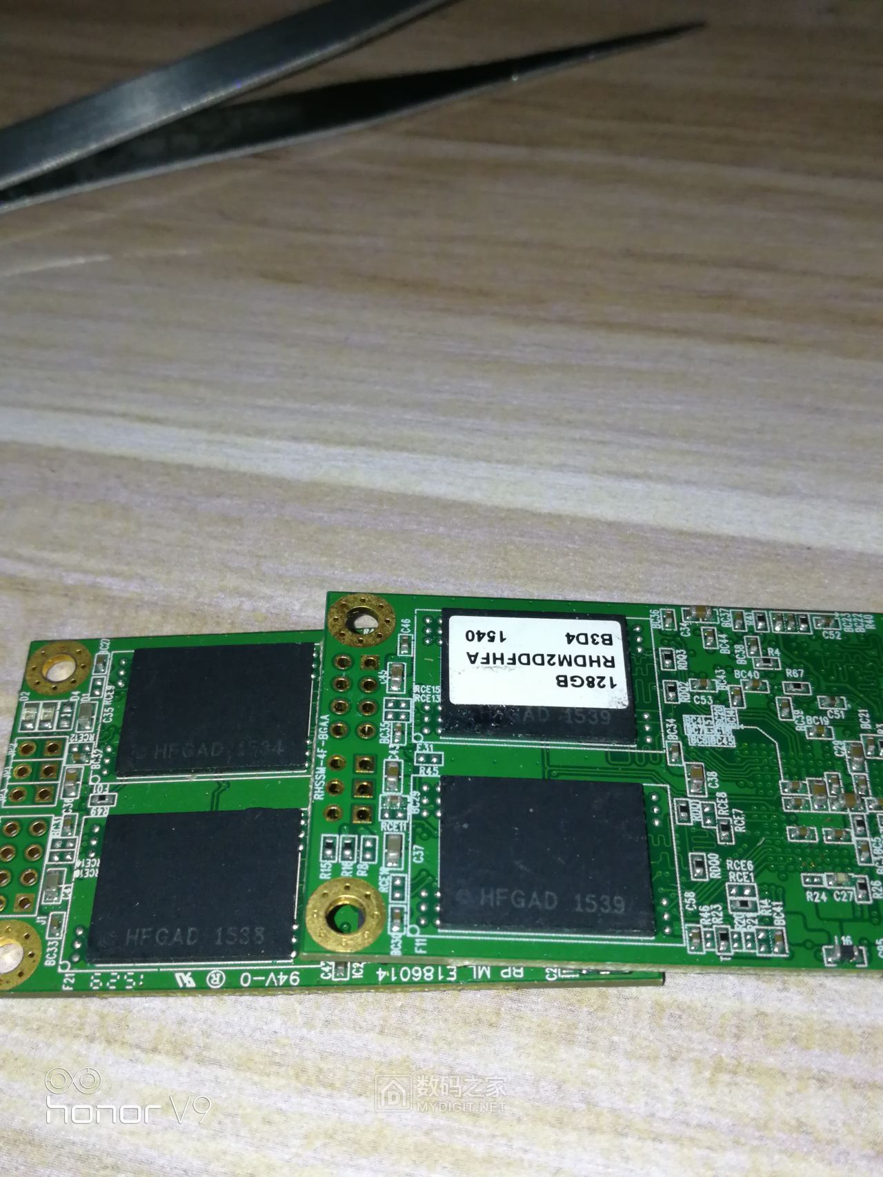

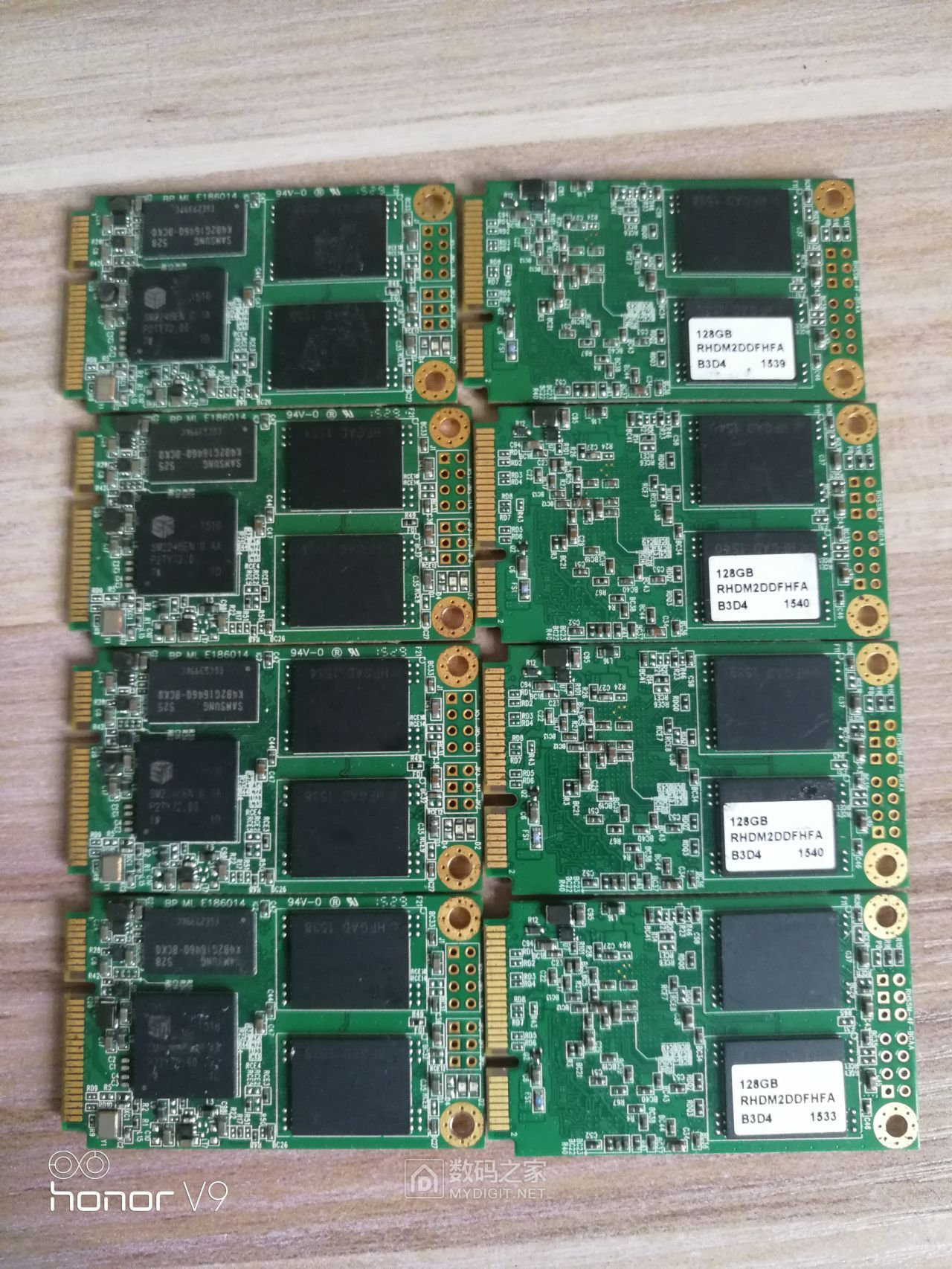

前几天咸鱼捡了几个硬盘回来,主控是慧荣2246en,
芯片是没见过的规格,起初以为是emmc,比132短小,后来大神们科普了一下原来这个是108脚的三星8s5d。

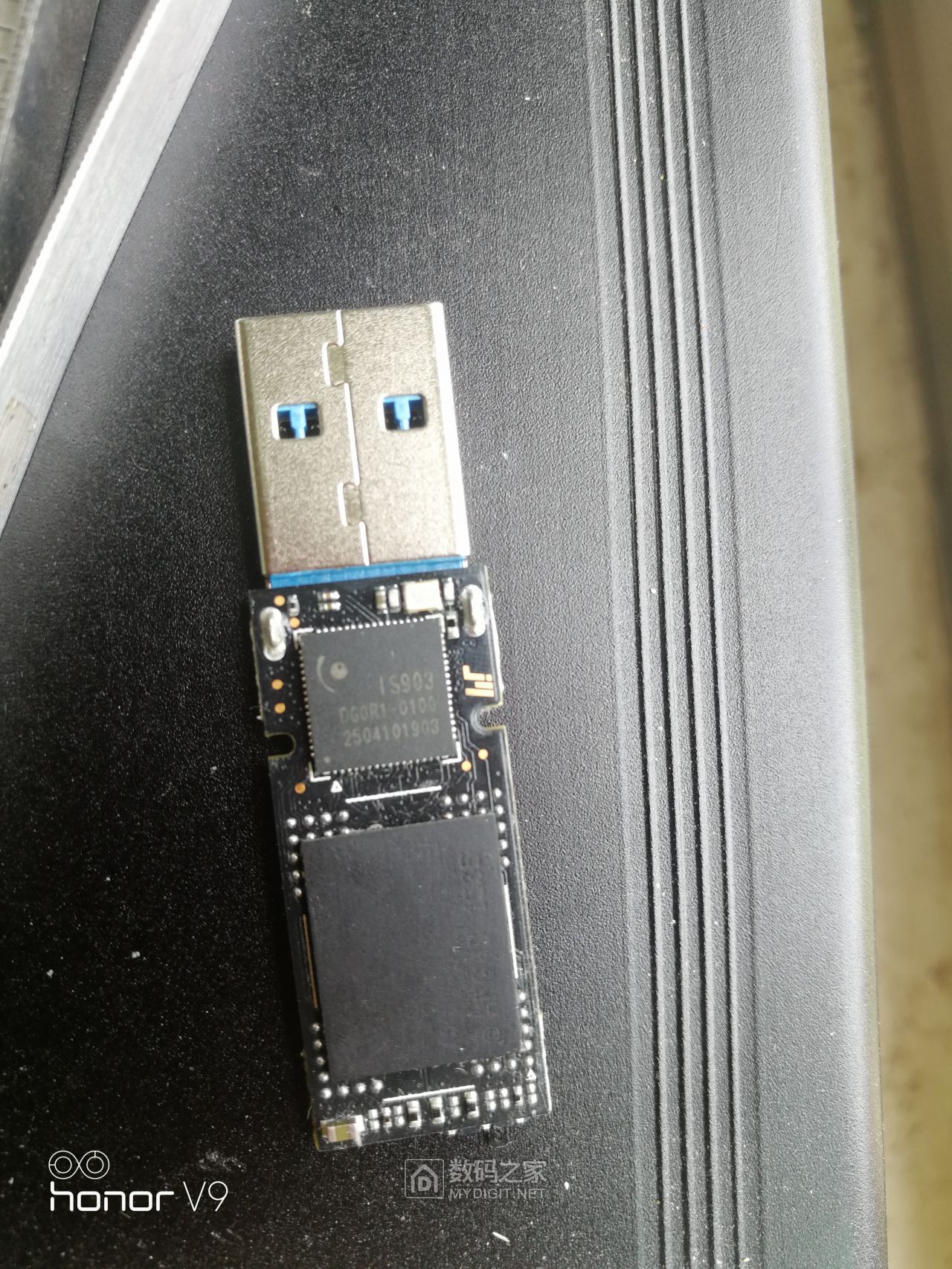

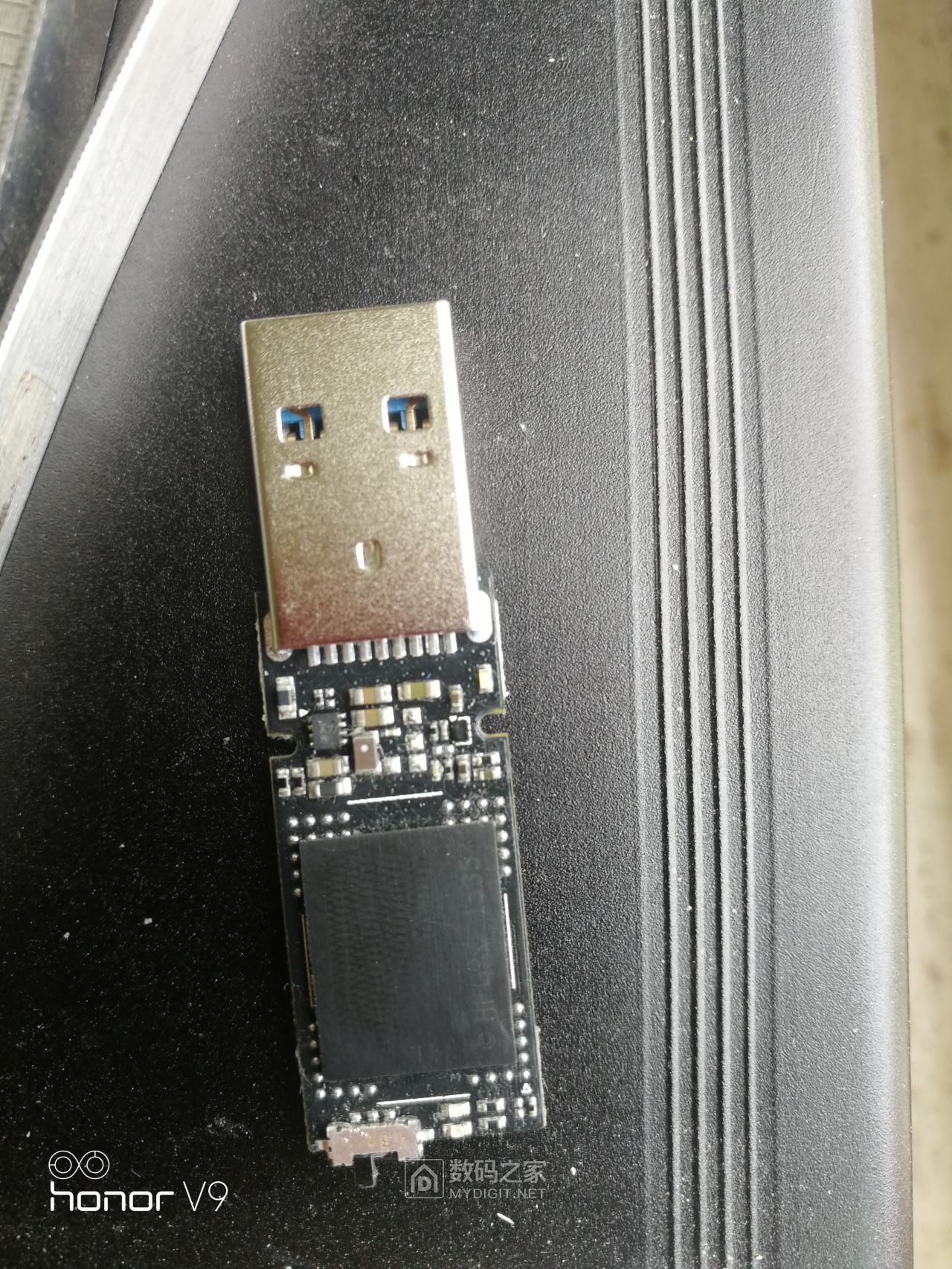

2246en识别为8s7d并开卡正常过全盘校验,之前一直有大佬晒8s7d的903u盘有多快多快。那么这个硬盘用8s7d能开,是不是代表也可以当8s7d来用做优盘?还双贴!尽管容量一样,但起码是2贴。:lol:
之前买了200片903的主控板想着慢慢玩,这下好了,这么快的芯片,不上白不上,上了也白上。
过程省略30个字。。。直接来成品图

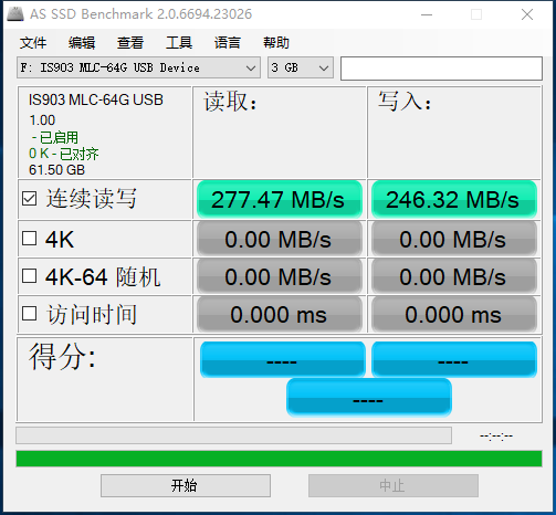

然后,重点来了,跑分
全盘校验的时候平均读290写220,这个图片丢失了,但又不想再跑一遍,毕竟伤身。

 楼主| 发表于 2019-5-14 22:43:54 | 显示全部楼层
wulishui 发表于 2019-5-14 22:38
撸这么多就不怕翻车
都是好的,坏了就换芯片啊。
