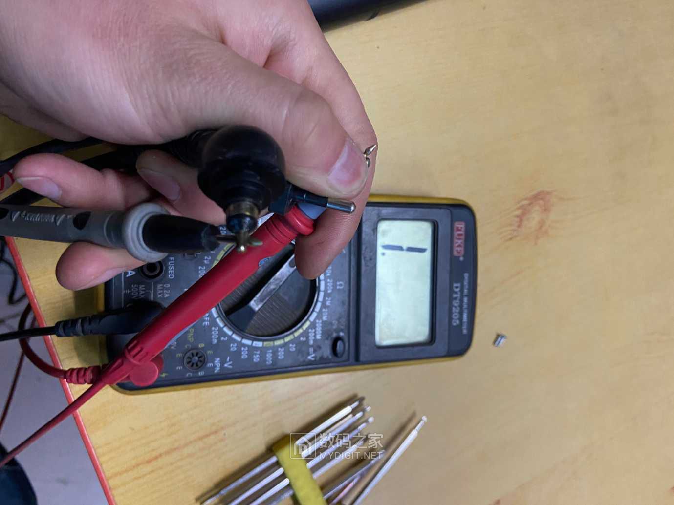

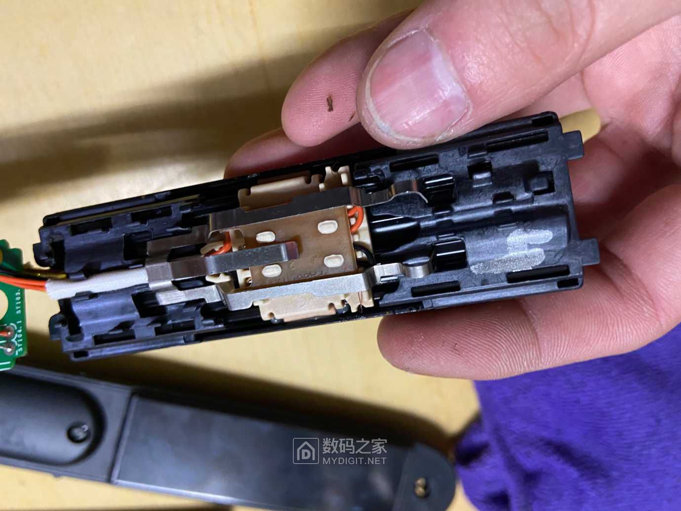

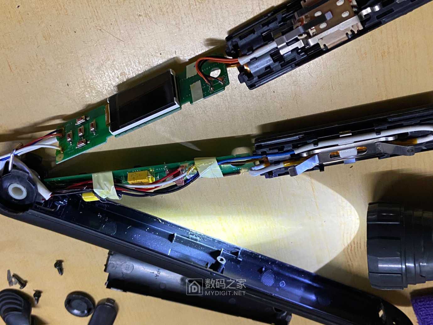

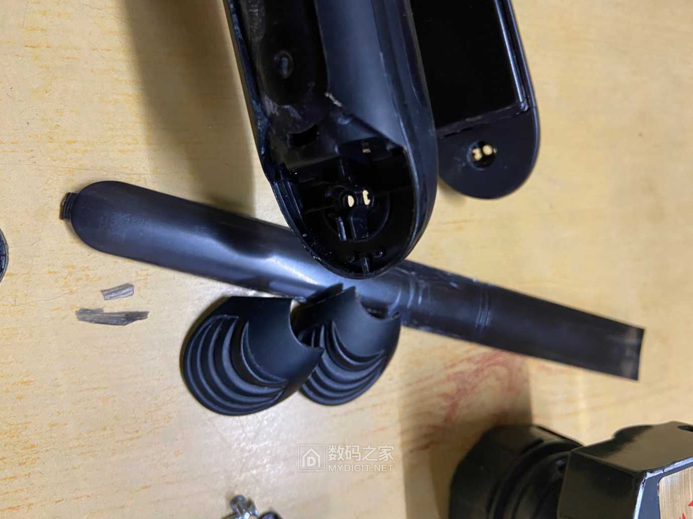

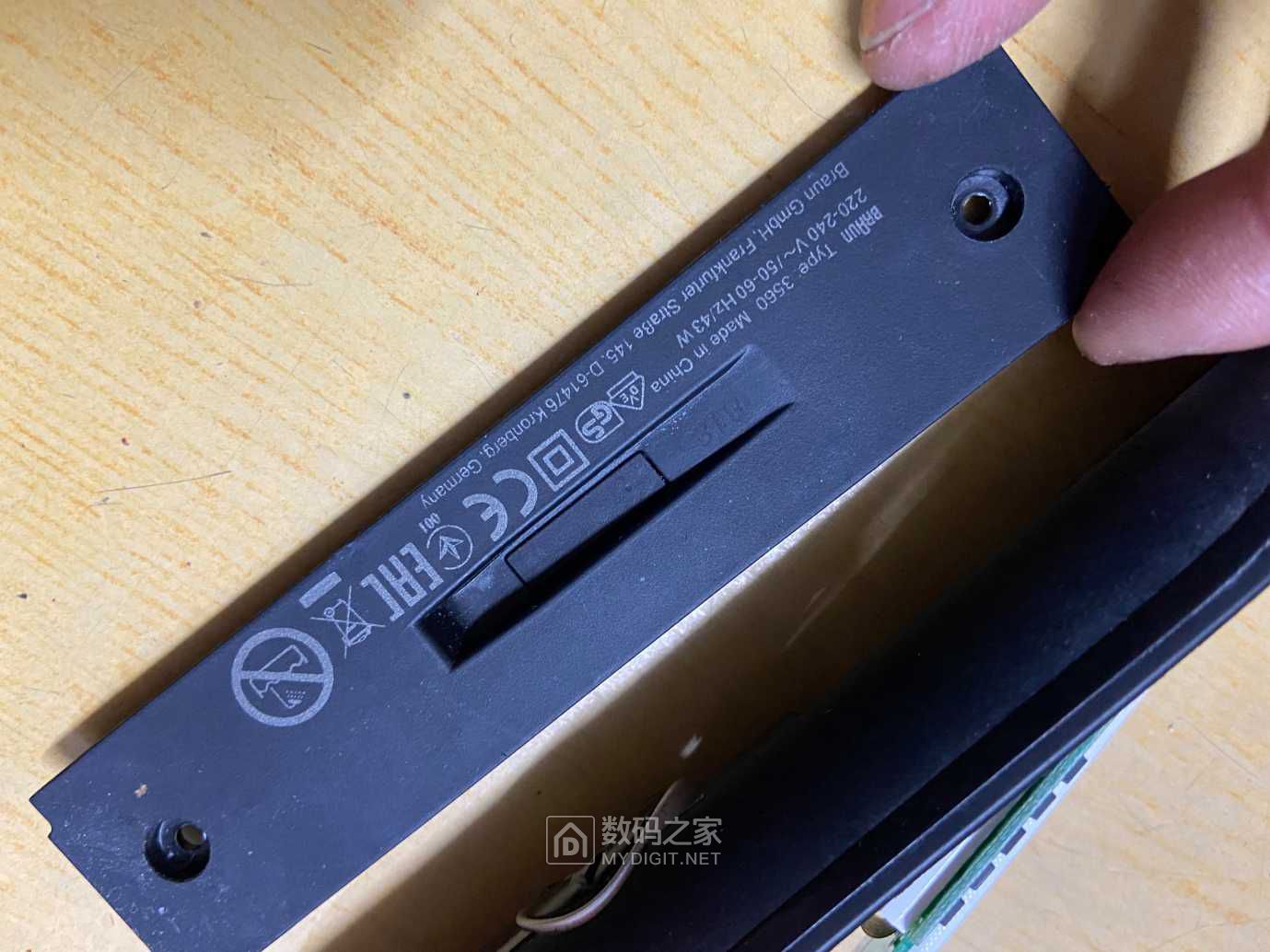

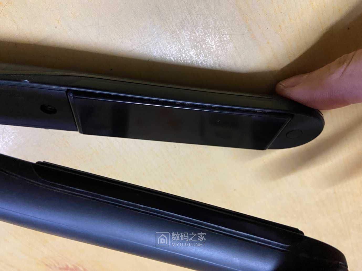

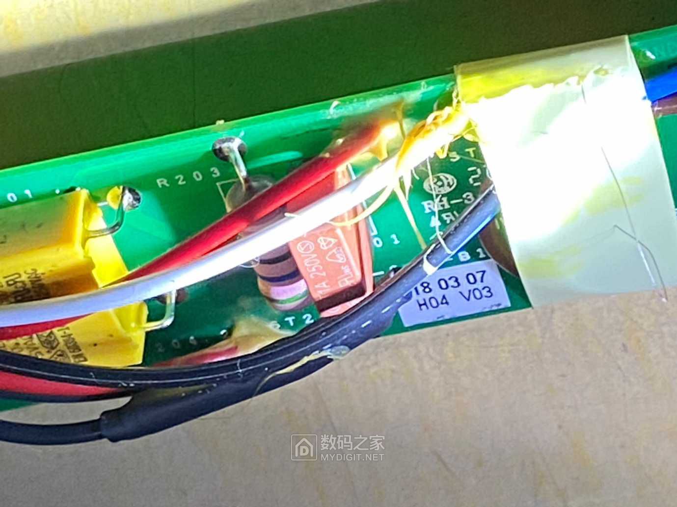

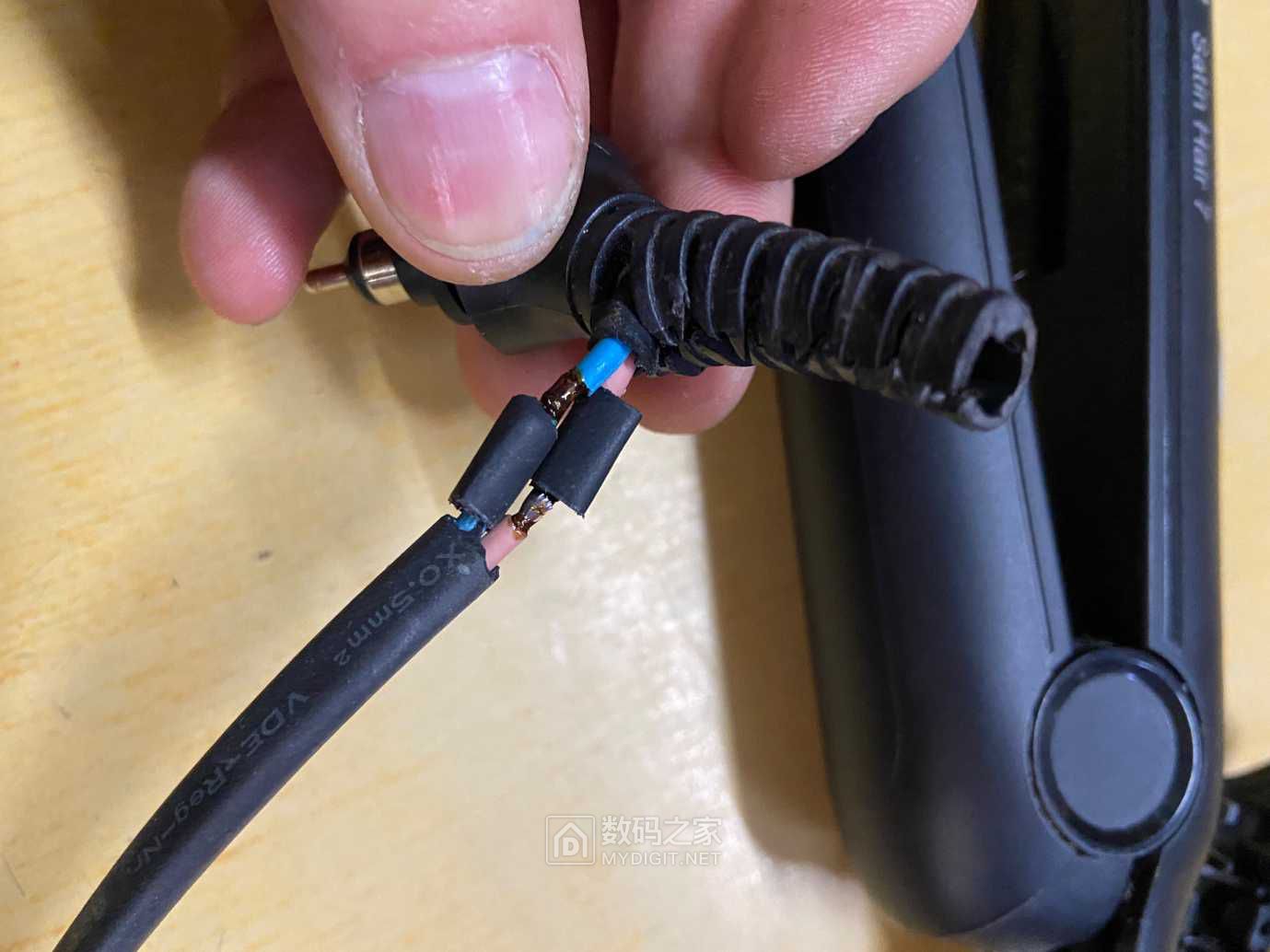

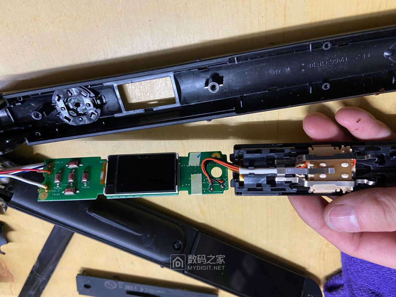

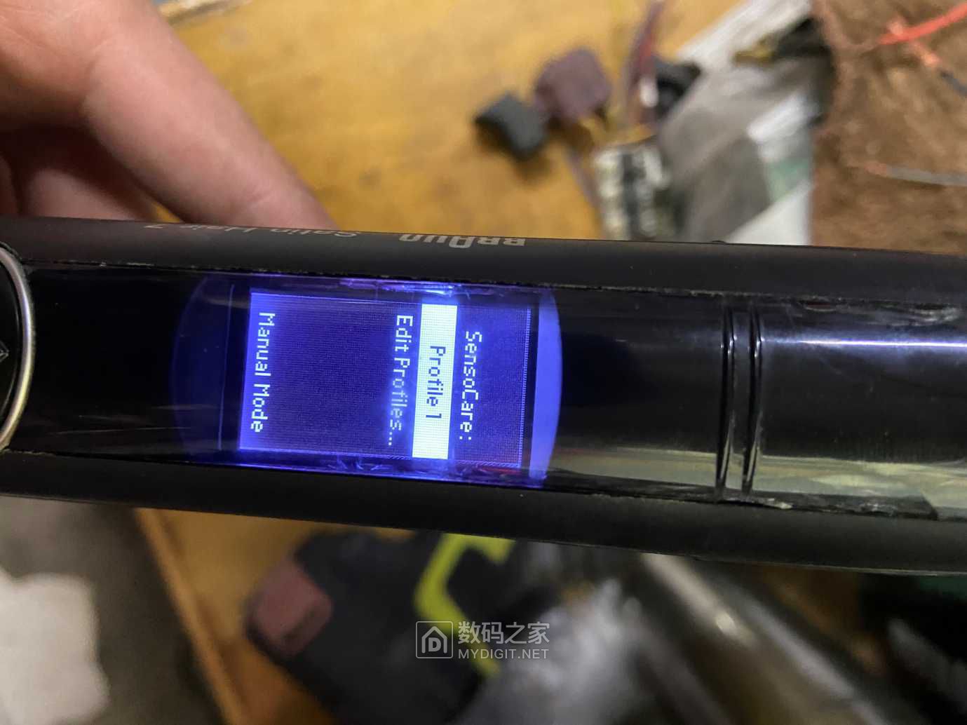

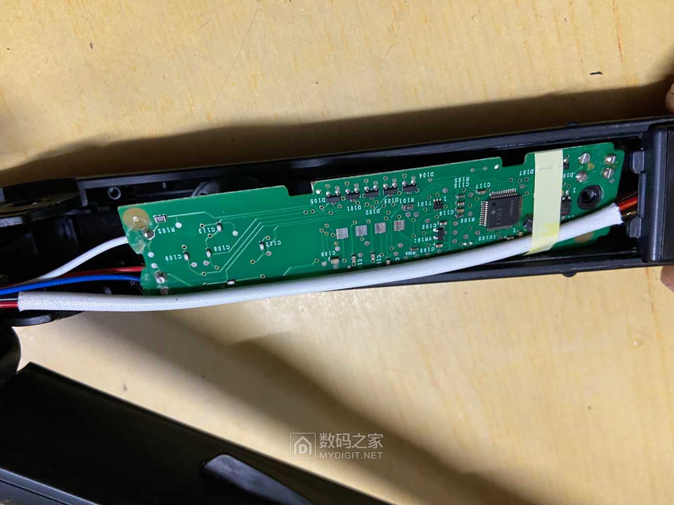

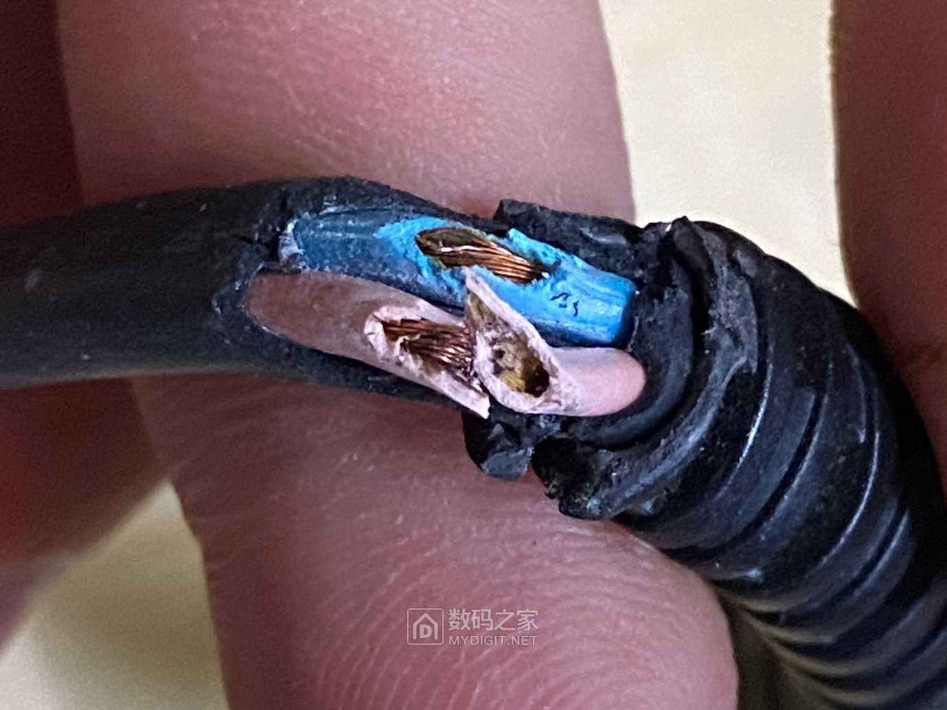

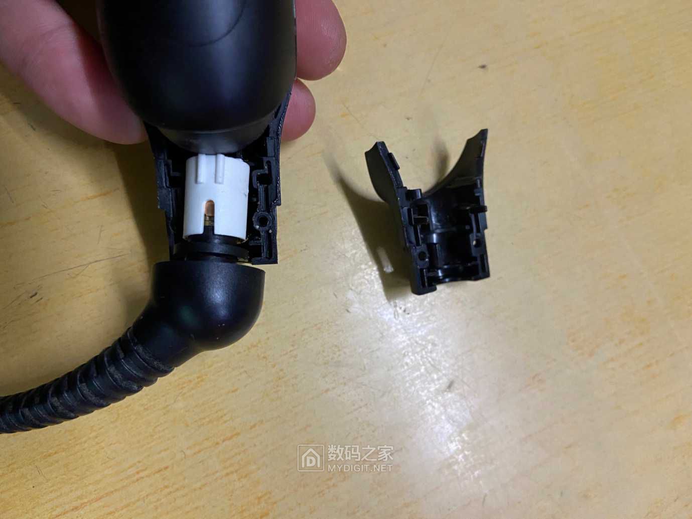

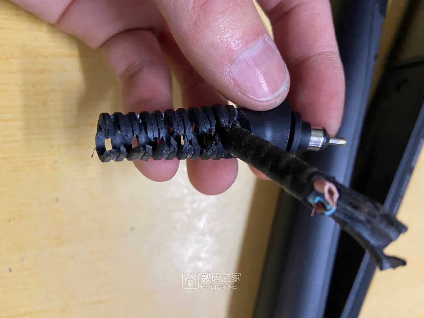

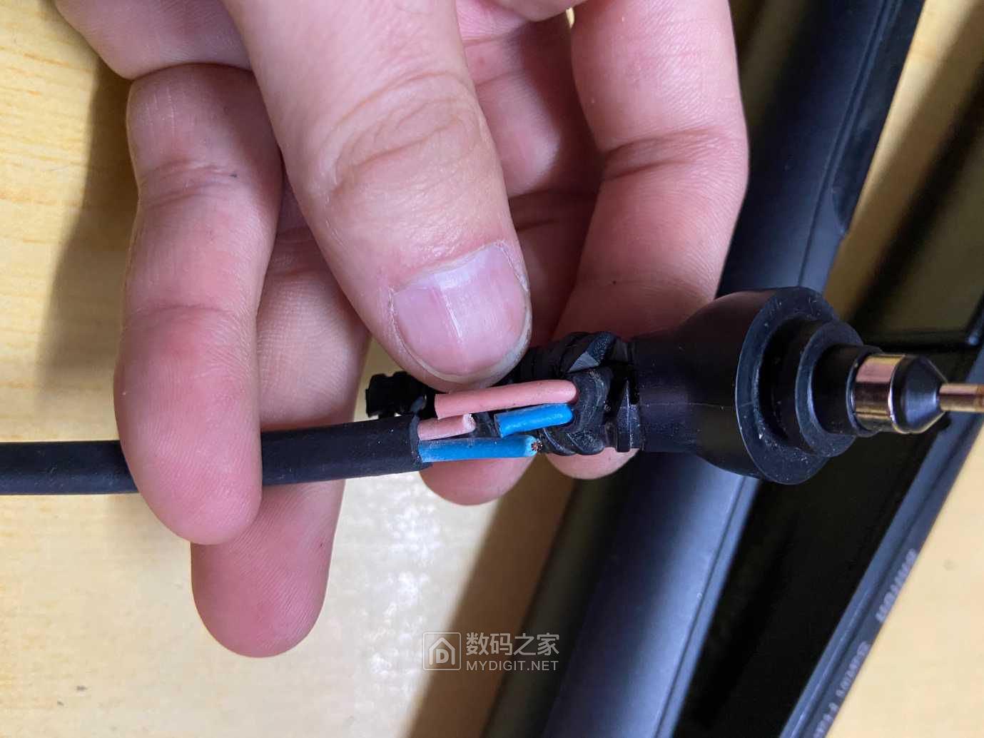

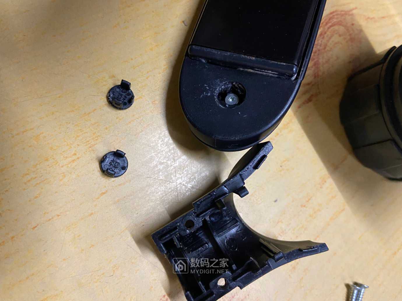

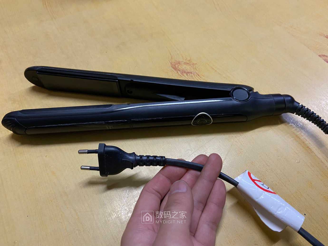

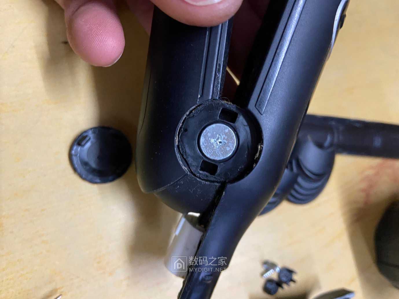

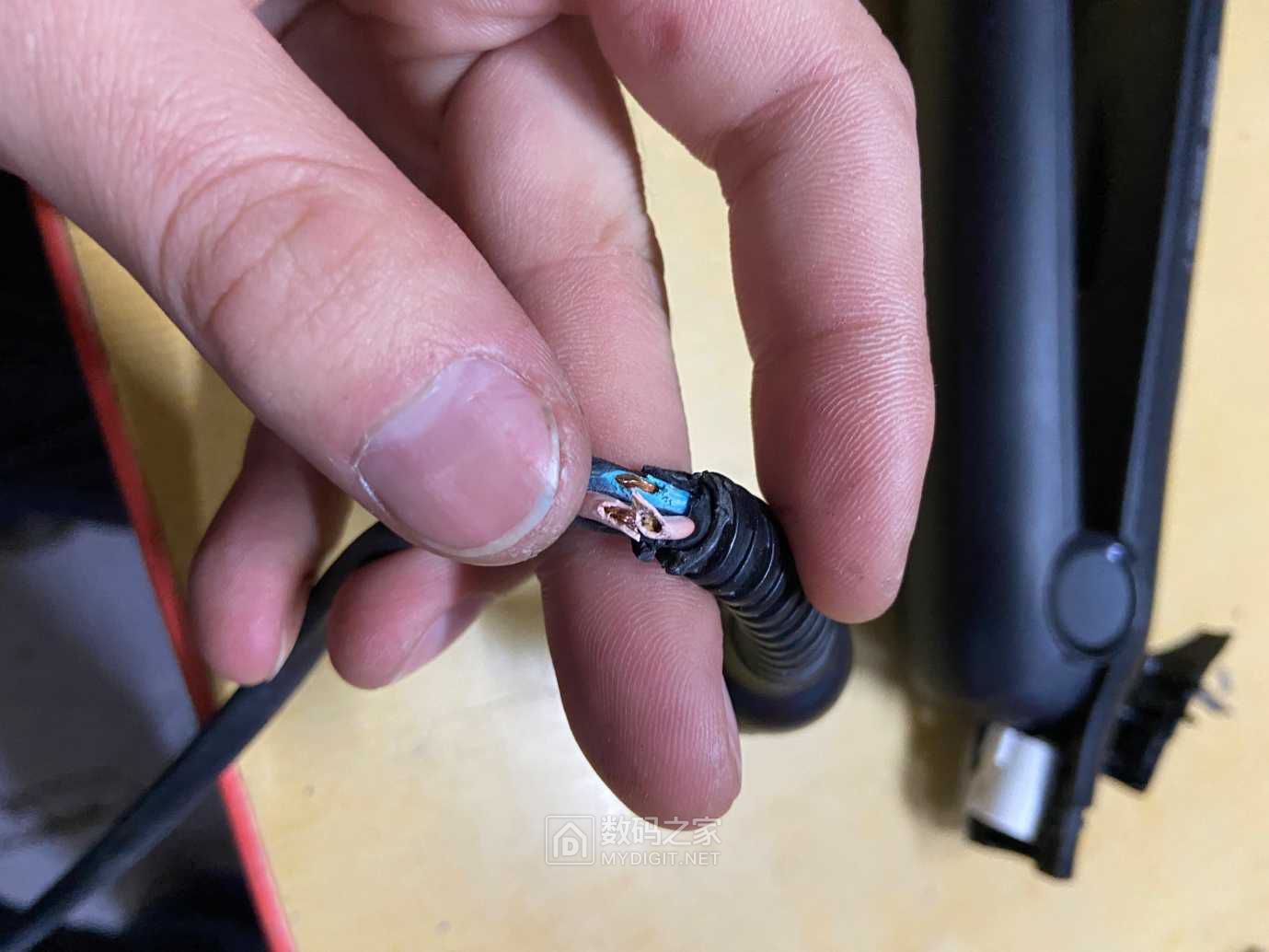

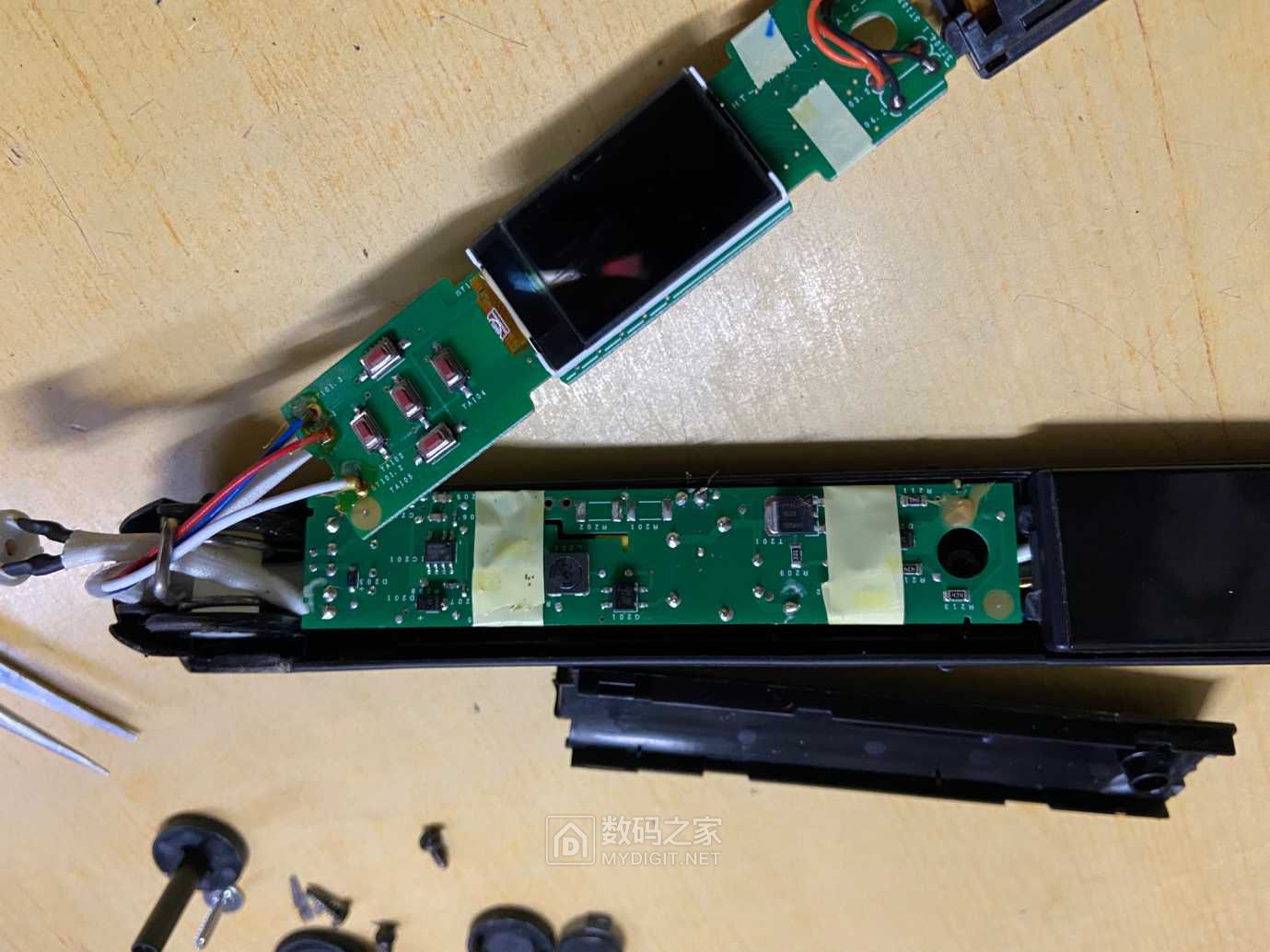

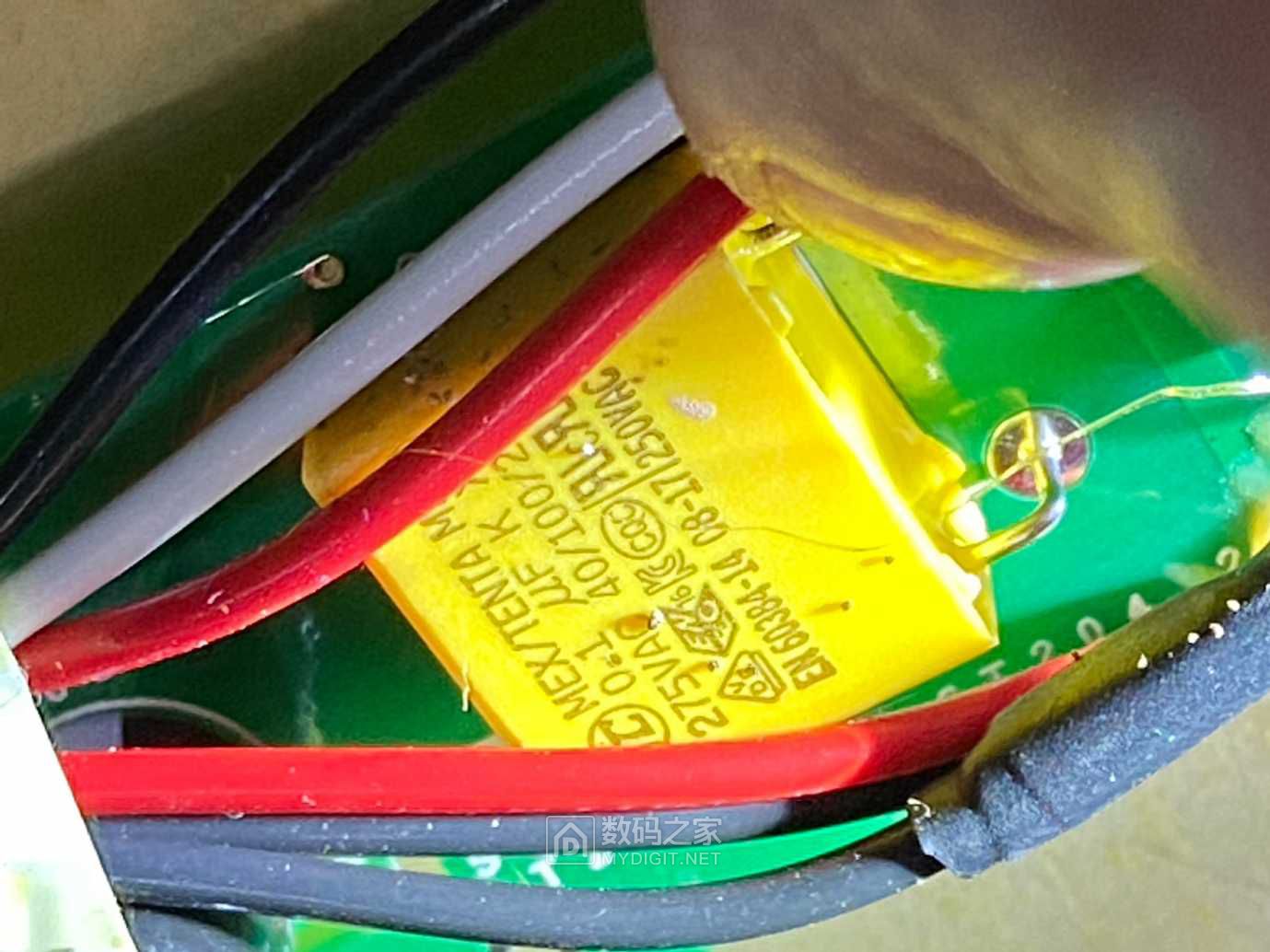

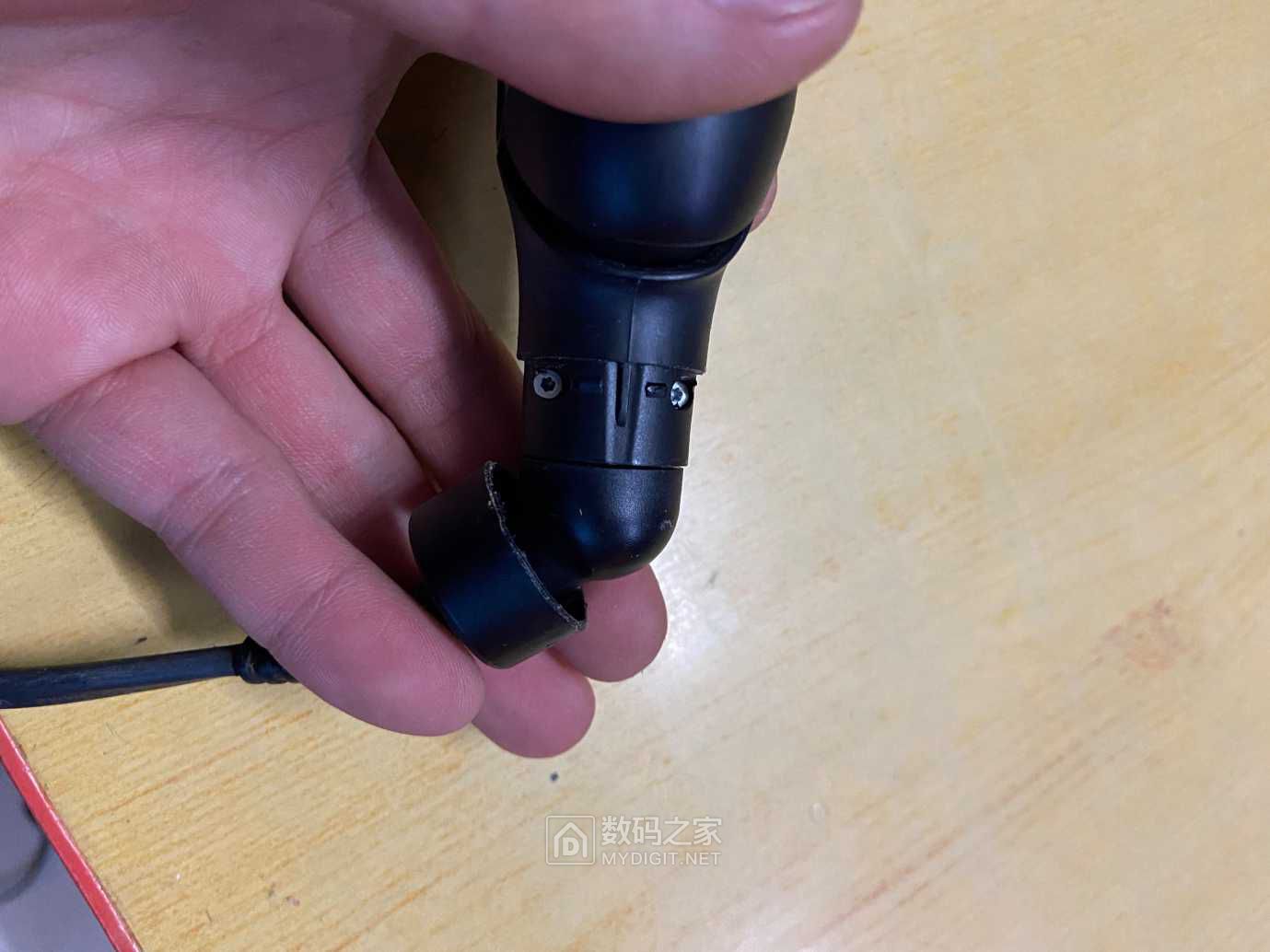

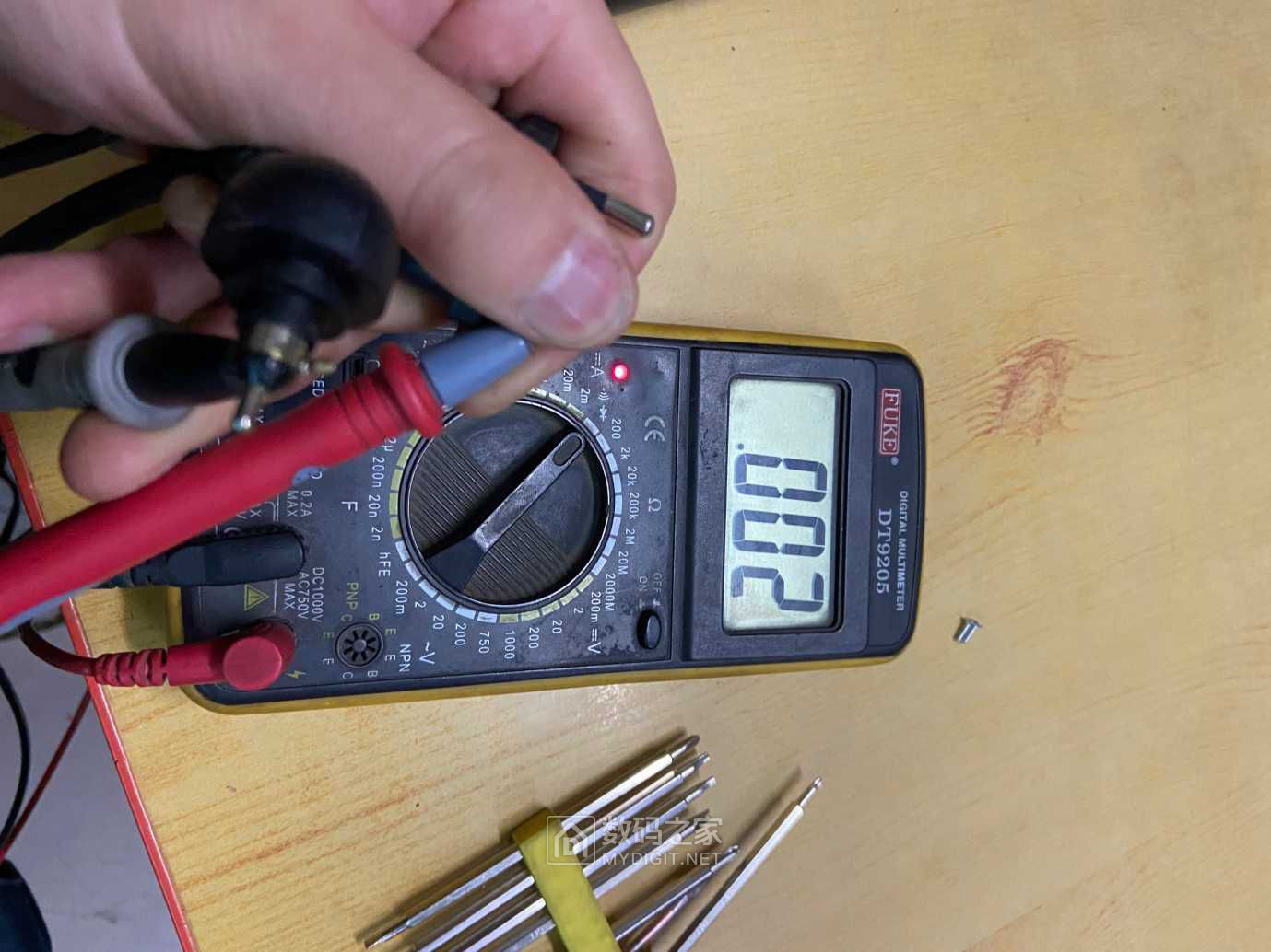

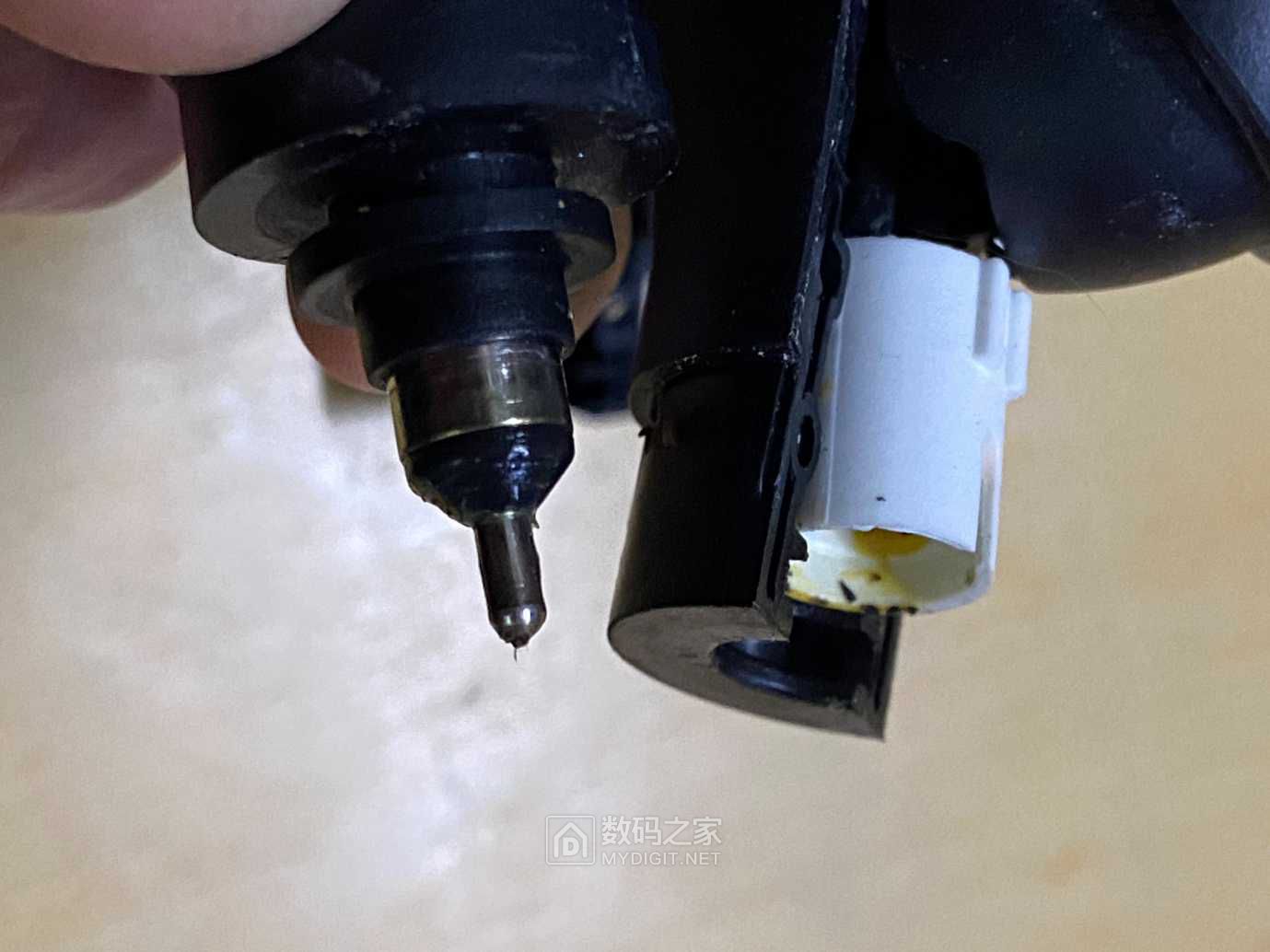

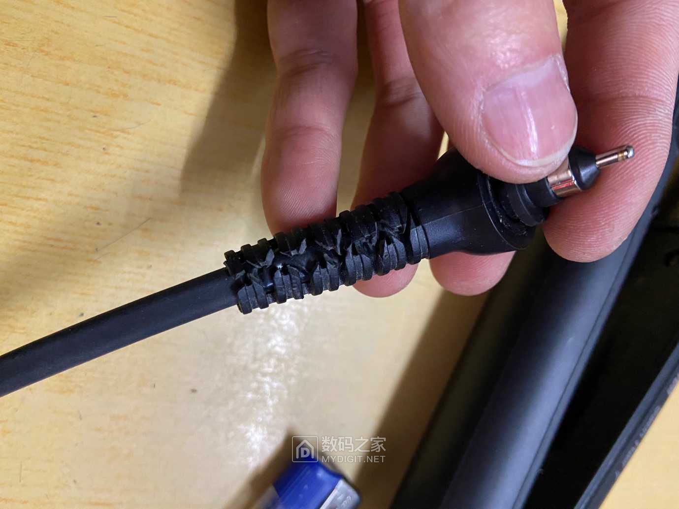

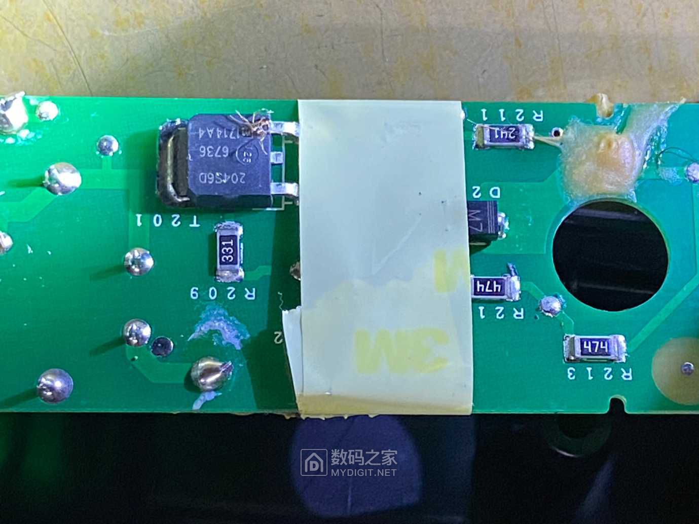

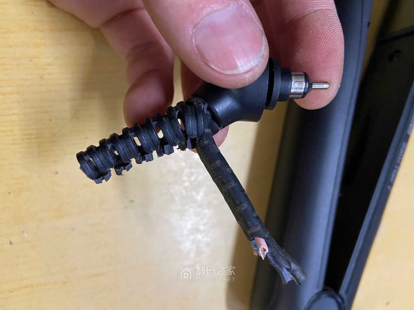

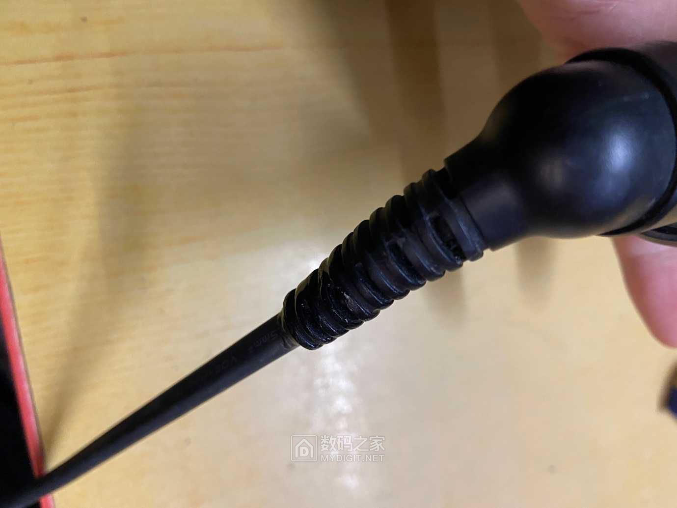

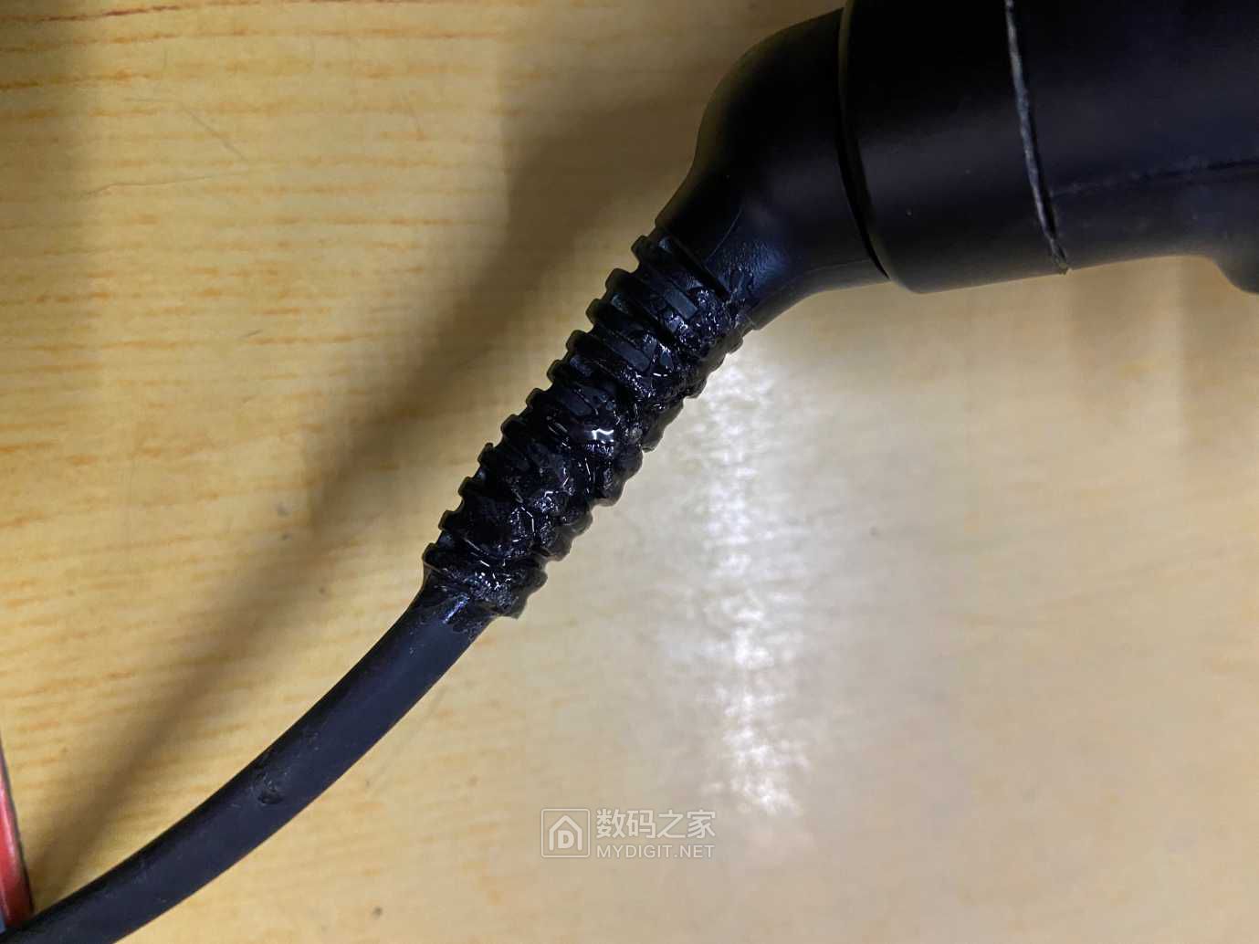

帮朋友修的 据说价值五百多 ( ̄. ̄) 经查虽然线材设计了防卷绕装置 但是尾管部分还是由于疲劳导致铜线折断 接起来后恢复正常
