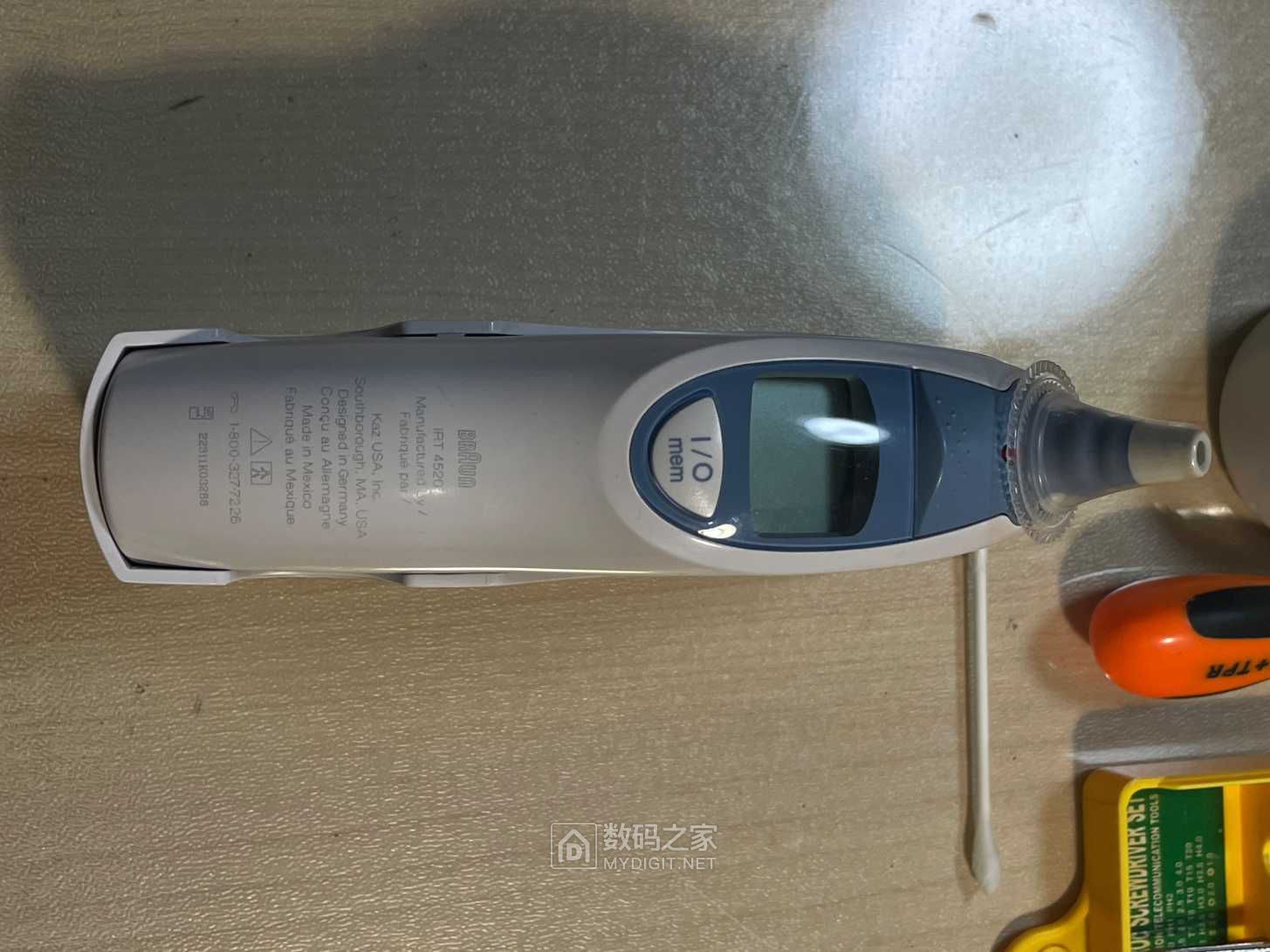

看版上朋友前几天发6520的拆机图,想起去年拆修过14年前买的博朗BRAUN IRT4520耳温计,把图发上来给大家看看,从拆机图看新型号集成度是显著提高了。
拆的原因是耳温计接触不良经常开不了机。

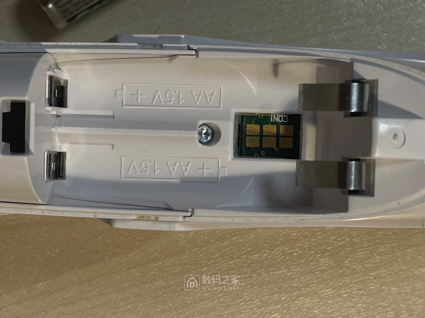

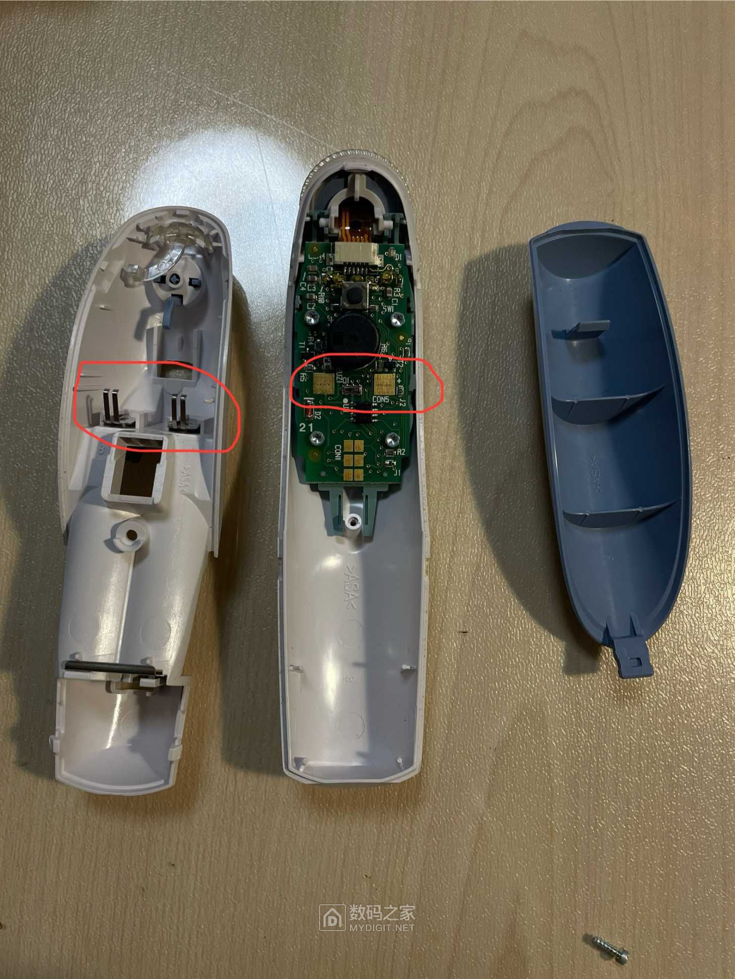

打开电池盖,取出电池,拧下电池仓内一颗T8梅花螺丝,用指甲沿外壳缝隙划开上半部分,再用手轻掰就能分开外壳。

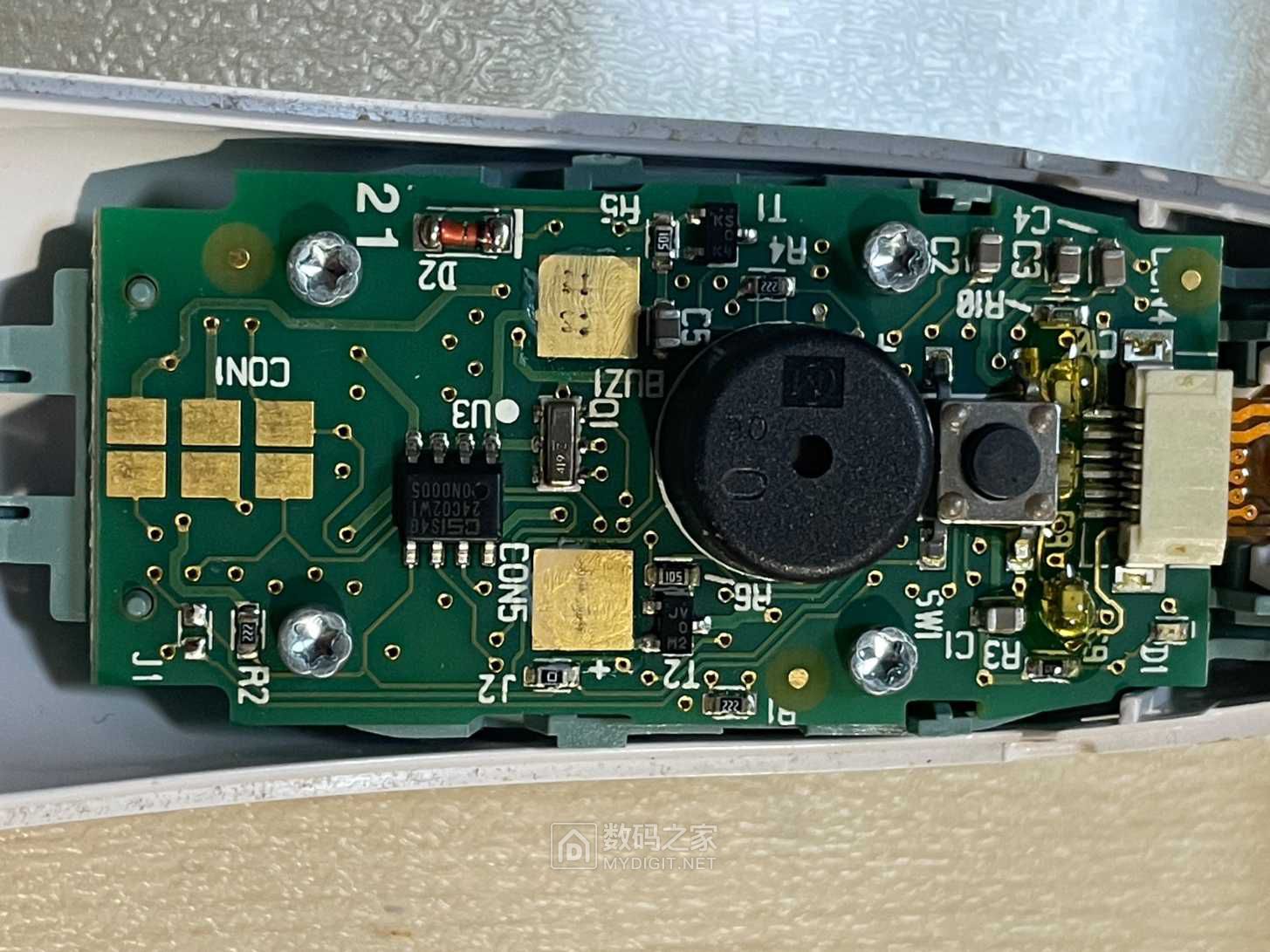

电池正负极无锈钢弹片靠弹性压在电路板方形焊盘上,时间长了会有氧化。用橡皮擦擦焊盘,再用棉签沾酒精清理干净焊盘和正负极弹片接触部分,最后在正负极焊盘上和弹片接触位置抹上一点触电导电油脂。
重新安装后,开关反应恢复如新,十几年的耳温计准确度一点没下降,依然好用。
