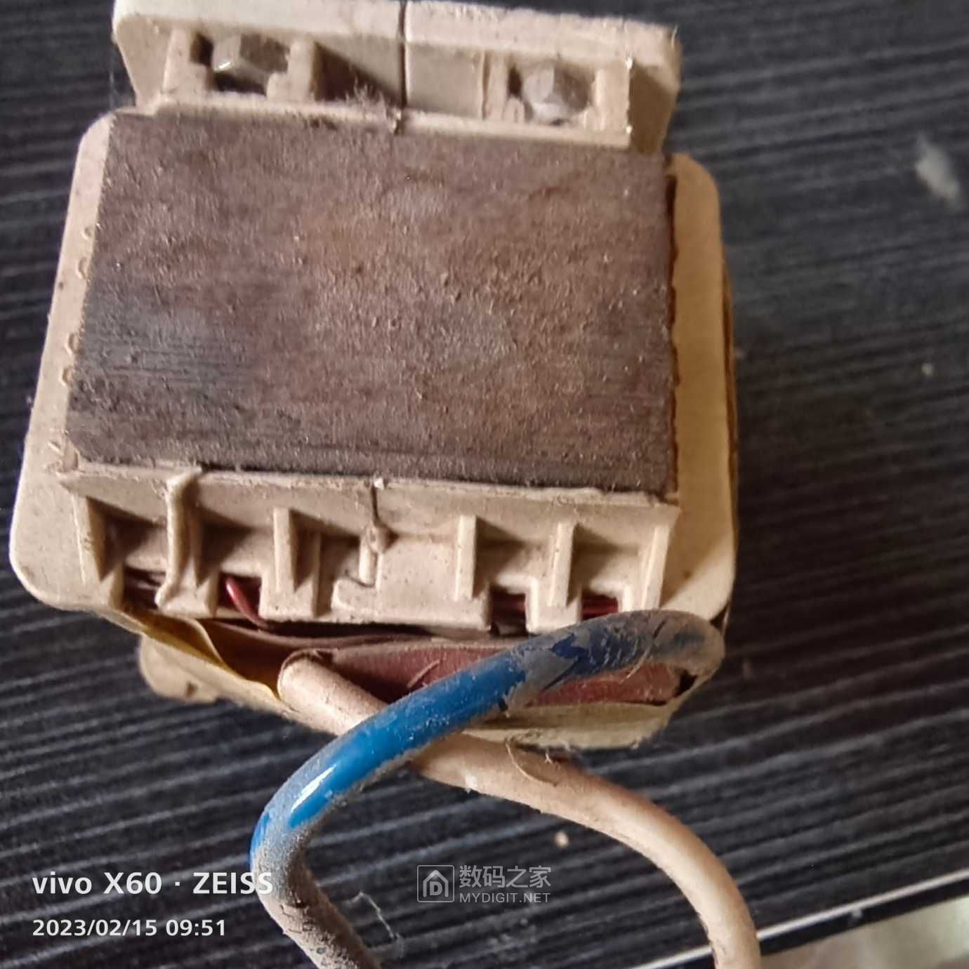

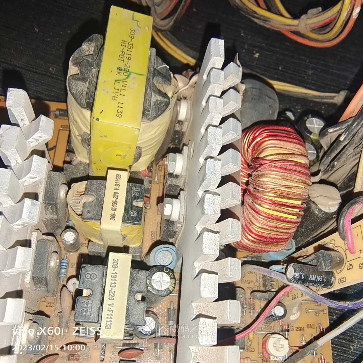

哥们那拿回来一个电脑电源说坏了,拿来就拆
大功率管
双整流管
独立的温控小板

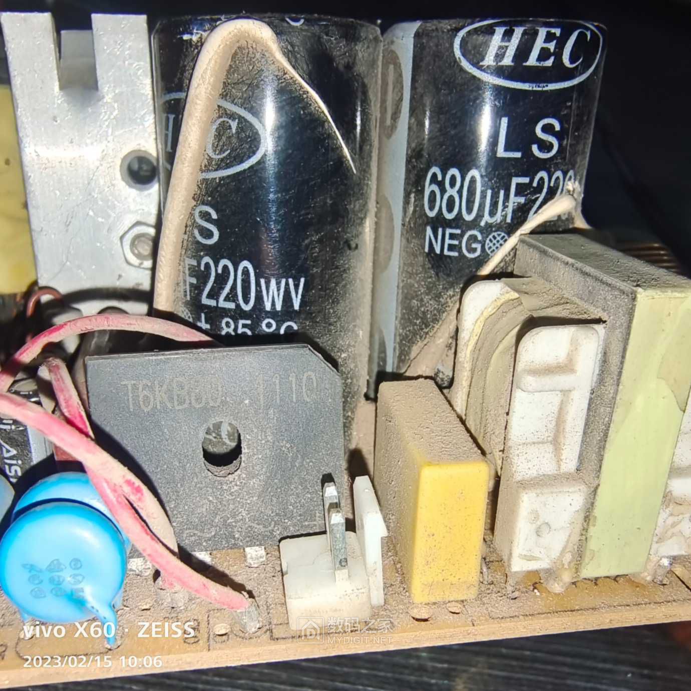

大电容鼓了···········

7500+339经典组合,做工真是没话说,算不上顶级,但是贵在运行稳定

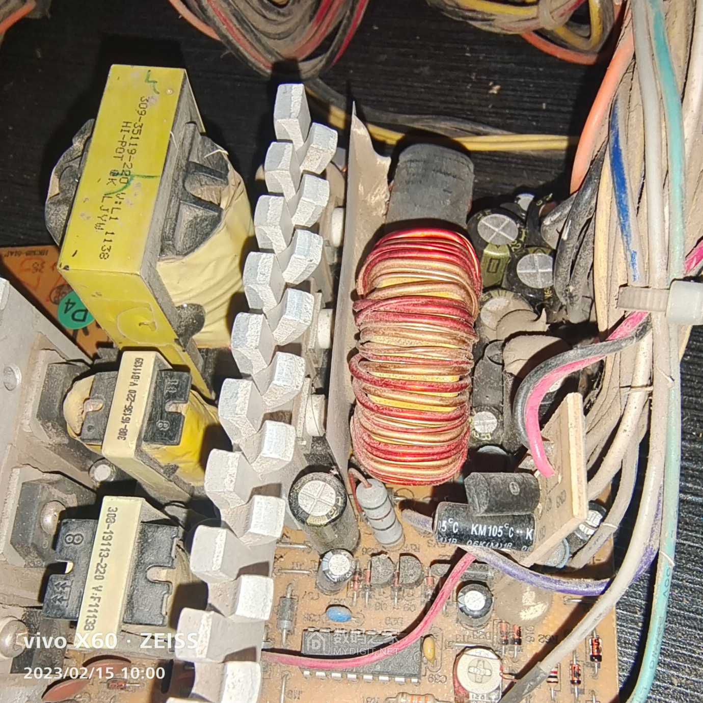

被动的老电源大部分都是台系和国产电容,管子也都247封装的大管子。

czq0280 发表于 2023-2-15 14:16
大电容鼓了···········
大电容顶部有个塑料膜,是那个膜看着鼓而已。

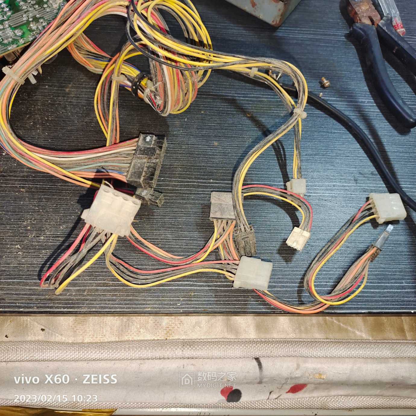

正经东西。线材是16awg的铜线吧。我新买的400w的线材是18awg铜包铝,输入电容是两个470uf200v,难道是技术进步?我看是挑战成本底线。

这不是钻石版,这是灰尘版
电容680UF。。。余量好大啊

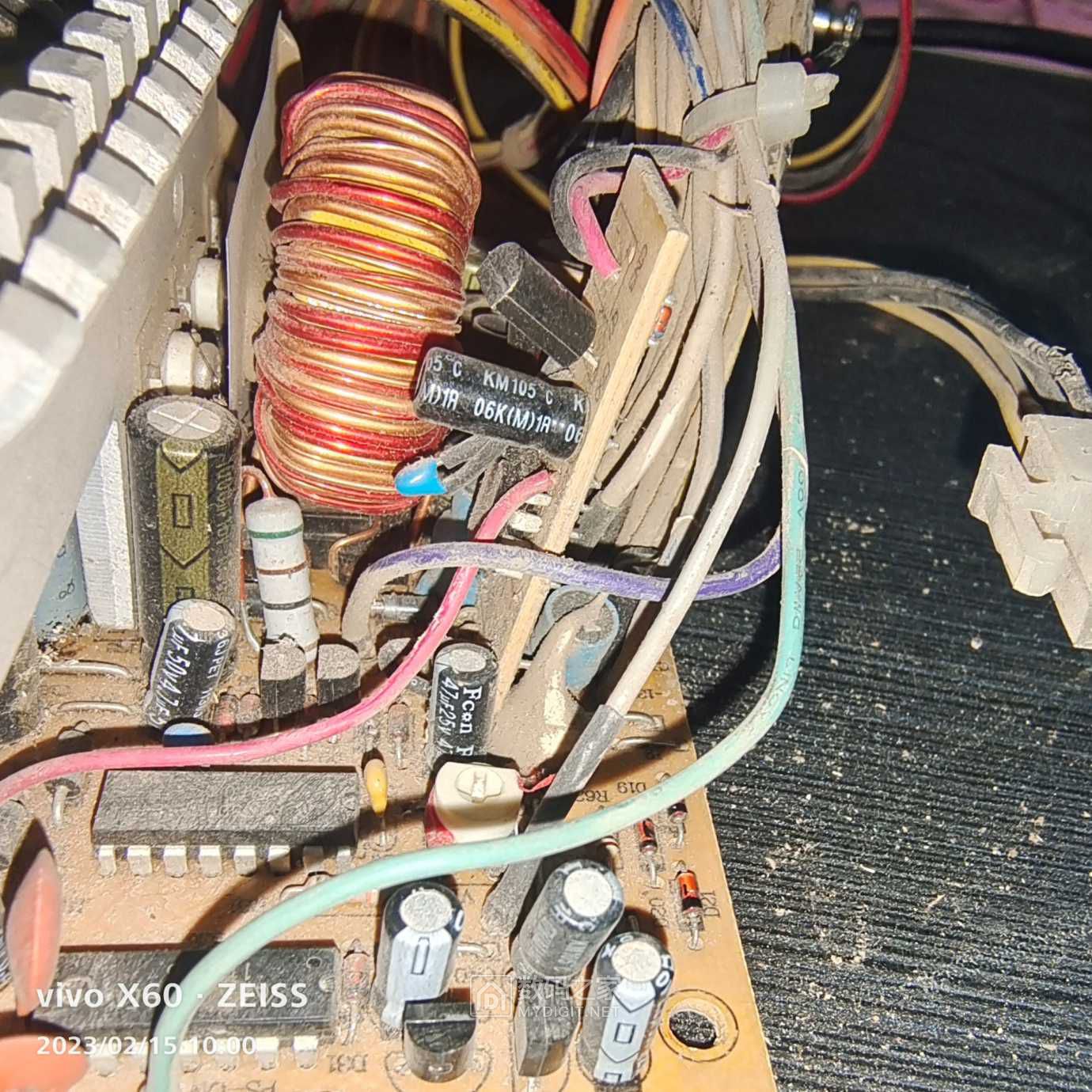

看样子可能是长时间不用,进虫子了,主板背面看一下。
