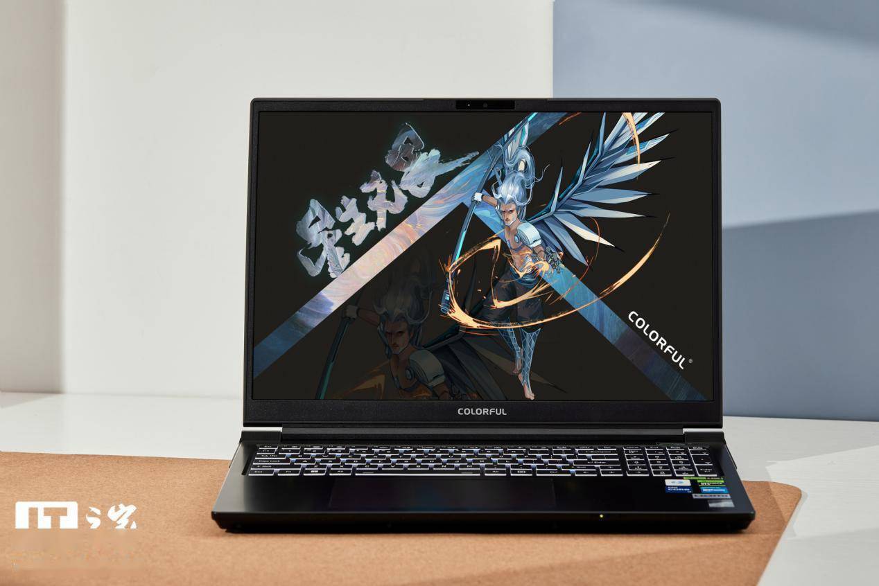

七彩虹将星 X16 Pro 是一台 16 英寸的 16:10 游戏本,三围为 359.5 (W) x 273 (D) x 19.9 (H) mm,重量约为 2KG,对于一款搭载 H45 处理器 + 140W 满功耗 RTX 4060 Laptop GPU 的游戏本来说,能控制在 2CM+2KG 以下,称得上是相当轻薄了。
今年将星系列主打旗舰的 Pro 和 Pro Max 都将 A 面的“将”字 Logo 去掉了,现在的 A 面是纯黑的一整块金属,观感非常简约。
打开 B 面,是一块来自 16:10 的 16 英寸电竞屏,这块屏幕的辨率为 2560*1600,刷新率高达 240Hz,色彩覆盖达到了 95% sRGB,色域容积则为 101% 的 sRGB,亮度约为 350nit。是一块观感很好的超高刷电竞屏。不仅仅可以满足高帧游戏的需求,也能兼顾一些简单的内容创作。
C 面同样采用全金属材质,磨砂手感温润舒适。RGB 键盘键位合理,且灯光支持自定义,方向键和小键盘都有照顾到。这块键盘支持 RGB 背光,观感酷炫。键盘上方是开机键,键盘下方是一块触摸板,尺寸中等,材质为塑料。

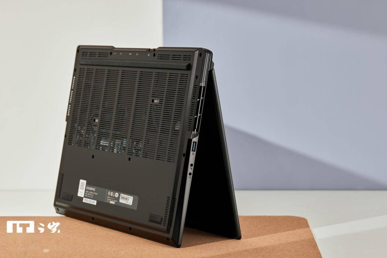

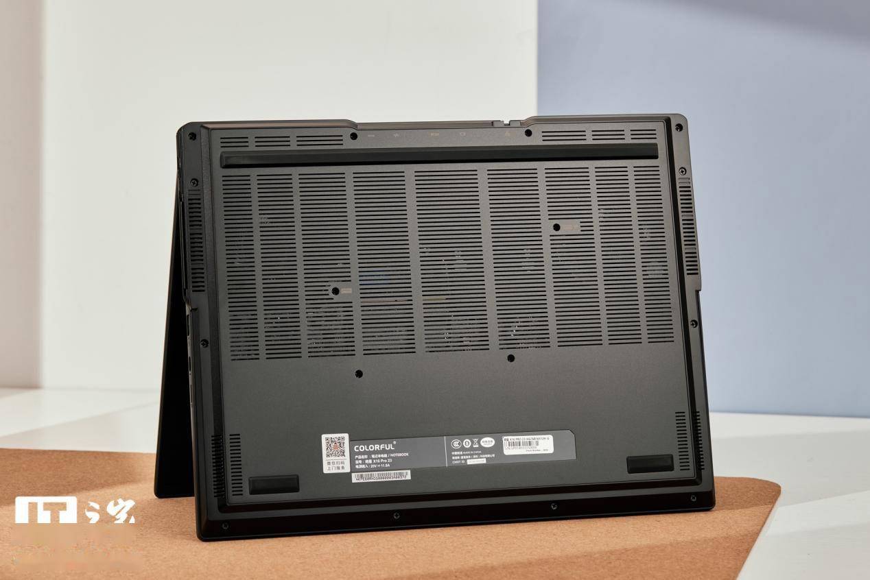

D 面是塑料材质,有垫高设计和大面积的进风口,从镂空的底盖中却看不到到裸露的铜管,这是因为将星 X16 Pro 采用了全新的散热设计,这个我们稍后拆机就知道了。

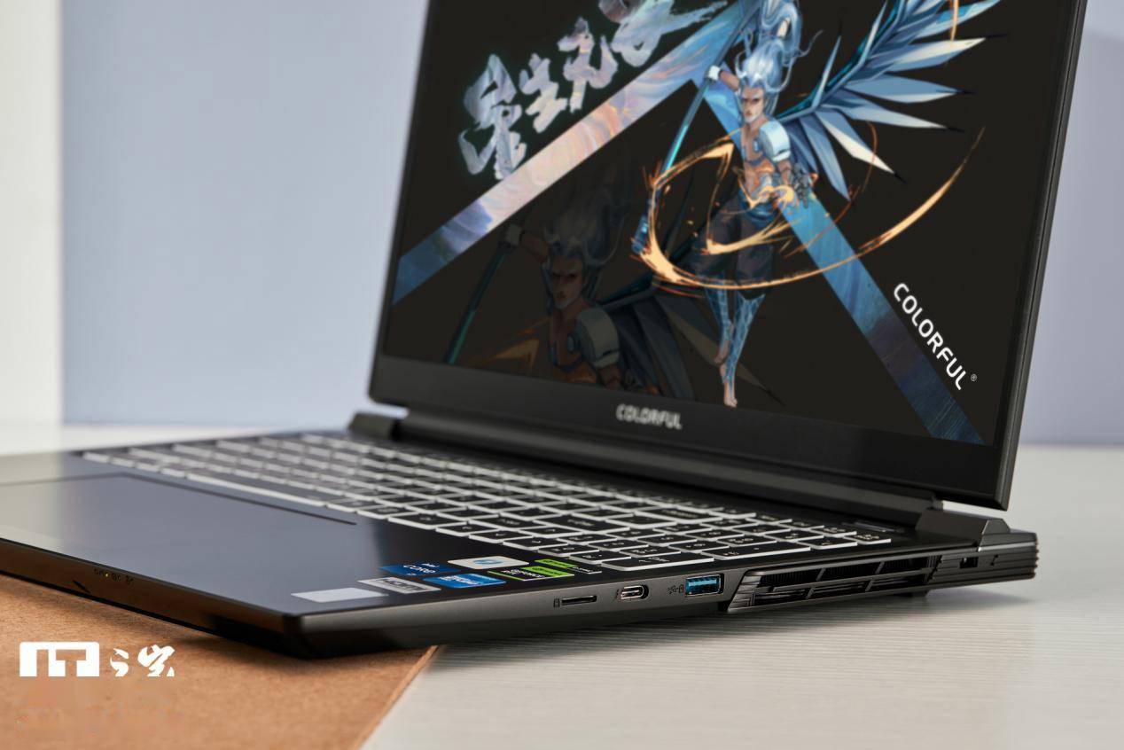

作为游戏本。将星 X16 Pro 的接口是相当丰富的,而且丰富出了自己的特色。整机共有 2 个 USB3.2 接口、1 个 USB Type C (USB3.2Gen 2)、1 个雷电 4 接口、一个 TF 读卡器、一个 MINI DP 接口、一对 3.5mm 接口、DC 电源接口、HDMI 2.1 和有线网口。其中雷电口 HDMI 和 DP 接口都可以用于视频输出,因此甚至可以组出 4 连屏。

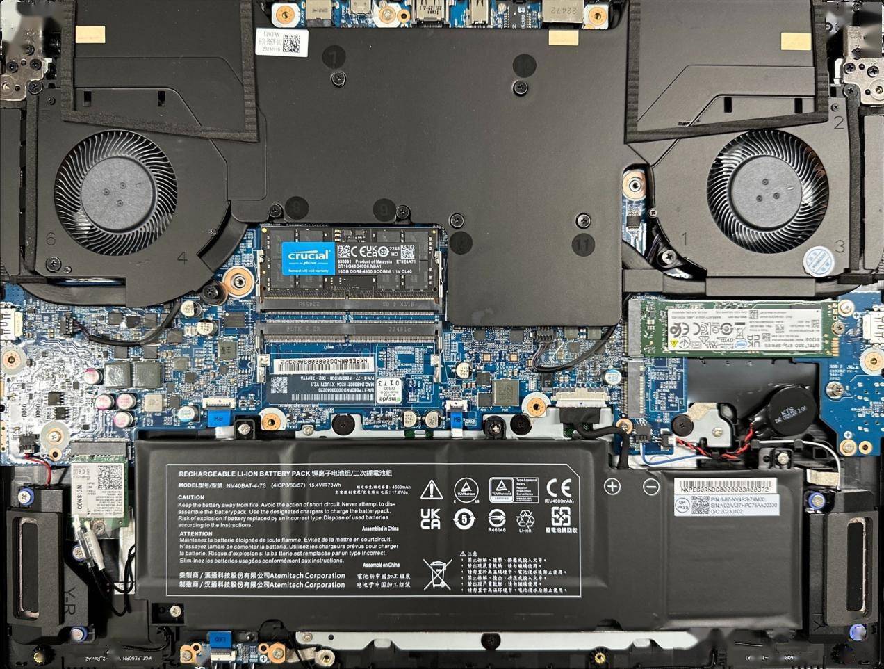

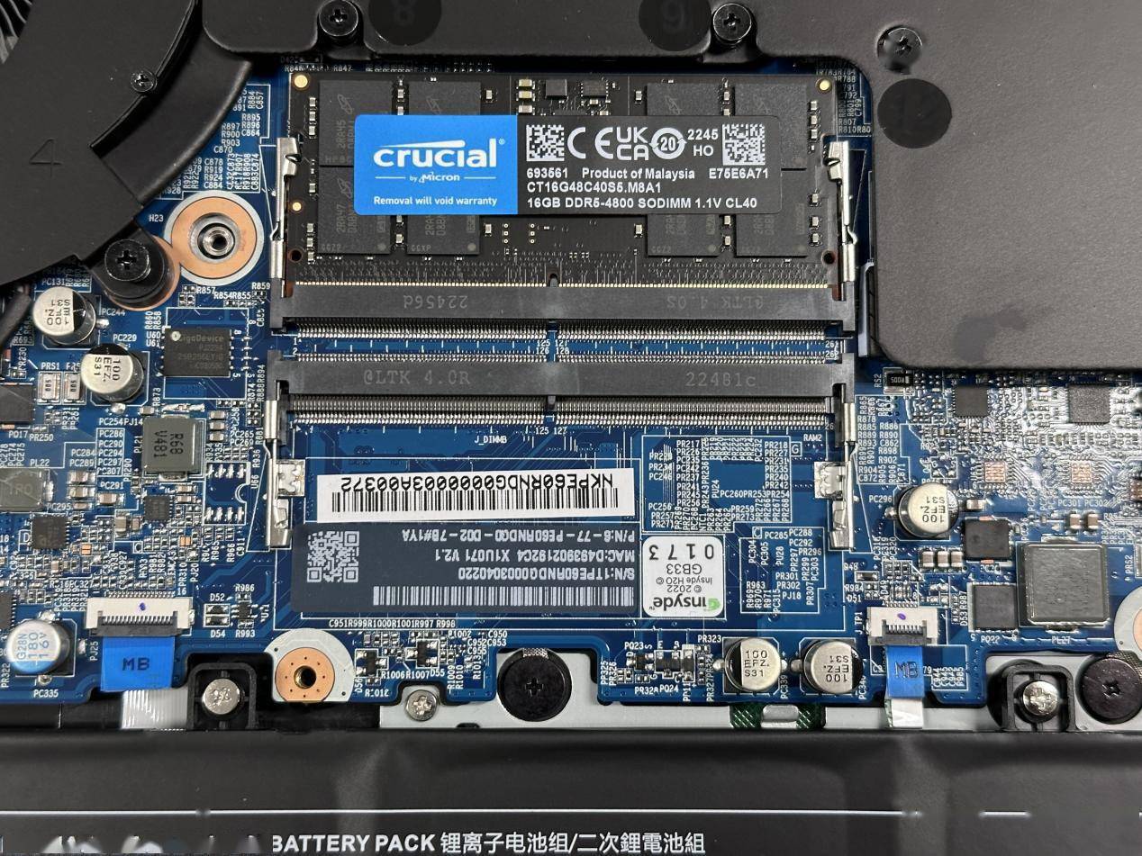

笔记本的配置是一回事,但更重要的是散热和供电是否充足,这关乎了性能能否充分释放。那么它是用什么散热系统压制的呢?我们接下来就拆机看看吧。从下图可以看出,将星 X16 Pro 升级到了一个全新的均热板散热模组,CPU 和 GPU 由一整块均热板共同负担,相比于传统的热管导热能力更强,也能做的更薄。

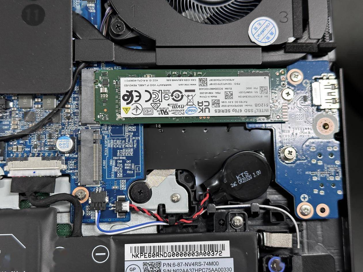

均热板下方是内存插槽,出厂自带了一根 DDR5 4800MHz 的英睿达内存,容量 16G,还预留了一个插槽方便扩容。建议大家都再加一根 16G 的,实现翻倍的读写速度。
自带的硬盘为 intel 的 670P 硬盘,是一块 PCIe3.0*4 的中端硬盘,颗粒为 QLC 颗粒。值得一提的是,将星 X16 Pro 预留了额外的一个 M.2 盘位两个盘位都支持 PCIe 4.0*4 的超高速度,对速度和容量不满意的话可以自行扩容。
电池也是一改往日将星系列的传统,容量提高到了 73Wh,配合核显输出模式,续航表现可以期待下。

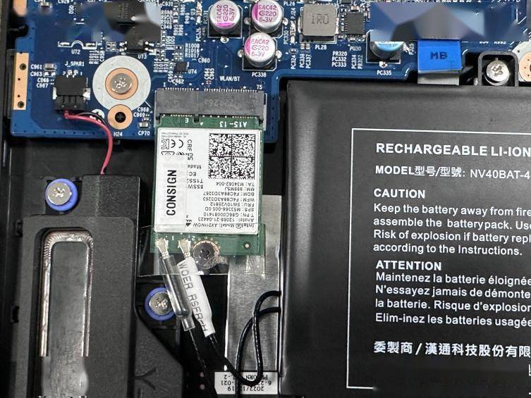

网卡是英特尔的 AX211, 支持最新的 WiFi6E 协议,是一块非常新的高性能无线网卡,这个要好评。

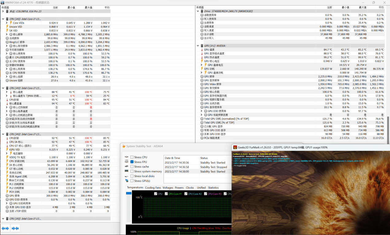

那么将星 X16 Pro 的全新均热板散热系统能否压得住满功耗的 RTX 4060 Laptop GPU 和 13代H45 酷睿 i7-13700H 处理器呢?我们先使用 AIDA64 进行单烤 FPU,15 分钟后,CPU 温度稳定在了 98℃,此时 CPU 功耗达到了 94W 左右,这个性能释放称得上激进了。

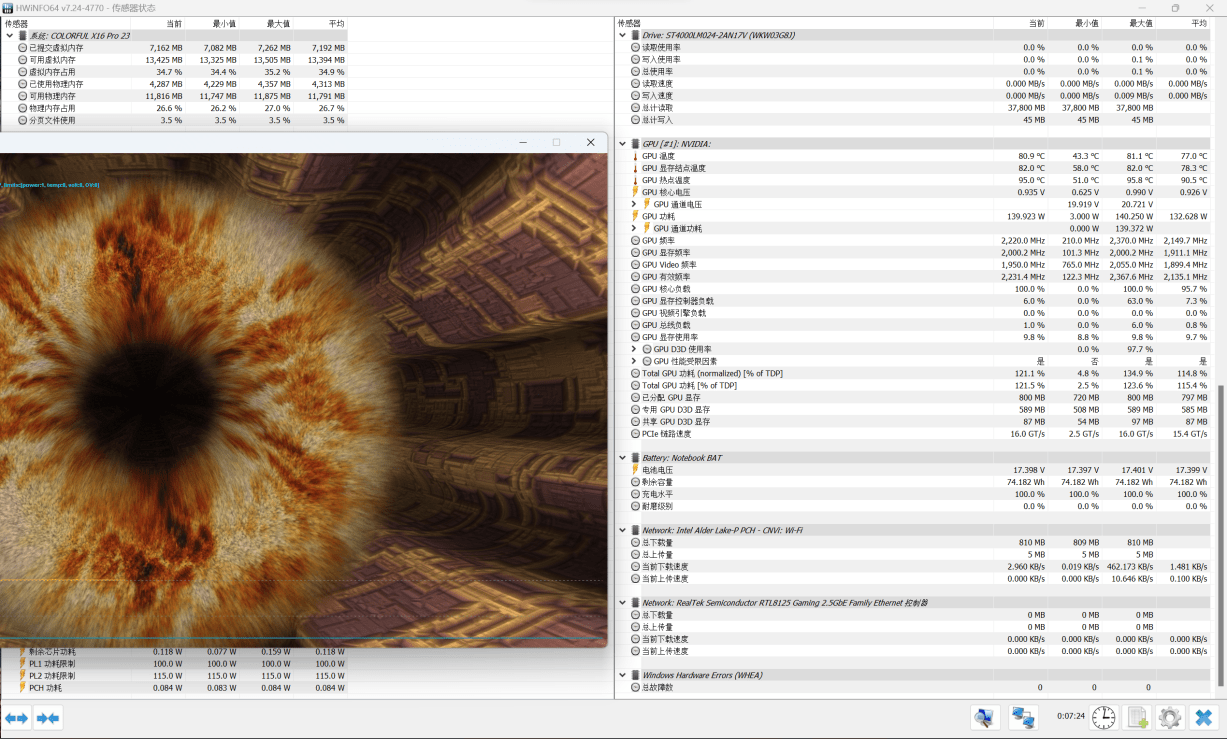

然后我们使用 FurMark 甜甜圈进行单烤 GPU,15 分钟后,核心温度稳定在 81℃,功耗则全程稳定在了 140W 的满功耗,看来性能释放相当充分。
接下来我们同时运行以上两款软件,模拟最大的压力,运行 15 分钟的双烤。15 分钟后 CPU 稳定在 63W、88℃,GPU 稳定在 140W、84.7℃,显卡能全程保持满功耗,CPU 也运行在 55W 的标准功耗之上,这个性能释放非常给力。不过值得一提的是,此时风扇噪音也是很大的,日常使用还是限制一下比较好。

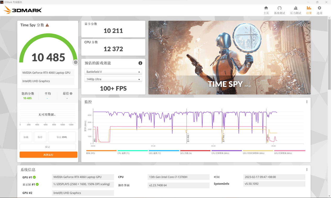

跑分方面 RTX 4060 Laptop GPU 基本能释放全部的性能,GPU 理论分数达到了 10211 分,比上一代 RTX 3060 Laptop GPU 提升了约 20%,达到了 RTX 3070 Laptop GPU 的水平。

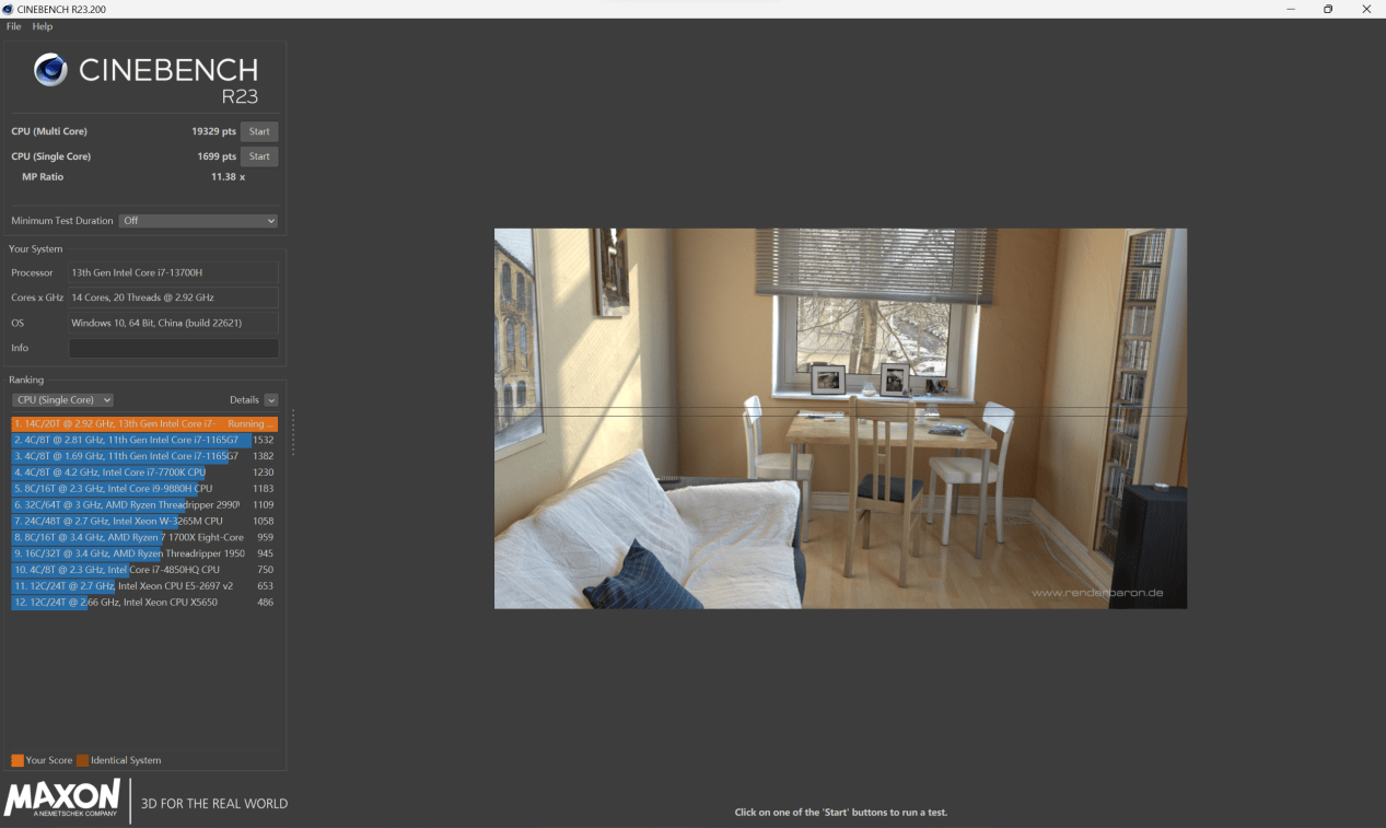

在代表 CPU 理论性能的在 R20 中,获得了单线程 661 分,多线程 7521 分的成绩。相比于上一代主流的 i7-12700H 不论是单核多核都有了明显的提升。
在 R23 中,则达到了单核 1699 分和多核 19329 分,同样有着约 10%-15% 的理论性能提升。

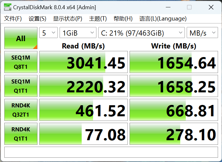

Intel 670P 的 QLC 硬盘,表现中规中矩,对性能有要求的可以自行扩容 PCIE 4.0 的高性能硬盘。

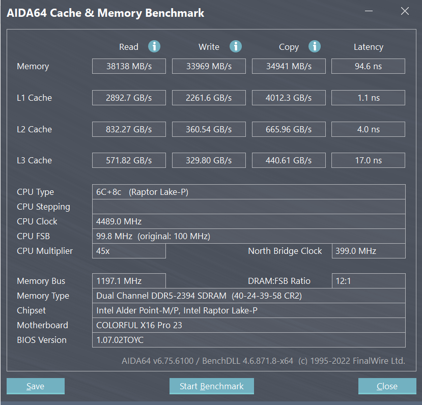

内存则是标准的 4800MHz 的 DDR5 笔记本内存,如果再加一根同款组“双通道”的话,读写成绩可以再翻一倍。

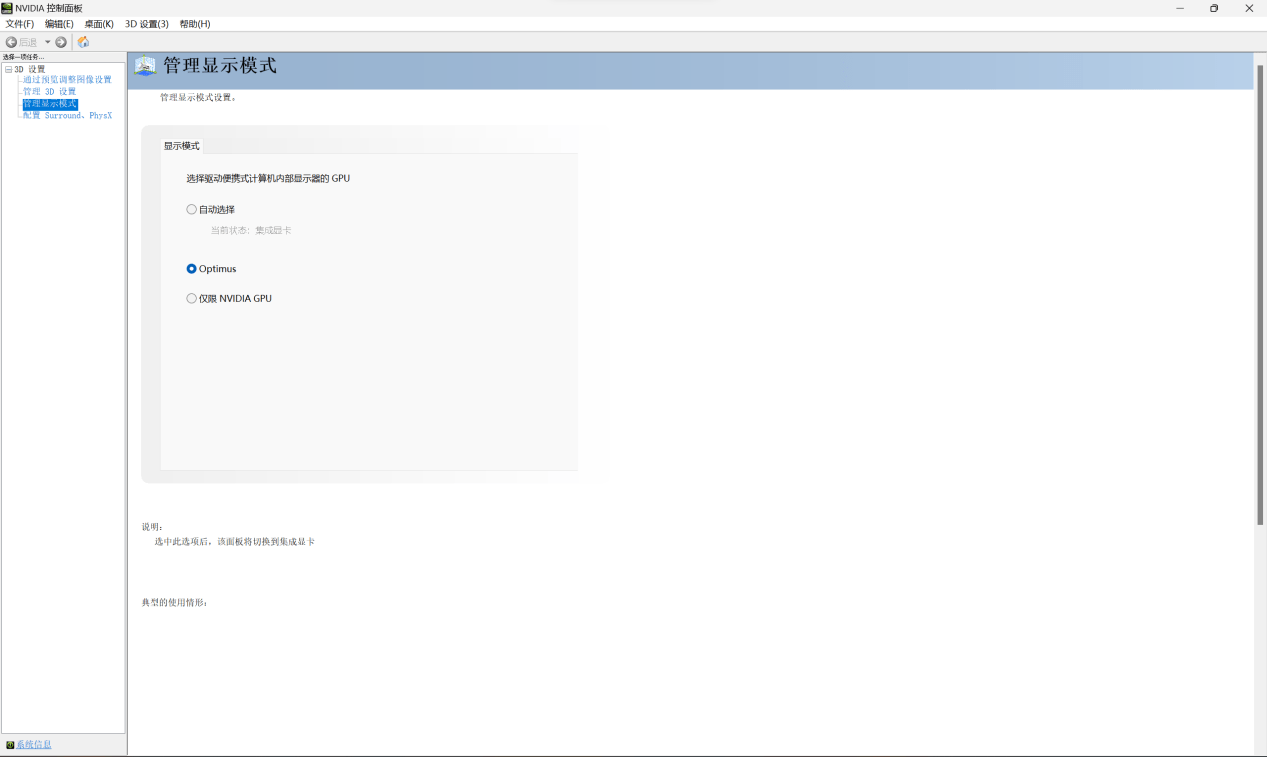

从上面可以看出,七彩虹将星 16 Pro 的硬件提升还是相当显著的。那么它的实际游戏体验是否也有巨大提升呢?值得一提的是,七彩虹将星 16 Pro 还支持独显直连热切换功能,以下所有游戏我们都会开到 2.5K 分辨率 + 最高画质 + 独显输出模式下进行测试,有 DLSS 则开到平衡档 DLSS。有 DLSS3 的话则会分别测试一遍开关 DLSS3 的帧数。

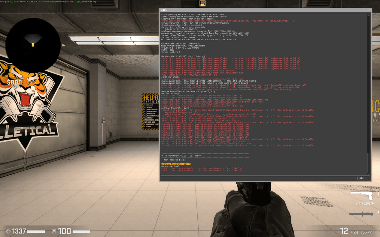

首先是电竞游戏,我们选取了《CS:GO》、《绝地求生》、《永劫无间》和《APEX Legend》四款主流的电竞游戏进行测试。我们希望在电竞游戏中,将星 16 Pro 能跑满 2.5K 240Hz 的屏幕。实测在《CS:GO》中,运行 BenchMark 能达到平均 313,可以跑满这块电竞屏。

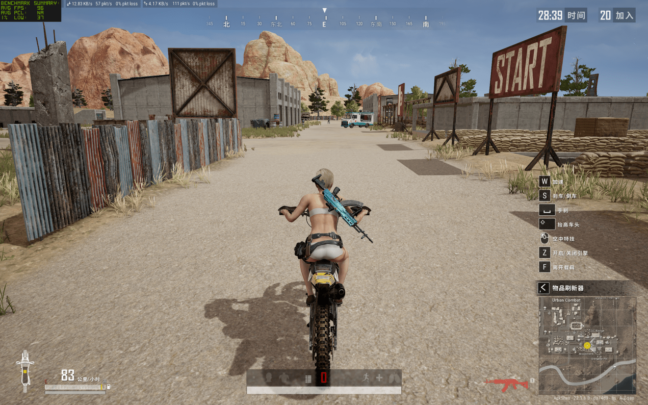

《绝地求生》这边,实测在 2.5K 最高画质下能跑到 96 帧,能满足最高画质高帧游玩。如果想要以电竞帧数游玩的话,可以考虑调成大家常用的“三极致”画质。

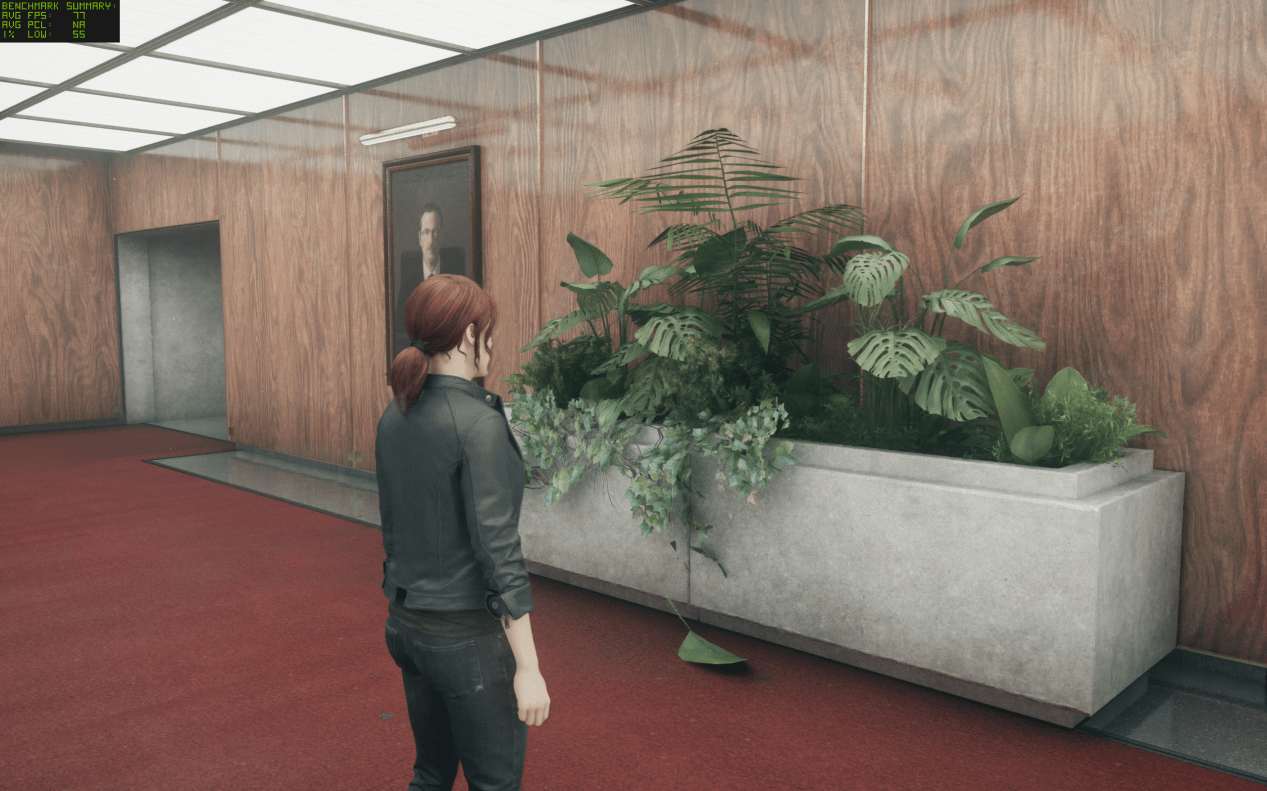

接下来我们来测试一下光追测试常青树:《控制》,即便开启最高画质最高光追,也能达到平均 77 帧。过去 RTX 3060 笔记本做不到的,现在 RTX 4060 笔记本已经可以做到了。

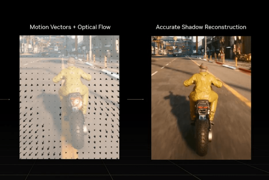

其实 RTX 4060 相比于 RTX 3060 的提升并不在理论性能上,而是‏在于它可以通过 DLSS3 技术可以实现帧数的进一步暴增。所谓‏‏DLSS3 是一款由 AI 驱动的性能倍增‏‏技术‏‏,由全新第四代 Tensor Core 和全新光流加速器驱动,是 NVIDIA 广受好评的深度学习超级采样技术的最新版本,并拥有开创性的光学多帧生成功能,将开启 NVIDIA RTX 神经网络渲染游戏和应用的新时代。‏
‏简单地说,过去的 DLSS2 是通过渲染出一个低分辨率图像,然后 AI 放大至高分辨率,实现画质与帧数的提升。而全新的 DLSS3 在兼容 DLSS2 的基础上,还新增了帧生成功能,可以在两个真实帧之间插入 AI 推算出来的全新帧,实现帧数的倍增。再结合 DLSS2 的超分辨率功能,AI 能重建至多八分之七的显示像素,与没有 DLSS 相比,游戏性能最高可提升‏‏ ‏‏4 倍!‏

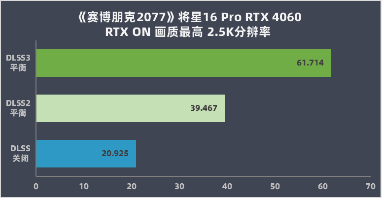

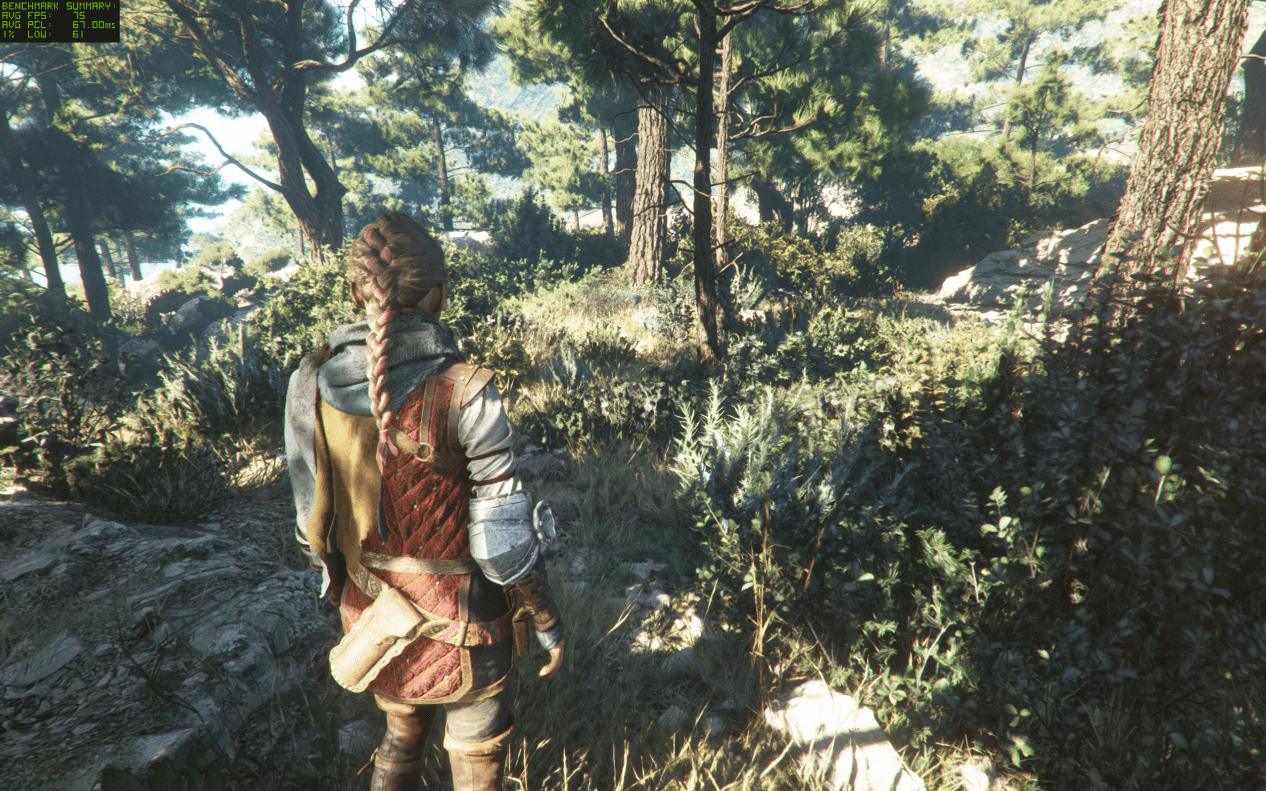

‏我们先来看看压力最大的‏‏《赛博朋克 2077》‏‏,‏‏在‏‏2.5K‏‏最高画质超级光追下运行它自带的 BenchMark,得到了以下数据。‏‏默认状态下仅仅平均 21 帧,无法流畅游玩,即便是开启 DLSS2 后,也就能达到 40 帧而已。但在 DLSS 3 选项全开的情况下,可以实现帧数 3 倍的提升,将平均帧提高到约 62 帧,满足 2.5K 畅玩,看来 DLSS3 技术的确出彩。‏

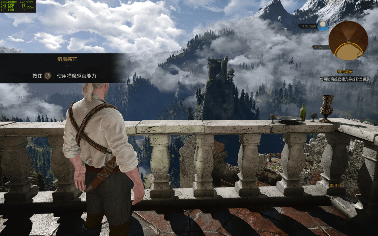

‏传奇 3A 大作《巫师 3》最近也更新了次世代版,配置要求大大提高,但也提供了 DLSS3 技术的支持,这对于‏RTX 40 系列笔记本电脑 GPU‏无疑是一个好消息。‏
‏从帧数测试来看,‏RTX 4060 笔记本电脑 GPU‏想要光追全开畅玩 2.5K 的 3A 还是很有难度的。不开 DLSS 甚至只有平均 19 帧。而在 DLSS 2 平衡档下也仅仅平均 36 帧。如果开启 DLSS3 的话,就能达到平均 57 帧。基本可以流畅,想要更高帧率的话可以适当降低一档光追。‏

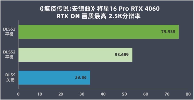

‏在另一款画质爆炸的次世代 3A 大作《瘟疫传说:安魂曲》中,我们同样需要 DLSS3 技术的加持,来实现高帧流畅游玩。‏
‏在不开启 DLSS 的情况下,运行瘟疫传说还是比较困难的,仅有平均 34 帧。但在开启 DLSS 3 性能后,帧数几乎翻了 2.5 倍,达到了平均 76 帧,满足了 2.5K 畅玩次世代 3A 大作的需求。‏

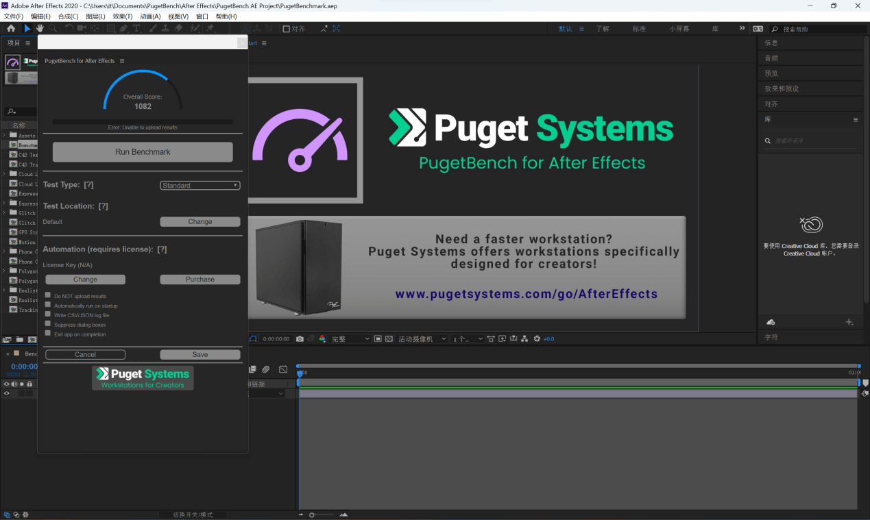

另外一款压力比较大的特效软件 Adobe Effects 中,我们同样使用 PugetBenchmark 进行测试。最终得分为 1082 分,也能进行一些比较复杂的特效制作。

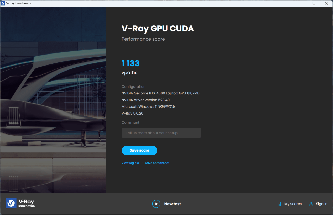

‏由于 CUDA 核心的存在,利用 GPU 加速建模也就成了必然。实测‏‏在 V-Ray GPU RTX 中的分数也‏‏达‏‏到了‏‏1133‏‏分,‏‏和 RTX 3060 相比提升了约 15%。‏

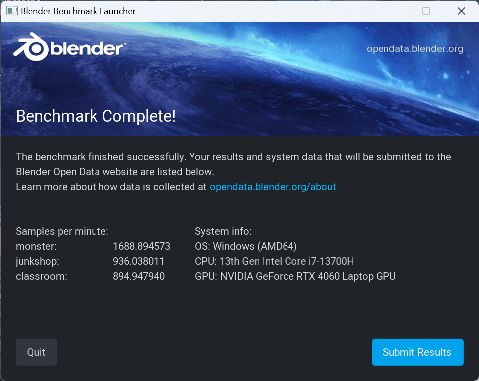

在另一款常用的建模工具 Blender 的测试中,RTX 4060 笔记本电脑 GPU 的成绩已经超越了桌面级 RTX 3070。看来这一代的能效比提升是明显的,可以把更强的性能塞进笔记本中。

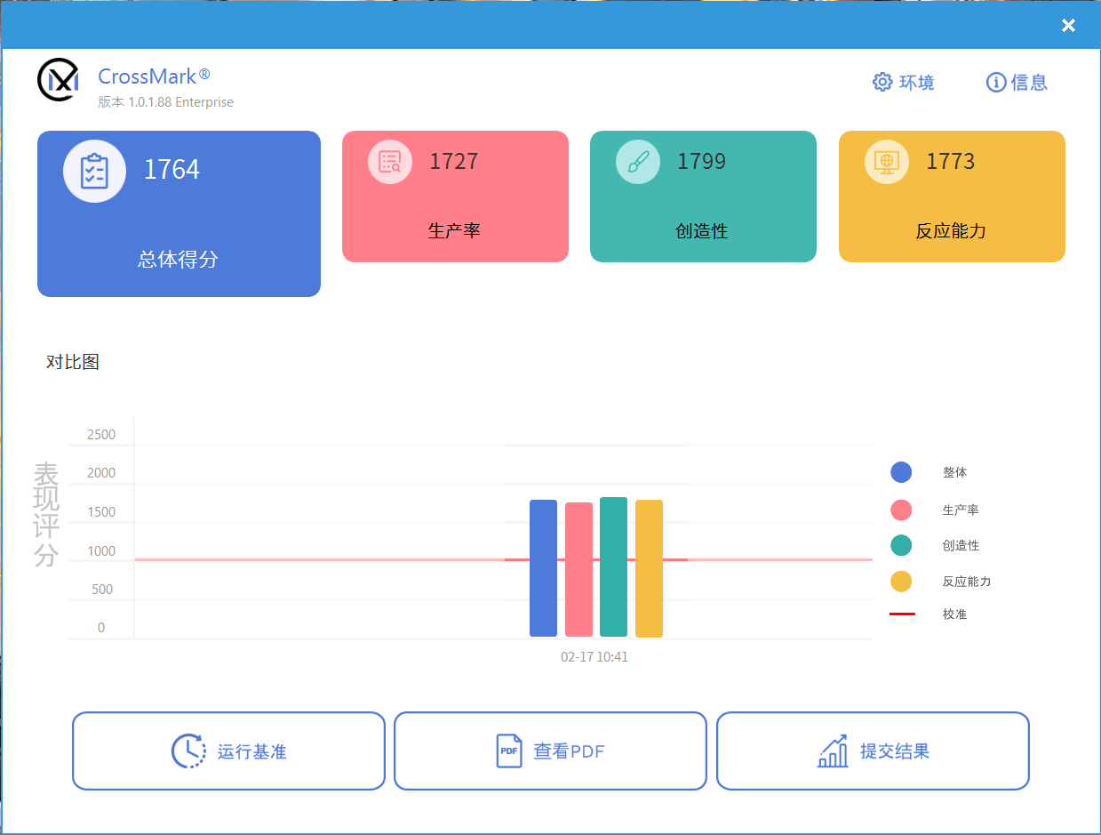

以上这些高负载的生产力软件都能 Hold 住,CrossMark 这种检验综合办公性能的软件更是不在话下了,实测总分可以达到 1764 分,能满足所有日常办公需要。

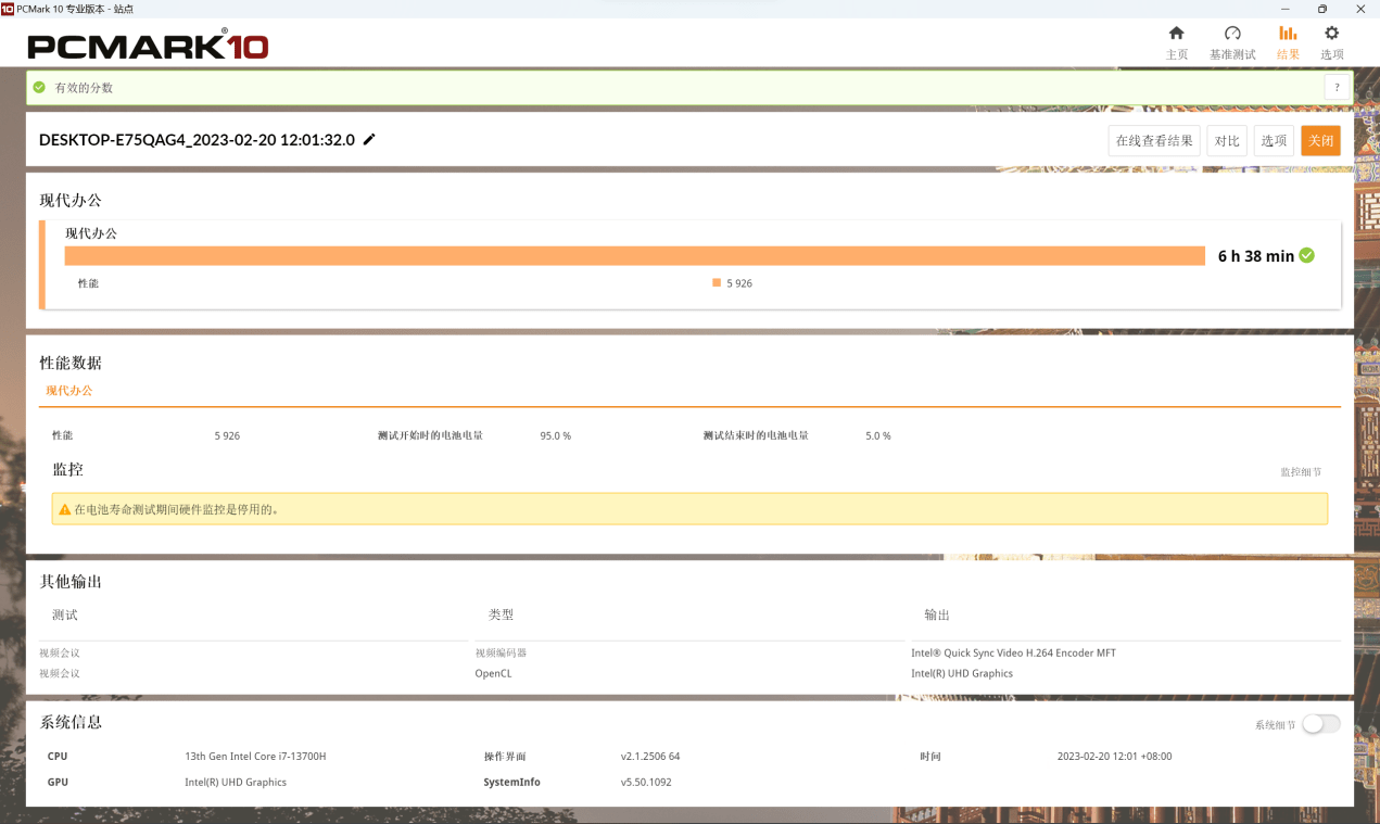

续航也在很大程度上影响着生产力,最后我们测试一下它的续航表现。我们切换到省电模式,此时系统会自动开启“核显直连”,屏蔽独显来省电。然后我们运行 PCMark 10 现代办公续航测试,最终连续运行了大约 6 小时 38 分钟,这个成绩在游戏本中还算是很不错的了。
