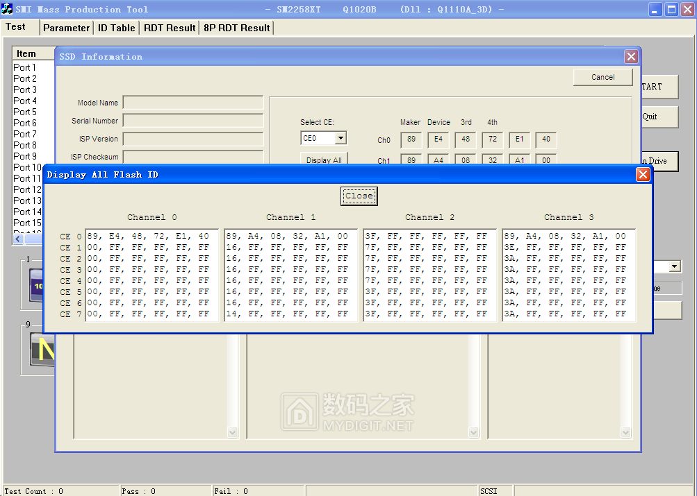

1.二手刚买的台电120G固态,不识别。sm2258XT主控,id=89A40832A100,B16A制程共四片。见图一,图二。
2.短接上电,4个id都是正常读出,开卡120G成功,在跑圈校验时有坏块,接着跑RDT,结果问题来了,RDT跑完之后,发现CH2坏块数800,其它通道坏块几十还算正常,再开就开不出来总是提示错误见图三。
3.折腾了一会,发现id不正常了,见图四,
CH2通道id读不出来了,加焊F9没用,加焊F2没用,再加焊F10也是一样,注意这里没有加焊F1。接下来只能开3个颗粒90G了,如图五、图六设置,顺利开出90G,接着RDT后开卡,跑圈很正常。
4.这时心里还是有些不甘,接着又把F1加焊一次看看啥情况,加焊后,又不认盘了,短接发现ch0都不正常了,见图八,这时干脆全都再加焊一遍,主控也不例外,没有变化,这时彻底死心了,只好把F1和F9位的芯片拆下来,上测试架同样不能正常读出id,确认两个芯片死翘翘了,这玩意咋这么脆弱呢?
5.330度的温度之前没有发现坏过芯片,可能还是芯片寿命到头了吧,那就按两个芯片开开看看,原来以为缺少ch0会开不过,没想到很顺利开卡成功60G,图九,图十。同样RDT后跑圈很顺利通过。
5.F9位置的芯片ch2跑RDT炸掉,F1位置的芯片ch0加焊时炸掉,挺奇特的经历和教训。

有可能还是在焊接过程被烤坏的

B16很容易炸,没事别去乱吹

yudehua 发表于 2023-2-25 22:49
330度感觉温度不算太高,之前也多次焊过芯片,没遇到有问题过。我的风枪温度再低就吹不化了。 ...
B16是比较容易炸的一代,吹这个制程的颗粒,我都提心吊胆。
