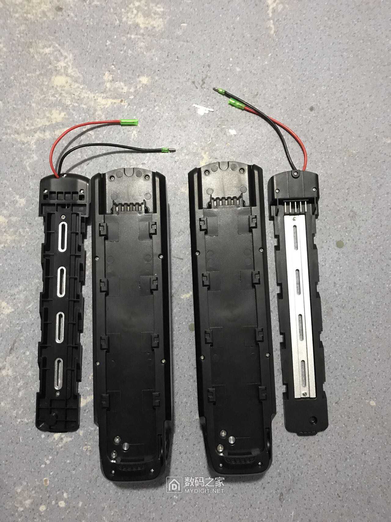

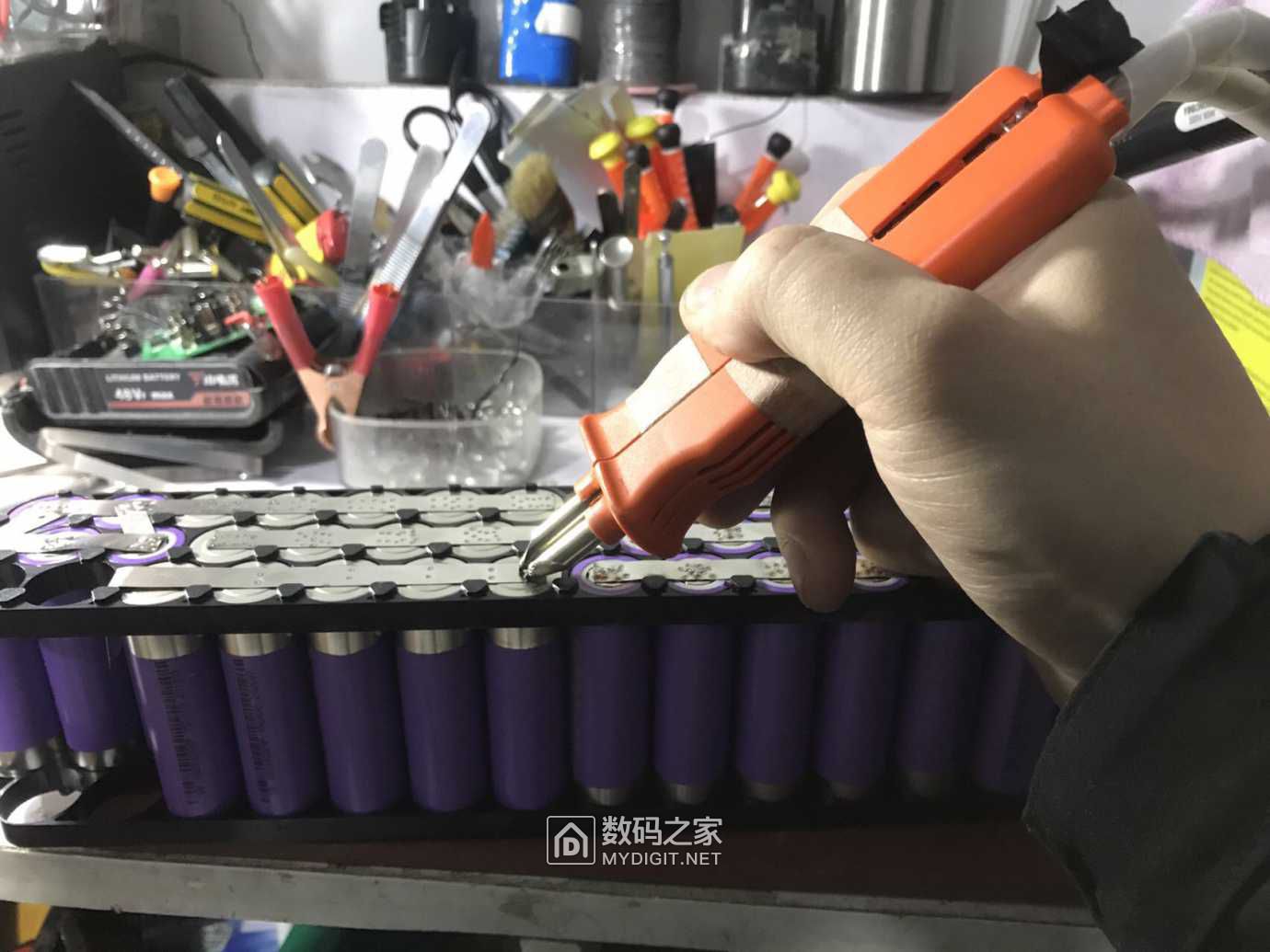

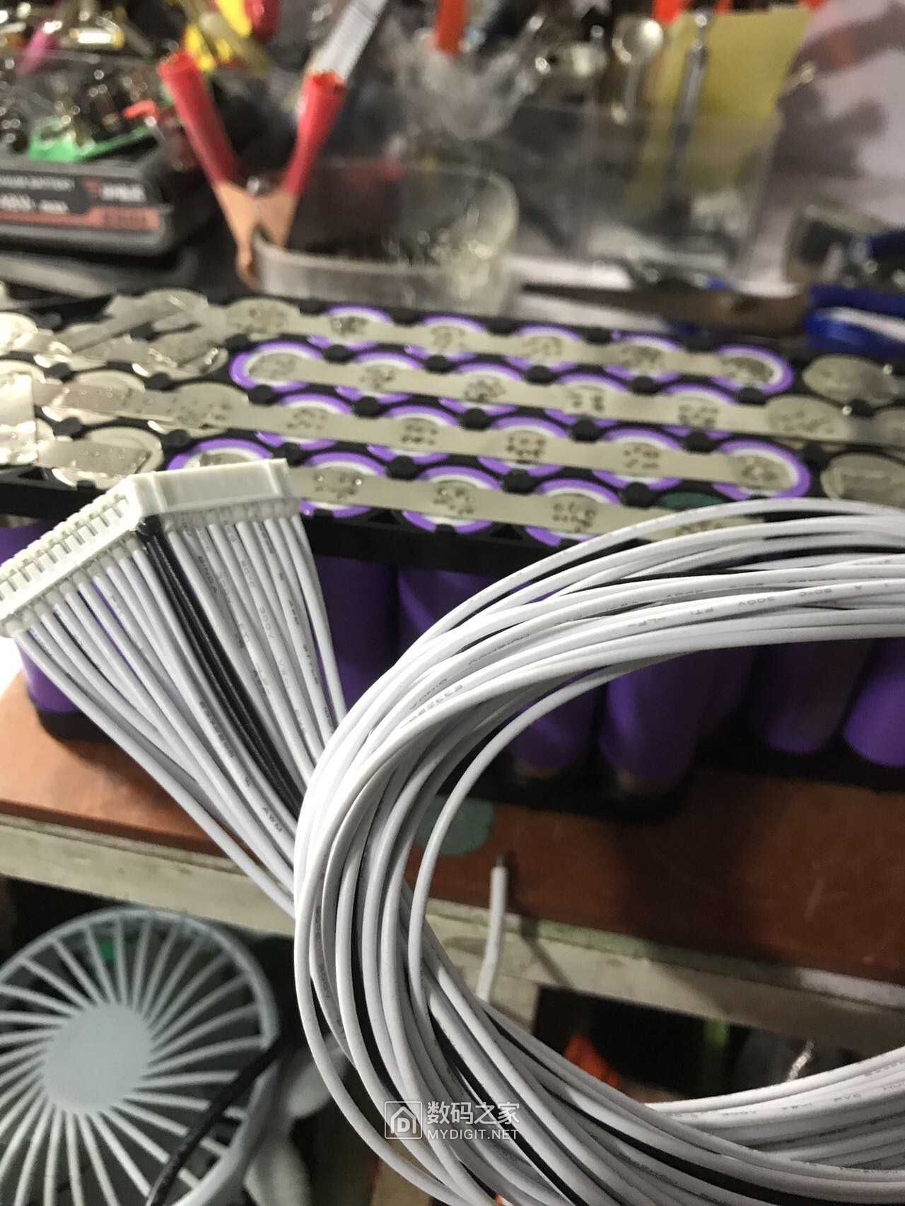

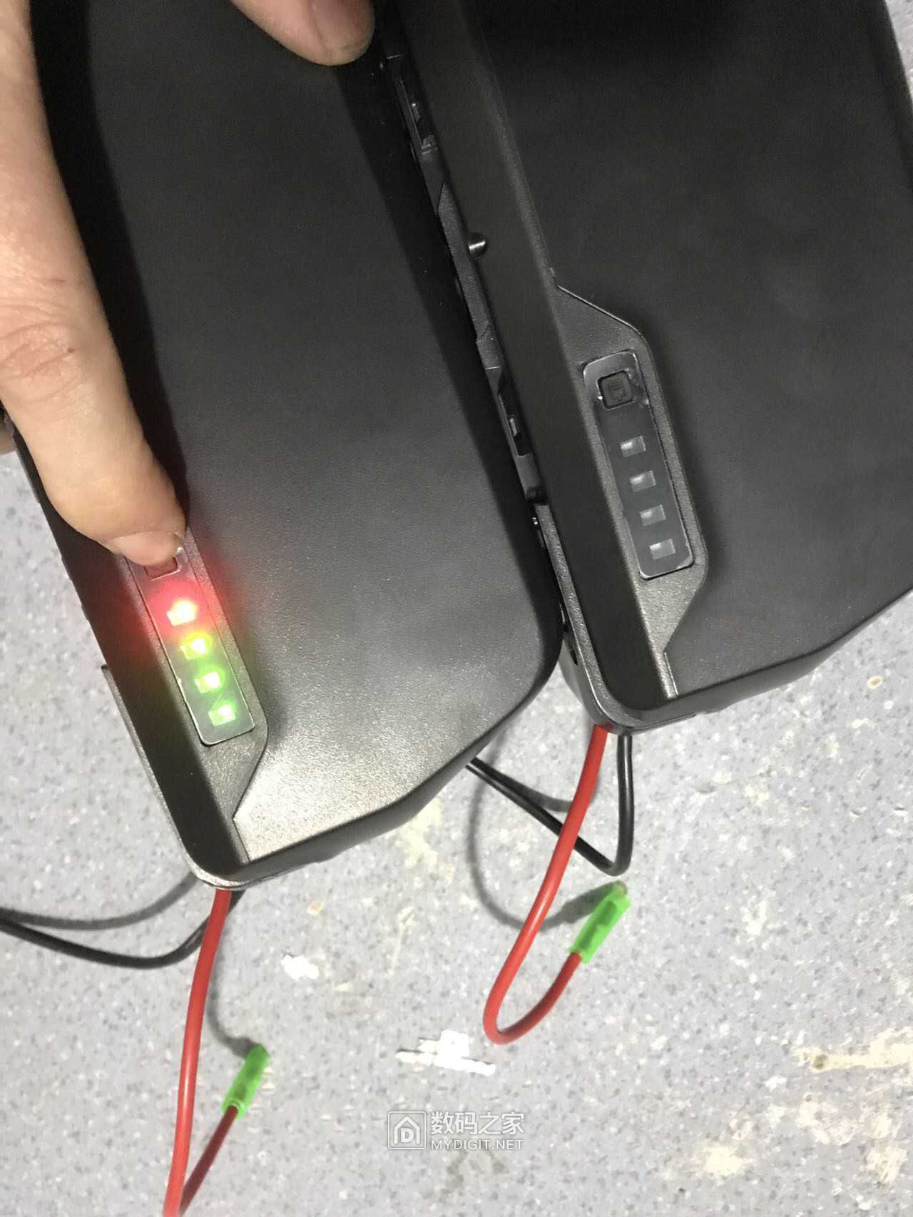

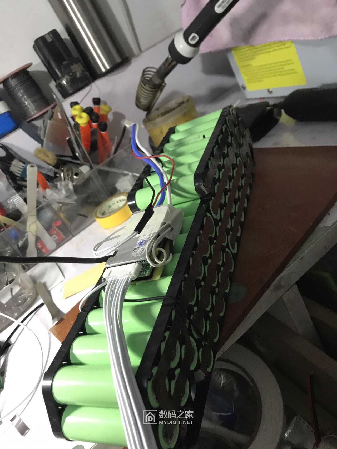

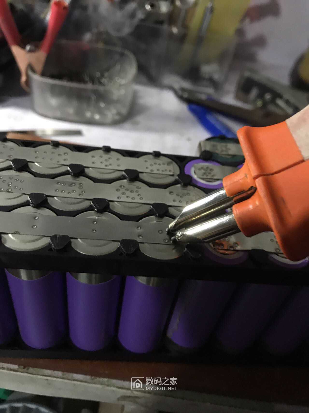

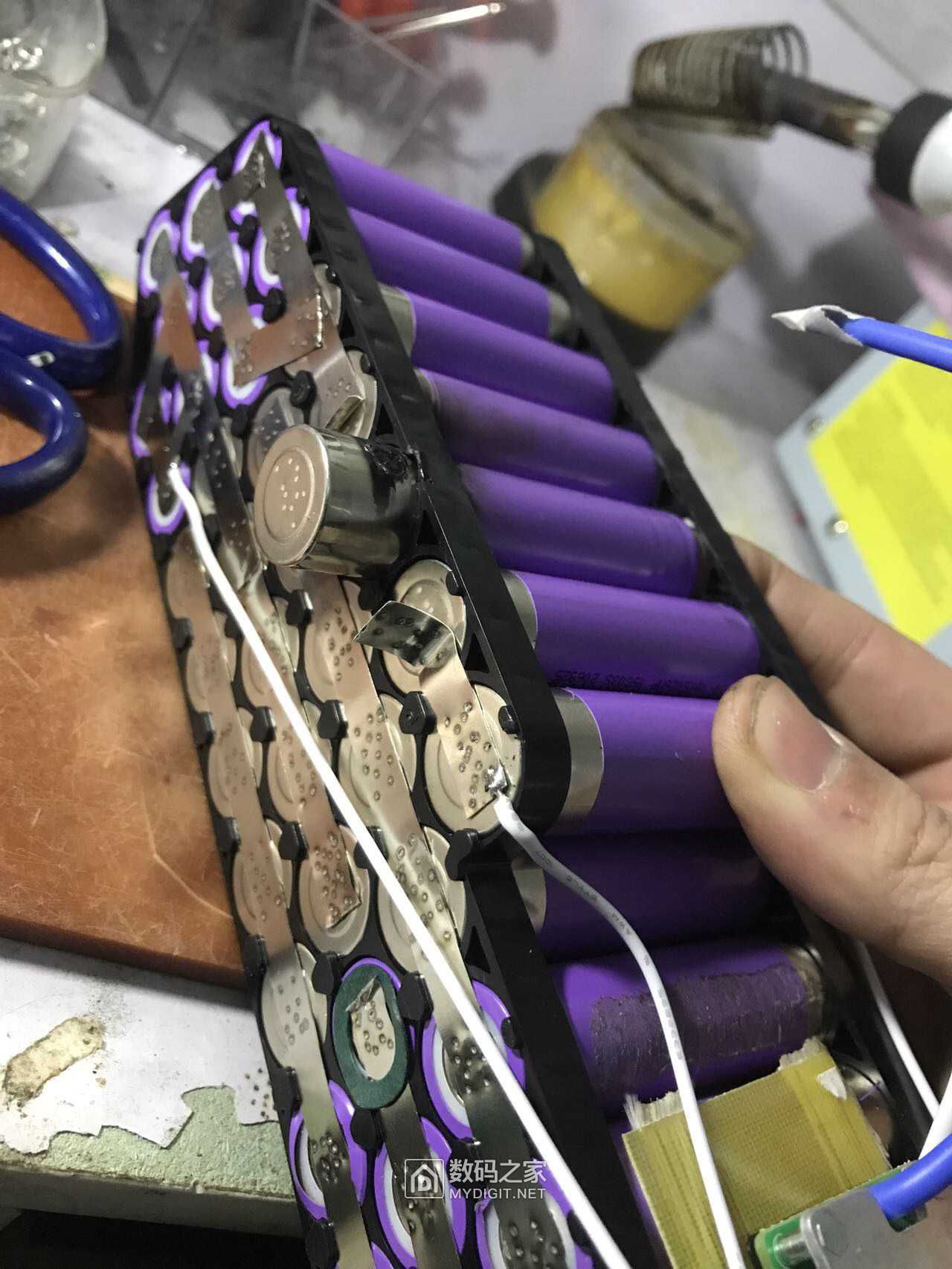

客户淘的库存电池 客户淘的外壳套件,回来拆就电池 打磨多余镍片,最后电池安装入支架在焊接,最后焊接保护板 焊接成品时候输出负极线碰了电池组、直接烧透了一节电池,我有抠出来换一节,费事大约6-7小时 不大好搞 改了电量显示 保护板有温控开关连接外壳启动,我收费180赚了个工钱

发表于 2023-2-27 19:47:40 | 显示全部楼层
点焊焊点还可以
