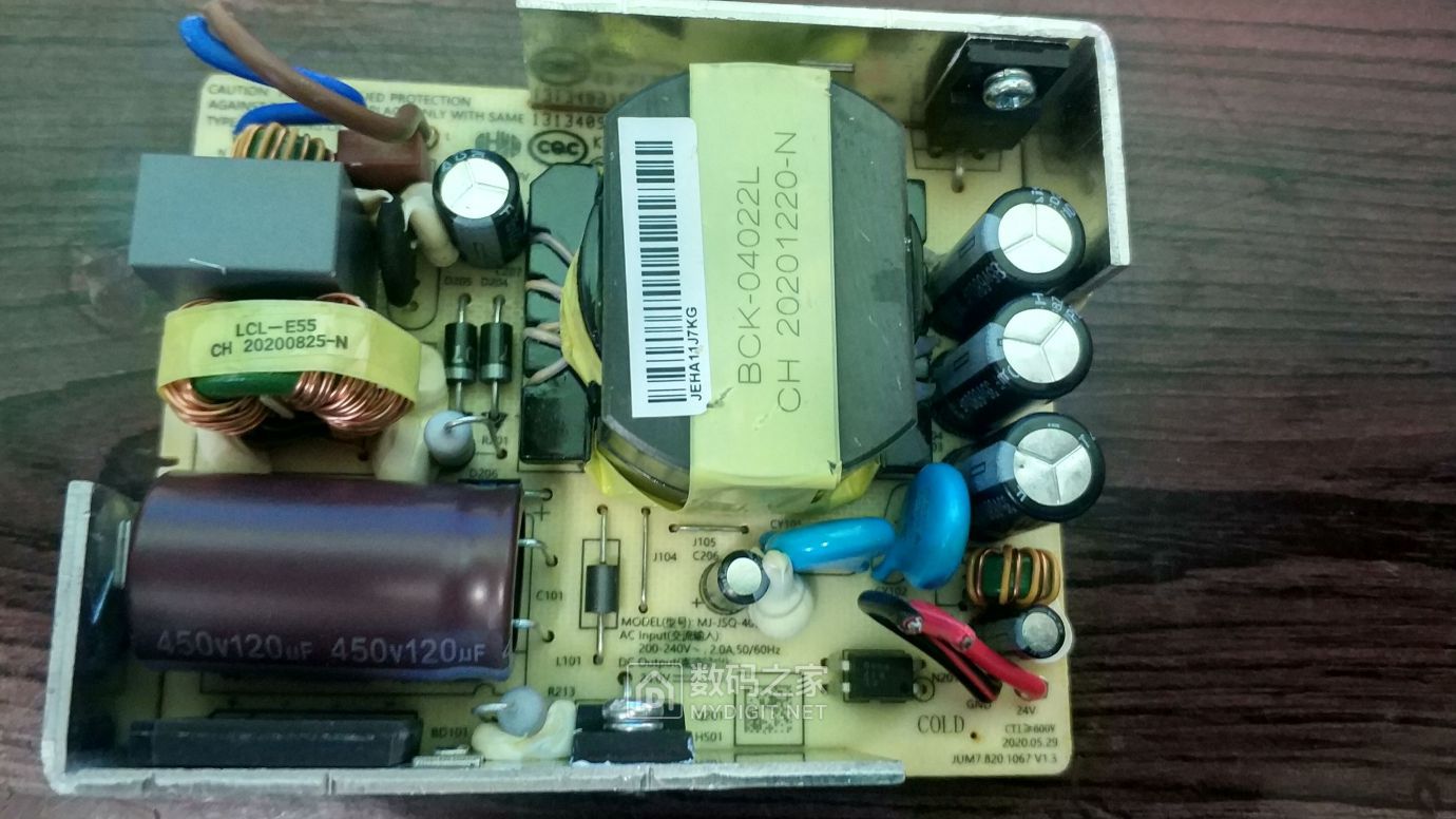

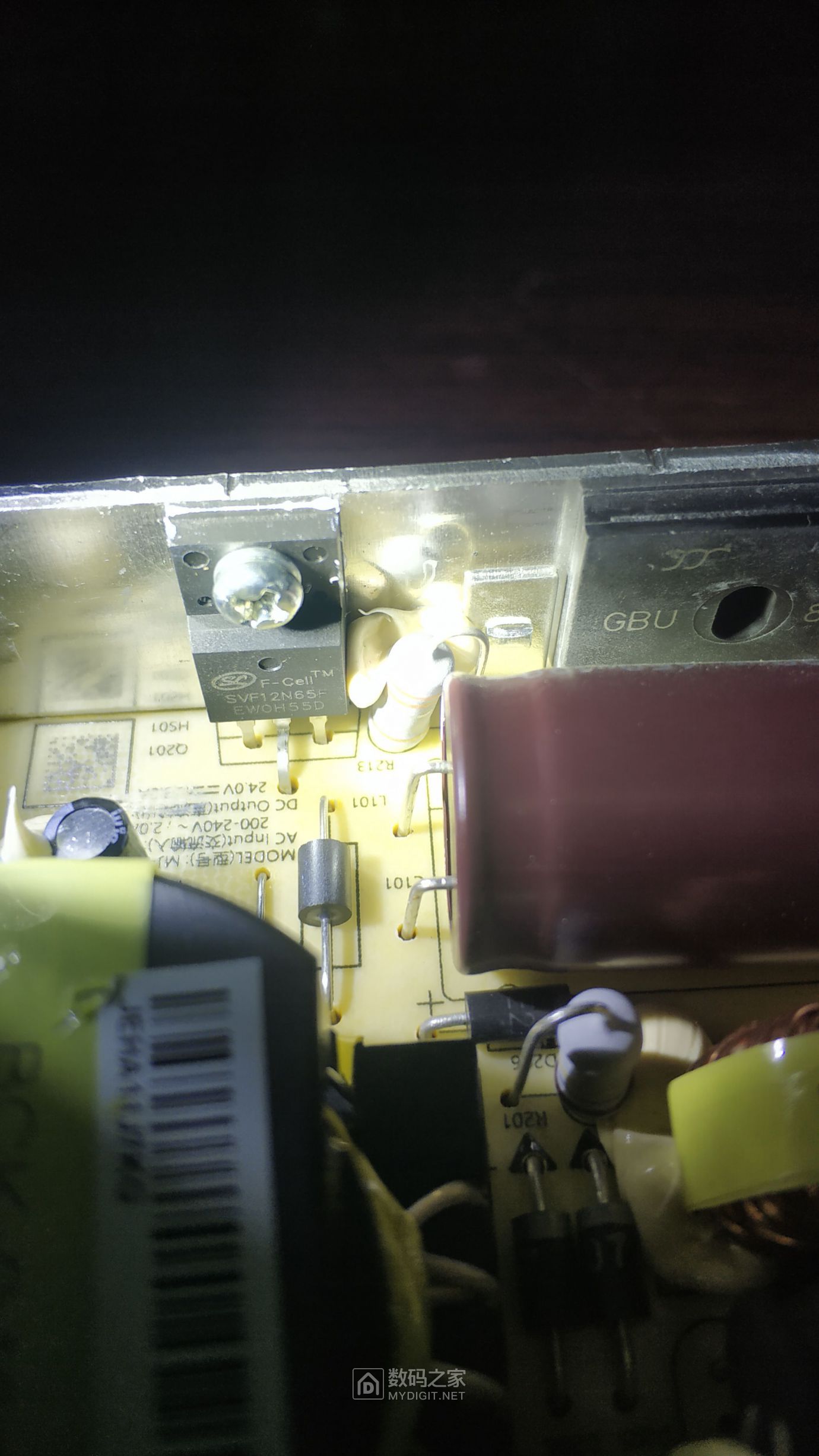

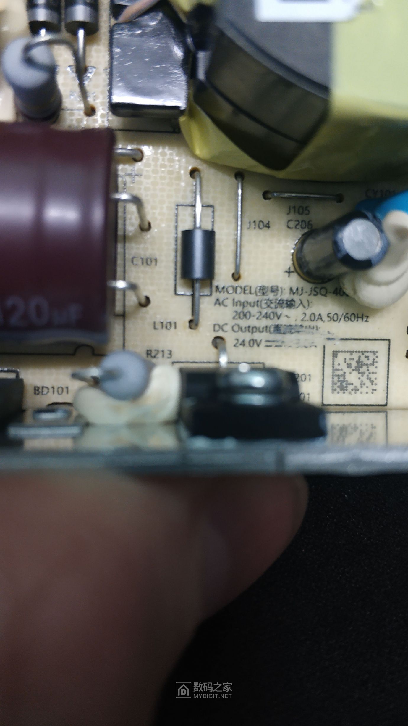

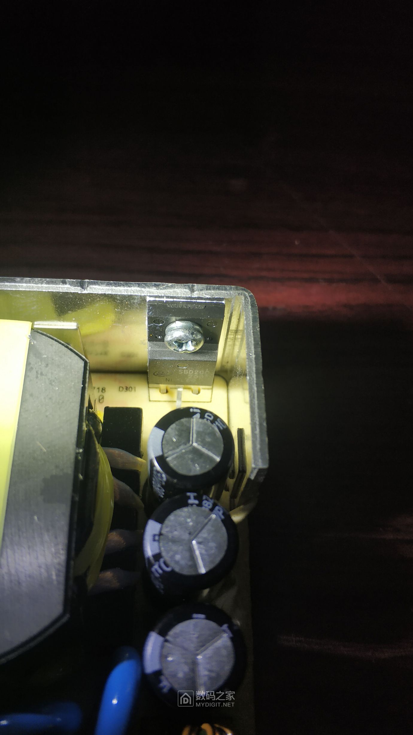

[电源] 一个 24v电源 丝印是3A 商家说能上5A
发表于 2023-2-27 20:32:17 | 显示全部楼层 |阅读模式
QQ图片20230227202448.jpg QQ图片20230227202455.jpg QQ图片20230227202511.jpg QQ图片20230227202514.jpg
管子型号sbd20c200f nlol69
管子型号svf12n65few0h55d

发表于 2023-2-27 21:43:42 | 显示全部楼层
没听说有低标的
发表于 2023-2-27 22:08:50 | 显示全部楼层
能上是一回事,长时间稳定运行又是另一回事。
发表于 2023-2-27 22:14:57 来自手机浏览器 | 显示全部楼层
我华为22.5W手机充电头用的15N65,这个带散热片可以降维打击看主电容和各个关键原件长期3A没问题5A长期够呛肯定高温
发表于 2023-2-27 23:33:16 | 显示全部楼层
这电源做工和用料看着不错。
发表于 2023-2-27 23:52:25 | 显示全部楼层
用料确实不错
发表于 2023-2-28 00:50:24 来自手机浏览器 | 显示全部楼层
正经的电源,看热电电容容量应该能上5A
发表于 2023-2-28 01:19:17 | 显示全部楼层
看电源体质不错,上5A应该没问题
发表于 2023-2-28 01:51:29 | 显示全部楼层
为啥要把字抹掉?
 楼主| 发表于 2023-2-28 04:25:46 来自手机浏览器 | 显示全部楼层
kygggg 发表于 2023-2-28 01:51
为啥要把字抹掉?
可不就说这事么
发表于 2023-2-28 05:51:05 | 显示全部楼层
5a是峰值功率,也就短时间能行,为了安全,还是3a吧
发表于 2023-2-28 06:15:52 来自手机浏览器 | 显示全部楼层
应该是短时间用的,长时用散热够呛
发表于 2023-2-28 07:31:14 | 显示全部楼层
做工不错,需要实践检验能否长时间上5A。
发表于 2023-2-28 08:01:55 | 显示全部楼层
看用料不错,长期5A工作还是加个风扇吧
发表于 2023-2-28 08:37:27 | 显示全部楼层
加大散热器,或者加风扇强制散热应该是可以到5A的
参与人数 1家元 +20 收起 理由
moontree + 20 歡迎探討
发表于 2023-2-28 08:41:36 | 显示全部楼层
这电源很正经,赞一个!
发表于 2023-2-28 10:15:40 来自手机浏览器 | 显示全部楼层
用电子负载测试就知道能不能5A电流长期使用了
发表于 2023-2-28 10:26:54 | 显示全部楼层
这种电源都有输出保护电路,超了3A可能就保护打嗝了,也可以接个24/5=4.8欧的电阻试试!此电源做工不错,你在哪买的,我去抢个!
发表于 2023-2-28 12:40:55 | 显示全部楼层
电源做工不错,3A肯定足,看输出电感,5A长时间运行怕不行。
